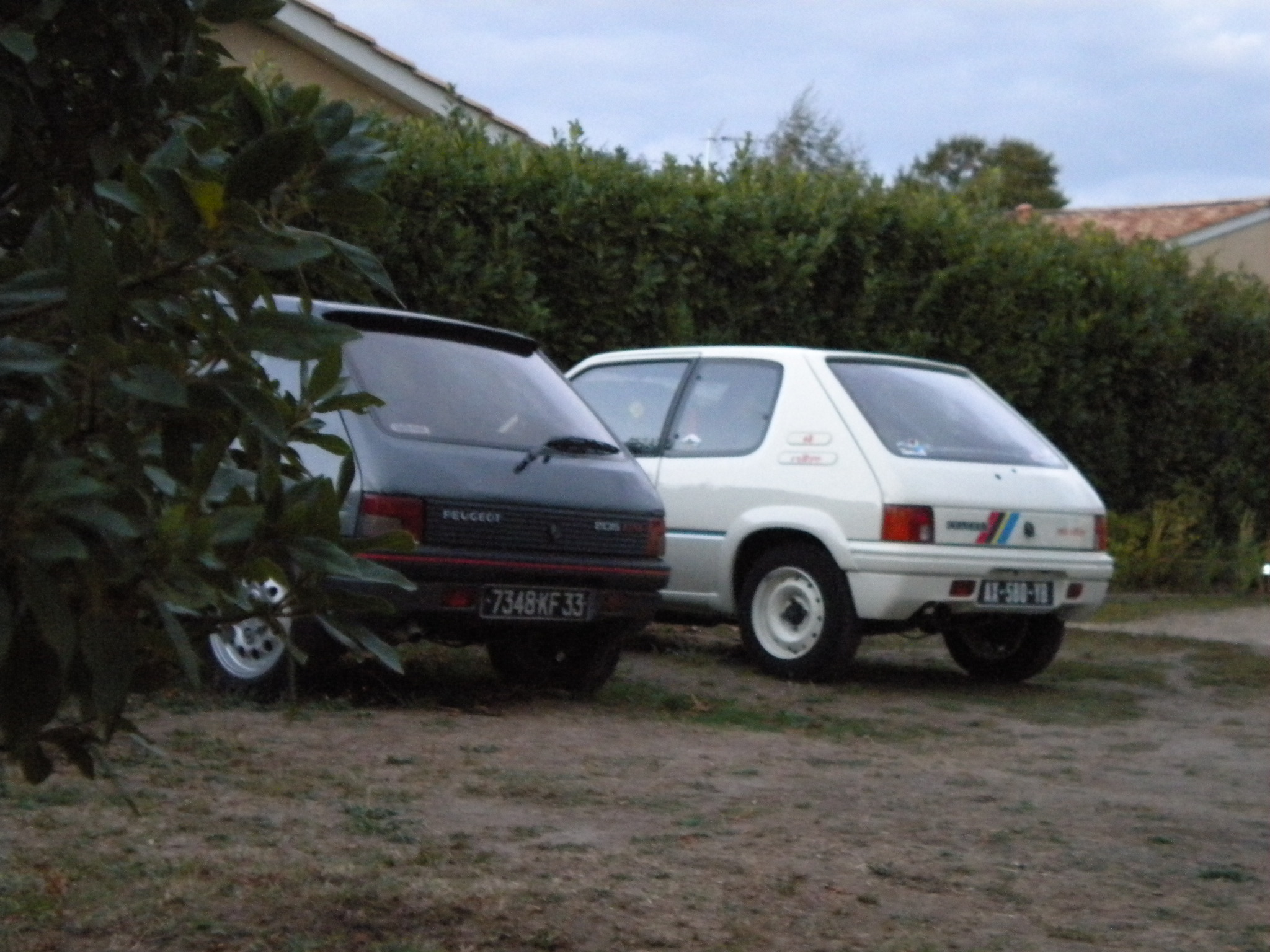

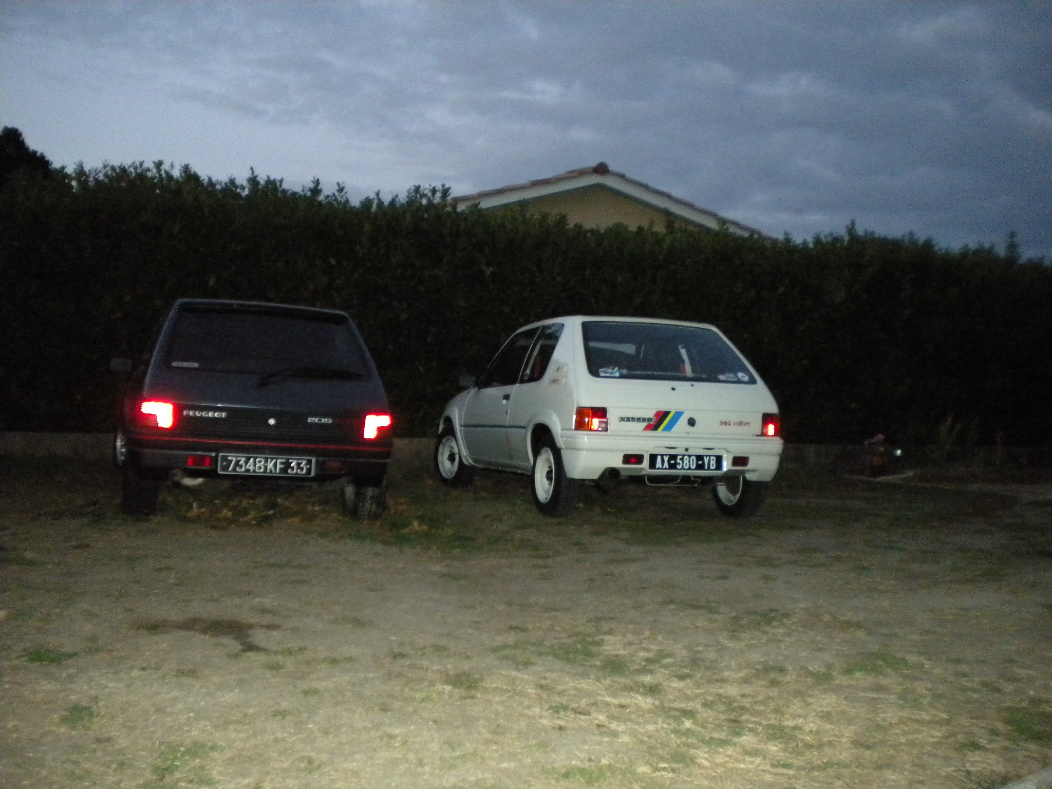

Une petite photo de famille en fin de soirée ;)

soiree sympa dans le bordelais :)
