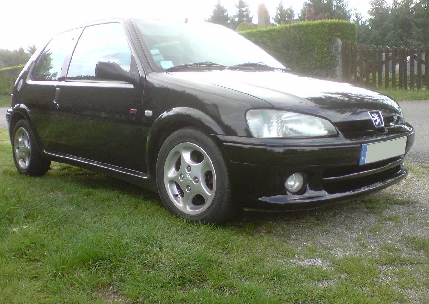

La 106 est terminée aussi... et j'ai pas encore investi dans l'immo donc en attendant je fais de la mécanique... c'est pas mal aussi finalement...
La voici avec le parechoc avant repeint ses logos GTi d'origine et polish complet. Sinon celle la aussi elle roule et elle est niquel donc jai du temps...

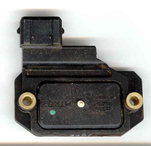

je pense qu'il parle de cette pièces la
sa ma fait pareil sur ma junior un jour je l'ai remplacé plus de problème
bon courage
bon courage

ok! je voit c'est celui que j'avai oublier de brancher apres avoir refait mon embrayage... je voit bien.
j'irai voir les prix ca doit pas etre si cher que ca.
merci
merci

ouais ca va sur oscaro jai vu a 60 euros en valéo. a voir...
je lui affrirai ca a la mi décembre pour ses 21 ans...

renseigne toi car il y a une sorte de patte a mettre entre les deux surface
