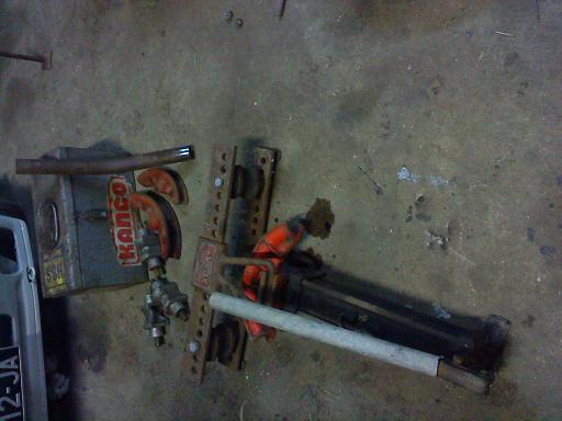

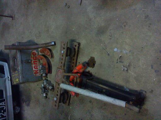

je vais faire des photos, faudra pas prendre peur :mrgreen: elle est vielle comme les rue

c'est pas une à commande numérique , hein :mrgreen:

à oui c'est un dinosaure :lol:
Tu cintres progressivement?
Peut être que la qualité de tes tubes sont pas fait pour être cintré

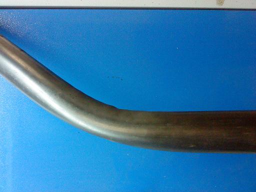

Oui je cintre progressivement, à mon avis il y as une astuce pour pas plier les tubes , car sa viens pas de la qualité des tube :ok:

quand ça fait des bourlet comme ça c'est que ce n'est pas fait pour etre cintré a vide il faut le remplir de sable bien tassé et bouché les 2 bout très fermement
si c'est du tube roulé soudé c'est pas fait pour etre cintré il faut le couper et souder un coude
