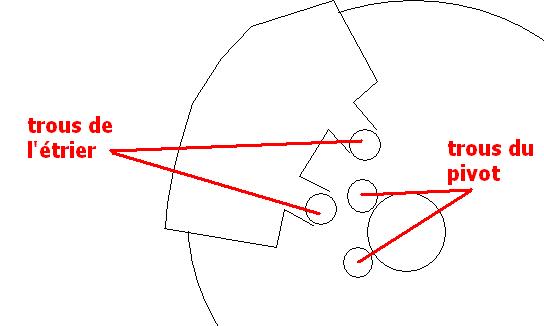

En effet, pour mettre des cales pour tes AP racing va être tendu avec cette position d'étrier...
Là, tu nous mets des photos où les trous de l'étrier et ceux du pivot sont alignés... Tu peux pas placer ton étrier plus haut ou plus bas?
Lui faire faire une rotation de quelques degré autour du disque quoi... Et là tu fais une pièce d'adaptation en alu de dimension respectable ;)
Comme ça quoi :
Un peu d'indulgence pour le dessin fait en 3s 30 sur paint...

Effectivement mon Guigui, j'y ai songe, mais cela donne une pposition d' étrier pas très habituelle ( très en bas!) :wacko:
Cela dit, cette modif n'aura pas lieu compte-tenu du rapport qualité/prix/realisabilite/ Prise de tête! :ph34r: :lol:
