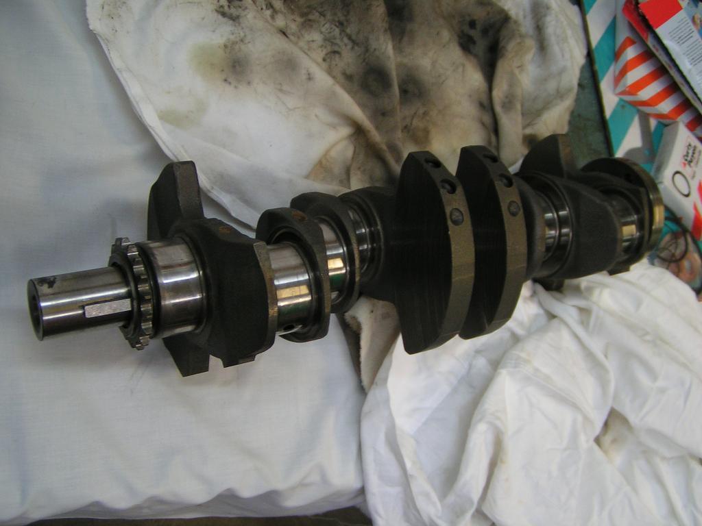

je suis en train de me remonter un moteur et j'ai aussi changé les coussinets
sachant qu'il existait plusieurs côtes, j'ai demandé à un très bon mécano de chez mr Peuge, et d'après lui, tant que le vilo n'a pas morflé, il remonte la côte d'origine :mellow:
j'ai donc acheté la côte d'origine :rolleyes:
Messages : 7243
Has thanked : 103 times
Been thanked : 321 times
Re: Celle par qui tout a commencé...
jeremyha a écrit :Tu as une idée du vrai prix pour retoucher les paliers si besoin? j'ai un peu peur que ça pique :unsure:
Un palier de pilo a recharger, c'est 300€ : recharge, usinage, équilibrage :wacko: Prenez soin de vos vilos, ca va devenir rare ces bêtes là

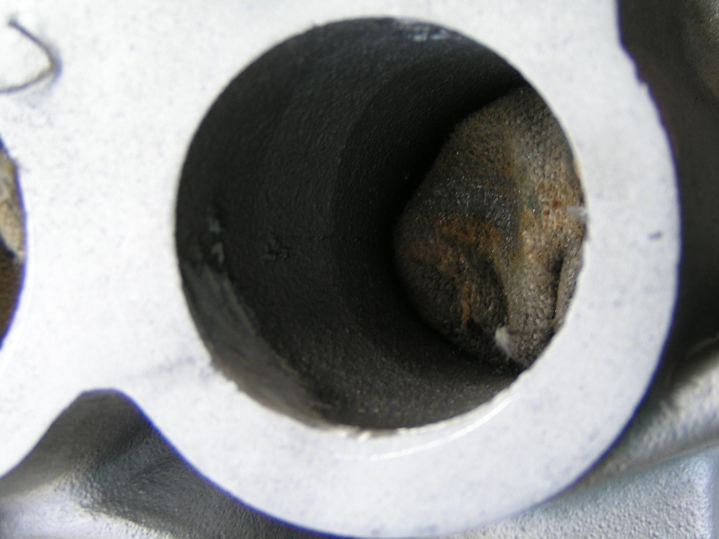

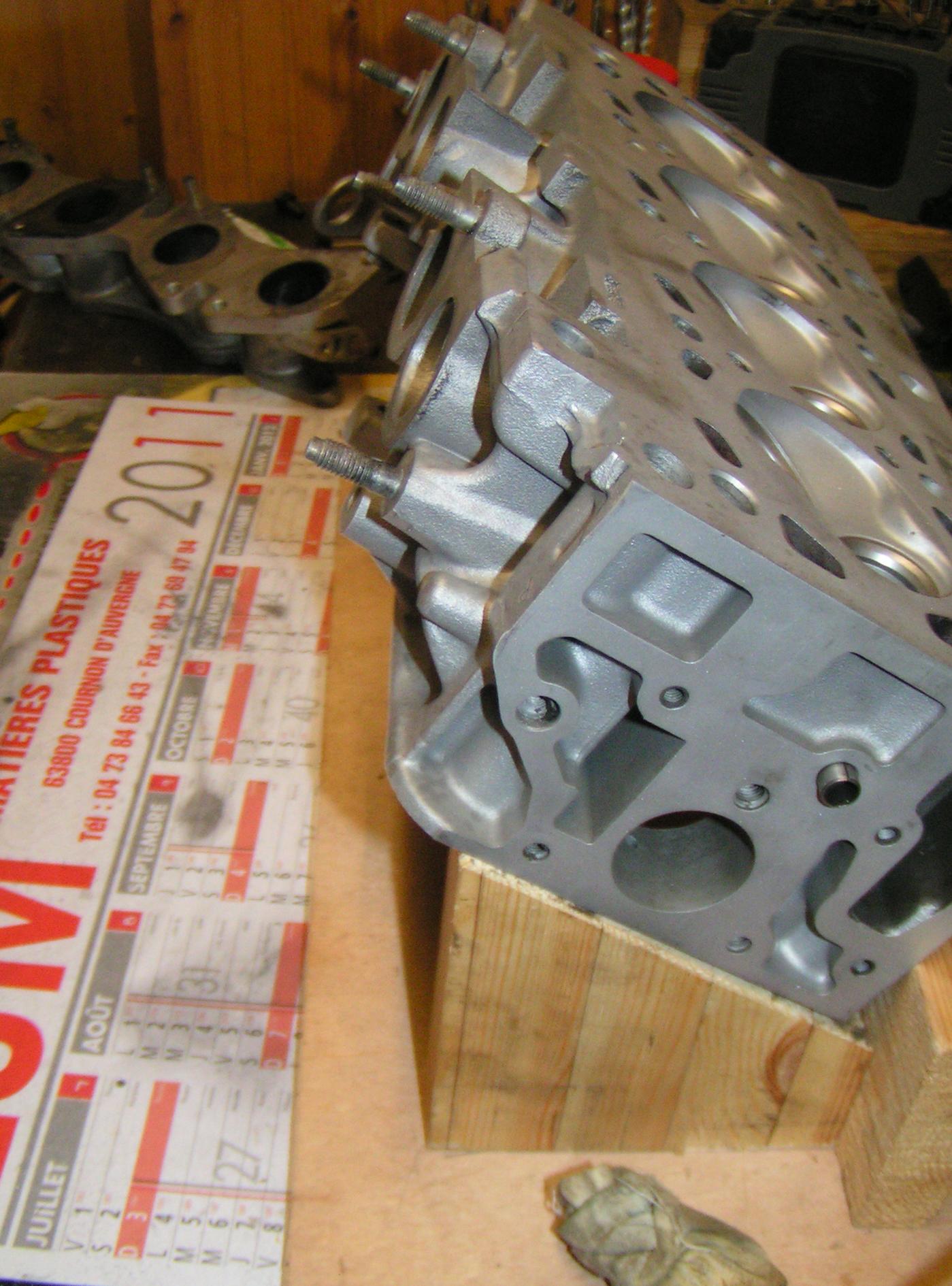

Le travail sur la culasse a commencé... par la fabrication d'un support en bois lamellé collé :blush: j'avais que ca sous la main :mrgreen:
J'ai pû faire quelques copeaux mais il en reste encore quand on voit la marche qu'il y a entre la culasse et la pipe, le dremel va ronfler encore un moment.
A suivre :)

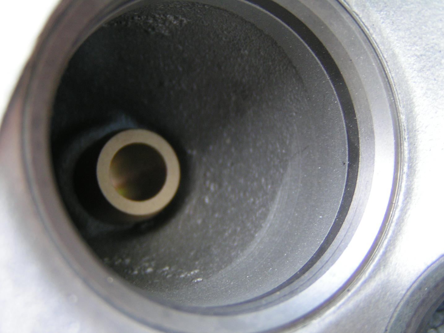

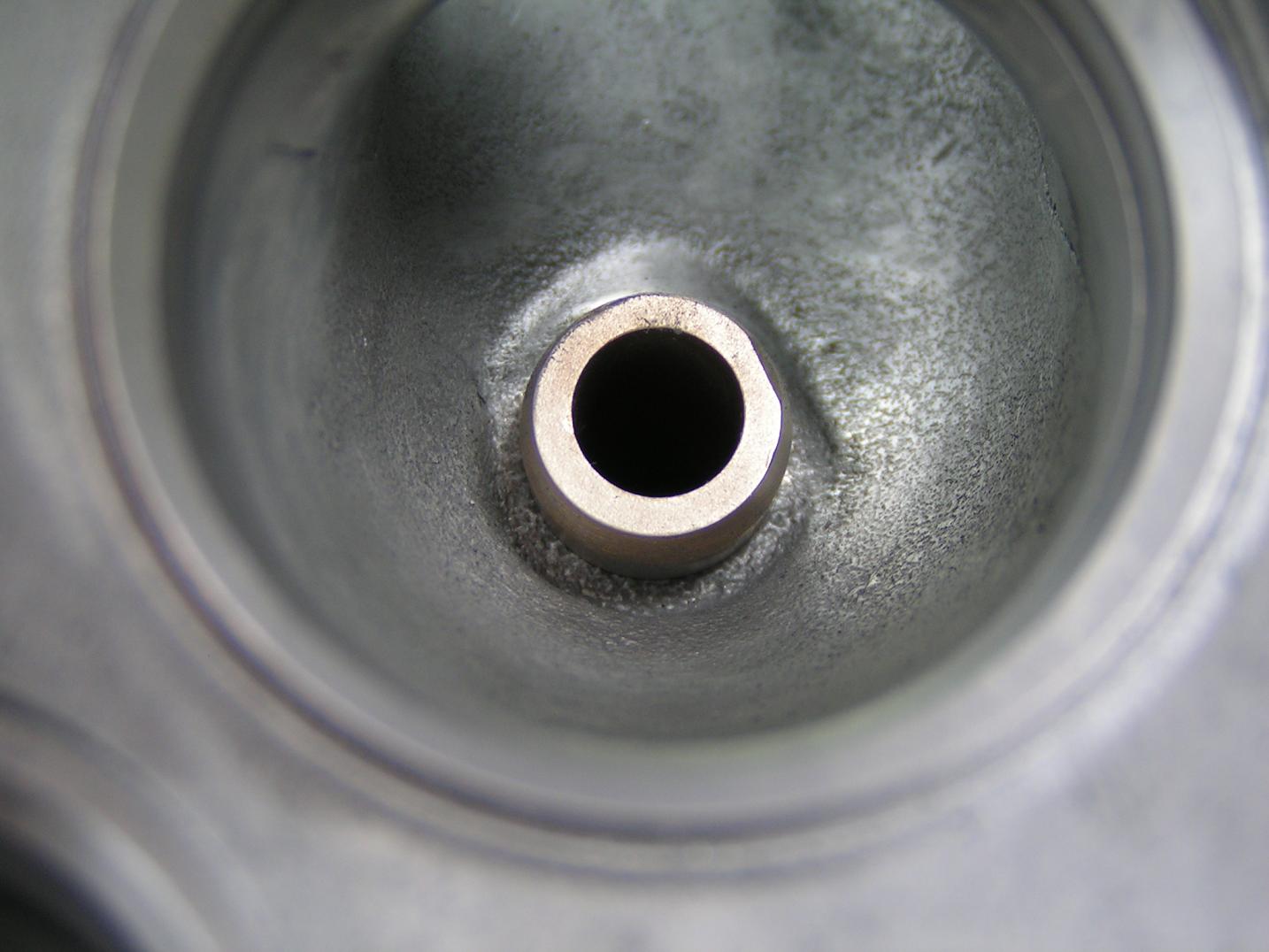

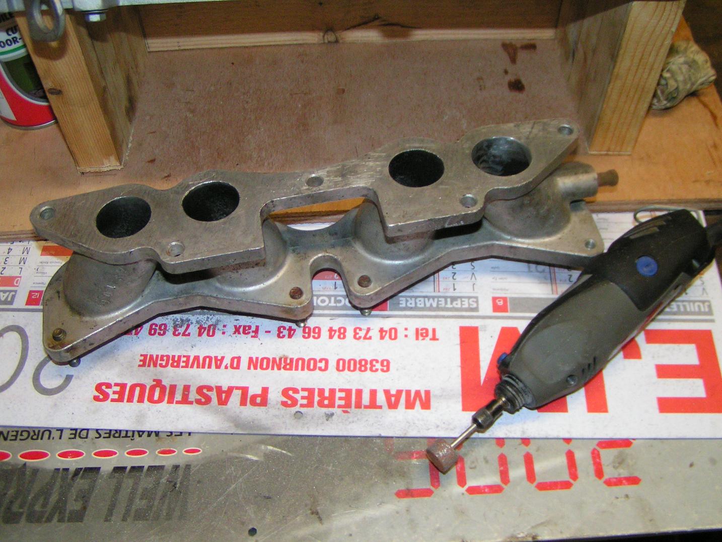

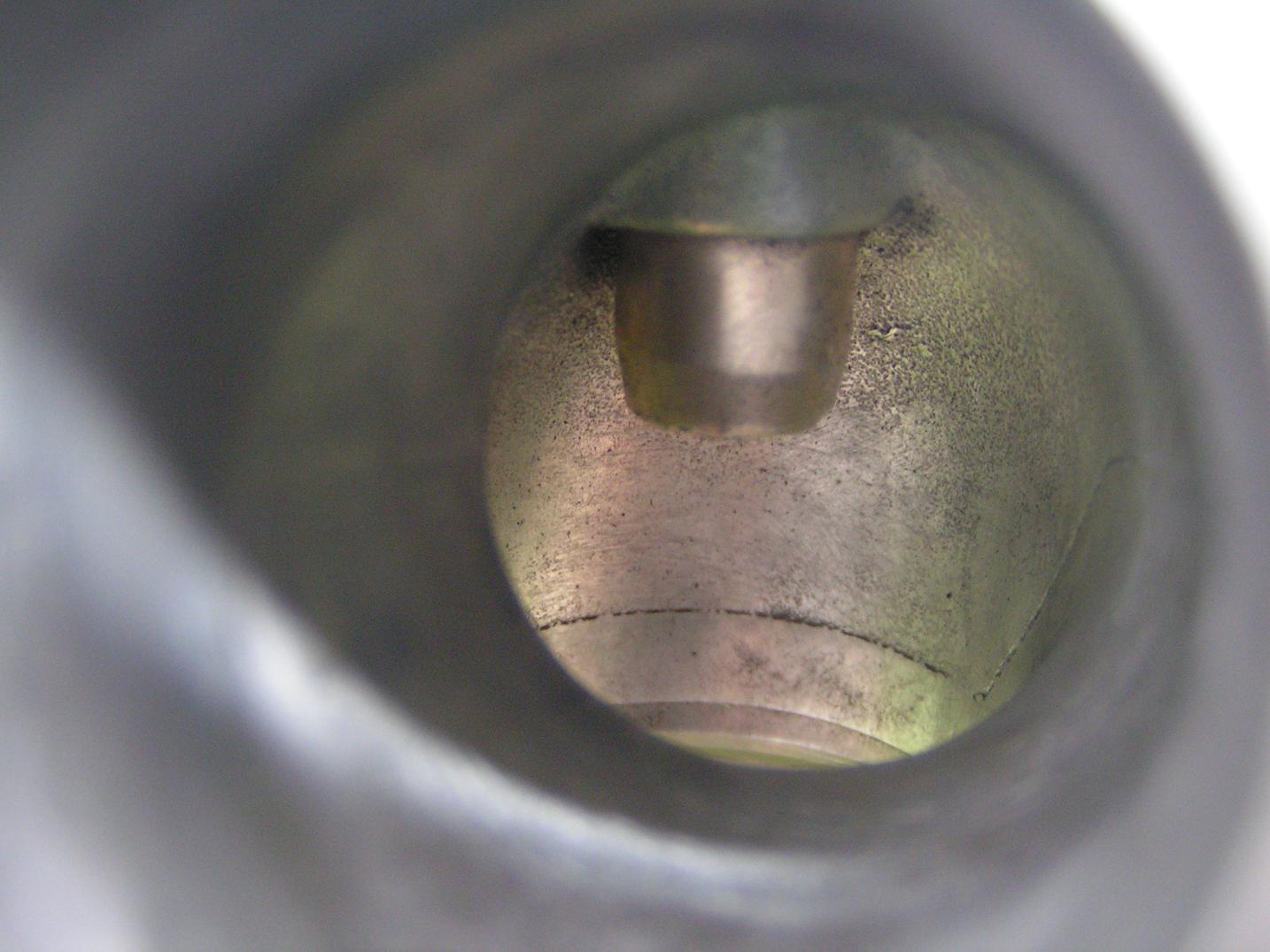

Que c'est long ce travail d'usinage, ébauche et finition de polissage :crying: Après 8 heures, j'ai fais 2 admissions. Heureusement qu'il n'y a que 4 cylindres :)
Avant usinage
Avec un peu d'huile de coude
Il reste un peu de finition mais je reviendrais dessus une fois que les 2 conduits seront à ce stade <oo>

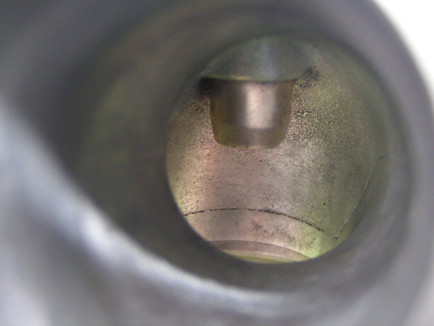

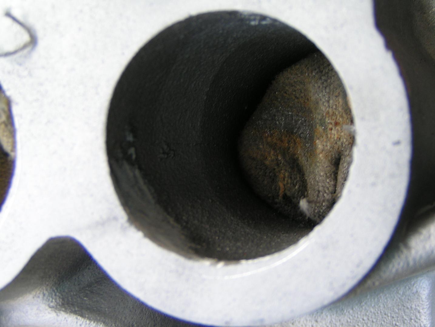

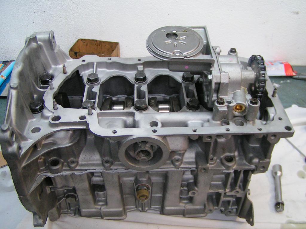

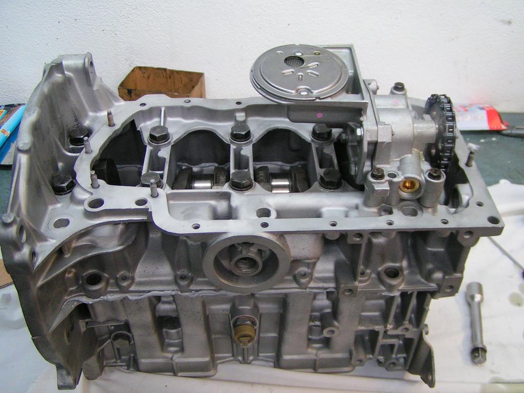

La culasse est terminée au niveau des ajustements et polissage de conduits. Ceux de l'échappement ont simplement été ajustés, sans polissage poussé. L'ensemble repart pour remplacement des sièges et controle d'étanchéité.

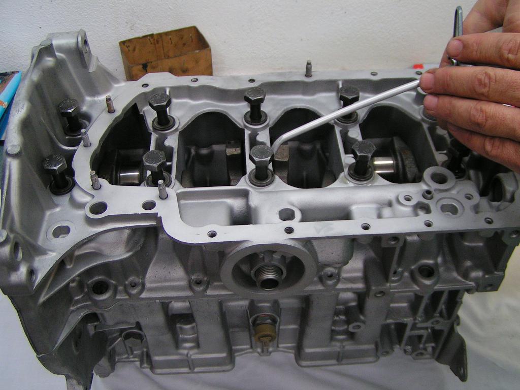

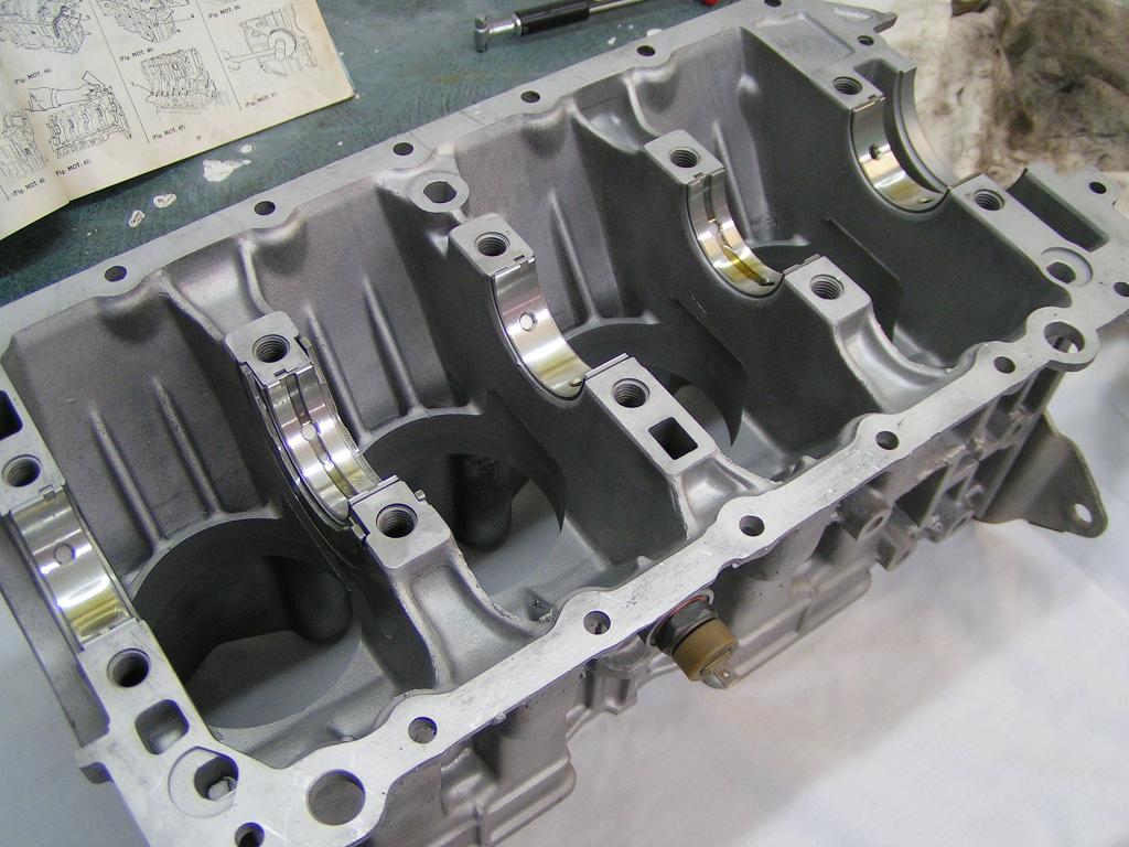

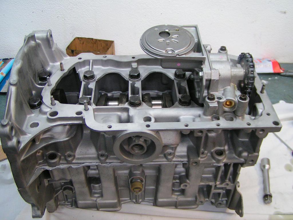

Le bloc reprend forme, et sans se salir les doigts telement l'ensemble est propre ... enfin , bien repeind je devrais dire :mrgreen:
Coussinets neufs, vilo controlé (il a été retouche , donc coussinets cote réparation) , pompe et chaïne neuve
Après ça, le bloc est revissé au couple. Et là, on a attaqué les choses sérieuses, l'apéro ! la suite le WE prochain ^_^
