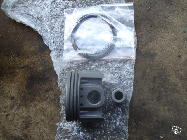

Ca collerait avec un mini GrA si c'est toi qui prends en charge le montage du moteur, mais je ne voies pas dans ta liste les coupelles et les ressorts?!... tu peux pas garder les origines en compétition, question de fiabilité...
Quel est l'état de ta culasse et qui va la préparer (à quel niveau?)...etc...
Je peux te fournir un jeu de chemises/pistons retaillés (comme sur la photo) mais c'est à toi de voir avec celui qui te montes le moteur de déterminer ensemble ce que vous voulez faire comme préparation....
