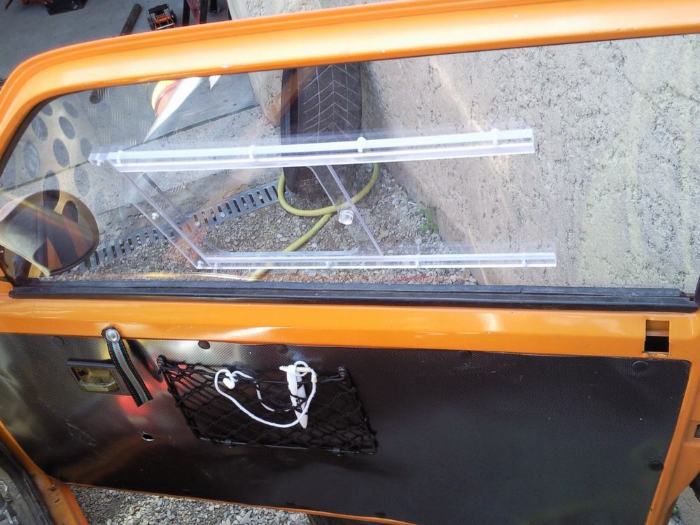

Oui je viens de voir sur la Saxo d 'Eric :lol: c'est simple comme tout :ok:

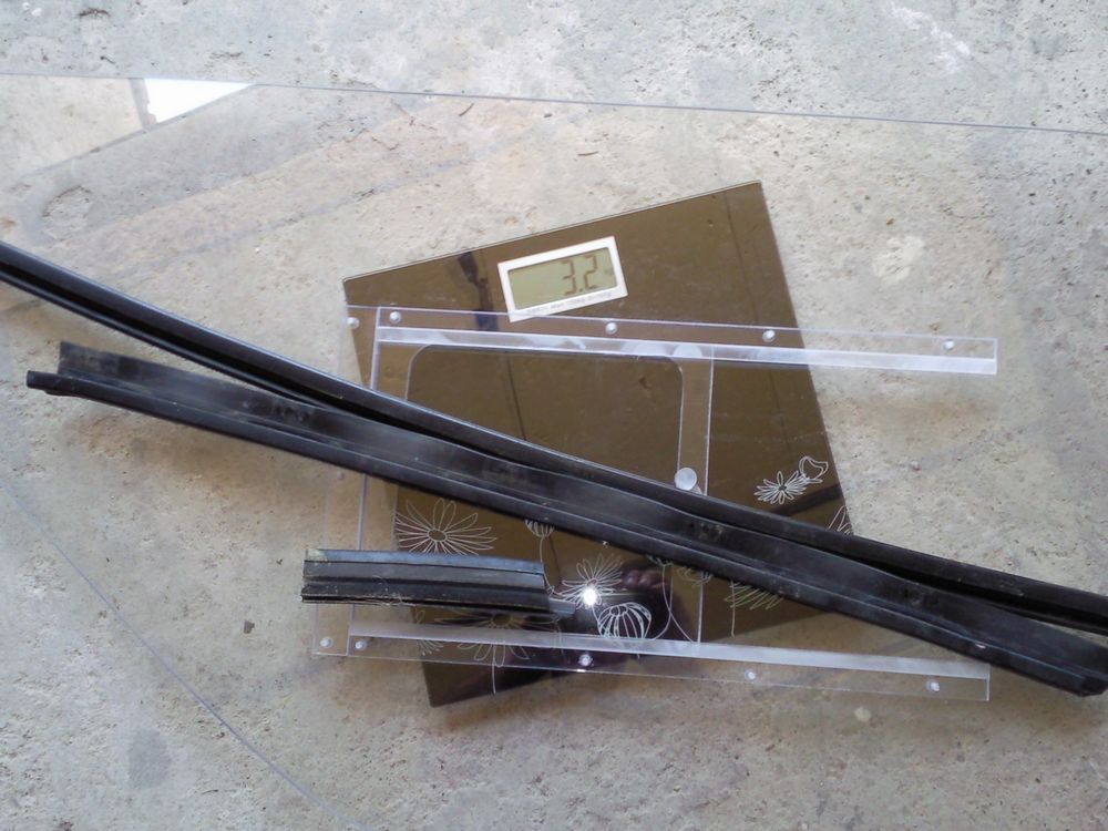

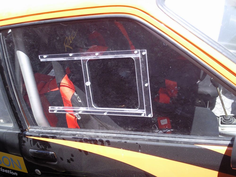

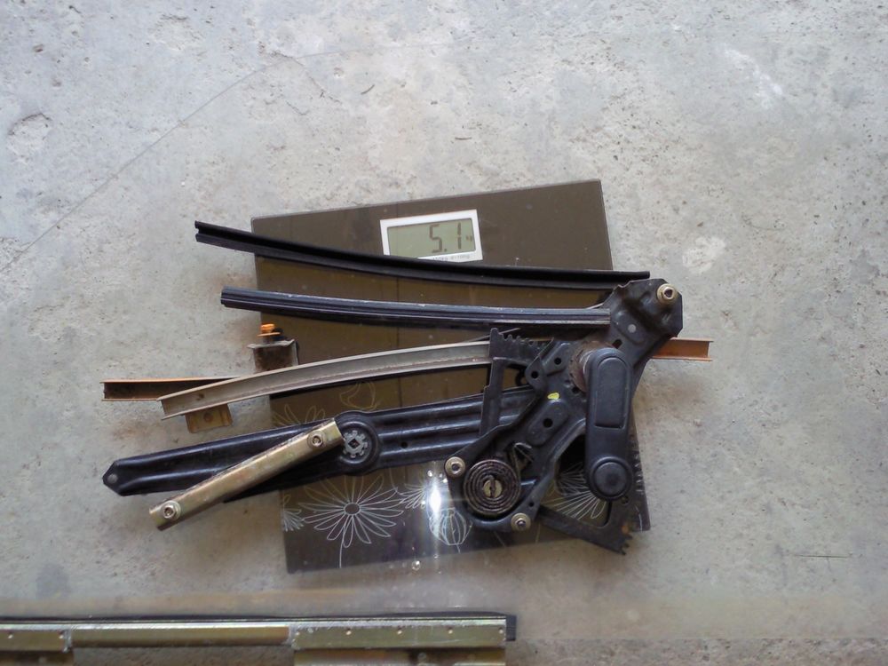

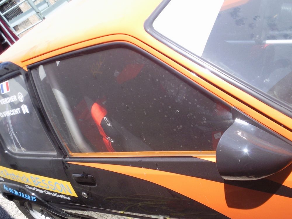

J'ai posé 1 makrolon pour tester ! Et ca va comme un doigt au :lala:
J'ai pesé le tout et je gagne 2 kilos par vitre :huh: j'aurais pensé + <_<

Mais bien sur que ça passe à fond....
ze_king
Messages : 1023
Re: Montage Makrolon ?
Message par ze_king »

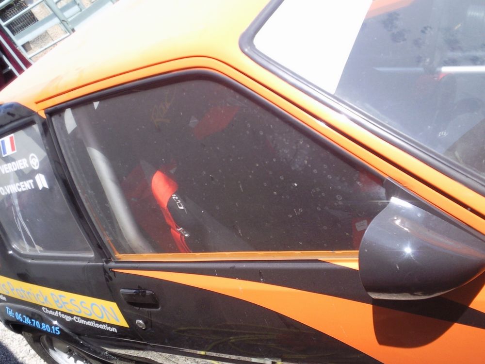

très propre comme montage :ok:
par contre il te faut faire la poussière sur ta voiture :lala:

ze_king a écrit :très propre comme montage :ok:
C'est pas un garage, c'est une carriere :blush: c'est impressionnant la poussiere :crying:
