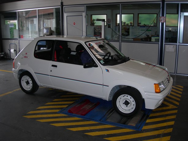

alors voilà le résultat, CT OK :yeah: :yeah: :yeah: :yeah: :yeah:
une petite fuite de boite, les soufflets de transmissions perçés,
(pourtant au remontage il y a de ça 1200 kms!!!) il n'y avait rien :crying: :crying: mais bon j'en profiterai lors de l'échange de boite par celle remise à neuf avec un 13x64 pour les remplacer :)
et un déséquilibre aux freins arrières, à droite ça freine un peu moins, il faudra que je re-règle le rattrapage automatique pour régularisertout ça :ok:

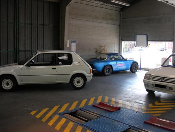

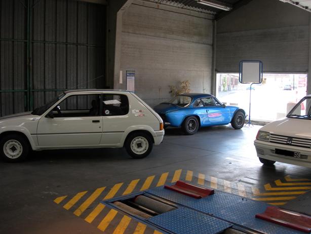

le banc pour la suspension avant

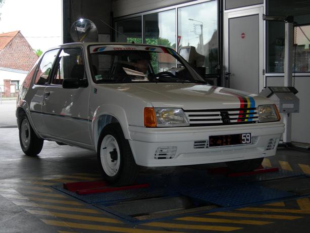

le contrôle de freinage avant

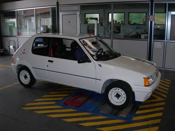

le contrôle terminé avec celle de Gaét derrière

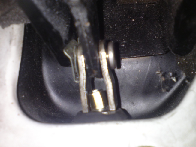

Ce n'est pas si complexe que ça a faire ;) néanmoins je vais essayer de faire un petit tuto avec photos pour les explications ;)
jean-luc13 a écrit :Il y a 2 montages sur la pédale, soit avec un axe a retirer, soit une sorte de rectangle en bout de cable a passer par dessus la pédale ;)
Dans les 2 cas, il faut des petits doigts :mrgreen:
la mienne est équipée du câble avec l'encoche , de mémoire les autres câbles sont apparus aux alentours de mi 1989 ;)

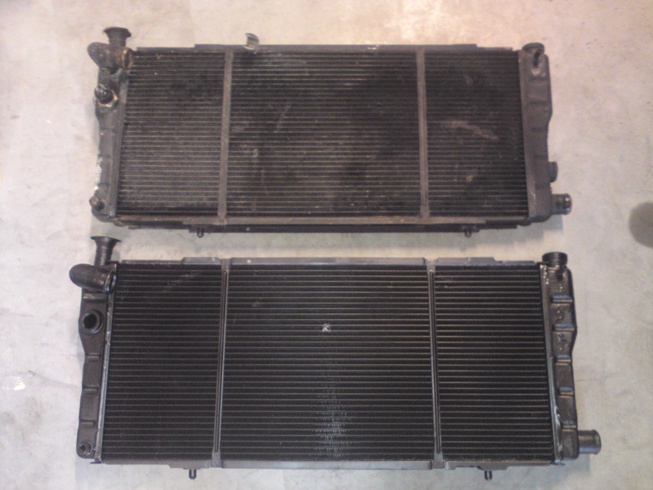

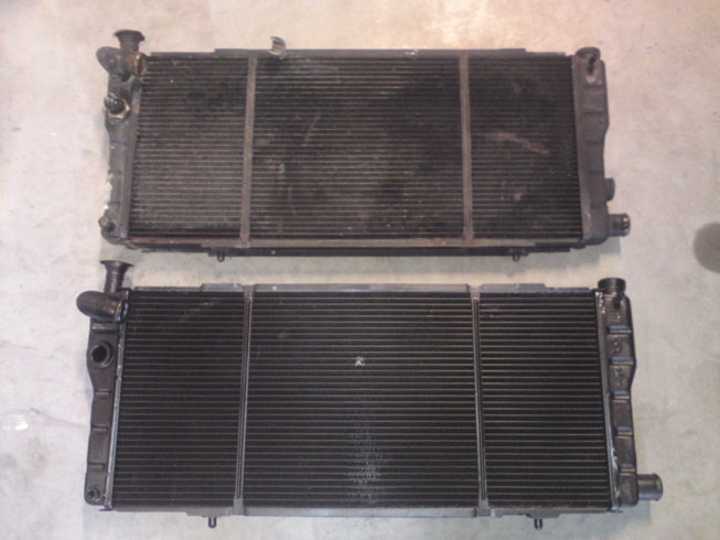

Et voila remplacement du cable d'embrayage et du radiateur qui avait une fuite
vue de l'ensemble de fixation à la pédale
vue de l'ensemble remonté
et l'échange du radiateur par celui d'origine de ma N°1, révisé par un pro
