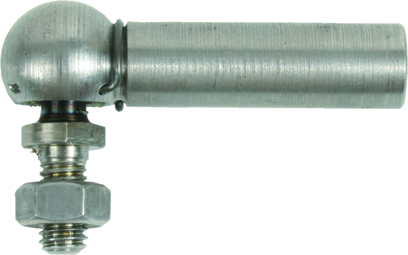

sAlUt jean luc peuX tu me dire où je peuX trouver ça, comme sur la photo QUI vienT de ta presentation ?

plus d'infos sur ton montage ?Bless_et_ptitefleur_13 a écrit :non pivot usiné !

En fait le pivot grA (PTS) est usiné de biais au niveau de l'emmanchement de l'amortisseur ce qui lui donne du carrossage
Dans ce cas, le diamètre d'alesage passe à 54 mm (ce qui convient pour les amortisseurs PTS GRA), dans mon cas (Bilstein "Top grN"), il a fallu rajouter une bague pour rattraper le diamètre
j'ai piqué une photo qui a le même montage:

205 rallye76 a écrit :sAlUt jean luc peuX tu me dire où je peuX trouver ça, comme sur la photo QUI vienT de ta presentation ?
Tu peux en trouver par exemple chez TRI Compétition

Non, c'est plus gros que ça (idem origine
Re: Ma 205Rallye 1991 (GrA)
combien ?jean-luc13 a écrit :Non, c'est plus gros que ça (idem origine)

Il le semble que c'est 51mm mais je n'ai pas l'amorto sous la main

51 et des poussières .... presque 52jean-luc13 a écrit :Il le semble que c'est 51mm mais je n'ai pas l'amorto sous la main

ben voilà, j'étais pas loin
