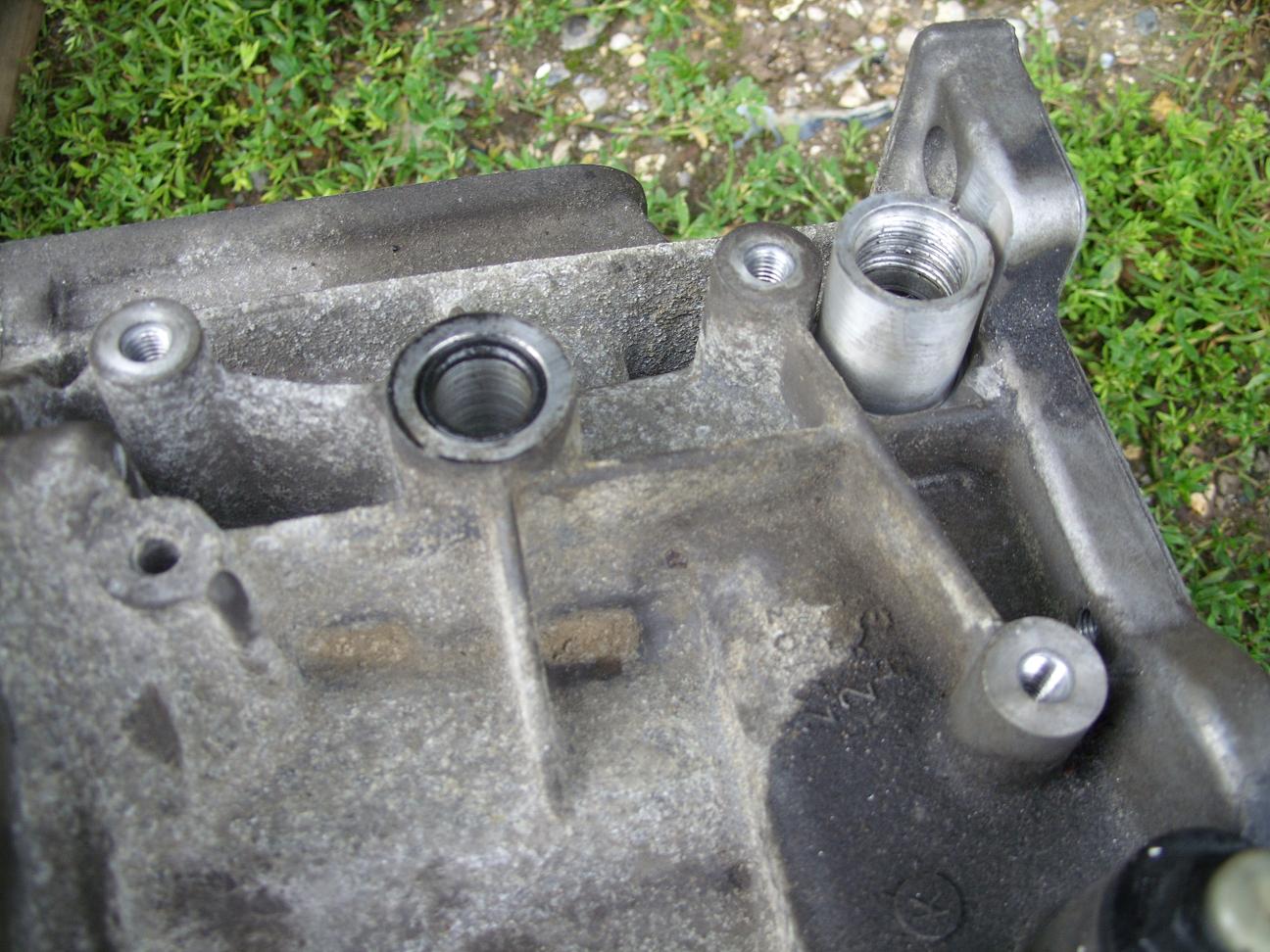

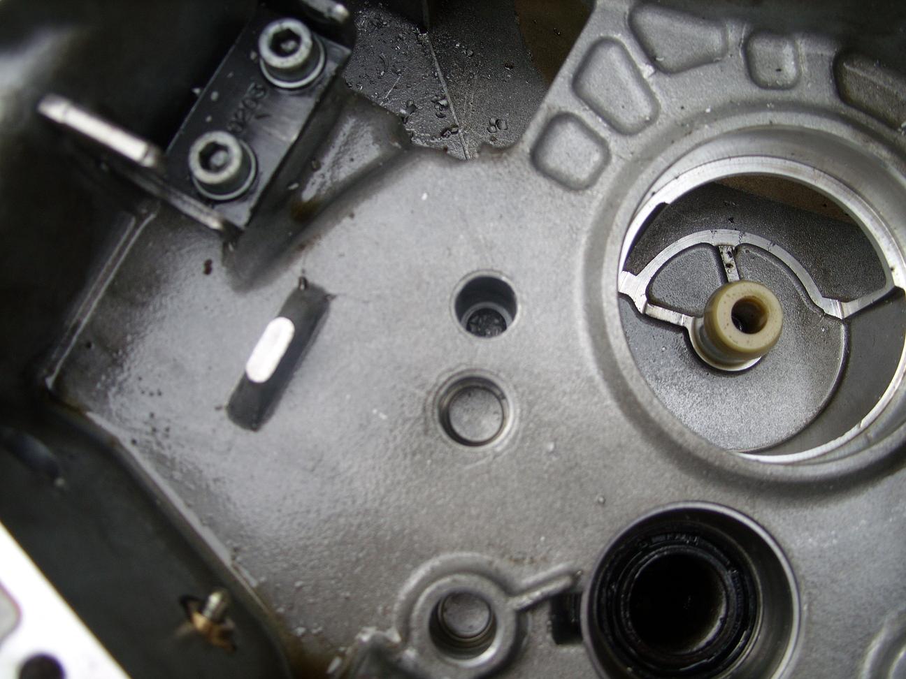

le carter est modifié, allongement du percage pour la commande 5 et 6, percage et taraudage pour montage de la douille de cable de marche AR, modification de la commande pour montage en rotule unibal.

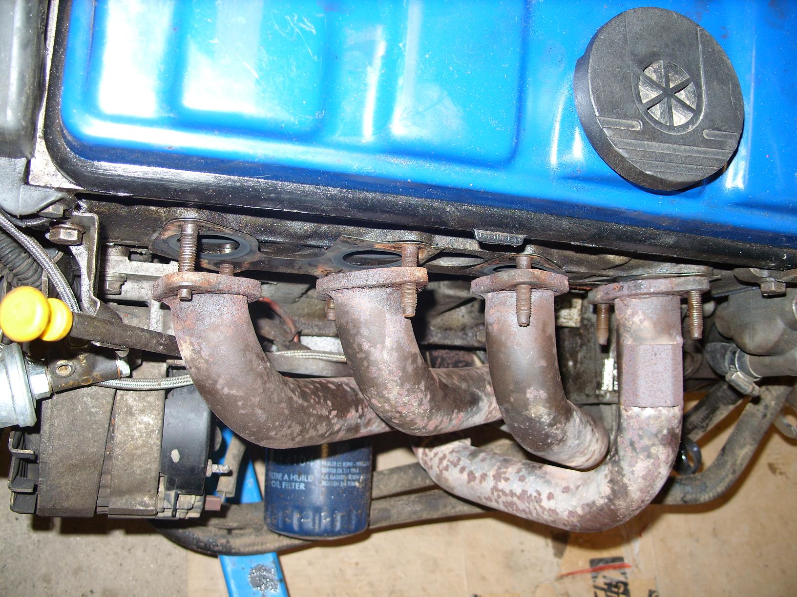

Ce matin on a bossé sur la voiture avec mon pere, bon Il fallait s'en douter la boite ne rentre pas, le boitier tacky tape dans le collecteur et de beaucoup il va falloir le décintrer et recintrer plus loin :angry: et ca va etre mission impossible de mettre la pate en dessous
Donc il a fallu sortir le moteur :(
En plus de ca je me suis apercu que l'embrayage etait mort ainsi que les plaquette ds2500 qui je pense sont cuitent.
Donc j'ai plusieurs question aux pros:
je pense isoler le collecteur vu qu'il est demonté, cricri me conseille une couverture complete mais ca coute 3 fois le prix du ruban, quoi mettre sans que le collecteur roule a vitesse grand V?
Que mettre en embrayage car je remet pas du bas prix, je pensais mettre du Helix
En plaquette je pense monté du carbone loraine RC6
merci a vous d'avance

pas evident de cintrer un truc comme ca sans le croquer et sans pouvoir essayer tant que le moteur n'est pas dans la voiture :huh:
ils ont combien de rallye tes plaques et ton disque ?? :unsure:
