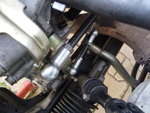

La belle boite rénovée par Cricri est en place le temps de la matinée. Même si Jean-Luc y arrive seul, on n'est pas trop de 2 pour la remonter. Les lombaires disent merci !!!
On en a profité pour monter les biellettes rotulées "made in Ben"
Voilà , il ne reste plus qu'a remplir la boite, mais on va d'abord se remplir la panse.
Et voilà, après quelques coup d'accélérateur pour amorcer les carbus, (hein Vincent :mrgreen: ) le démarreur parvient à faire tousser le moteur éteint depuis 3mois. Aller, je boue d'impatience de faire quelques tours de roues.
YES !!! Guidage parfait, verrouillages PTS fermes, et plus de bruit de roulement. Un régal.

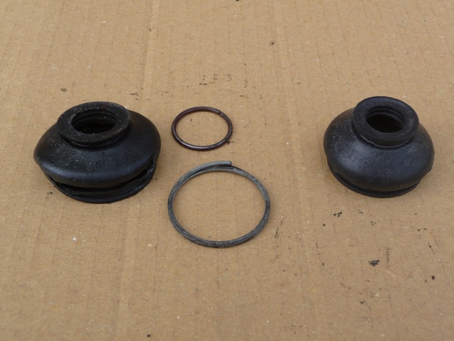

J'en ai profité pour monter les soufflets de triangle neufs :
On récupère les 2 bagues métalliques sur le vieux soufflet et on remonte uniquement celui du dessus.
On graisse généreusement la rotule.
Y sont pas beau mes soufflet de colonnettes tout neufs ???
On repose le soufflet et à l'aide d"un tournevis pas trop coupant, on met la base dans la gorge.
Enfin, le plus difficile, remettre la bague inférieure en procédant comme un ressort que l'on glisse par dessus le soufflet.
Pince à bec indispensable.
Et voilà le travail. Et je répète la même chose sur l'autre triangle...

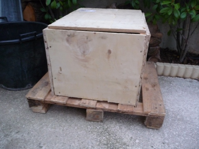

Sinon, je donne une caisse pour transport de boite MA, servie 1 fois, avant mise à la benne.
J'ai passé tant de temps pour la construire... :(
Si ça peux interresser quelqu'un :unsure:
Messages : 8420
Been thanked : 197 times
La caise si tu peux la stocker, ca peu servir pour une prochaine boite du sud ... :blush:

Sinon pour la caisse, je suis très interressé... si tu peux me la faire parvenir à mes frais, je suis preneur, elle est très bien faite.... <oo>

J'essaye de t'appeler demain pour la caisse.
