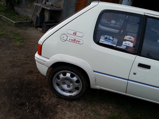

Voila un des bras AR.....
puis l'autre.....
Remontage de l'ensemble,.....
....et c'est terminé :ok:
à suivre....... ;)

Qu'est ce que tu fous avec des jantes tuning? Ça commence comme ça et ça finit par l'irrémédiable bande rouge sur le pare chocs...
:ph34r:
Beau boulot, même si l'amortisseur arrière droit est tout cracra
Messages : 10862
Re: Ma Rallye 1,3L
......oui fifi tu as raison,.....mais je te rassures illico,.........c'est juste pour passer le CT dans les jours à venir.
Je dois passer commande de deux R 888 et le temps qu'ils arrivent........ça m'évitera de perdre trop de temps. :ok:

:lol: Tu es quand même le seul qui enlève les roues en 13" d'origine pour mettre du 15" pour le CT!! :wacko:

Par contre,elle fait un rejet de jantes en 15'............. :o :(
La roue AV gauche est à plat,....elle ne tient pas la pression..........Ah!!!!.....ces GTI ;) :lol: :lol: :lol: :lol: :lol:
