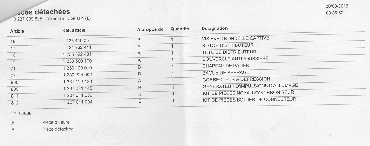

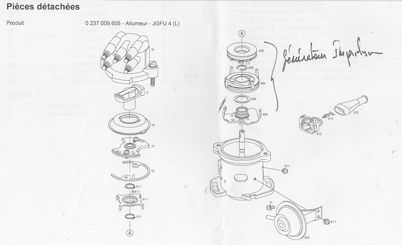

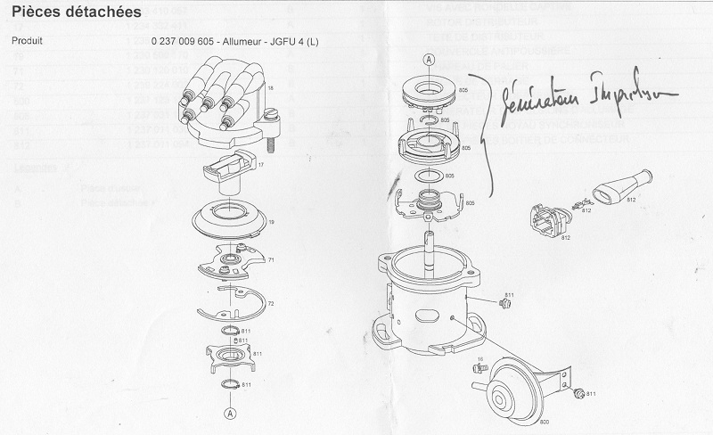

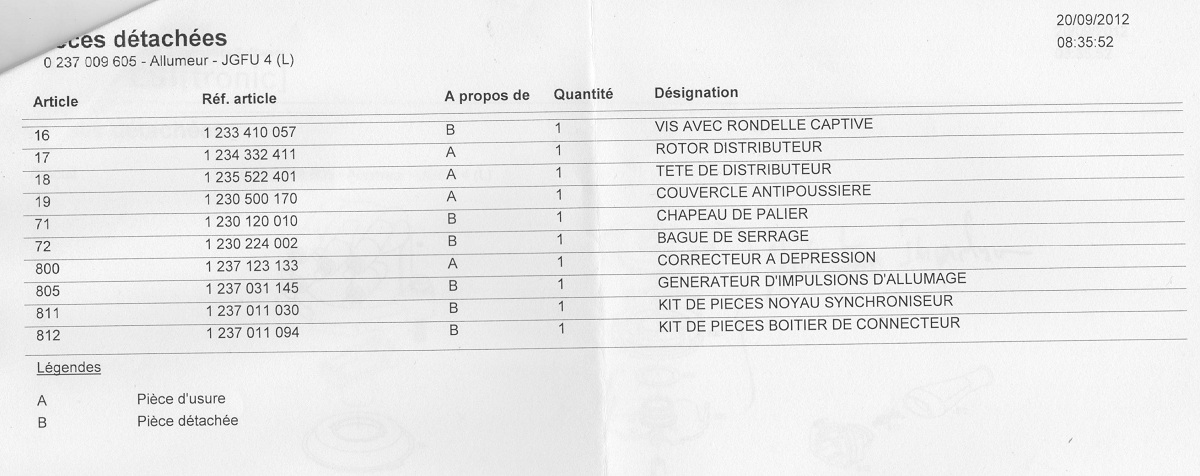

Voici la totalité des références Bosch afin que vous puissiez voir votre revendeur local...
:lol:
sachant que les pièces principalement en cause dans les disfonctionnement ne sont pas référencées,
amusez vous bien, mais ne pétez rien sinon pas la peine de venir pleurer (voir mes CGV) ... :ok:
