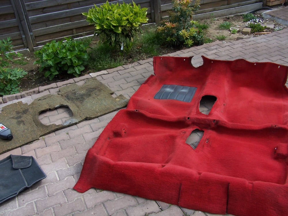

Bon j'ai dégagé l'isolant, irrécupérable pour l'avant :rolleyes:
par contre c'est pas la joie la dessous, rouille, peinture qui est partie ....
Le premier qui me dit que la caisse est morte je le tue même si c'est vrai :lol:
Pour les explications: la peinture barrée c'est en passant un coup de chiffon et de grattoir givre. La partie arrière c'est brut de démontage. L'arrière est quand même pas trop attaqué, à part le bouchon coté passager.
Le plus inquiétant reste les coté conducteurs et passager !
Je vais gratter et mettre un coup d'apprêt pour la concentr' et après faudra passer aux chose sérieuse.
Question: lorsque je gratte il reste encore du "noir". J'imagine que l'acier boursouflé et noir est atteint par la rouille donc il faut que j'aille encore plus loin ?
Je vais gratter cet après midi B)

ce matin je partait un peu dans tout les sens. Cet après midi j'ai surtout eu pour objectif d'obturer tout les orifices posant problème.
J'ai déposé les 2 gros bouchons se situant sous les pieds des passagers arrière, j'ai nettoyé au cutter, sur l'un j'ai décapé à la dremel il était tout rouillé. Apprêt, peinture. Coté caisse j'ai gratté autour, c'était relativement propre. Un coup d'apprêt quand même car j'ai gratté des tout petits points de rouilles.
Je vais recoller les bouchons à la loctite noire que j'ai déjà utilisé avec succès sur des trucs pour la BMW. et par en dessous, sur conseil d'oliv je vais recoller une couche d'anti gravillon !
A l'avant passager bande adhésive alu et coté conducteur c'est par contre ultra rouillé, et pas qu'au niveau des trous :crying: <_<
