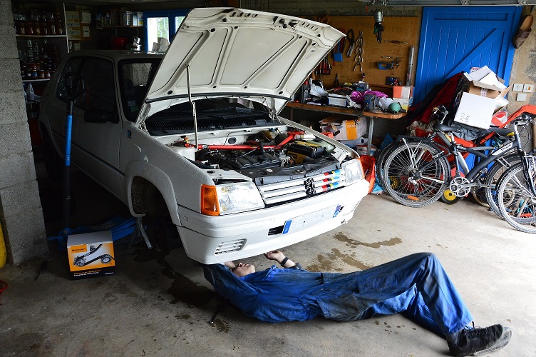

Le weekend dernier, Yoan81 et moi avons remplacé la courroie de distribution et la pompe à eau.
Petite difficulté rencontrée lors du remplacement de la pompe à eau. En effet, la partie plane du boitier pompe à eau présentait 2 marques probablement faite par un tournevis pour décoller la pompe à eau. D'ailleurs la pompe à eau était monté à la pâte. Du coup, amélioration de la surface afin que la nouvelle pompe à eau porte bien sur le boitier pompe à eau.

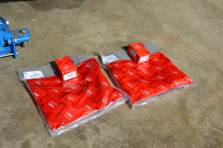

Sinon, il y a du nouveau concernant titine.

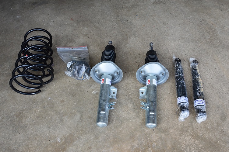

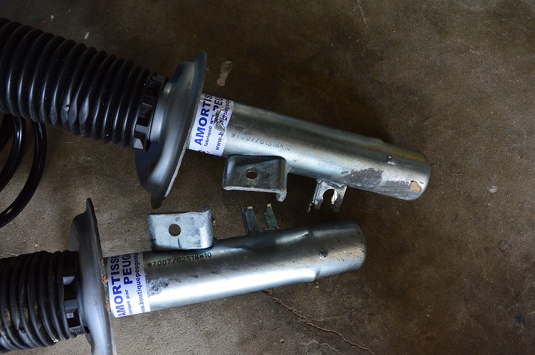

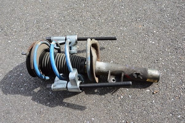

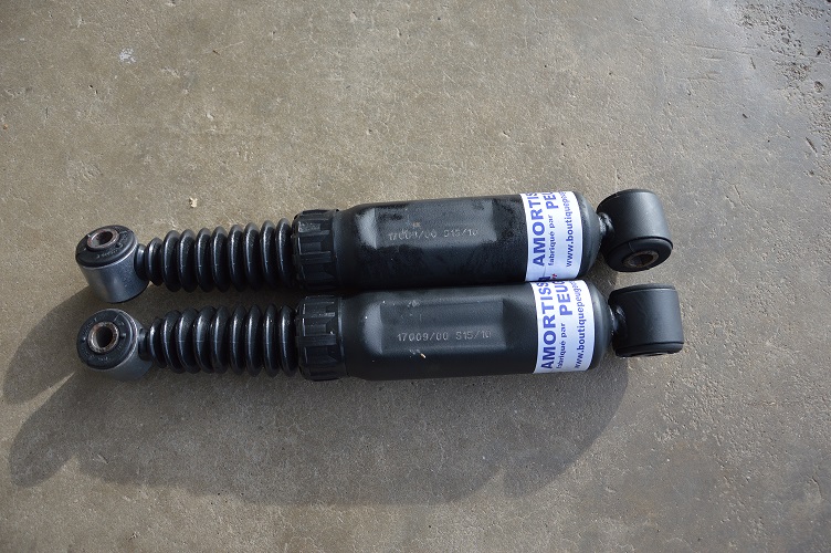

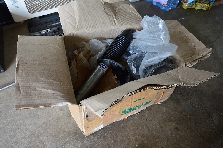

J'ai enfin installé les amortisseurs PTS GrN qu'on m'avait offert pour mes 25 ans, il était temps!
Ainsi, grâce aux nouveaux ressorts (GrN également je crois - si quelqu'un peut confirmer?), j'ai pu gagner 1.5 cm à l'avant et obtenir une assiette à ma convenance :)
Aussi, du peu que j'ai roulé depuis le remplacement des amortisseurs / ressorts, je la trouve bizarrement plus souple qu'avant, ce qui ne me déplaît pas du tout. A voir par la suite :ph34r:

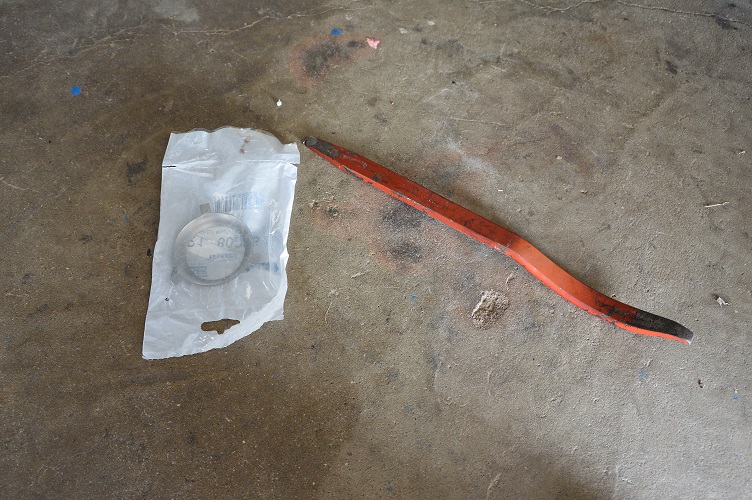

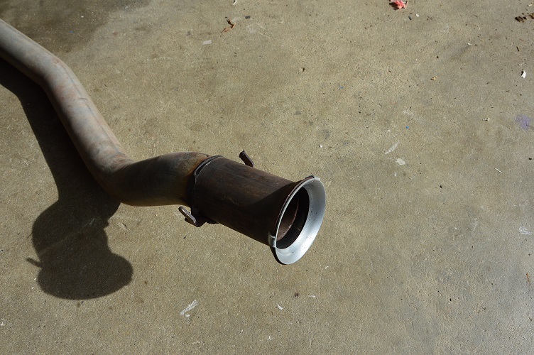

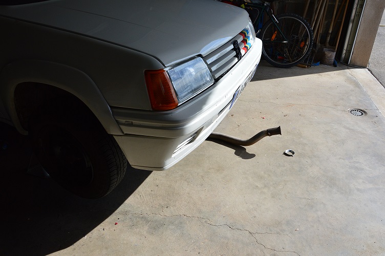

J'ai également installé un joint entre le col de signe et la ligne d’échappement.

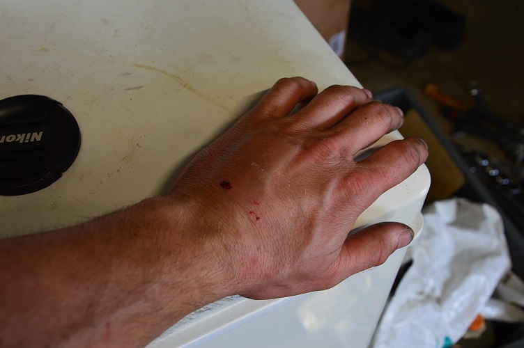

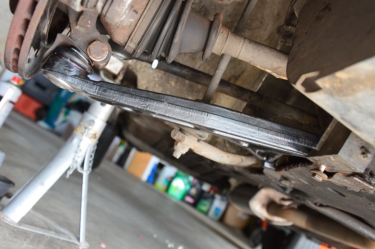

Enfin, je voulais remplacer les triangles et rotules de direction coté droit et gauche, je n'ai pu faire que le coté droit...
Car il a fallu que je me blesse en attaquant l'autre coté alors qu'il était l'heure de s’arrêter prendre l’apéro par exemple :crying:
Plus de peur que de mal, rien de fracturé déjà.

Places aux photos:

Suite:

Et fin:
