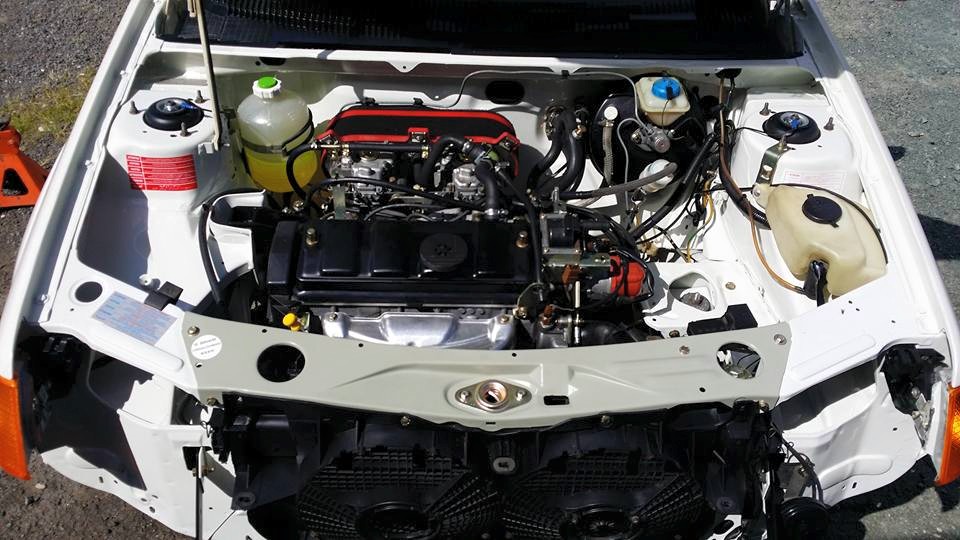

c'est pas non plus sortie d'usine, j'ai fait un peu à ma sauce
Barbiche vient de m'apprendre qu'il fallait que je règle mes feux avant de remonter le radiateur dans le doute j'ai été voir et oui en effet côté conducteur la clé de 10 ne passe plus pour le réglage
Je suis vert
Il n'y a pas les fluides encore
c'est pas la fin du monde ,c'est juste 1h de perdu
Je suis vert
OUI y'a 2 écrous pas facile à atteindre, mais j'ai déjà fait avec le radiateur mais c'est plus long ^_^

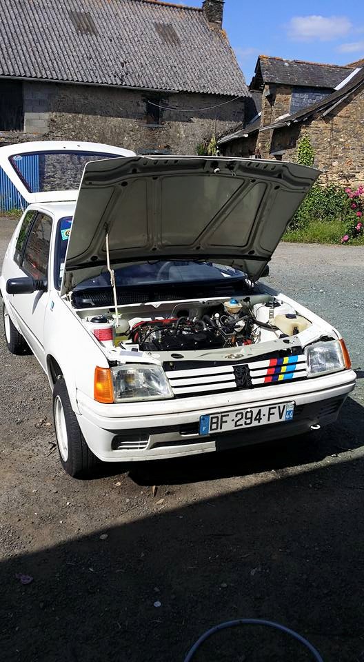

Bien bosser sur la rallye hier
Cardan, fluides, face avant et premier essaie électrique j'ai eu un coup de stress, il me manquait des choses mais tout est rentré dans l'ordre ;)
j'ai commencé à lancer le moteur pour faire monter la pression d'huiles
Premier démarrage prévu dimanche matin :yeah: :yeah:

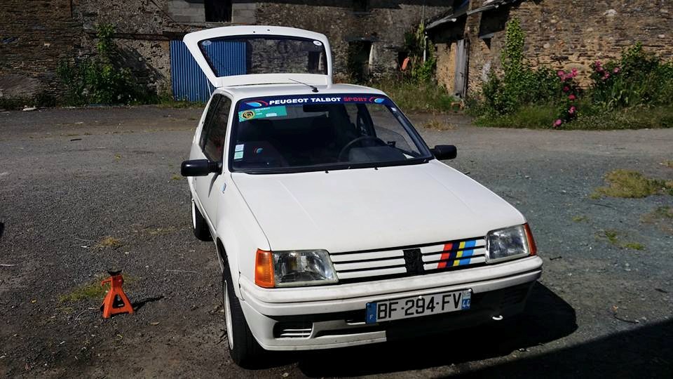

Pour jerome voila la hauteur de caisse que ça donne avec des bilstein B4 et ressort d'origine
les triangles sont pas encore serrés
je change les arrière samedi et je fais les dernières bricoles
RDV prit chez Peugeot pour la géométrie et ct dans la foulé dans une dizaine de jour
enfin si elle démarre :crying: :crying:
