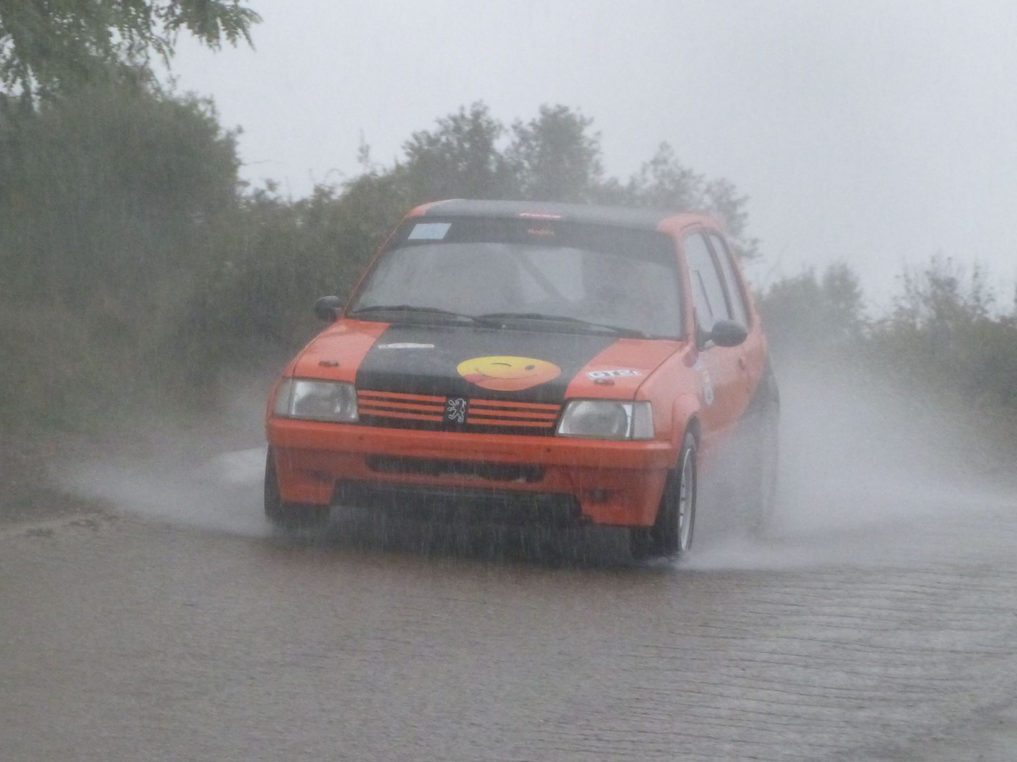

Petit passage sur la piste rallye d Ales en mode sous-marin
Je vais bientot la passer au banc pour voir la puissance, j espere ne pas avoir une mauvaise surprise :wacko:

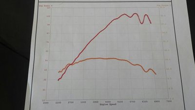

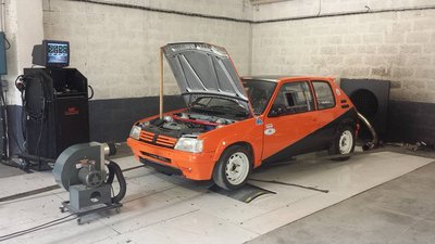

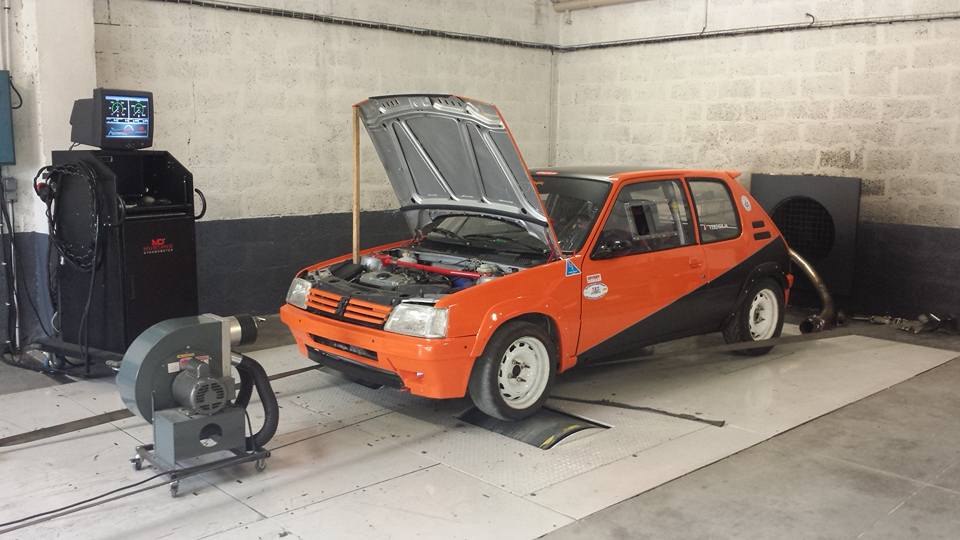

Message par darkvadrouille »

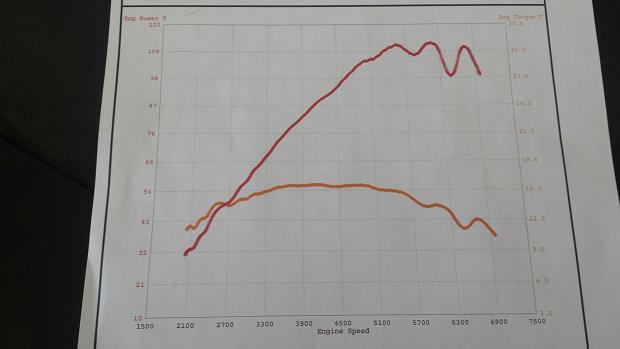

Apres un petit passage au banc ,115cv à 6000tr/min pour 15.8 de couple ^_^
je vais me motiver aujourd'hui a changer la pompe a huile pour avoir un peu plus de pression

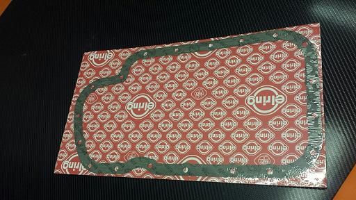

Re: Reconstruction 205 Team-vadrouille

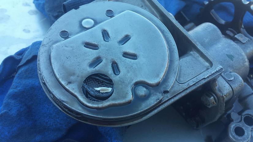

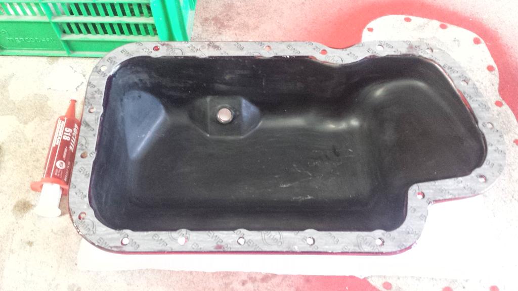

Voila pourquoi je n aime pas la pate a joint :blink:
Mais bien sur que ça passe à fond....
Messages : 3915
Has thanked : 568 times
Been thanked : 337 times
aïe.......comme quoi, vaut mieux avoir de quoi surveiller sa pression d'huile........

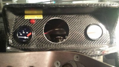

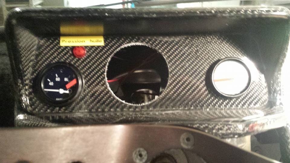

bob_063 a écrit :aïe.......comme quoi, vaut mieux avoir de quoi surveiller sa pression d'huile........
C'est ce que je me disais, je pense que je vais me faire un montage "_"
Messages : 3915
J'en parlais justement ces derniers jours avec PP...... il m'a fortement conseillé d'installer de quoi surveiller T° et pression d'huile. La T° nous dit, vas y mon gars, le moteur est chaud. et surveiller la pression nous évite bien des catastrophe .
Il m'a aussi bien dit de faire attention au choix des manos. J'avais l'intention de m'équiper d'un compteur de GTI mais d'après lui ce n'est pas fiable. Il vaudrait mieux investir dans de vrais bons manos additionnels
darkvadrouille
Messages : 318
Enregistré le : 19 mars 2009, 21:46
Localisation : 84
Je suis bien d accord :mrgreen: et de toute facon j ai pas le choix... en plus j ai encore de la place :ok:

Messages : 19627
Has thanked : 1629 times
Been thanked : 1168 times
Bien 115 cv !
Messages : 10818
jean a écrit :Bien 115 cv !
Une GTI quoi!!!!........... ;) :lol: :lol: :lol: :lol:

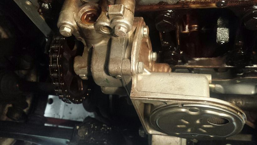

Pompe deposée, revisée, modifiée

darkvadrouille a écrit :Pompe deposée, revisée, modifiée
Modifiée, c'est à dire :?: tu as taré le ressort plus dur :?:
C'est ca, j ai rajouter 3 petites rondelles ;)
