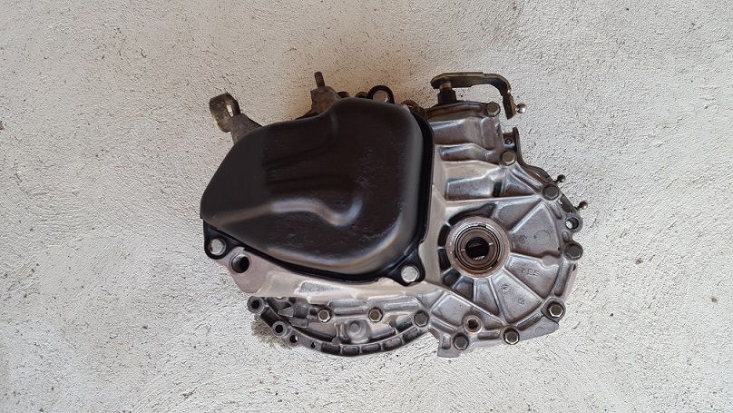

Bon voila quelques photos histoire de...
Voila ma boite 13x59

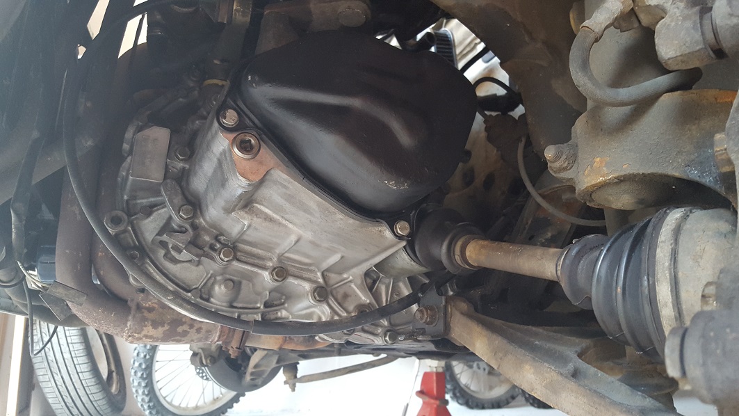

la voila montée
la voila montée
