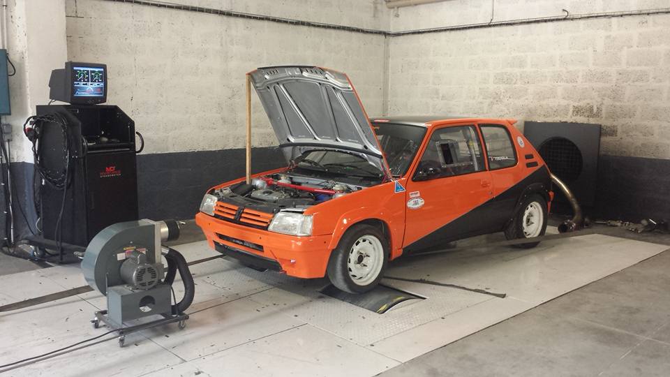

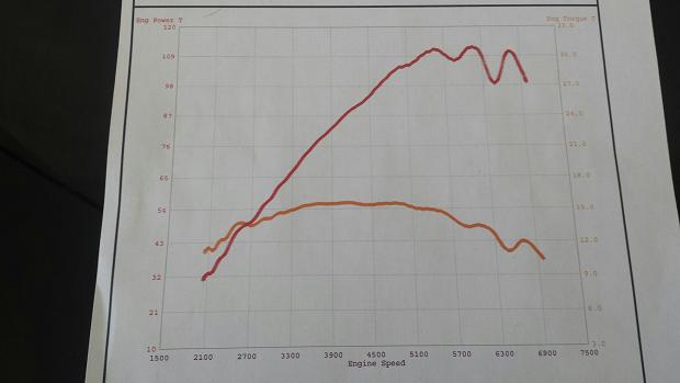

Message par darkvadrouille »
Apres un petit passage au banc ,115cv à 6000tr/min pour 15.8 de couple ^_^
je vais me motiver aujourd'hui a changer la pompe a huile pour avoir un peu plus de pression

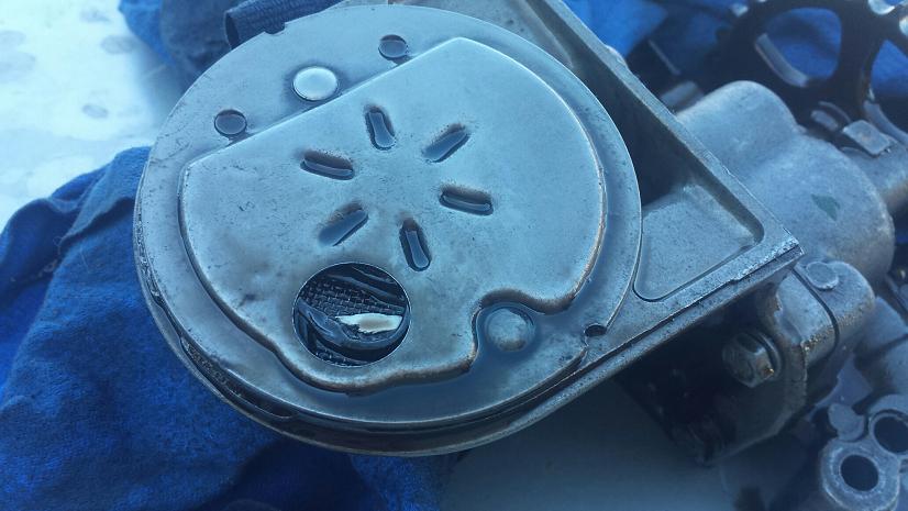

Voila pourquoi je n aime pas la pate a joint :blink:
Mais bien sur que ça passe à fond....
Messages : 3902
Has thanked : 563 times
Re: Reconstruction 205 Team-vadrouille
aïe.......comme quoi, vaut mieux avoir de quoi surveiller sa pression d'huile........

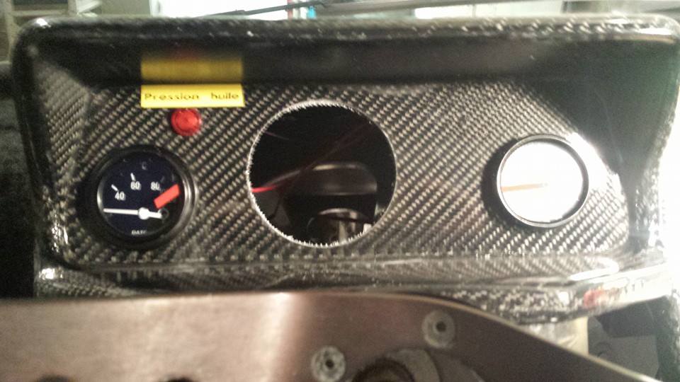

bob_063 a écrit :aïe.......comme quoi, vaut mieux avoir de quoi surveiller sa pression d'huile........
C'est ce que je me disais, je pense que je vais me faire un montage "_"

Messages : 3902
J'en parlais justement ces derniers jours avec PP...... il m'a fortement conseillé d'installer de quoi surveiller T° et pression d'huile. La T° nous dit, vas y mon gars, le moteur est chaud. et surveiller la pression nous évite bien des catastrophe .
Il m'a aussi bien dit de faire attention au choix des manos. J'avais l'intention de m'équiper d'un compteur de GTI mais d'après lui ce n'est pas fiable. Il vaudrait mieux investir dans de vrais bons manos additionnels
Je suis bien d accord :mrgreen: et de toute facon j ai pas le choix... en plus j ai encore de la place :ok:

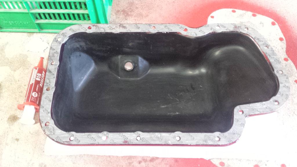

Pompe deposée, revisée, modifiée
C'est plus propre :mrgreen:
darkvadrouille a écrit :Pompe deposée, revisée, modifiée
Modifiée, c'est à dire :?: tu as taré le ressort plus dur :?:
darkvadrouille
Messages : 318
Enregistré le : 19 mars 2009, 21:46
Localisation : 84
C'est ca, j ai rajouter 3 petites rondelles ;)
