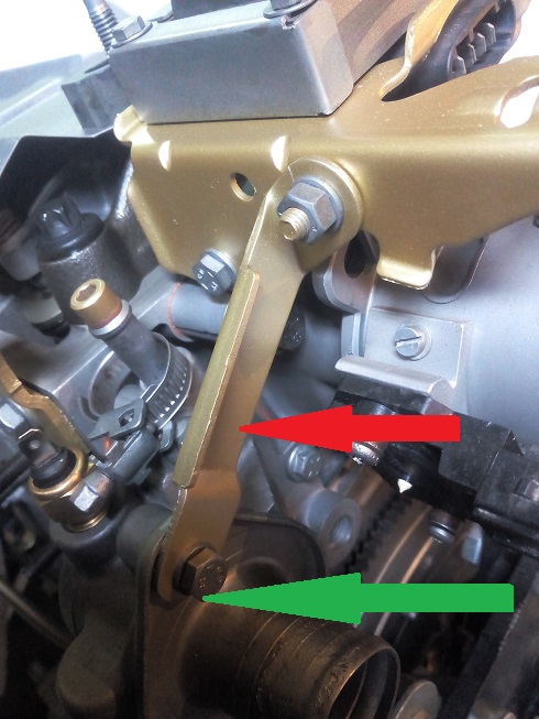

Salut,
Je me demandais s'il y a bien la patte entre le support de bobine et le calorstat sur nos rallye ? :unsure: (Flèche rouge)
Si oui, au niveau de la Flèche verte, est ce qu'il y a une entretoise ou autre entre le calorstat et la fameuse pâte ?
merci B)

Bonjour,
Oui il y a bien une patte de renfort, il me semble que c'est une spécificité de la rallye.
Il y a une entretoise pour éloigner la patte du raccord de durite

Sur la GrN, je n'ai pas cette pate donc je n'étais pas sûr :unsure: Du coup, faut que je regarde dans toutes mes boites si je n'ai pas la fameuse entretoise... Ca m'embêterait de faire un empilage de rondelles :(

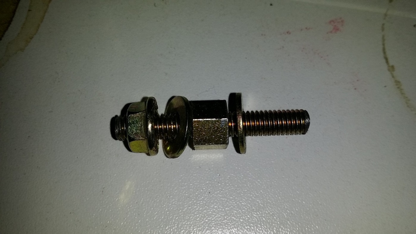

En fait bob,....ce n'est pas une entretoise,.....mais une tige filetée avec un écrou bien épais au milieu te servant d'entretoise.
Comme tu ne le trouveras pas sur SB,....je vais t'en envoyer une. ;) :ok:

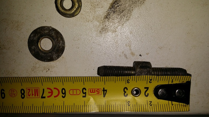

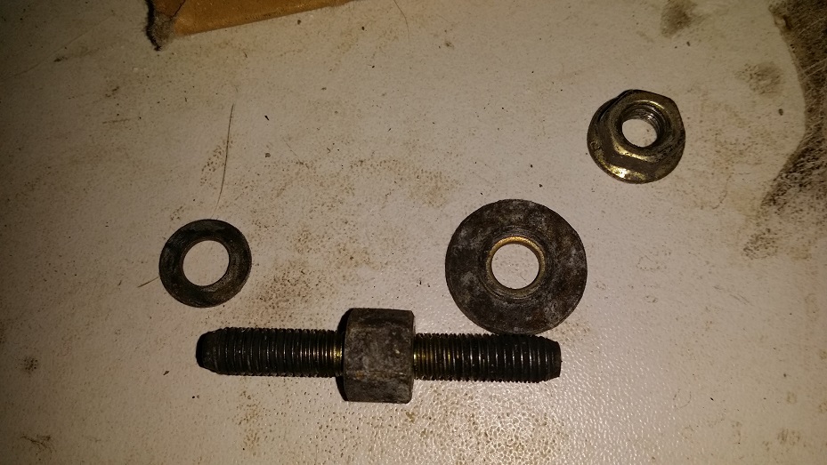

On parle souvent de cette petite pieces
Donc ci-joint des photos alors il y a de l'origine et ma fabrication
le seul inconvénient c'est que moi l'entretoise n'est pas fixe à la tige , mais avec un petit coup de loctite ça ne bouge plus.
L'entretoise doit faire 8 mm mais il me semble que j'ai fait plus épais sur la rallye.
