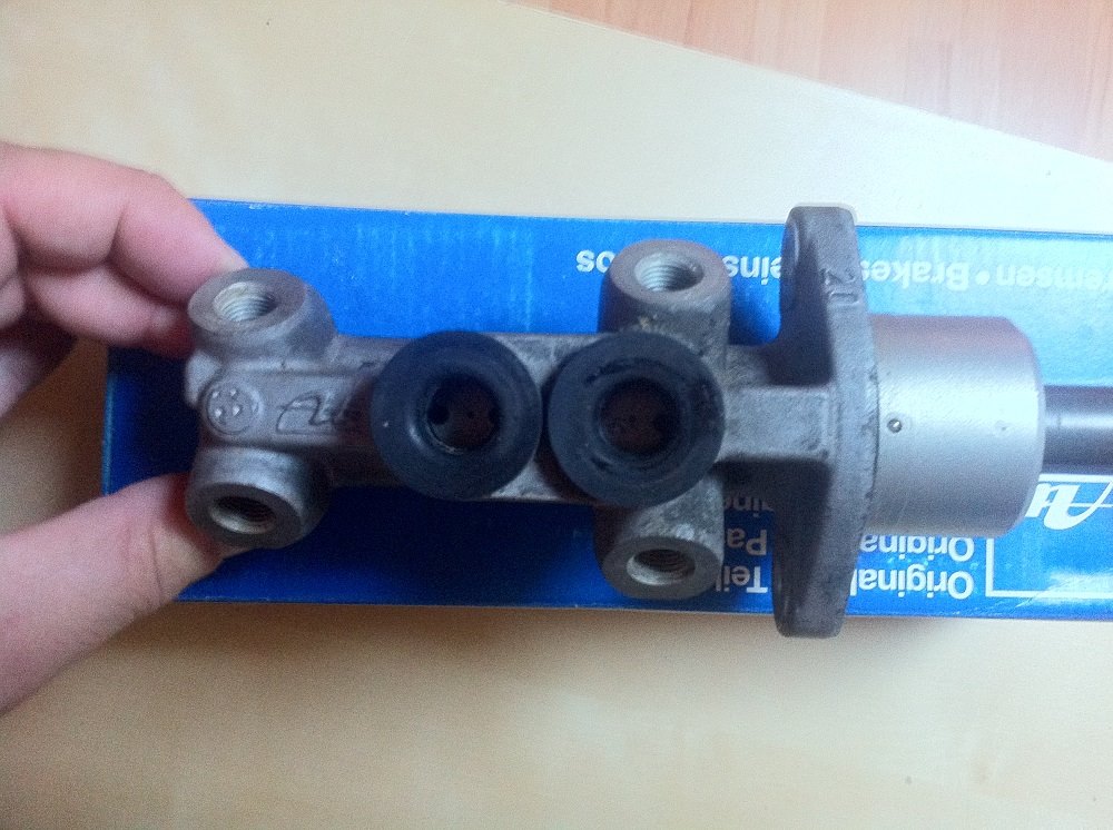

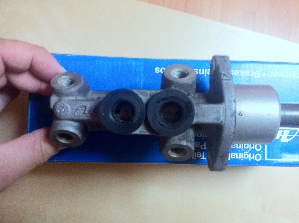

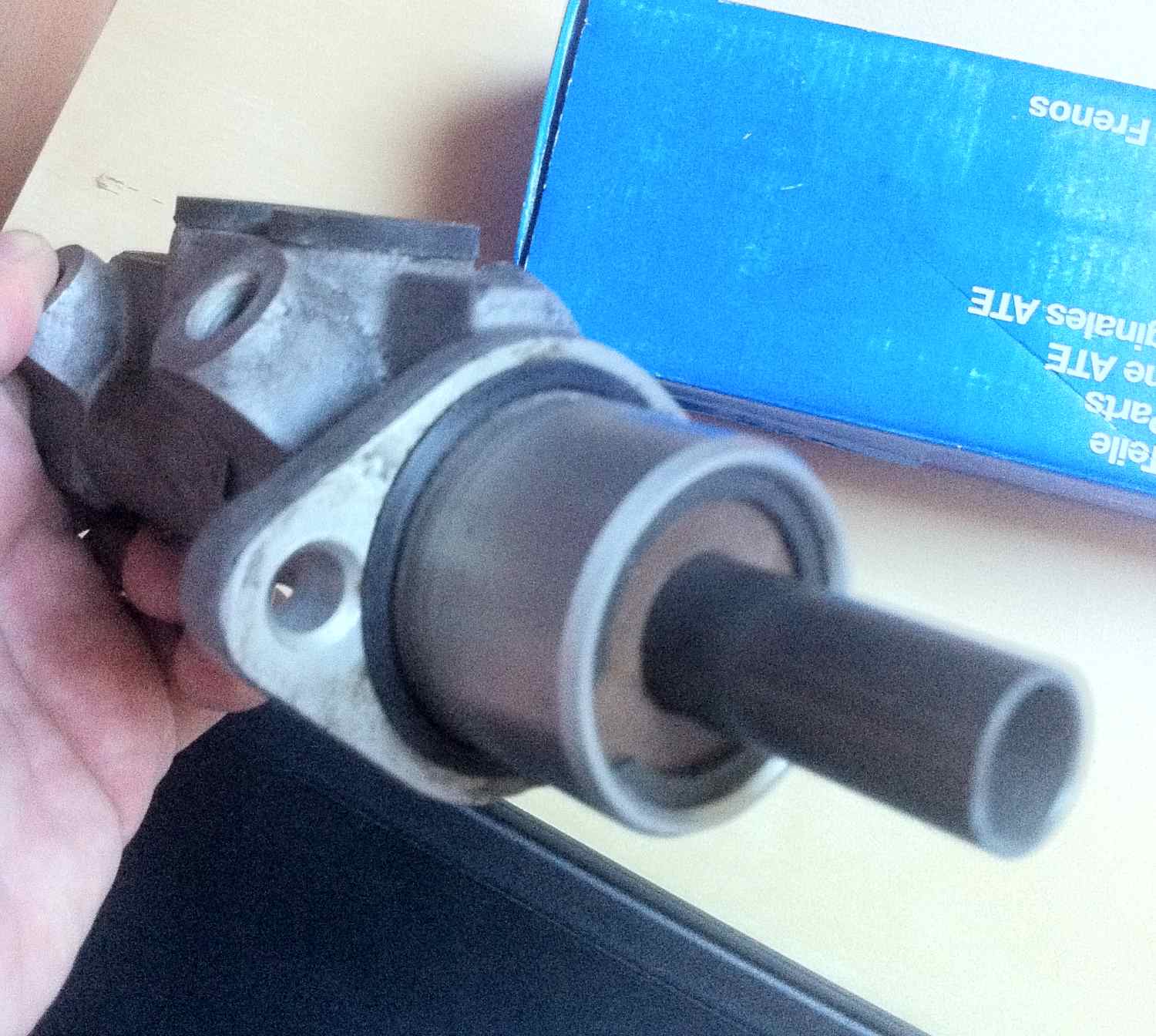

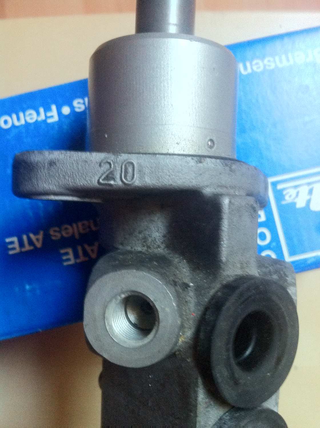

Je vais évoluer le sujet, voici le MC que mon pote m'a donnné:
Qu'en pensez vous ?
Messages : 37329
A remercié : 2583 fois
A été remercié : 1757 fois
Re: circuit de frein - Changement MC
Qu'il est tout piti. :mrgreen:
23.8 pour du gros
L'origine c'est 20,6 donc ça doit être identique ou comparable avec l'origine. :ok:
Par contre tu as 4 sorties, faudra en boucher une. ;)
