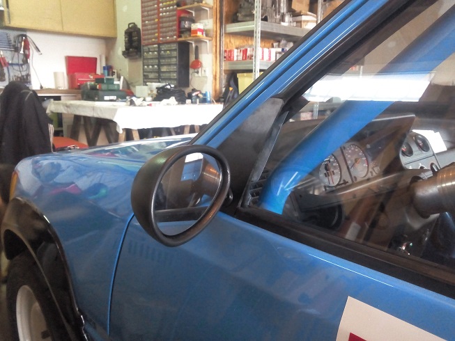

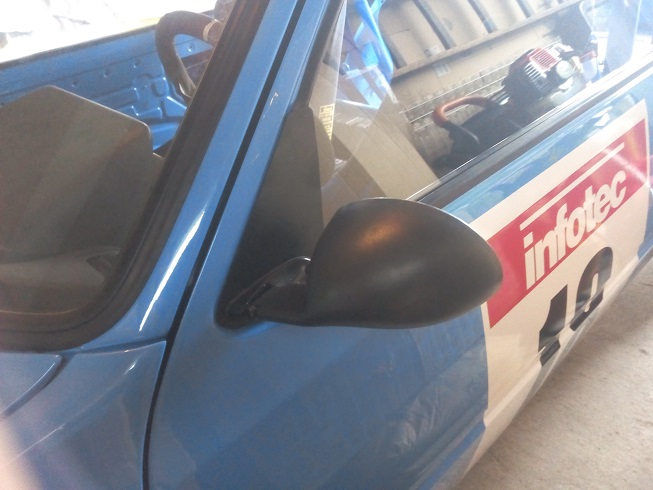

Tout petit avancement :)
- Fabrication de platines dans une plaque en PVC + Montage des rétros California :ok: C'est trop beau <oo>

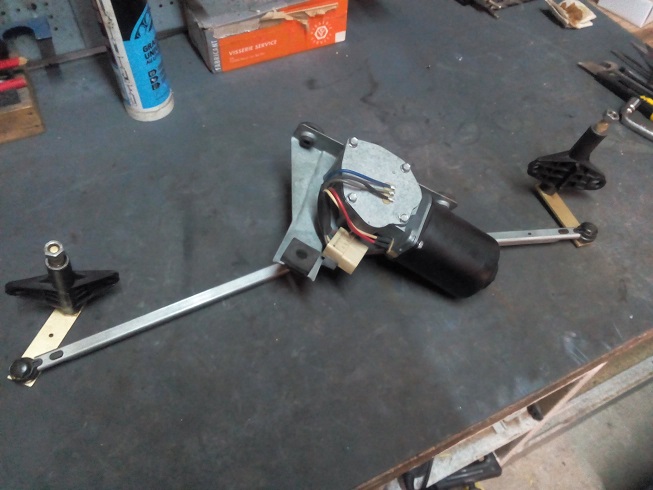

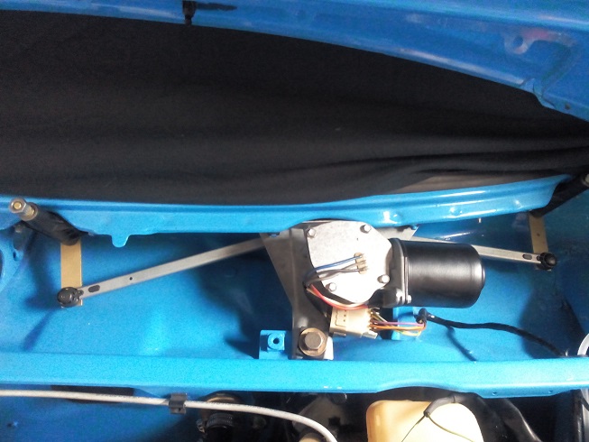

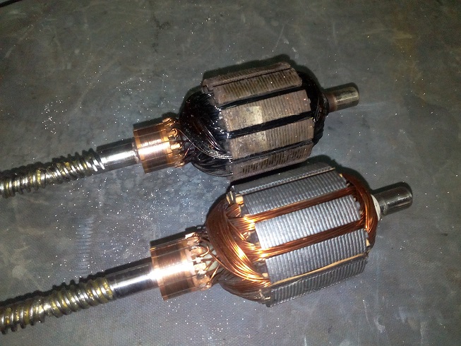

Aujourd'hui, je me suis occupé du système d'essuie glace :ok:
- Démontage du système complet sur la GrN, Beurk :( C'est vraiment dégueulasse :(
- Remplacement du rotor
- Mise en beauté de toutes les pièces :ok: Ca change <oo> (microbillage ou sablage + peinture, vernis, etc )
- Montage
