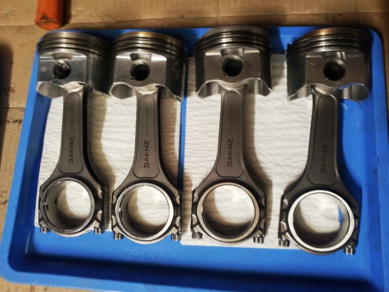

un peu de nouvelle de la voiture avec une multitude d'evo prévu mais pour le moment ca avance pas vite
Remontage du moteur 1397, réception de plusieurs pièce et montage a blanc pour contrôle des jeux

que fais tu comme contrôle sur ton vilebrequin ?

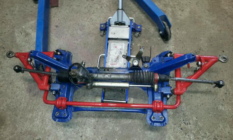

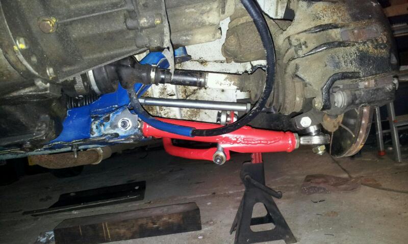

Apres des heures a réfléchir a faire des essais, des protos...
Les trains version 2017 sont pret et montés sur la voiture, il faudra encore raccorder la pompe de DA
Et faire un passage au banc de géométrie pour voir les cales a mettre a l'arrière avant le réglage definitif

la vache le train AR :blink:
qu'est-ce que tu peux régler avec ça?
Has thanked : 807 times
Re: 205 rallye F2012
rien :lol:
c'est juste pour éviter que les bras du train se déforment comme un os de dinde :lol:
bon boulot copain :ok:
Messages : 2527
oui c'est le but éviter la déformation du bras en appuis, et donc maintenir les valeurs de carrossage et para défini sur le banc de géométrie.
Ces valeurs je vais les régler avec ajout de cale pentée entre le bras et la fusée
