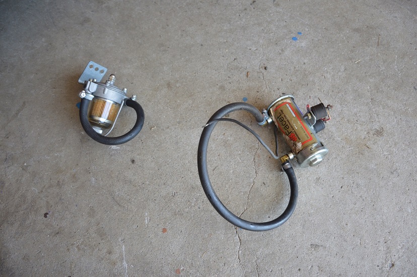

J'ai enlevé la pompe à essence FACET et le régulateur KING pour revenir à l'origine avec la pompe à essence mécanique et le retour de carburant.
Pour les différences de diamètre entre les banjos (8 mm) et le reste du circuit (6 mm) j'ai sacrifié le vieux filtre à essence en coupant les 2 extrémités.
