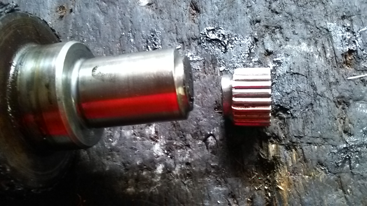

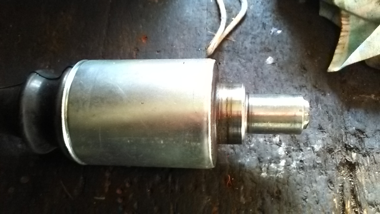

Salut à tous bon premier abandon de ma vie sur une spéciale de rallye.. à mi course quatre épingles à négocier fam/1ere vitesses..
puis à la dernière épingles, relance 1er 2eme ...et puis plus rien :unsure: :unsure: :unsure: :unsure: :unsure:
comme c'était en monté très très étroit.. je me suis mis en roue libre en marche ar dans une échappatoire..
pas de bruit bizzard pas de crac.. rien.. :huh: :huh: :unsure: :blink: :blink: :blink:
le compteur de vitesse continuait à monter au grès des accélérations vitesses enclenchées, mais l'auto n'avançait plus .
finalement comme Bernard 57 à aussi fait ce rallye.. et aussi abandonné la spéciale d'avant moi, il est venu me chercher ma racing avec son plateau(je le remercie encore mille fois) et me la ramené chez mes beaux parents dans leur garage à10kms de la spéciale..
je l'ai donc laissé là bas toute la semaine et vendredi, j'y suis allé avec Fab' pour voir quel bobo elle avait.
bilan....
j'avais bien vu que ce bout était light... je l'ai laissé... et puis paf...
le bout du cardan cassé

Mince ! Ca peut couper comme ça ?! :(

:unsure: elles étaient très courtes tes cannelures, je trouve ! :blink:
Messages : 5895
Has thanked : 727 times
Been thanked : 1029 times
Re: je vous presente ma racing
jean-luc13 a écrit ::unsure: elles étaient très courtes tes cannelures, je trouve ! :blink:
Oui elles sont très courtes et pourtant ce n'est pas là que çà a lâché !!!
Cela dit, le cardant a lâché là ou l'endroit semble le plus faible... :ph34r:
Messages : 13581
Has thanked : 529 times
Been thanked : 1161 times
Oui mais du coup le couple est transmis sur moins de longueur donc ça force plus et ça a cassé sur l'épaulement au raz des cannelures. :unsure:

:blink: ah oui c'est bizarre que l'auto n'avançait plus! Mon voisin a réussi à faire une spéciale complète avec la même casse lors de son dernier rallye avec sa 306 grA!! :huh:
Messages : 3906
Has thanked : 563 times
C'est un cardan modifié pour montage sur différentiel avec axe en 16. Cannelures coupées de 6mm et une gorges de 6 mm au cul des cannelures. ... normal que ça ait cassé.
Bon courage pour la réparation. :)
Messages : 13581
Il vaut monter une tête de Saxo dans ce cas là :ok:
