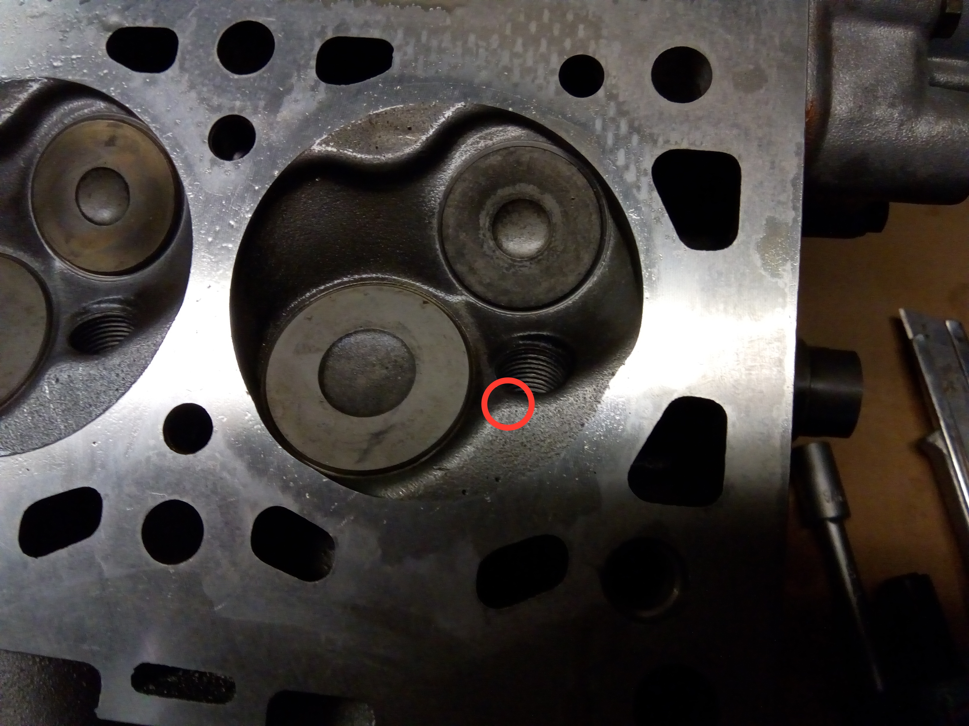

J'ai mesuré en 4 points la hauteur de la culasse, j'ai 110,85 en moyenne au lieu de 111,2 d'origine
en gros il a perdu 0,4mm...la partie plate de la chambre de combustion est presque au meme plan que la portée du joint de culasse
Pourtant quand je lis sur le forum ça devrait passer avec le joint d'origine....pourquoi pas chez moi :crying:

Je pense que le piston touche un endroit de la culasse (la petite pointe qui est juste a coté de la bougie)
La culasse est rabotée, ça commence juste à effleurer la partie plate de la zone de combustion

T'as culasse n'a pas l'air tant rectifié que ça

Vraiment pas en effet.
Je suis circonspect. :(

vos culasses étaient mieux rectifiés que ça?
Quelqu'un a une culasse non rectifiée, pour avoir la cote entre le plan de joint et la partie plate de la chambre de combustion.

Les bossages de la chambre de combustion (l'épaulement proche de la bougie dont tu parles) n'est même pas rabotté !
J'ai vu des culasses où le rectifiage le grignottait allègrement !
Donc tu est loin d'avoir une culasse qui embrasse les pistons. A mon avis.
Or, tu as un blocage. Tu as vérifié en retirant les culbu que c'est pas les soupapes.
Essaye de mettre de la pâte à modeler dans la chambre, fait un tour et regarde où ça touche :ok:
