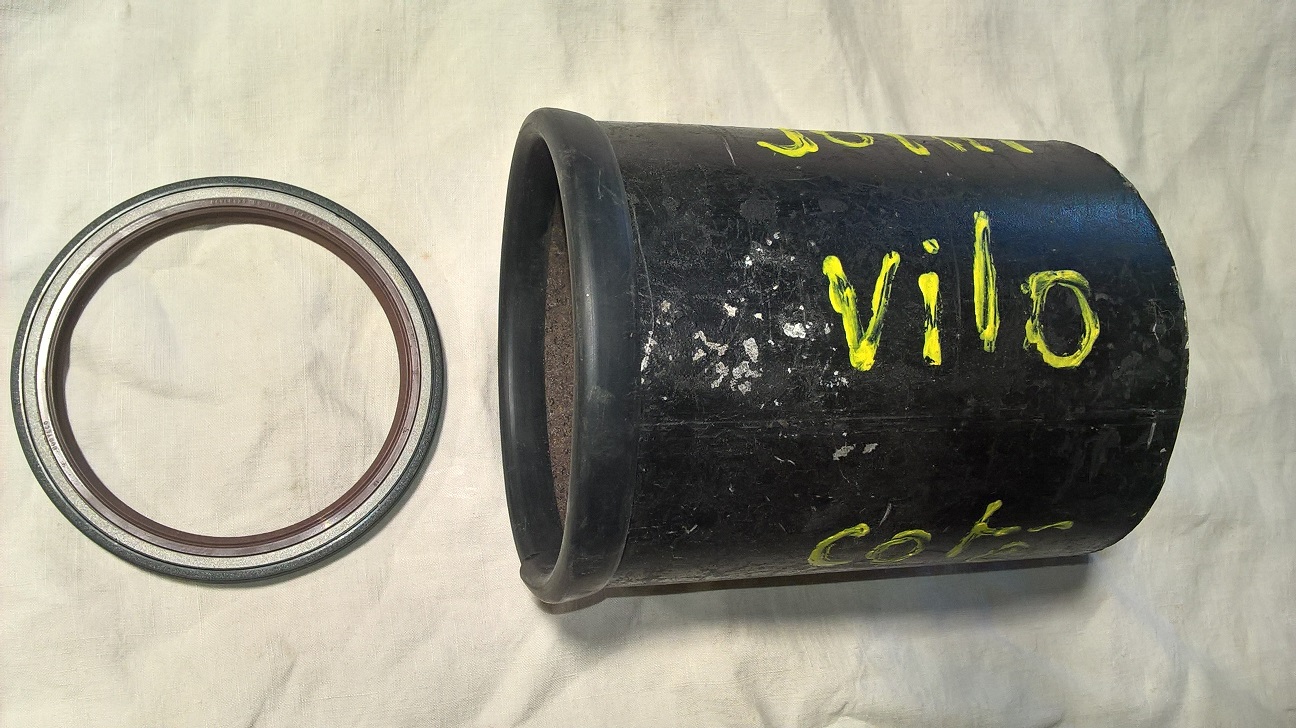

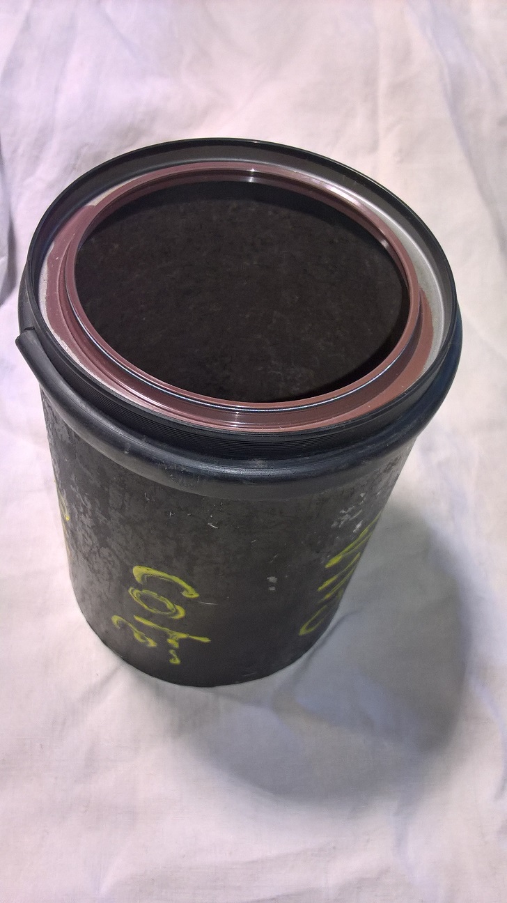

En attendant le tuto, un pti quizz.
Quelle est l'origine de cet outil homemade qui sert à pousser le vilo dans son emplacement :?:
Messages : 3915

Descente de chéneaux ? :unsure:

bob_063 a écrit :Descente de chéneaux ? :unsure:
non. Ca provient d'une pièce de voiture, pas d'origine mais vénéré par beaucoup ici :rolleyes:

un bout de pot Devil ? :wacko:

clemsky28 a écrit :un bout de pot Devil ? :wacko:
the winner is clemsky28 :ok: c'est un devil de chépakoi que mon frangin m'avait demandé de raccourcir pour monter sur sa R5 alpine turbo :D
C'est pile poil au bon diamètre, le joint évitant de blesser le joint lorsqu'on l'enfonce

Re: Joints spi vilo
j'ai coupé 3 à 4 mm après avoir "dévissé" le ressort : le plus compliqué est de trouver la jonction, surtout avec la presbytie :oops:
J'ai remis le tout en place, le joint avec le centreur fourni par pijot, volant moteur, embrayage et boite. Ce soir, je poursuis la greffe et demain, je teste :)
