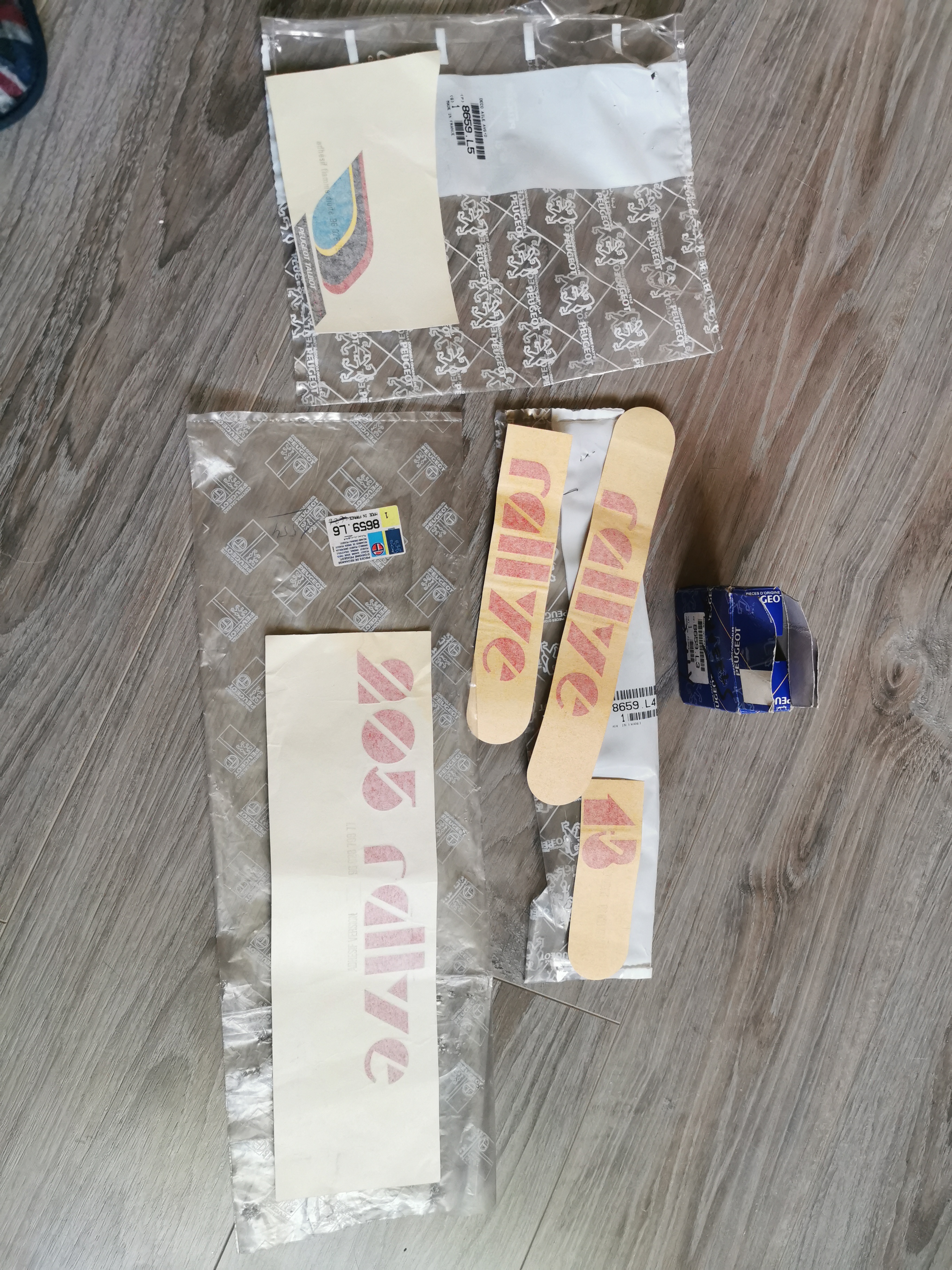

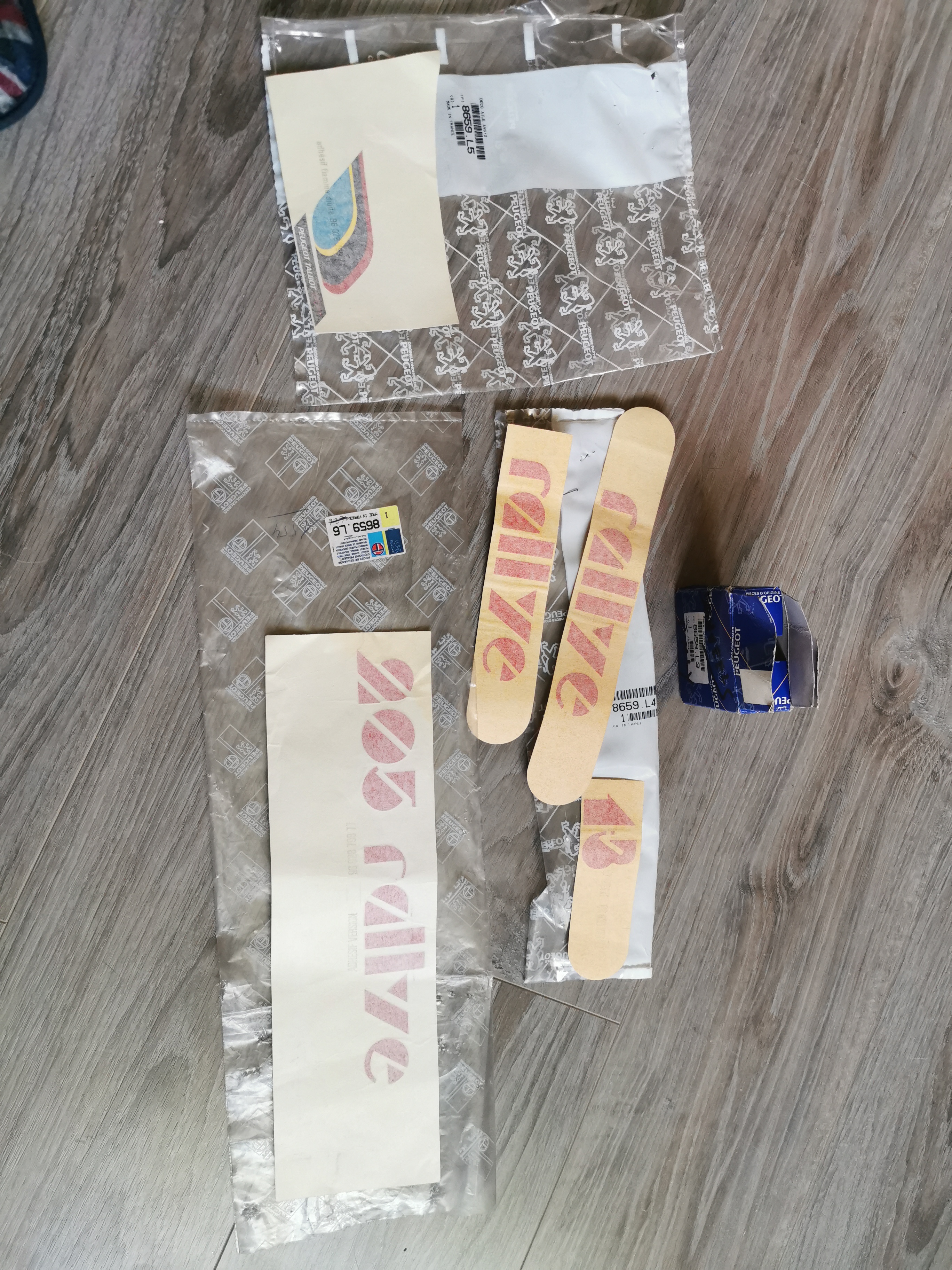

Hier matin petite réception d'autocollant. Le kit n'est pas complet mais bon

Belle trouvaille mais est ce qu'ils vont être utilisables ?

Oui difficilement, il restera immanquablement de la colle sur tes stickers traces brunes !!
Un coup de White spirit sur un chiffon et il n'y paraîtra plus.
C'est testé ne t'inquiète pas !!

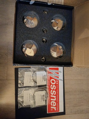

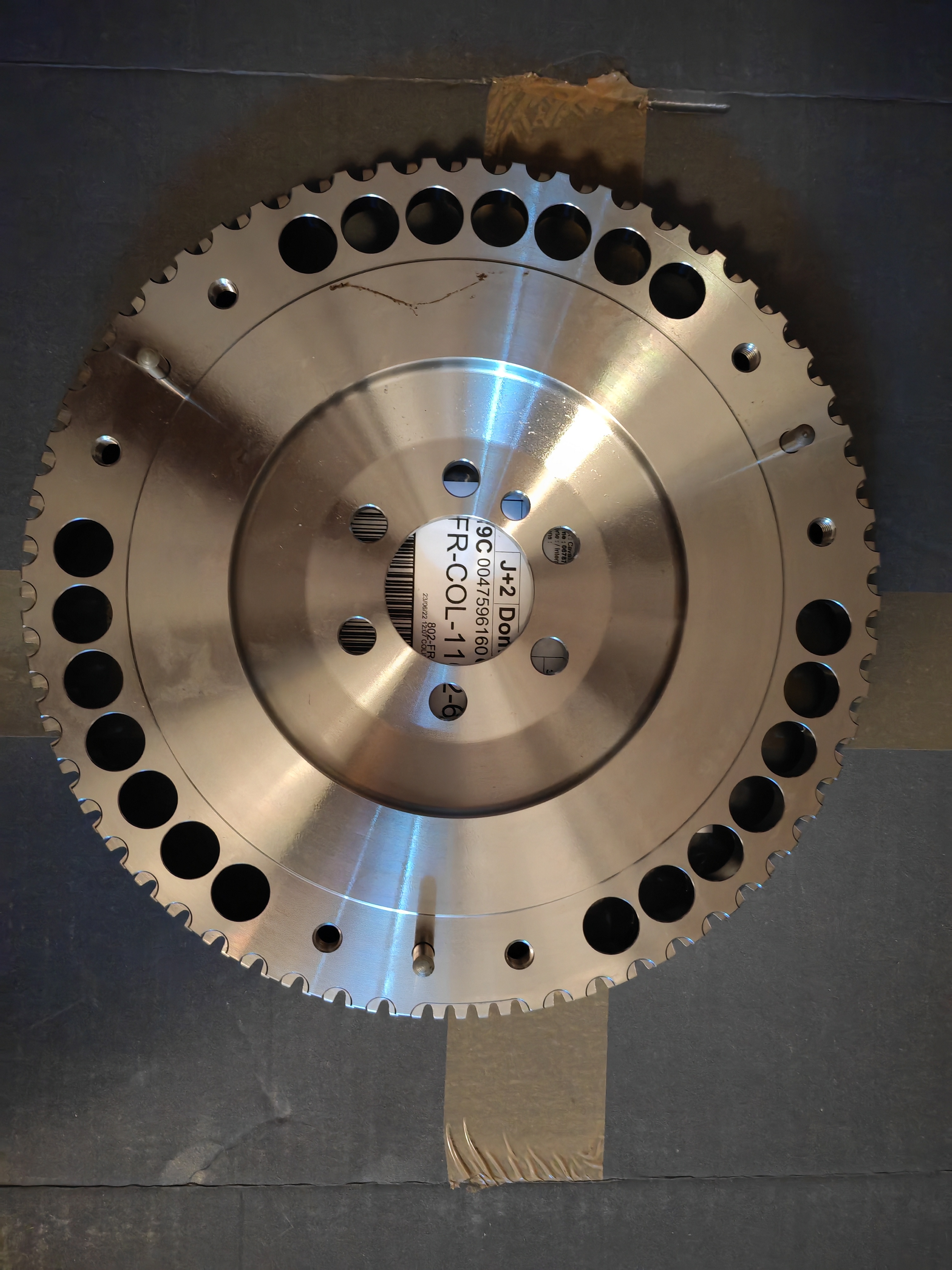

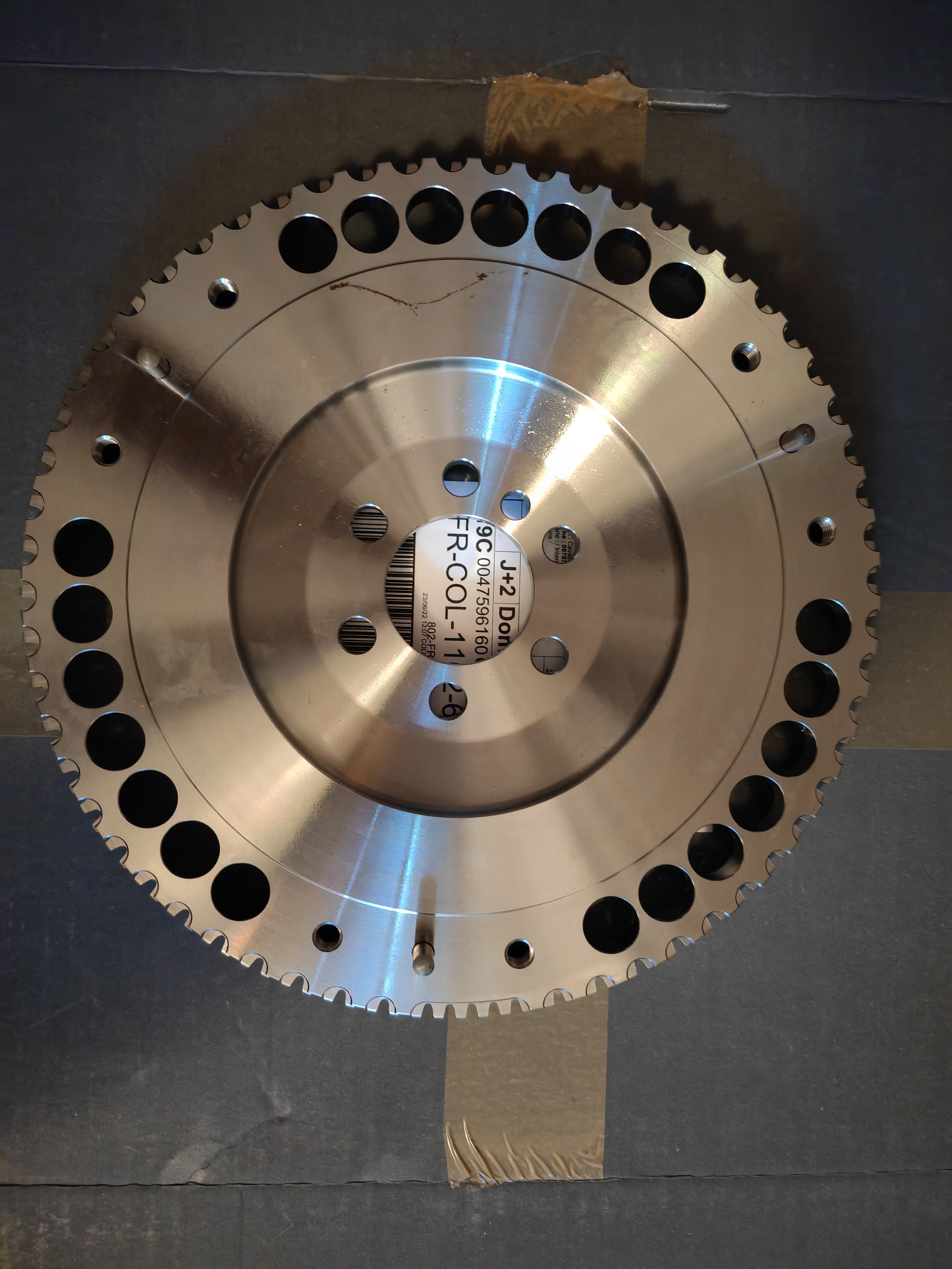

Bonjours à tous, bon voilà je vais me lancer tout doucement dans un projet de préparation moteur.
Je possède depuis toujour ( 1996) un moteur qui m'a jamais arrêté de me titiller chaque fois que je passe devant.
Je vais essayer de le préparer au mieux en me servant de vos précieux conseils.
Je viens de commander dans un 1er temps, un kit piston et il y avait une promo sur un volant moteur allégé alors j'ai sauté sur l'occasion...

J ai monter aussi des GOETZE après je ne toucherai pas au vilebrequin à par l’équilibrage et le volant moteur allégé attention les bas régime ( couple)
