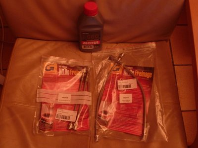

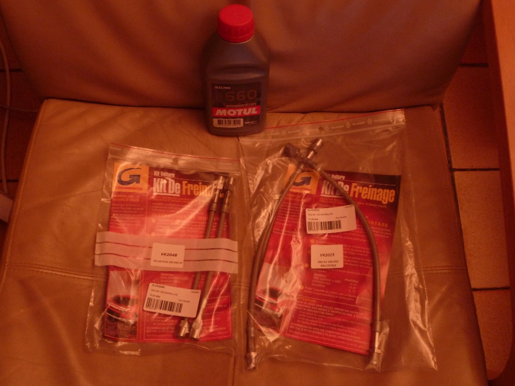

Les flexibles aviation sont plus solides, et ne risquent pas de se craqueler, comme les durites normales.
La différence se fait surtout au niveau du liquide de frein utilisé, avec une température d’ébullition plus élevée :ok:
c'est ce que j'ai monté sur ma rallye
