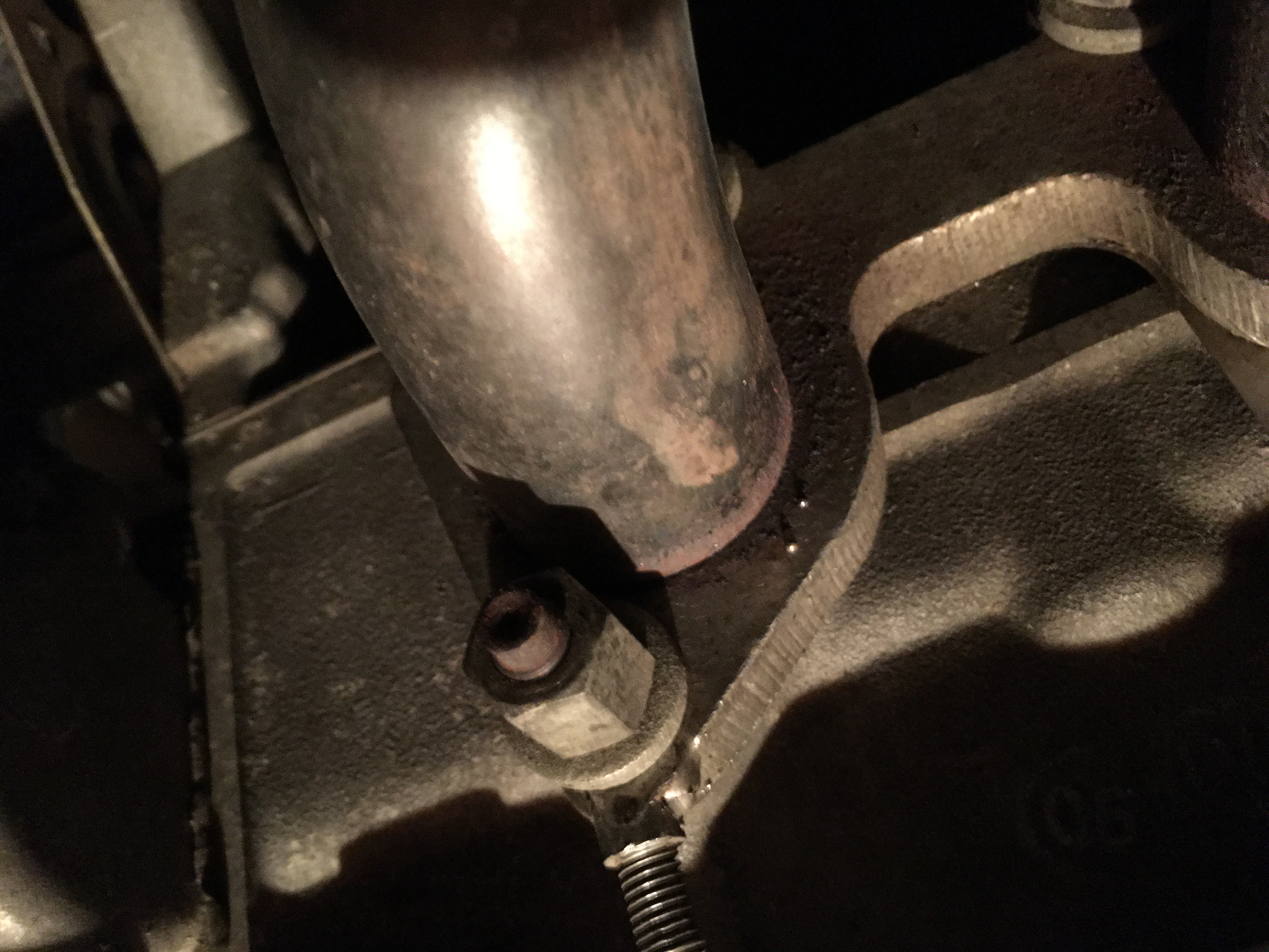

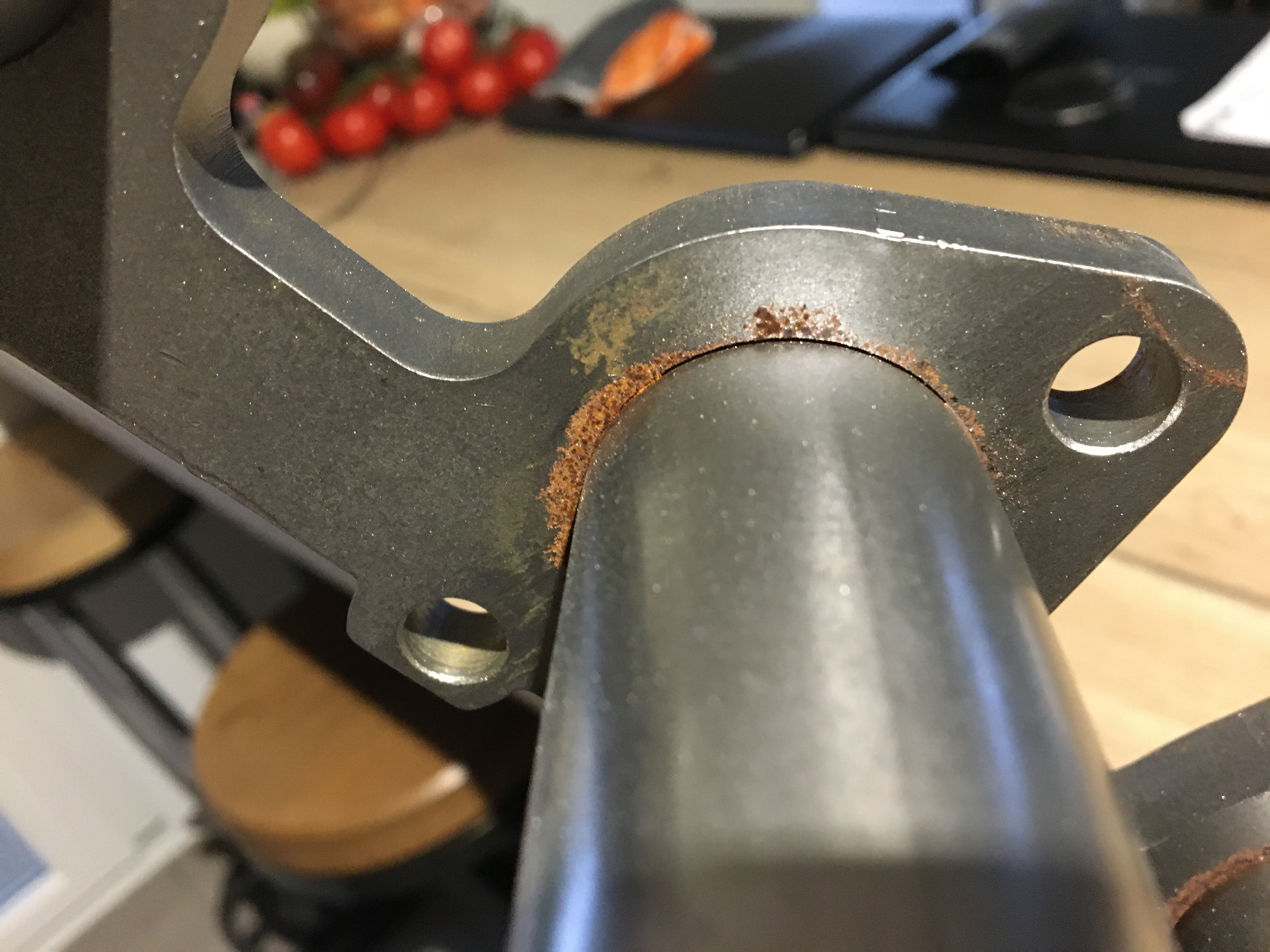

Attention, inox ne veut pas dire « ne rouille pas ».

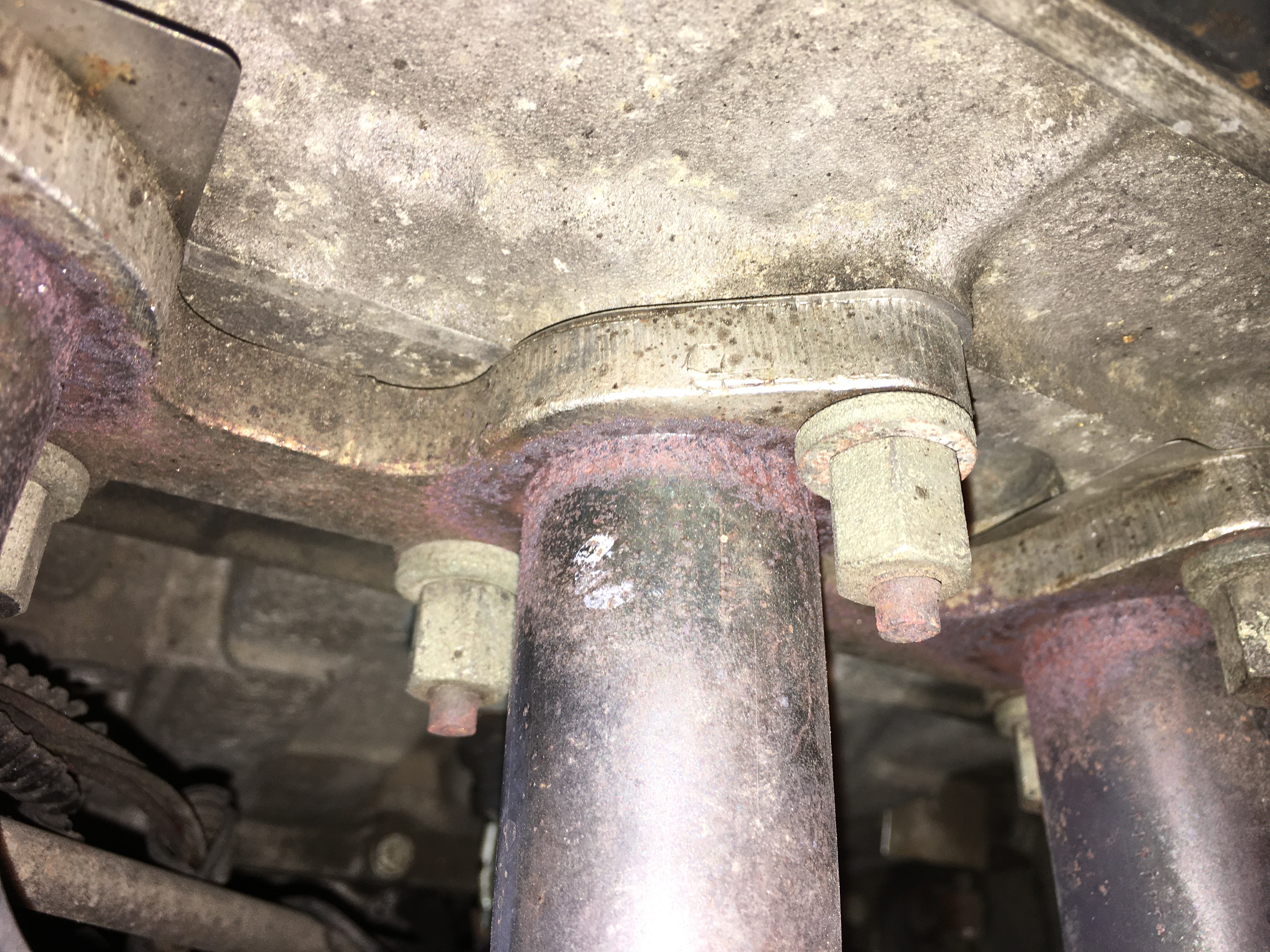

J’ai le même que vous mais vieux d’au moins 12ans.
Il est marron-gris (et pas mal ressoudé )
En revanche, son état n’évolue quasiment pas en terme de corrosion exterieure. comme une patine.
Là où en acier, ca finit par croustiller

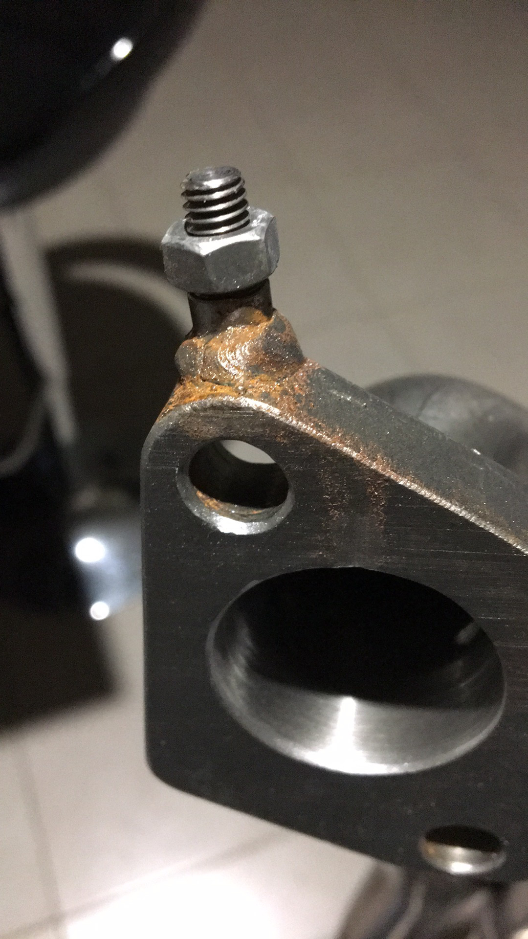

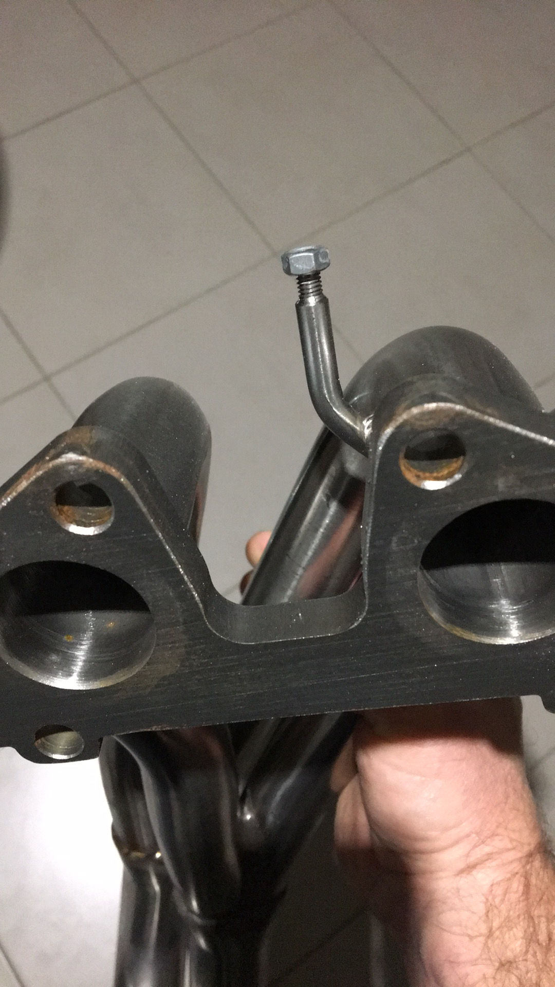

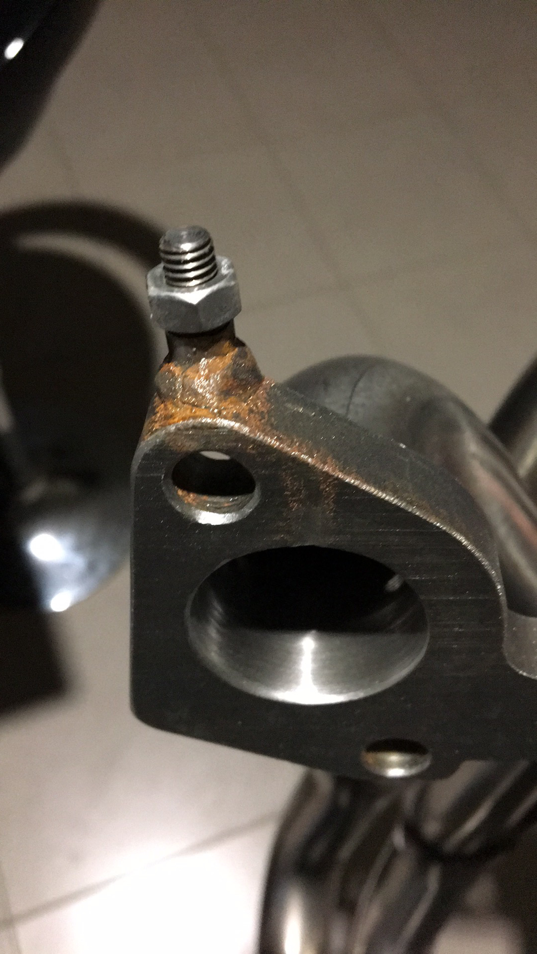

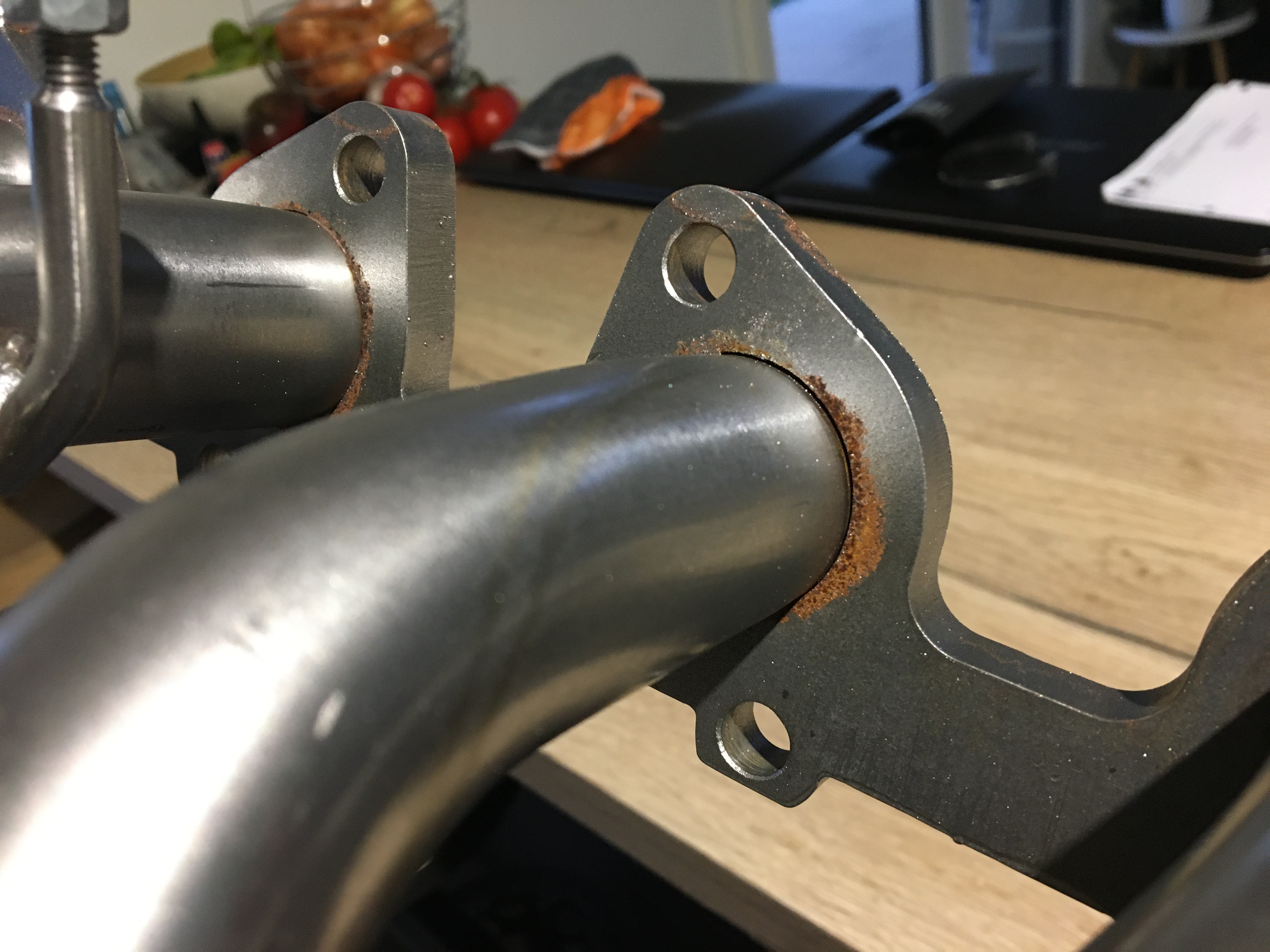

Alors peut être que l’inox rouille. Moi je pensais que non.
Mais bon.

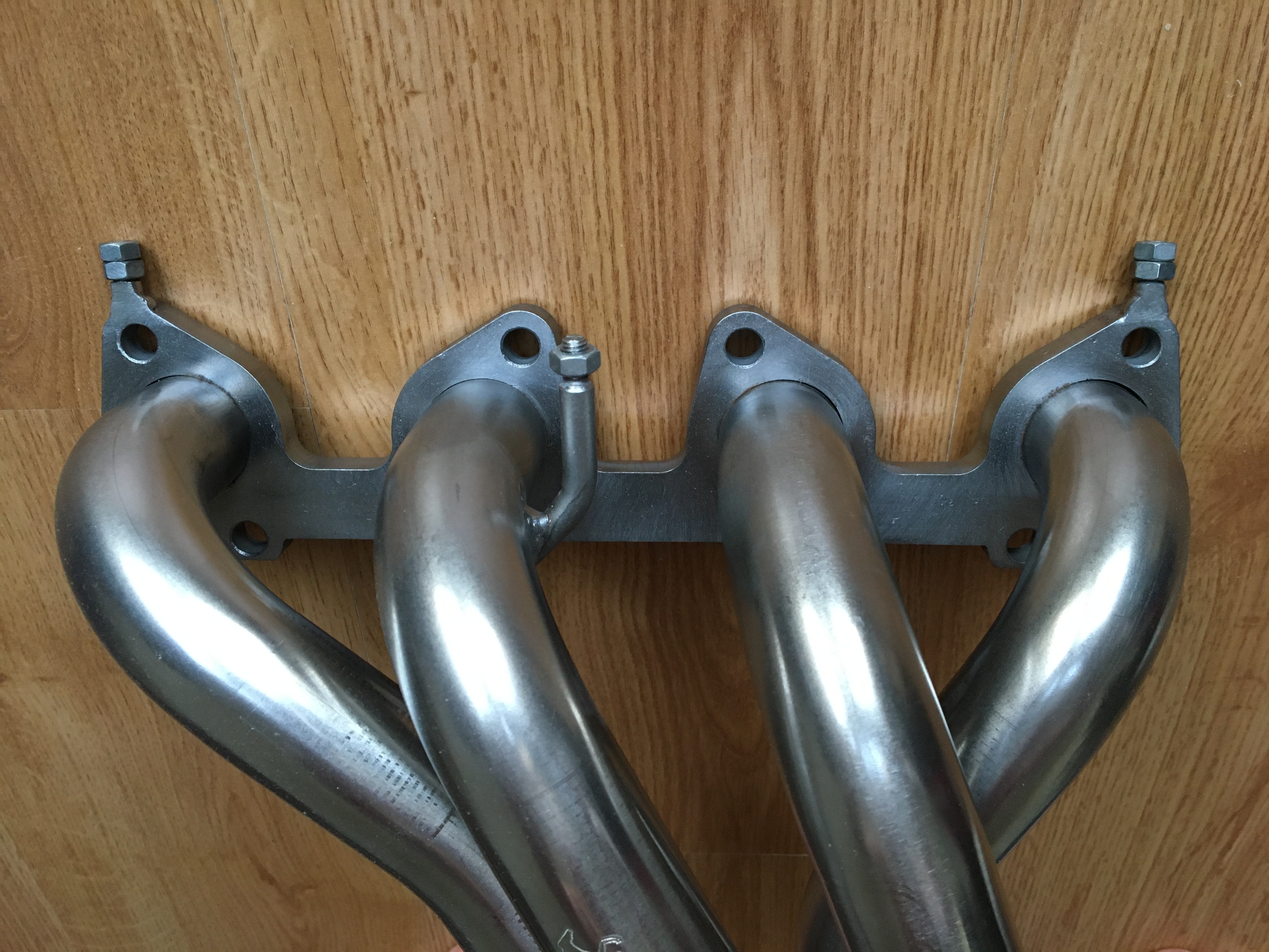

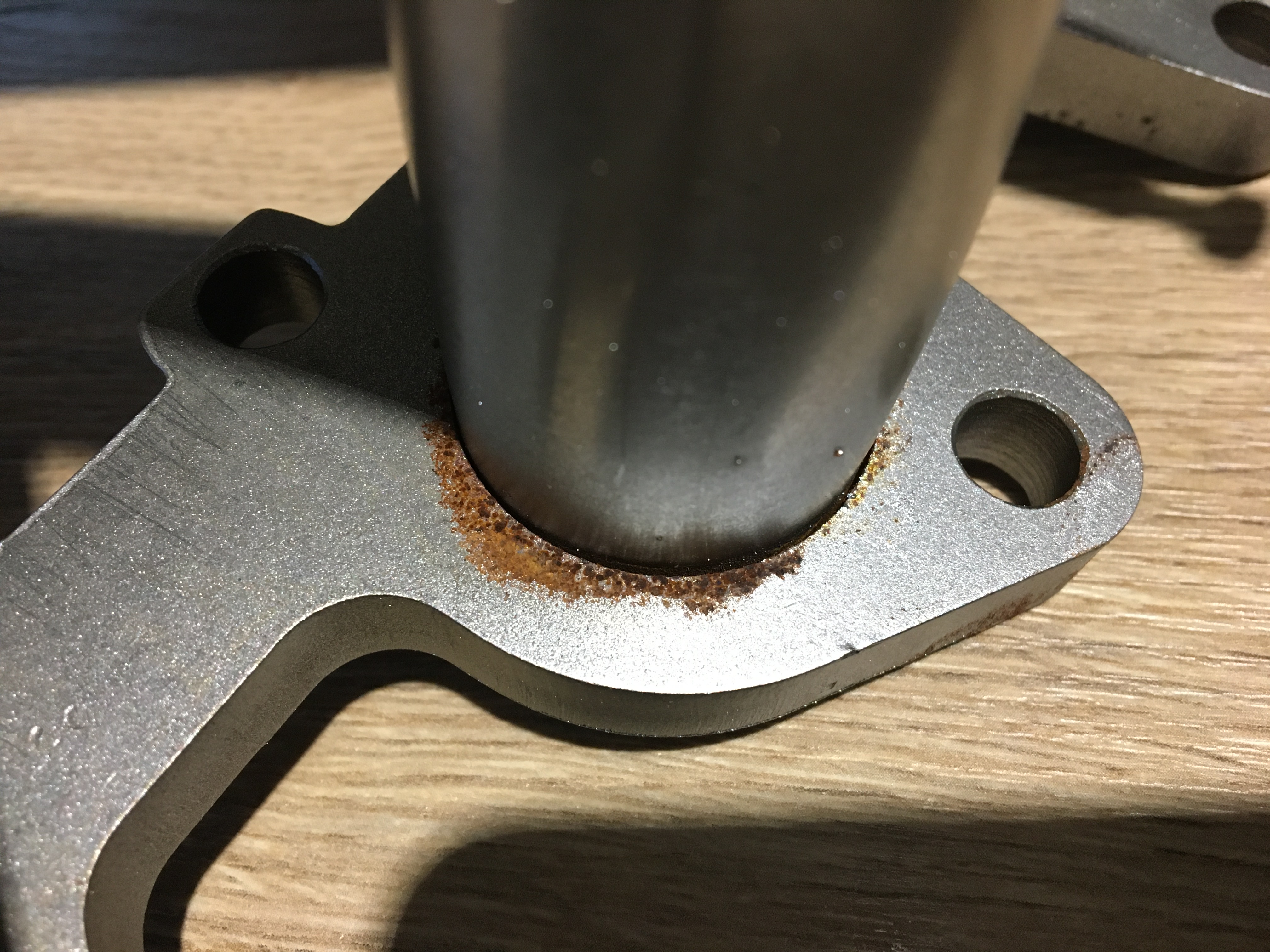

Quand tu reçois un produit neuf dans son emballage d’origine et qu’il ressemble à ça.... Et qu’a 570€ le bout il arrive comme ça. Bah moi je trouve ça hyper limite.
Le second était juste un peu brossé vite fait. Mais je l’ais repassé à la microbilleuse pour virer toutes traces de rouille.
Jean, ton collecteur est soudé là où la rouille est la plus présente sur celui là. Mon 4/2/1 acier est soudé des deux côtés de la platine.
Mais bon.

Et oui, l'inox peut rouiller, lorsqu'il est en contact avec de l'acier par exemple..... : dommage qu'ils aient fait l'économie de mettre une platine en acier

C'est rare de trouver des platines inox sur les collecteurs inox sur le Daluz,c,est acier aussi
Jean,ton collecteur a plus que 12 ans,il en a presque 20

Faudrait aussi essayer de mettre un aimant dessus , si c a s aimante c est que ce n est pas de l inox pur .
Du coup ça rouille beaucoup plus vite que de l inox pur !

olivF2000 a écrit :Jean,ton collecteur a plus que 12 ans,il en a presque 20
J’avais peur de passer pour un marseillais en disant 20 ans, sachant que tu aurais pu dementir. Ben en fait non
Vous pouvez donc observer ce qu’il en sera du votre dans 20ans.
Et bien moi, je trouve ça solide !

Je ne dis pas non plus que c’est une me*d* !!!
Je pense qu’il fera le job très bien.

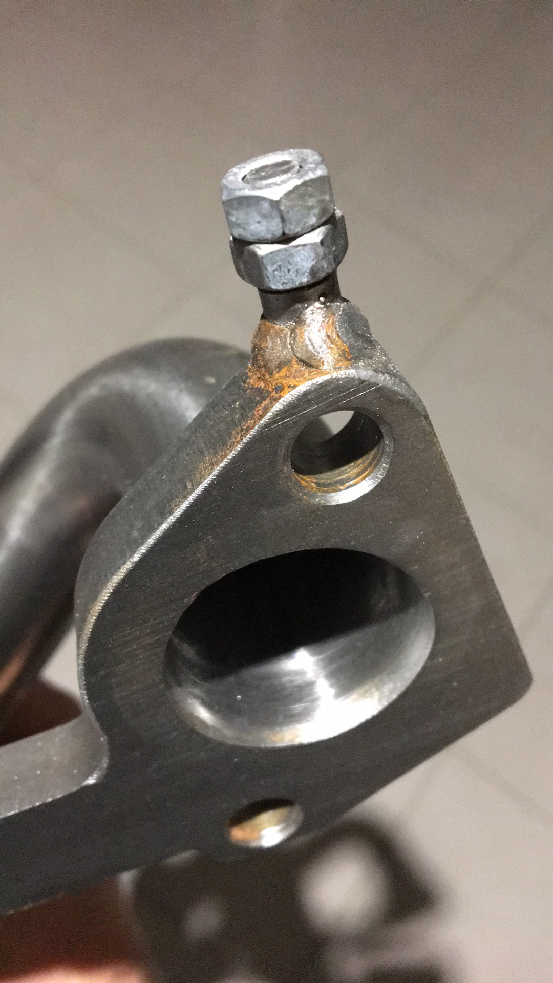

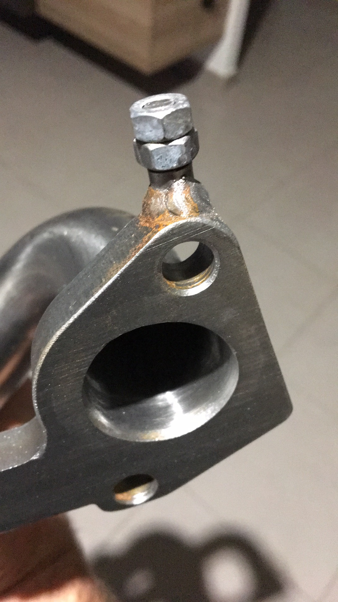

Mais recevoir un produit neuf qui ressemble à de l’occase. Je trouve ça moyen. Le voilà maintenant. La platine a été microbillé et la rouille revient qd même un tout petit peu.
Il faudrait faire faire des cordons de soudures autour des 4 tubes.

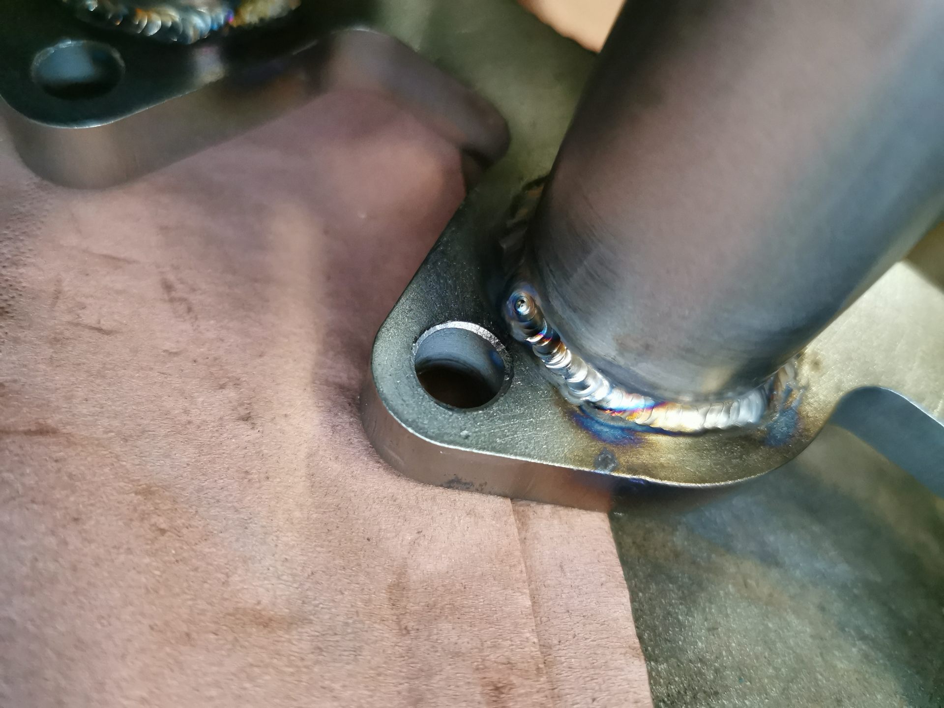

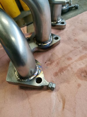

Des soudures comme ça François
- Teelck
- Président
- Messages : 8153
- A remercié : 994 fois
- A été remercié : 1422 fois
Re: COLLECTEUR INOX 4/2/1 Supersprint
Oui exactement Marco.
Un très grand merci à toi et ton collègue soudeur.
Merci de finir le boulot de Supersprint !!!
Au prix vendu, un peu de finition leur aurait fait une bonne pub... Là !!!!!!!!!

Au risque de dire une connerie: à l'époque je m'étais renseigné sur "l'inox" et il ressortait que malheureusement ce n'est pas proprement une matière insensible à la rouille, mais juste de la ferraille qui a subit des traitements ou additifs pour ralentir l'oxydation.. je crois que plus ça tend vers l'inoxydable, plus c'est fragile (voir visserie inox et disques de frein tous en acier même les "inoxydables" qui sont en fait juste peints)
Quand au test de l'aimant ça ne veut 'rien dire' car aucun métal n'est pur ce n'est qu'une histoire de proportion, sur XUD7T le bloc est censé être en fonte pourtant l'aimant accroche, ça doit être un alliage de fonte/acier…
