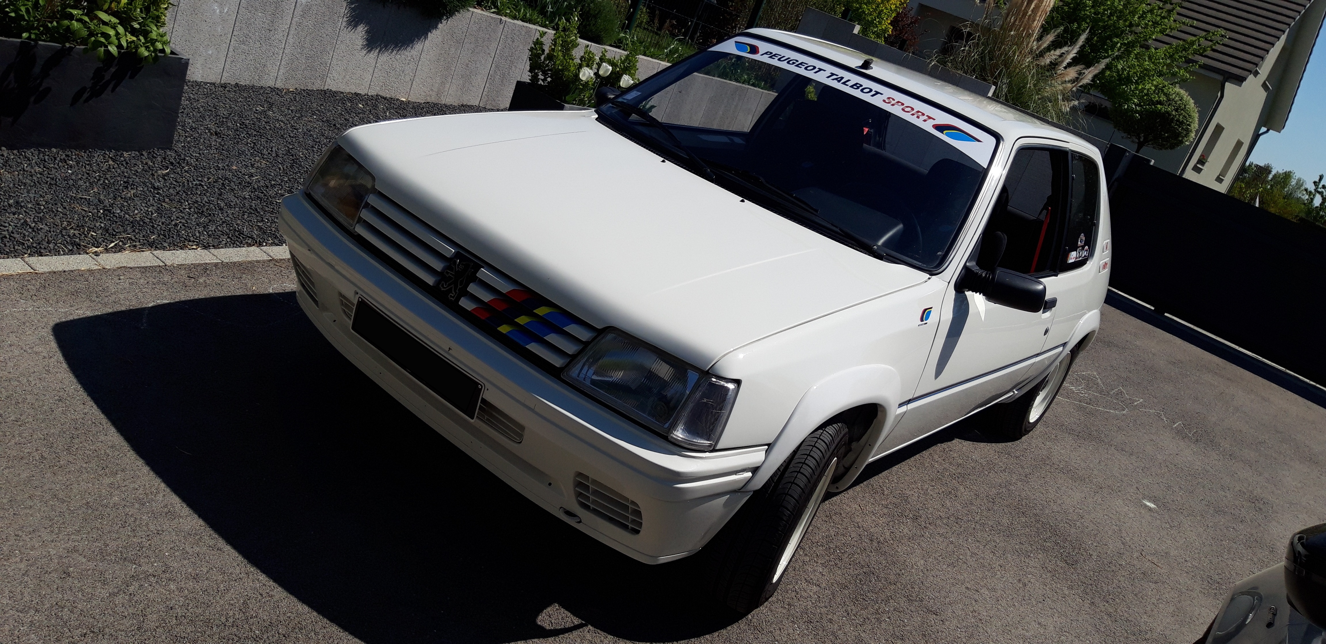

Hier, ma belle est sortie du confinement.
Après qq tours de démarreur pour réamorcer les carbus, elle est repartie comme en 14 !
Avant de prendre la route, on a décelé une petite fuite d'essence en sortie de pompe. Un collier voulait se faire la malle !
Et j'ai la durite de dégazage qui est poreuse, changement à prévoir dès ré ouverture de la boutique.
Va falloir patienter un peu avant de pouvoir faire une vraie sortie, en attendant, je vais faire la vidange et rénover qq garnitures intérieures

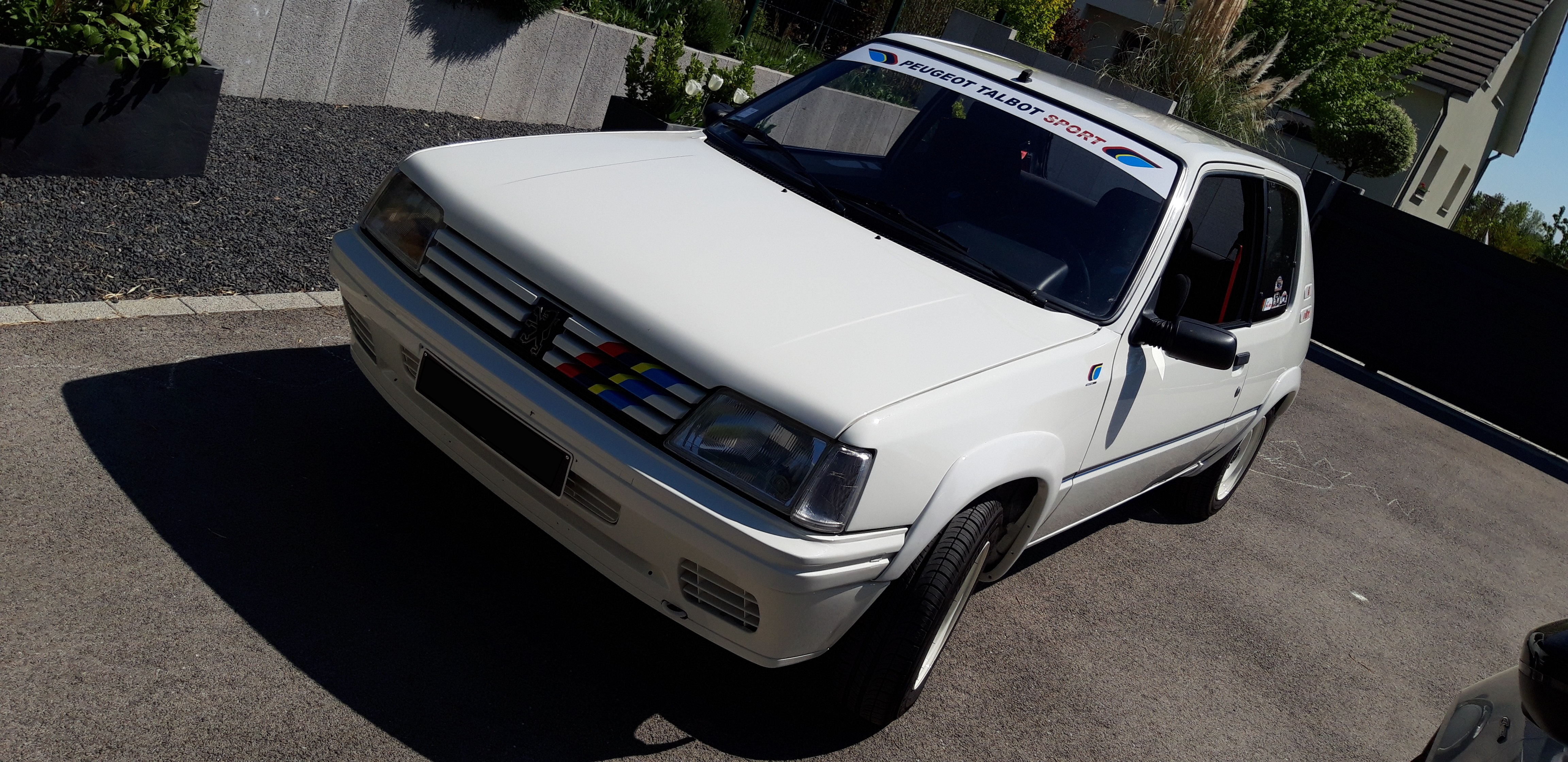

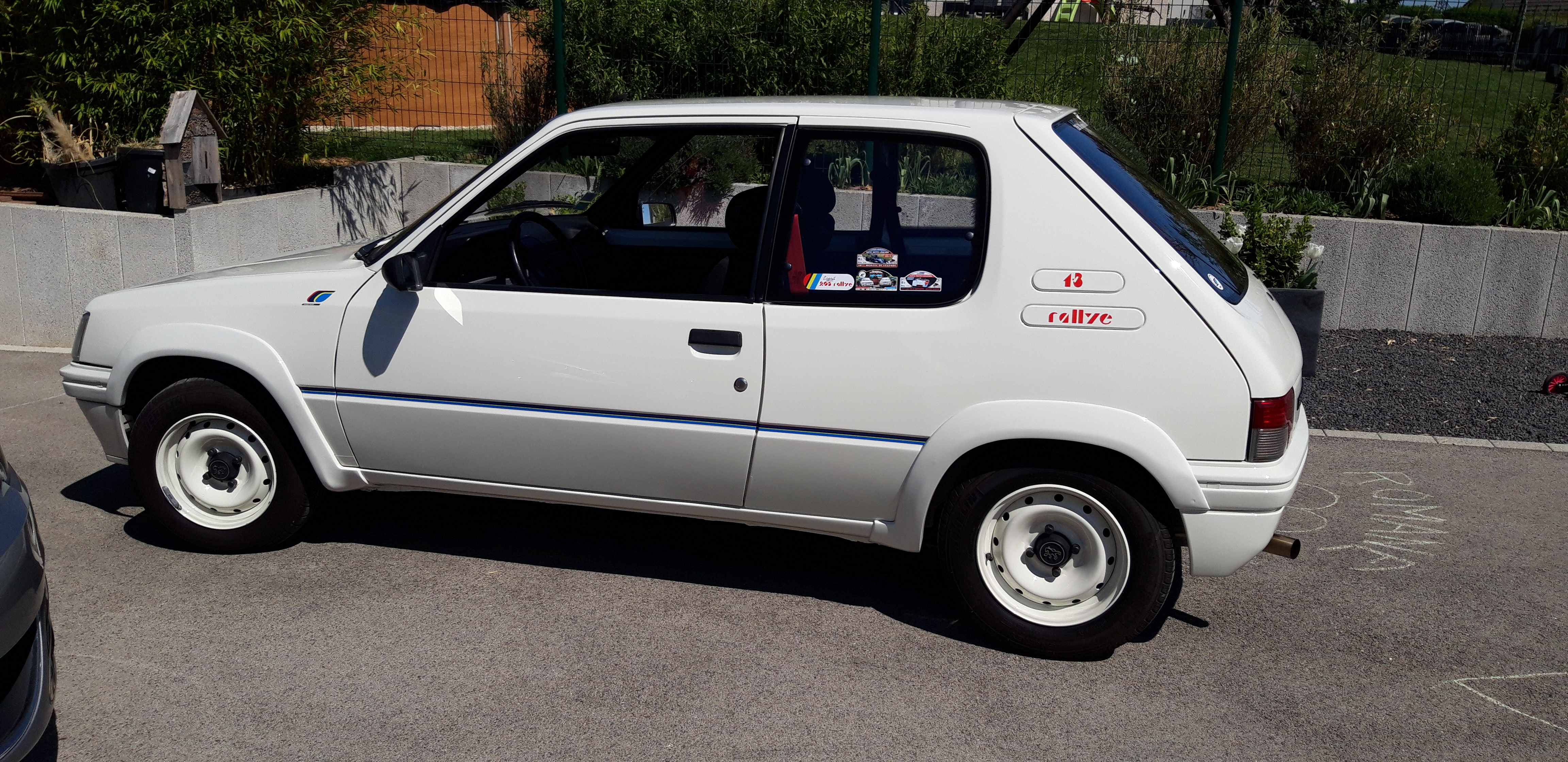

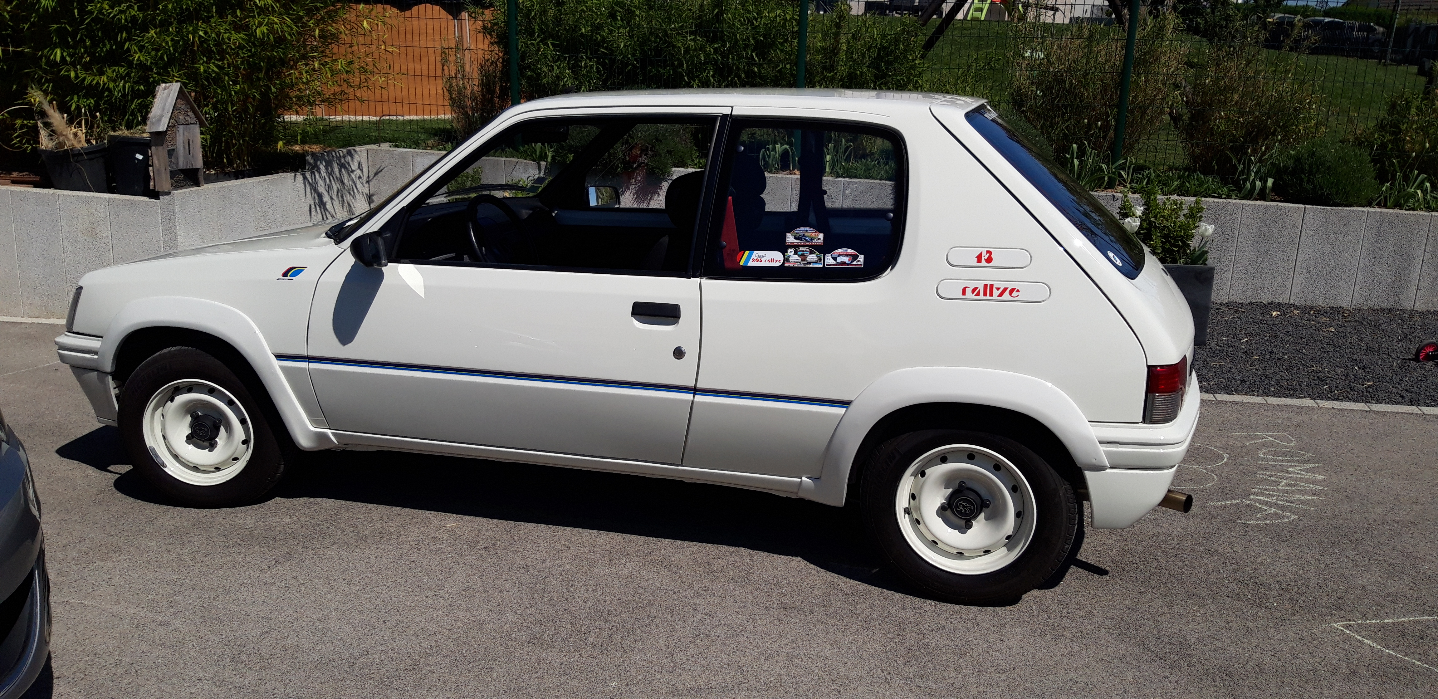

Non Greg, elle a juste reçu une peinture extérieure + réfection de la sellerie.greg81 a écrit :Il est bien installé le greffieren voilà un qui a de bon gout
Elle est belle, c'est la peinture d'origine?

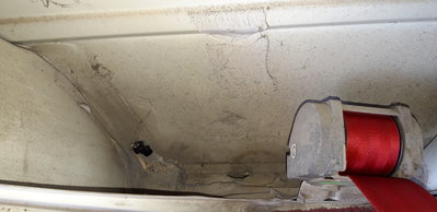

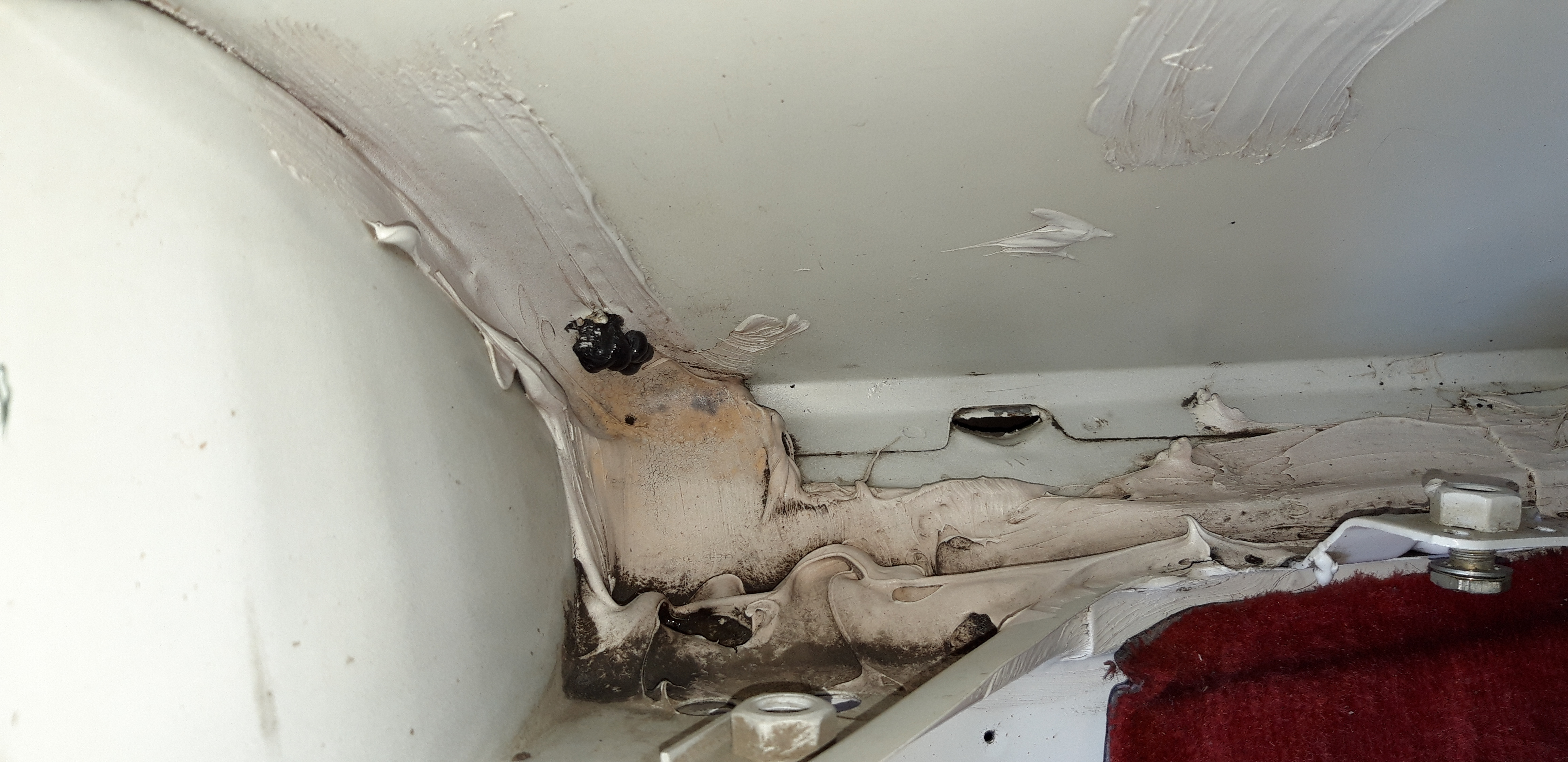

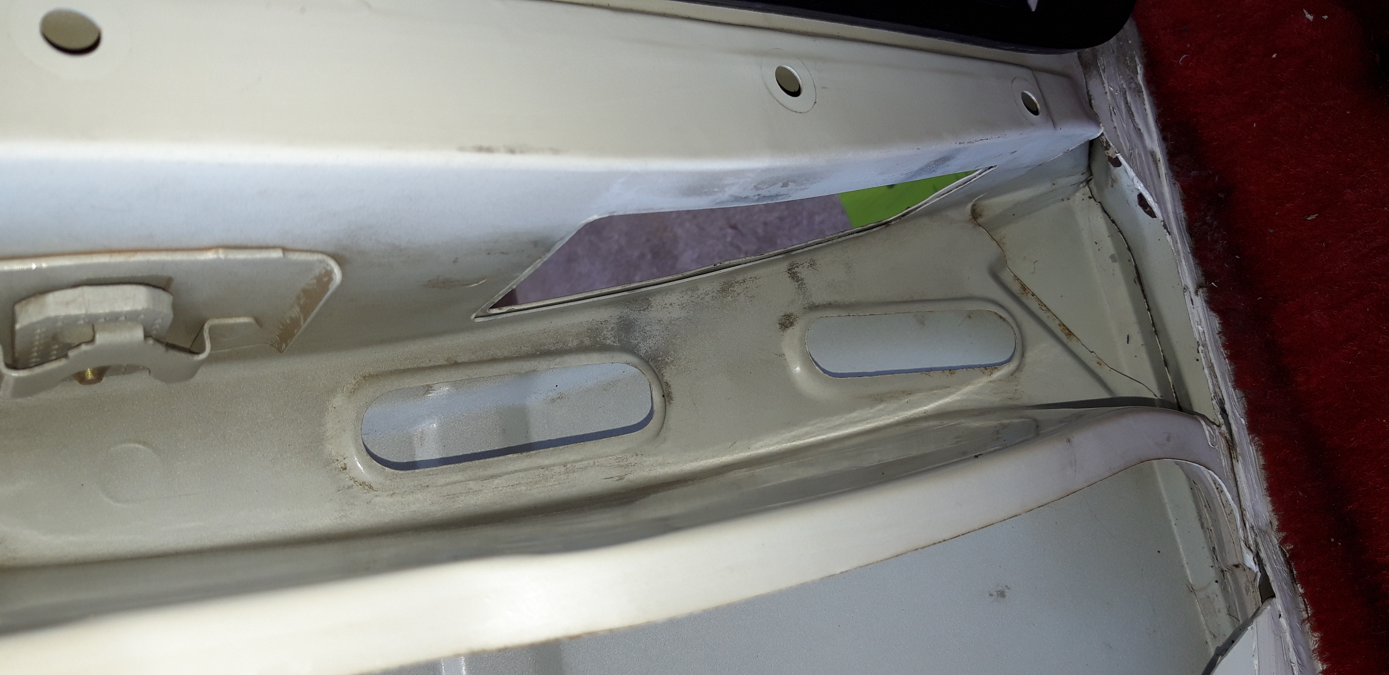

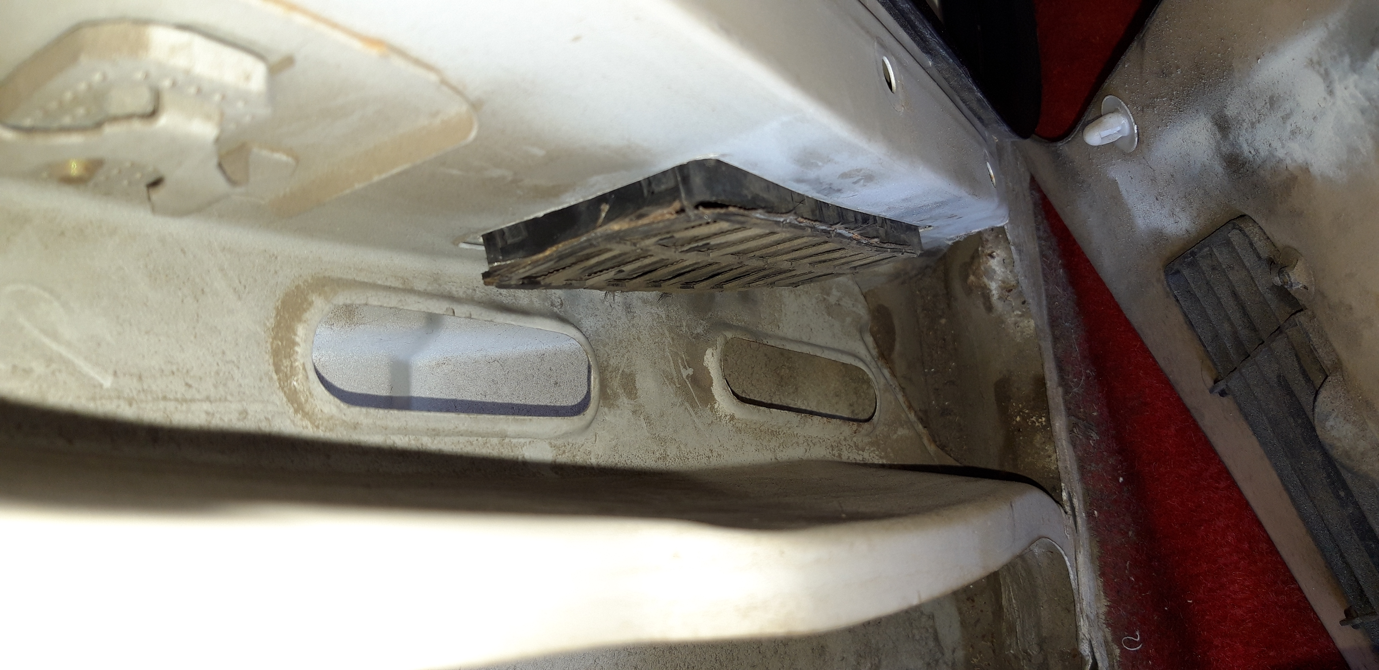

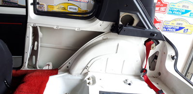

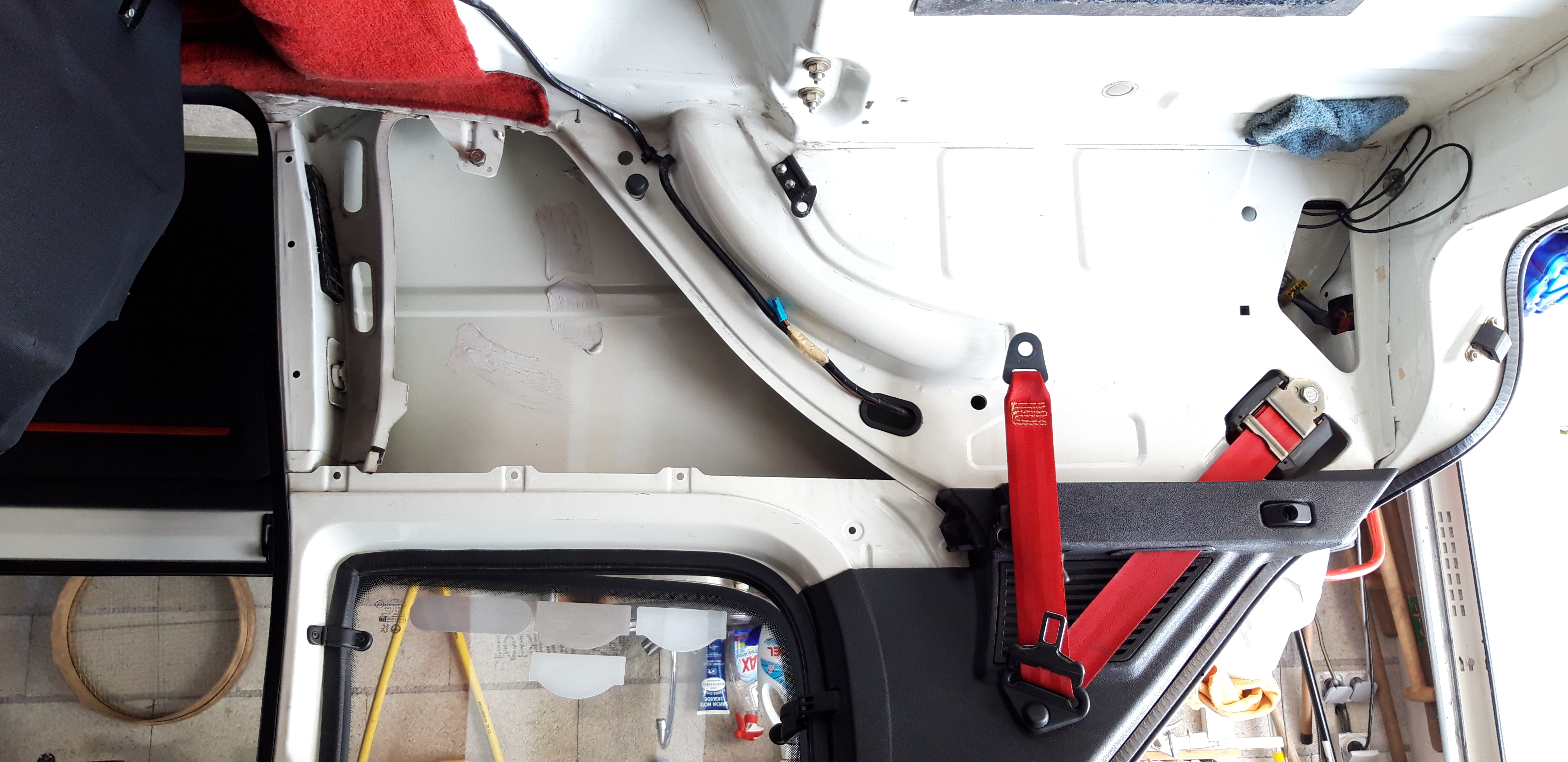

Je me suis mis au boulot ce matin avec déshabillage intérieur.
Je reste le polytrol sur mes garnitures arrières et j'en profite pour voir l'état de la tôlerie dans les corps creux.
Pour une caisse d'origine de 265000 km, ça présente bien même s'il y a des petits départs de rouille.
Voici la situation au démontage
Et voici après un bon nettoyage

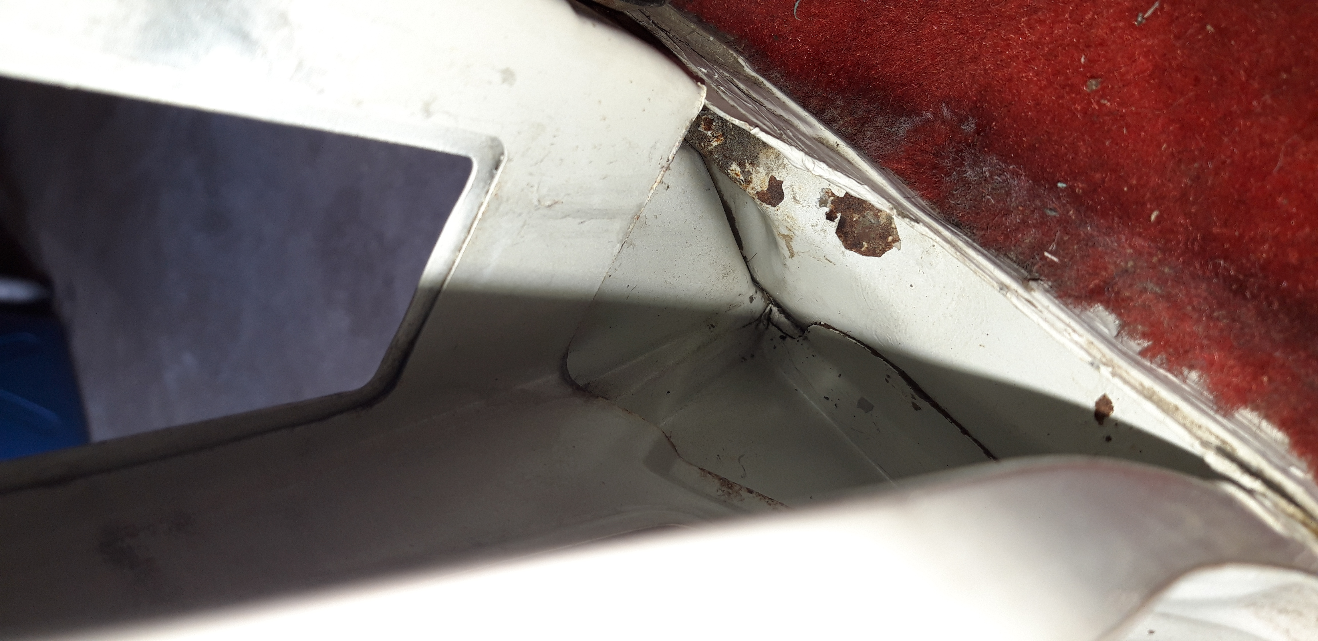

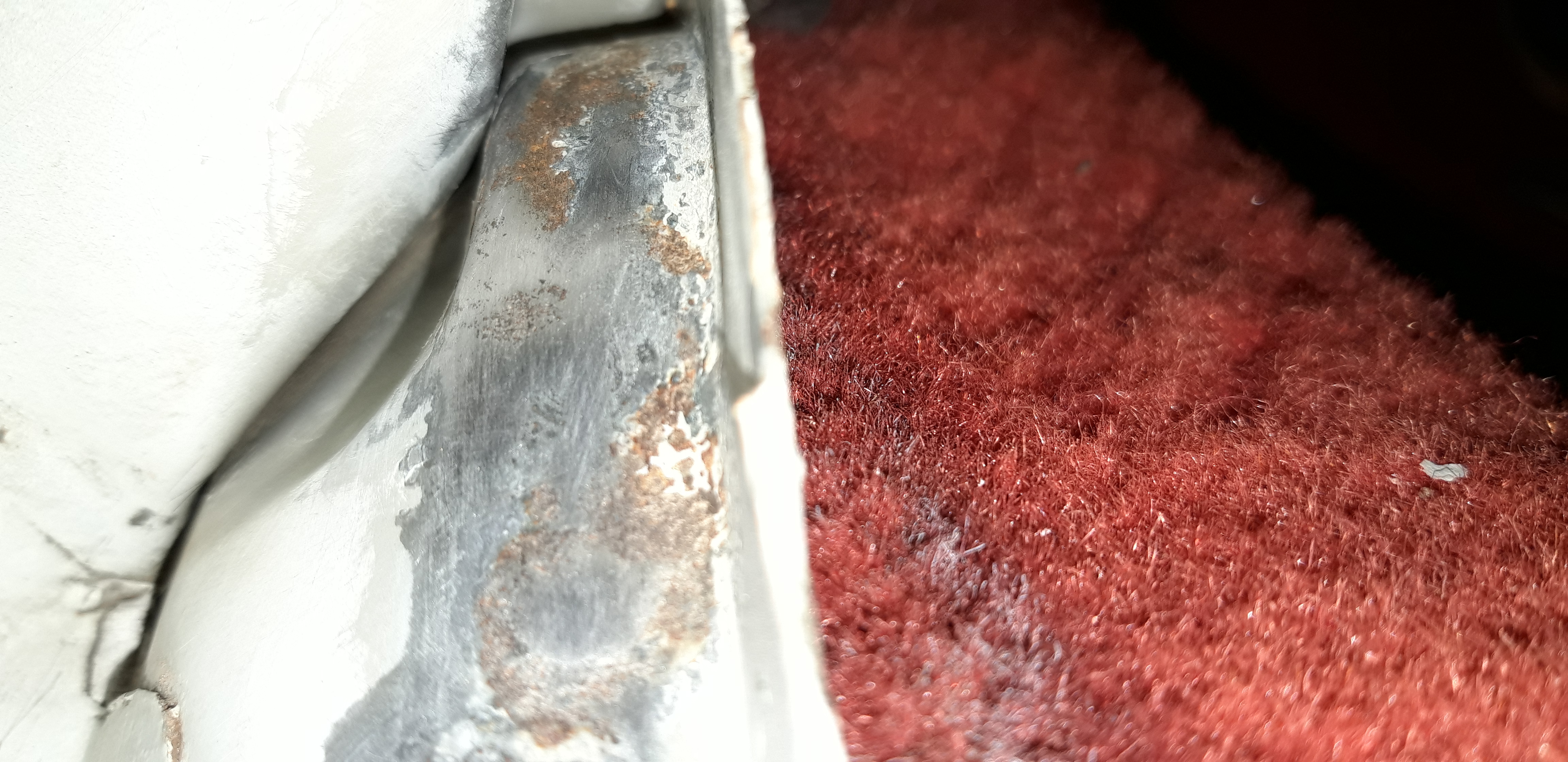

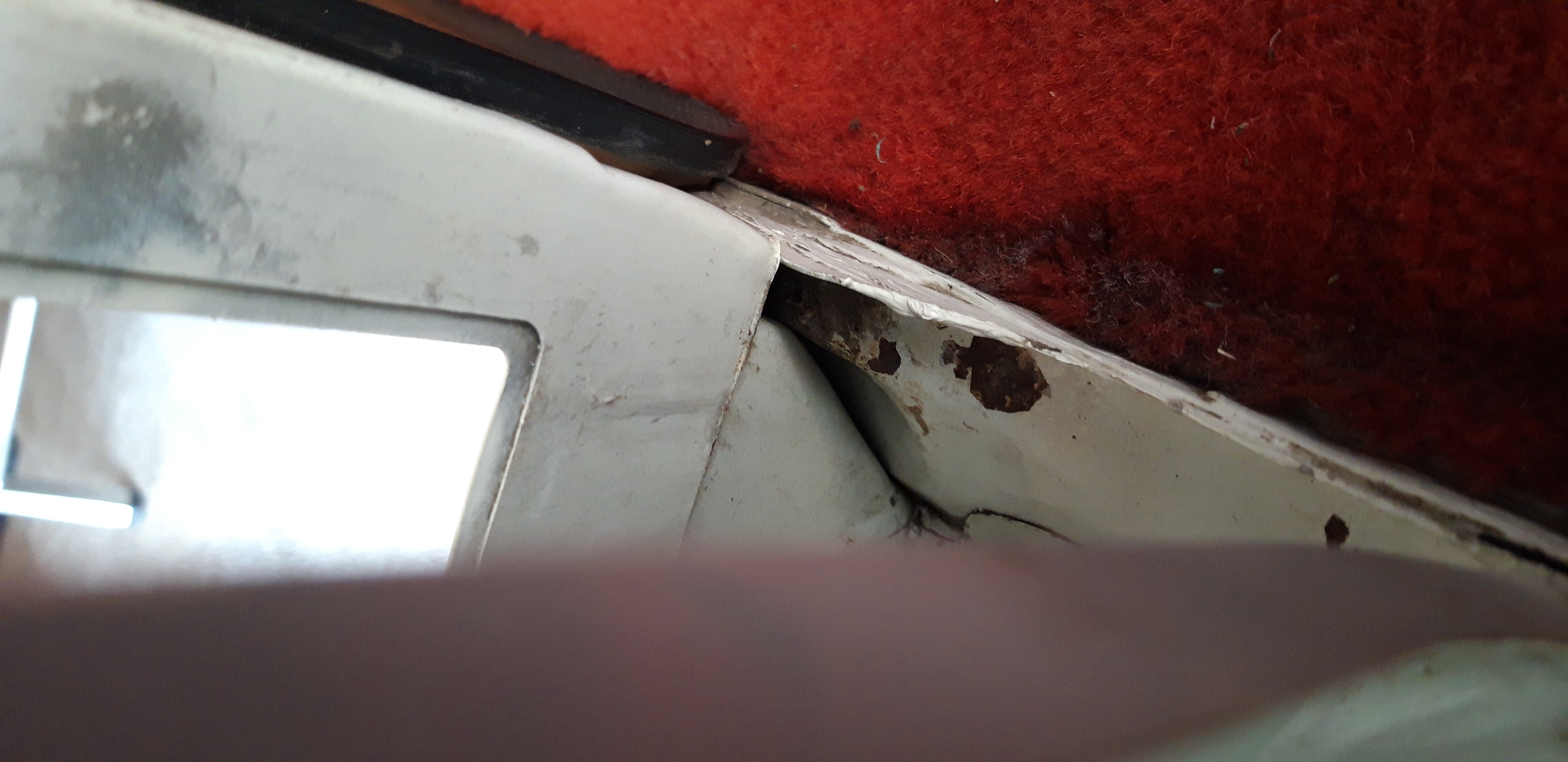

Qu'est-ce que vous pensez de ce petit point de rouille au niveau du pied milieu ?

Puis, le pb c'est que c'est pas très accessible pour aller gratouiller ça...vovo a écrit :Derouille bien et traite avant que sa continue
J'y suis allé à la brosse à dent pour nettoyer.
L'idéal serait de sabler un coup par l'intérieur

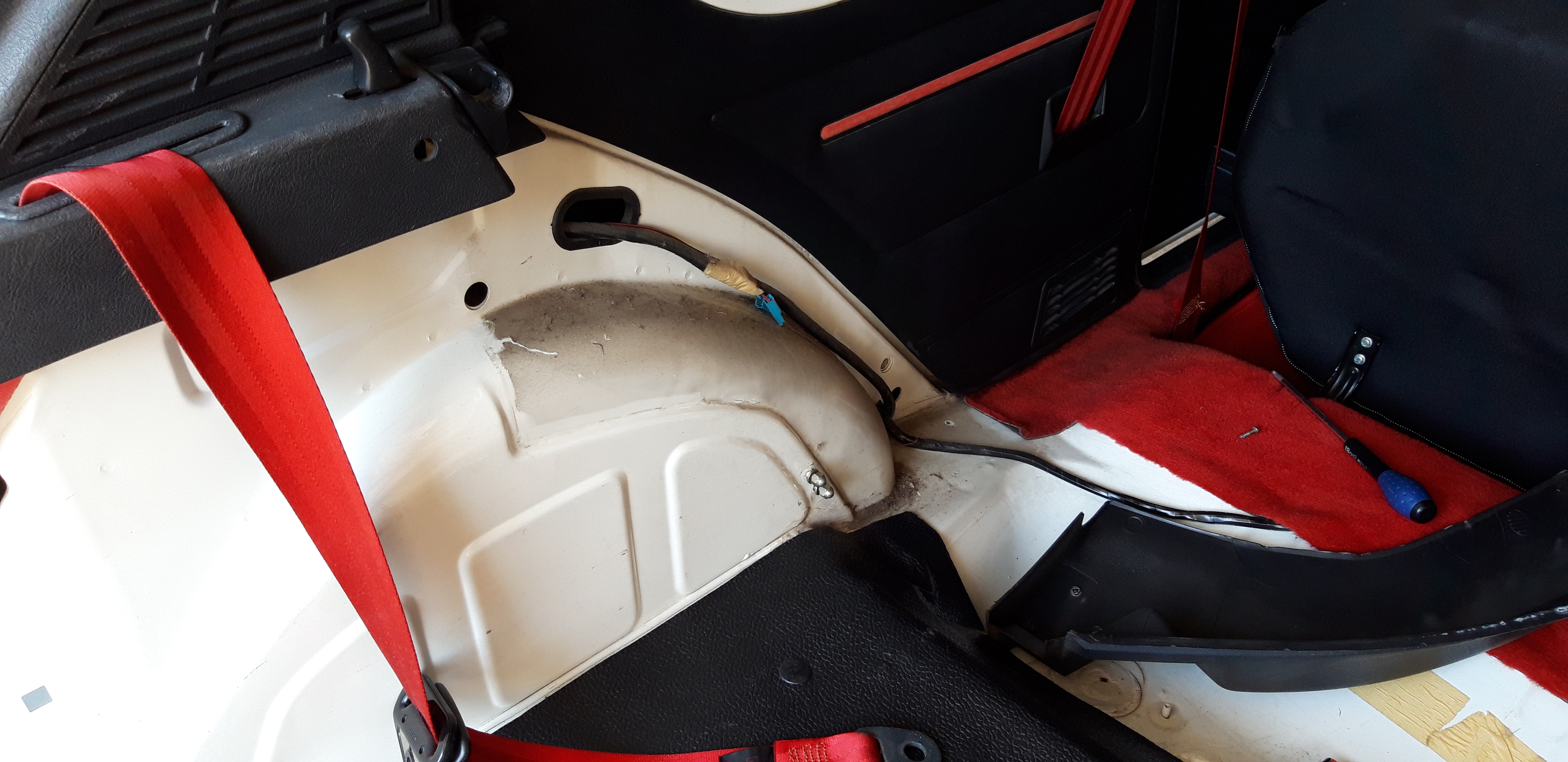

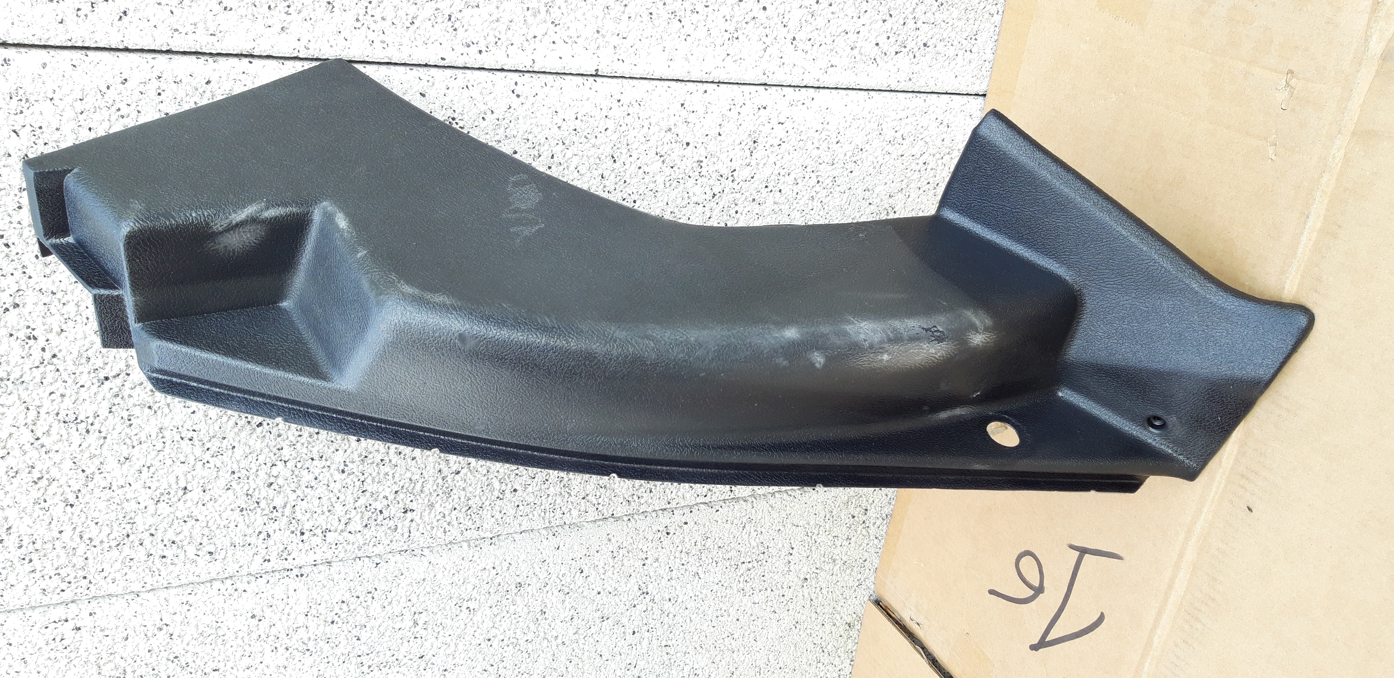

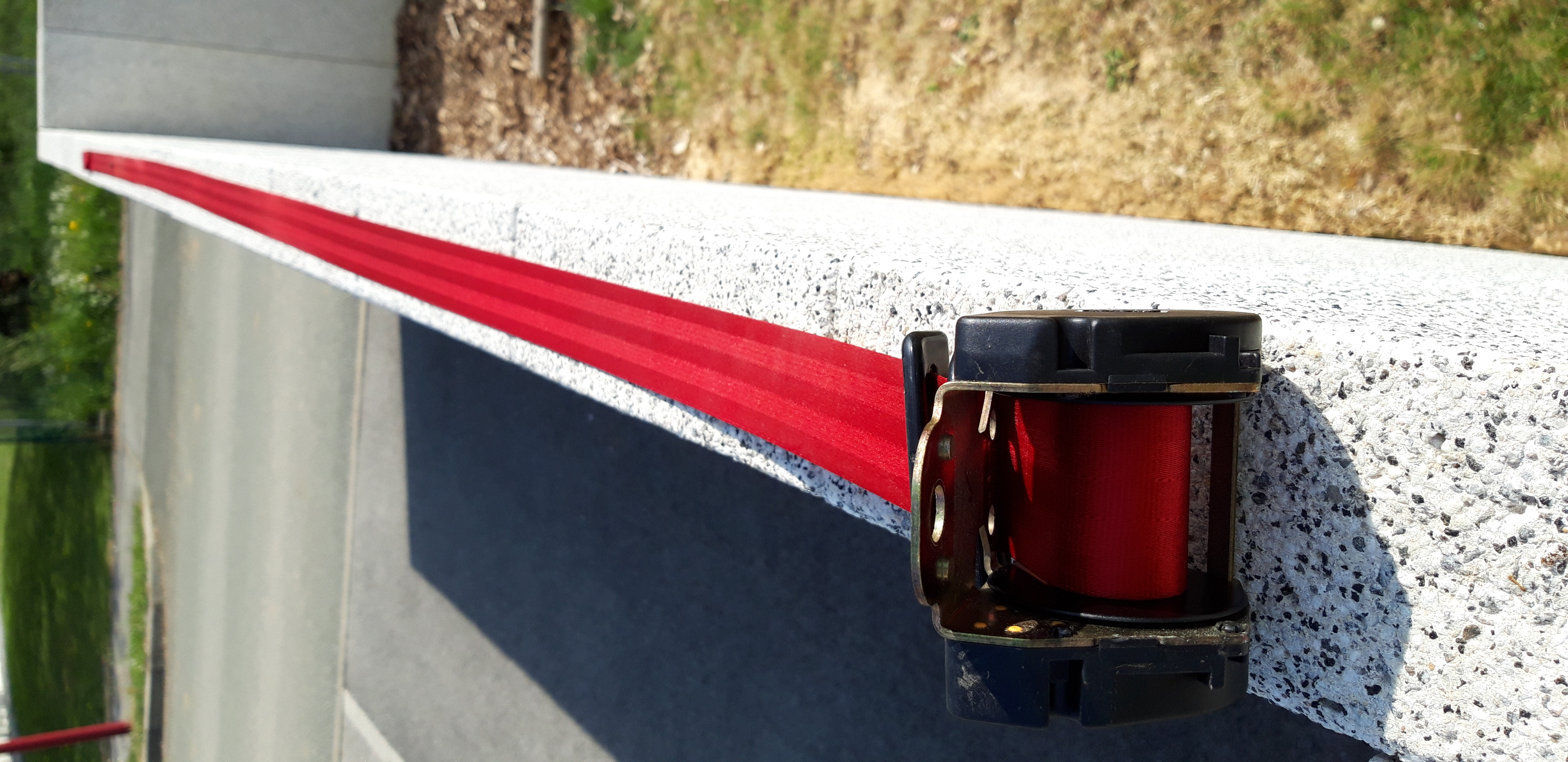

Voilà, tout est propre, le polytrol sèche sur les garnitures mais ça mérite un coup de teinture, ça ne fait pas de miracle quand le plastique est blanc.
J'essaierai une 2e couche.
Même les ceintures ont eu droit à leur bain !

Pour le polytrol, c'est pas mal mais pas miraculeux.
Sur mes plastiques qui étaient noir, gris et blanc, ça redonne un coup de brillant mais ça n'uniformise pas la couleur.
Par contre, ça a très bien fonctionné sur une table de salon de jardin avec pieds alu thermolaqué et plateau composite.

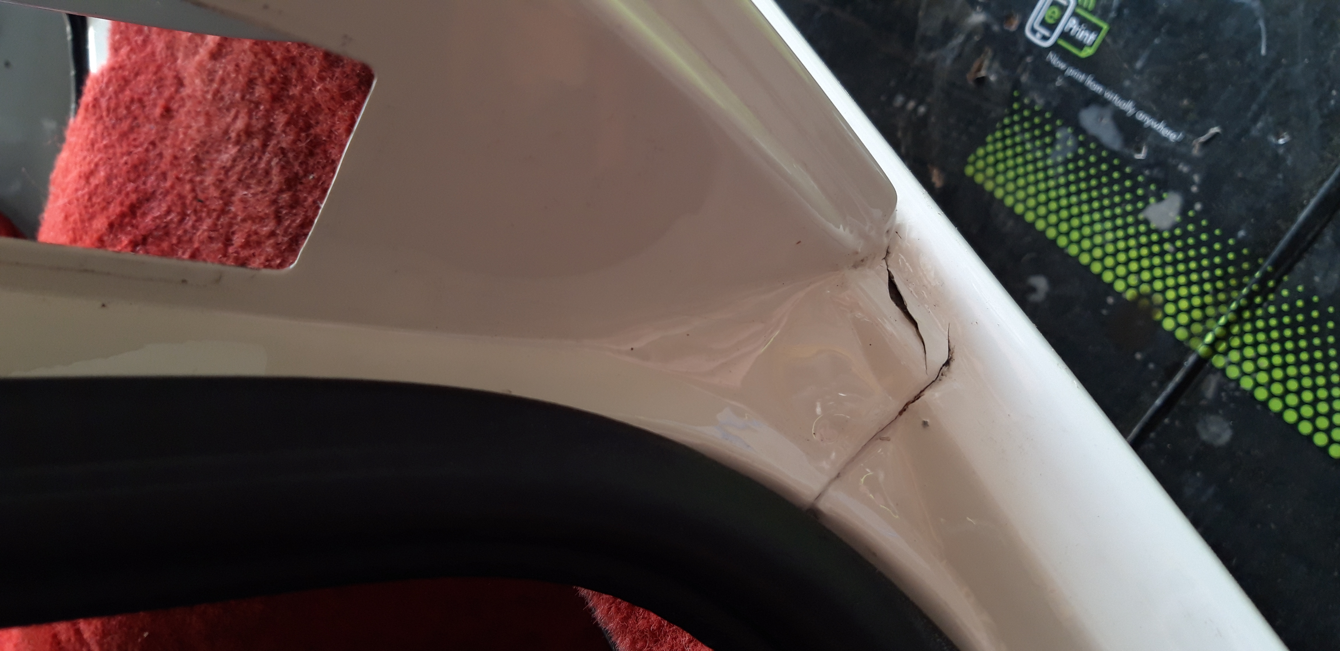

Du coup, aujourd'hui, avant remontage, je m'attaque à la rouille.
Ouf, ce n'est que superficiel par contre, dans un trou de souris, difficile d'aller poncer ça.
Pour info, on passe à peine le petit doigt, pas facile de poncer correctement
