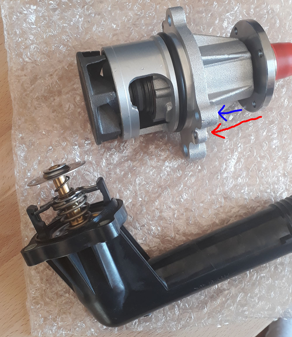

C'est une roue en acier, ça a l'air assez costaud. De ce que j'ai pu lire, comme d'hab, il y a 2 écoles:
-tant que ça marche, on touche pas
-remplacement régulier
Ma voiture a 205 000km, elle a subit une grosse opération en 2007 avant les 100 000km (joint de culasse), donc la pompe a au moins 13 ans et 100 000km, et comme j'ai du temps, je vais la remplacer :lol:
On notera le coté "truc et astuce", la flèche bleue indique l'emplacement des vis pour la fixer, la flèche rouge indique un pas de vis permettant d'extraire la pompe à eau lorsqu'elle est installée. Pas con. Il faut utiliser 2 des vis de fixation, et avec ces 2 points d'appuis, la pompe doit normalement s'extraire. A voir en réalité si ça marche bien. :ok:

Effectivement ça a l'air costaud, du préventif ne peut pas être mauvais.... Sinon c'est pas de bol... :ok:

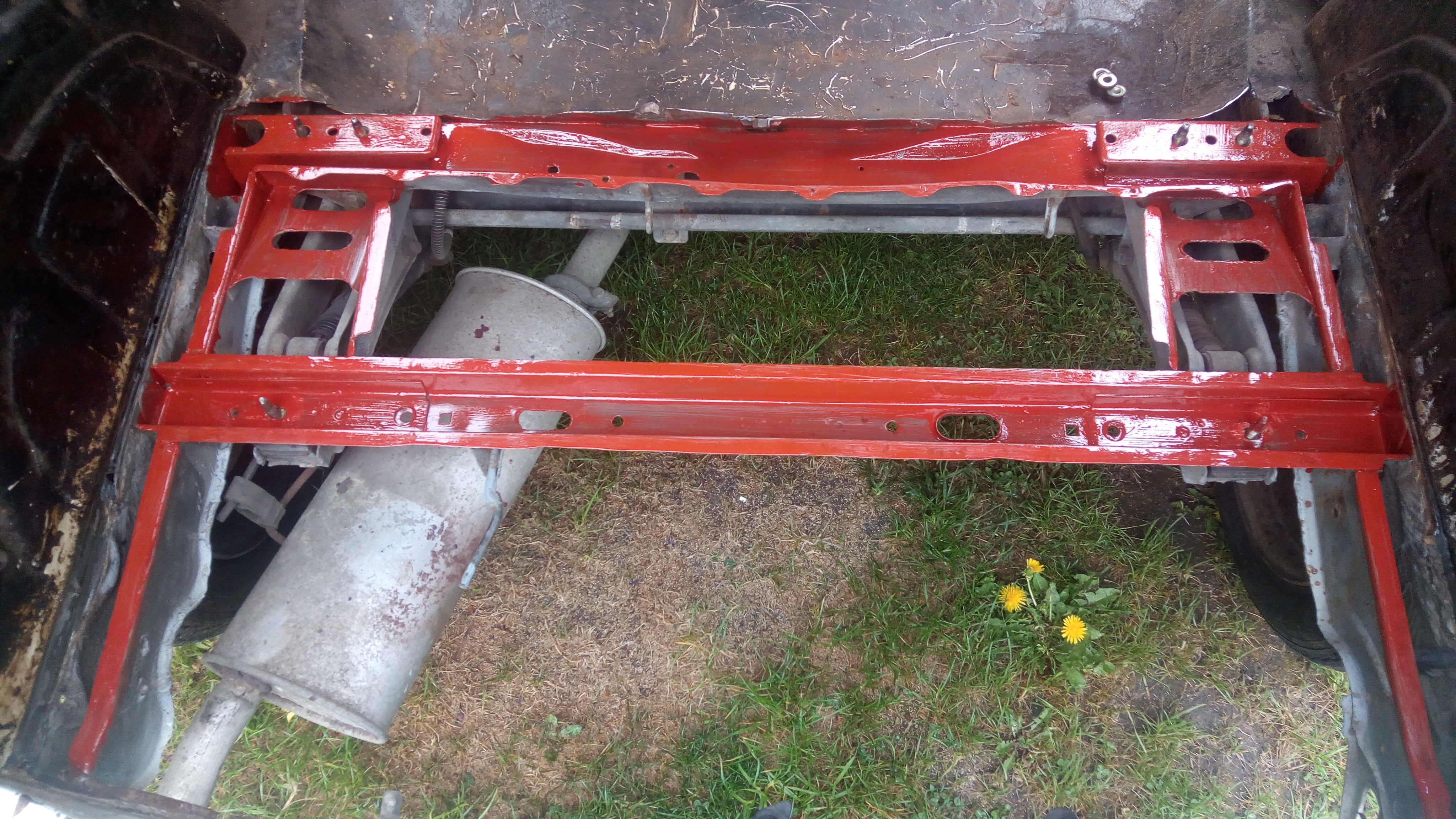

Aujourd'hui, journée de congé, j'en ai profité pour poursuivre la préparation de changement de plancher de coffre pour ma 205 Multi.
Rappel: suite à infiltration d'eau, le plancher était completement pourri: des trous gros comme mon poing dissimulés sous de la fibre de verre par l'ancien propriétaire.
Sous la voiture, l'antigravillon cachait la misère !!

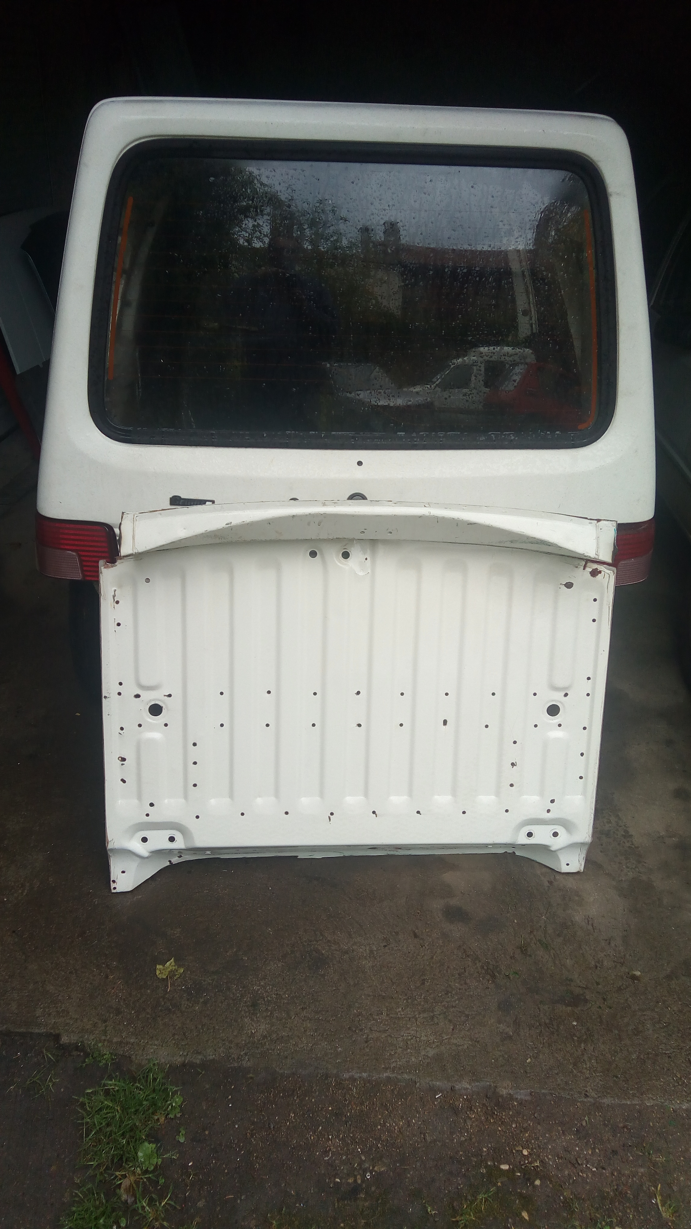

Plancher introuvable en neuf: j'en ai donc dépointé un sur une épave de 205 Green
Ensuite découpe plancher pourri en préservant evidemment les longerons et traverses qui ne sont pas abimés.
La pose du nouveau plancher relève ensuite du carrossier.
J'en ai un à 400m de chez moi, qui n'a pas fermé mais il profite du confinement pour rattraper son retard et ne prend pas de chantier!!
