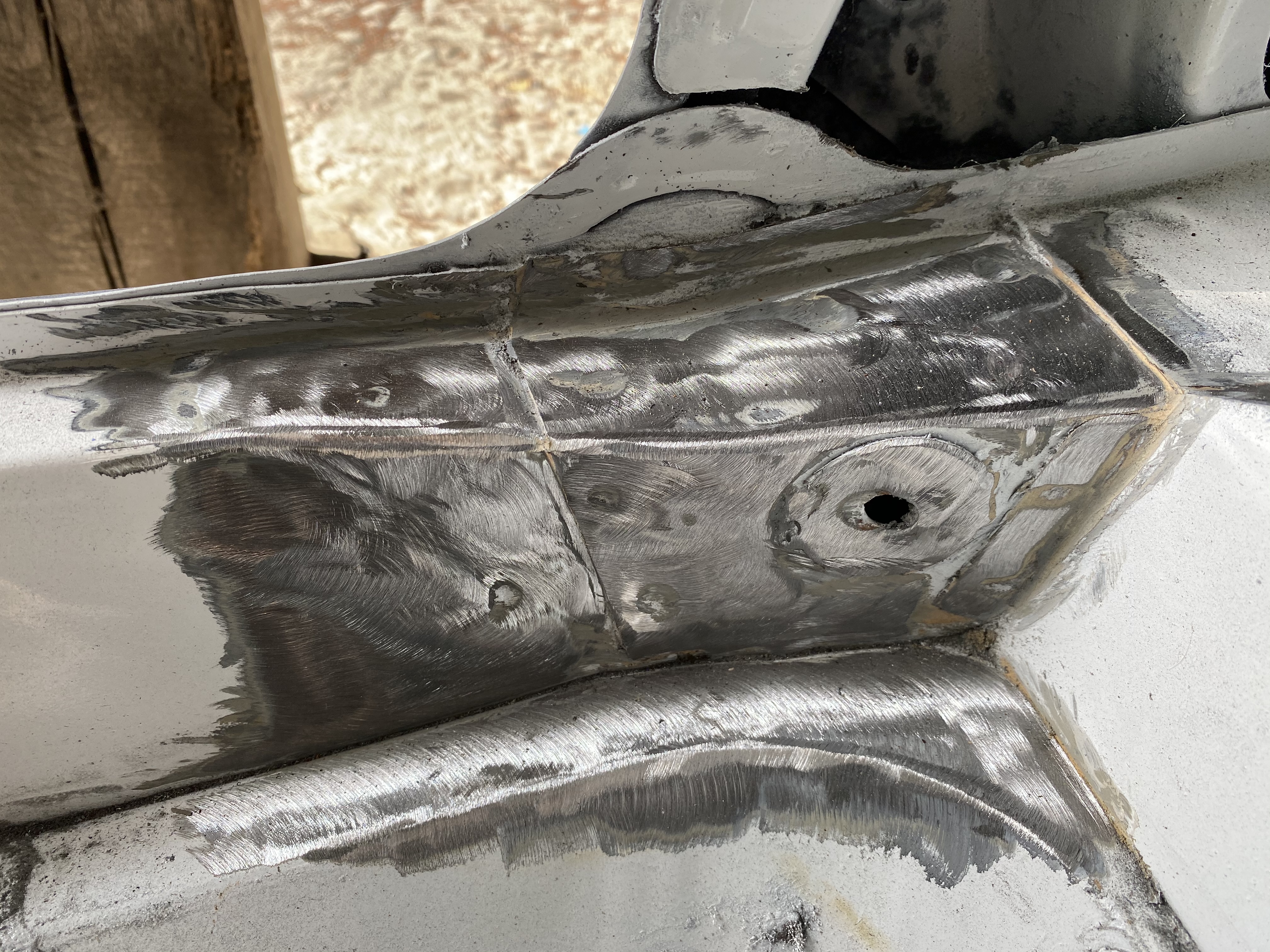

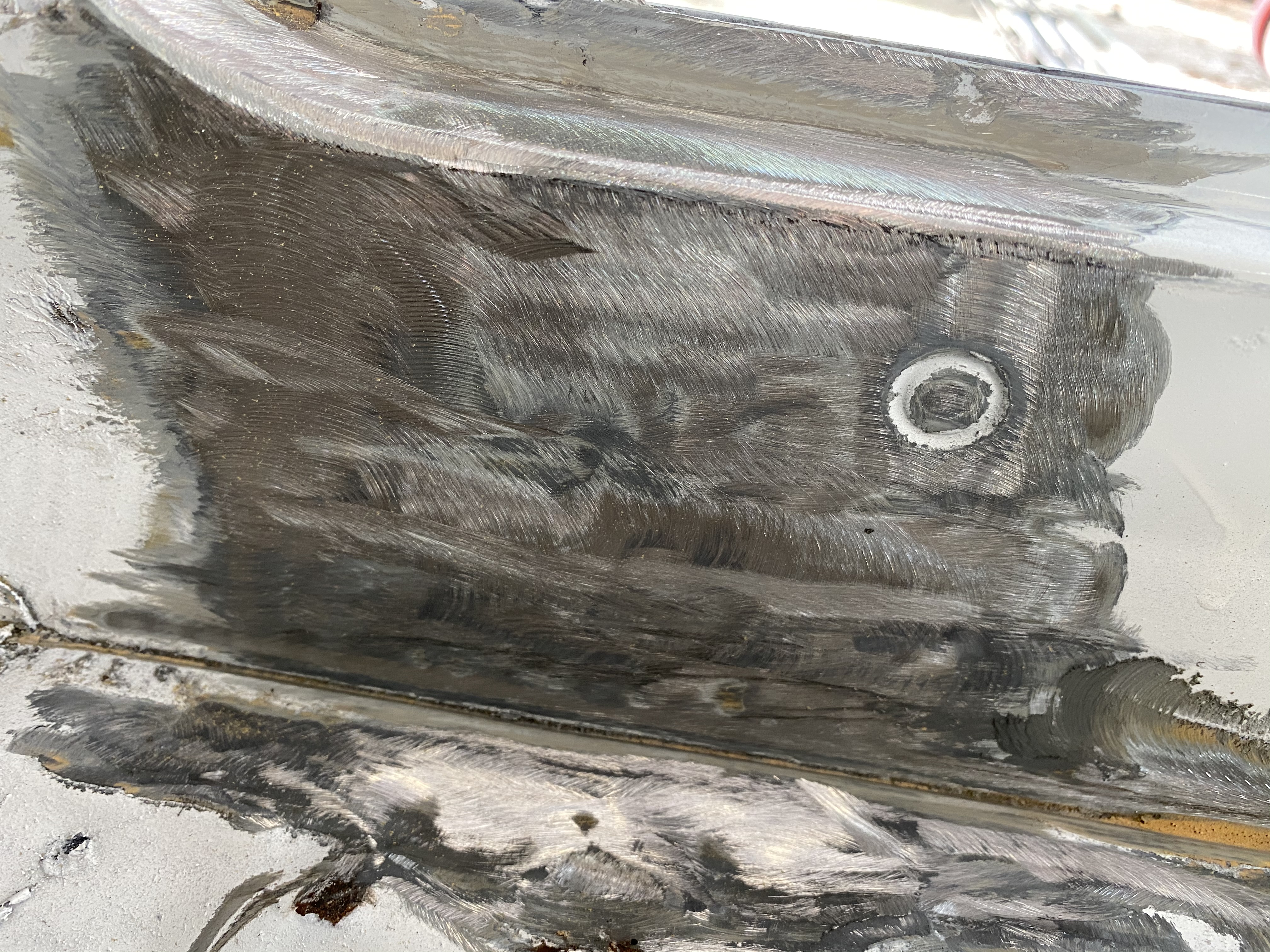

Teelck a écrit :Tu peux faire des photos des emplacements de platine d’arceau une foi dessoudées ?
Tu as réussis à les avoir correctement ?
Oui j’ai découpé les platines au plasma et ensuite j’ai meuler le reste de soudure je te fais une photo dans la journée.
Cool
On a fait celle de mon pote. Et le résultat est pas super génial. "_"

Teelck a écrit :
Cool
Ci-joint les photos
Messages : 8789
A remercié : 1215 fois
A été remercié : 1592 fois
Re: 205 rallye phase 2 avec un peu de boulot
C’est super propre bravo. :ok:

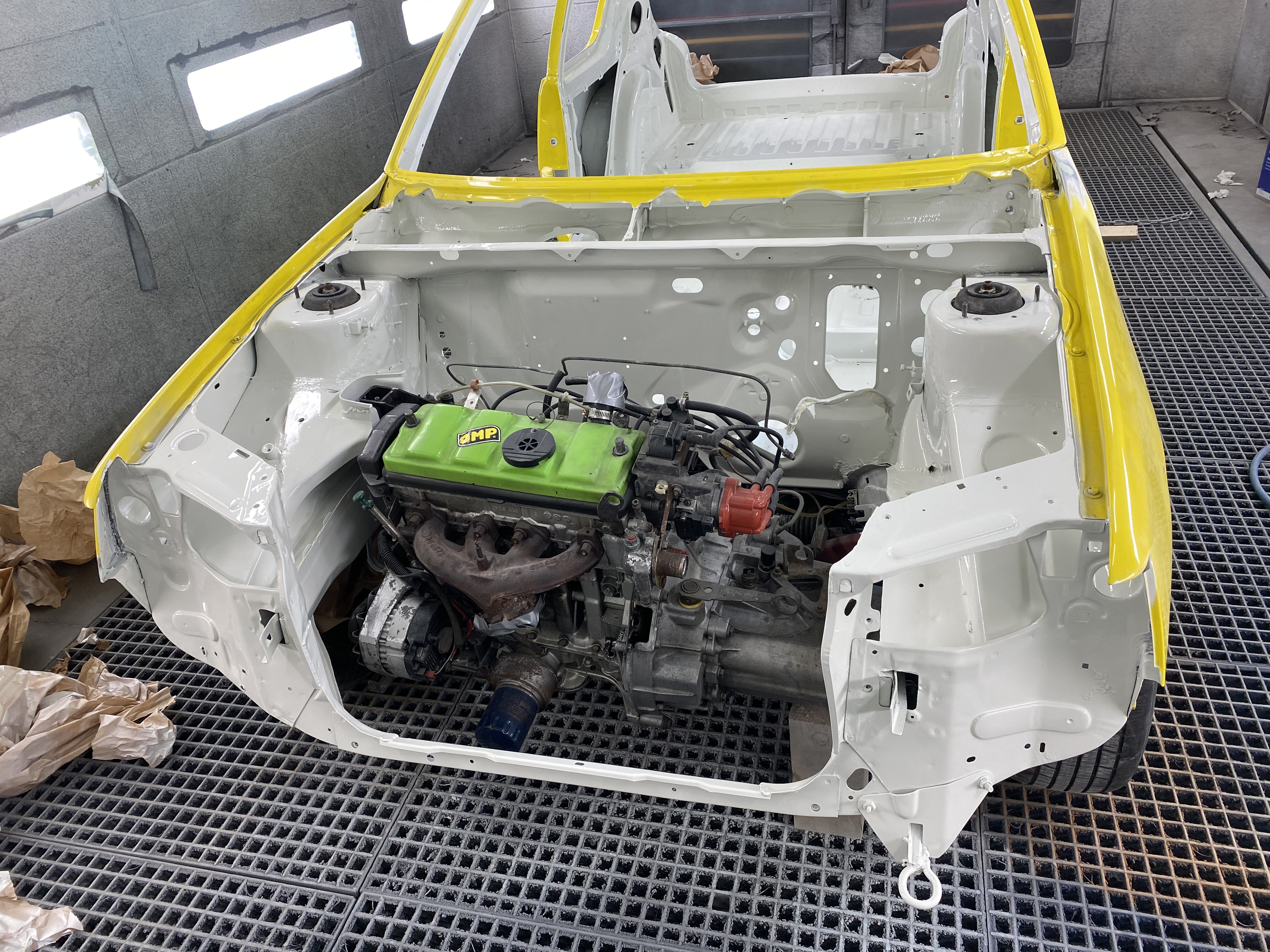

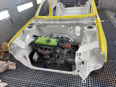

Bon maintenant que sa a meilleur mine et que c’est tout beau tout propre et que le livreur est enfin passé je vais pouvoir continuer en faisant un peu de mécanique.
Florallye25
Messages : 287
Enregistré le : 29 août 2017, 09:39
A remercié : 29 fois
A été remercié : 32 fois
Message par Florallye25 »
Ccol :ok:
Ça traine pas dans le coin :ok:
Messages : 8789
Ha ouais. Elle est déjà en cabine !!! :blink:
Yoann24
Messages : 97
Enregistré le : 26 avr. 2020, 11:27
A remercié : 1 fois
A été remercié : 20 fois
Message par Yoann24 »
Teelck a écrit :Ha ouais. Elle est déjà en cabine !!! :blink:
Oui a cause du confinement j’ai pas beaucoup de boulot donc j’en ai profité pour avancer au Max sur la rallye, mais à partir de la semaine prochaine je n’y bosserais plus que les week-ends, du coup sa ira moins vite.

Messages : 9721
A remercié : 1076 fois
A été remercié : 1078 fois
et ben ça n'a pas trainé :D
tu regarderas à ton répartiteur de freinage ( dans le compartiment moteur ) mais je pense que tu n'as pas le bon modèle, le tiens semble être un de GTI 1.9 L, qui normalement est situé à l'arrière de la voiture horizontalement ( un par coté ) alors que celui de la rallye est cylindrique et positionné avec un angle bien précis
Messages : 2155
A remercié : 430 fois
A été remercié : 356 fois
balouba a écrit :et ben ça n'a pas trainé :D
Pour préciser les propos de Baptiste, l'angle du répartiteur par rapport à l'horizontale est de 22 degré, il est situé sur le longeron coté chauffeur....
Yoann24
Messages : 97
A remercié : 1 fois
Oui à la base il était fixé sur le longeron je l’avait défait pour peindre par contre je ne savait pas que ce n’était pas le bon.
Le train ar est celui de gti avec frein à disque c’est peut-être pour sa ???
