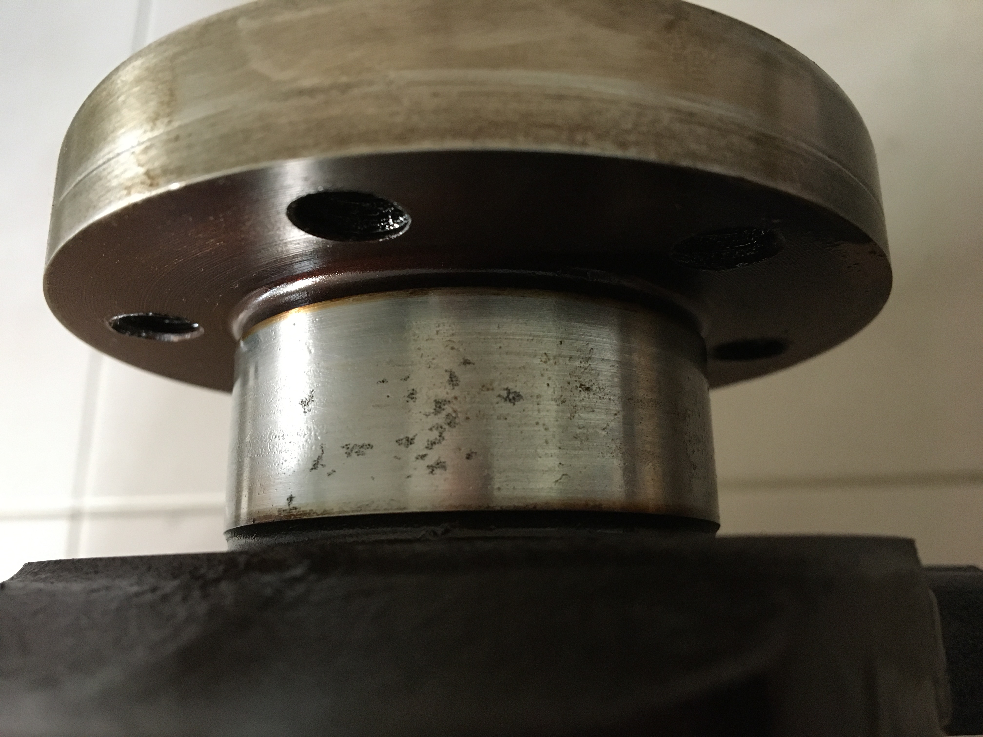

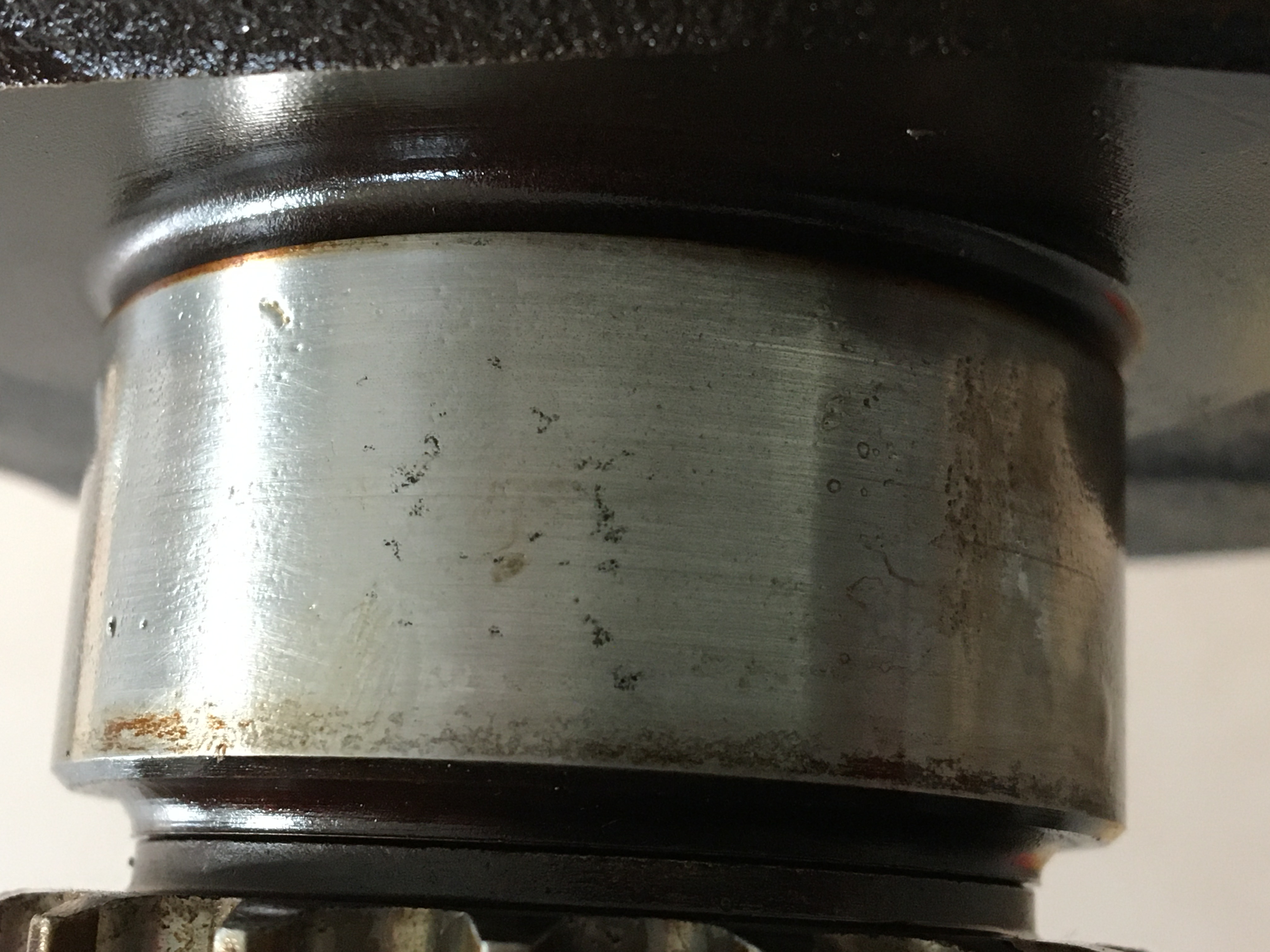

J’ai reçut mes pistons wossner. <oo>
C’est vraiment beau comme objet.
J’ai donc ressorti mon vilo pour déposer tout l’ensemble mobile à équilibrer.
Je l’ai entreposé gras comme tout et il a réussi à se piquer une peu sur quelques paliers. :crying:
Je vais demander l’avis de mon rectifieur. J’espère que ce n’est pas grave. :blush:
Sinon il faudra en chercher un autre.
Ce sont les paliers avec les points les plus importants.
Je suis déçut. Je pensais avoir fait les choses bien.
ced s

T'inquiète pas François. Même si c'est un peu moche, c'est rattrapable.

J’ai passé un petit coup de scotch brit huilé dessus mais on sent tout de même les points à l’ongle. :crying:

Une petite passe chez le rectifier s'impose alors.

Teelck a écrit :J’ai reçut mes pistons wossner. <oo>
Francois,
Ou peut être usinage en côte réparation, si il n'est pas récupérable dans l'état.
Messages : 5907
Has thanked : 736 times
Been thanked : 1037 times
Oui mais un passage en cote repar veut dire rectif + traitement thermique. Et là, tu files vite vers 3/400€

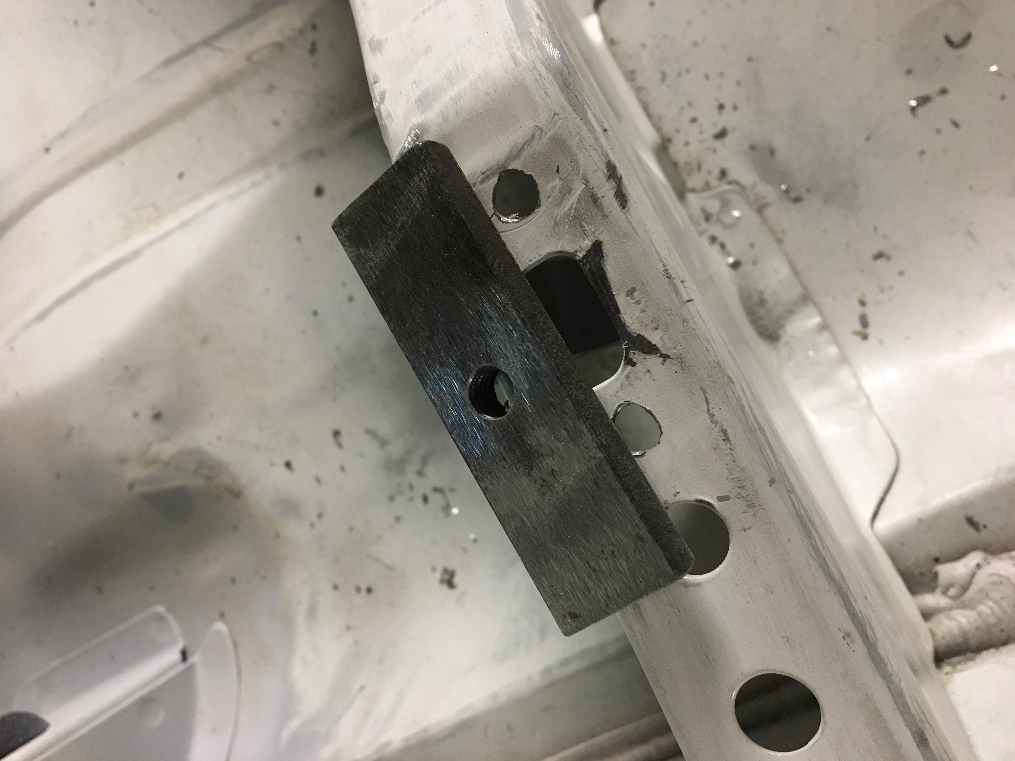

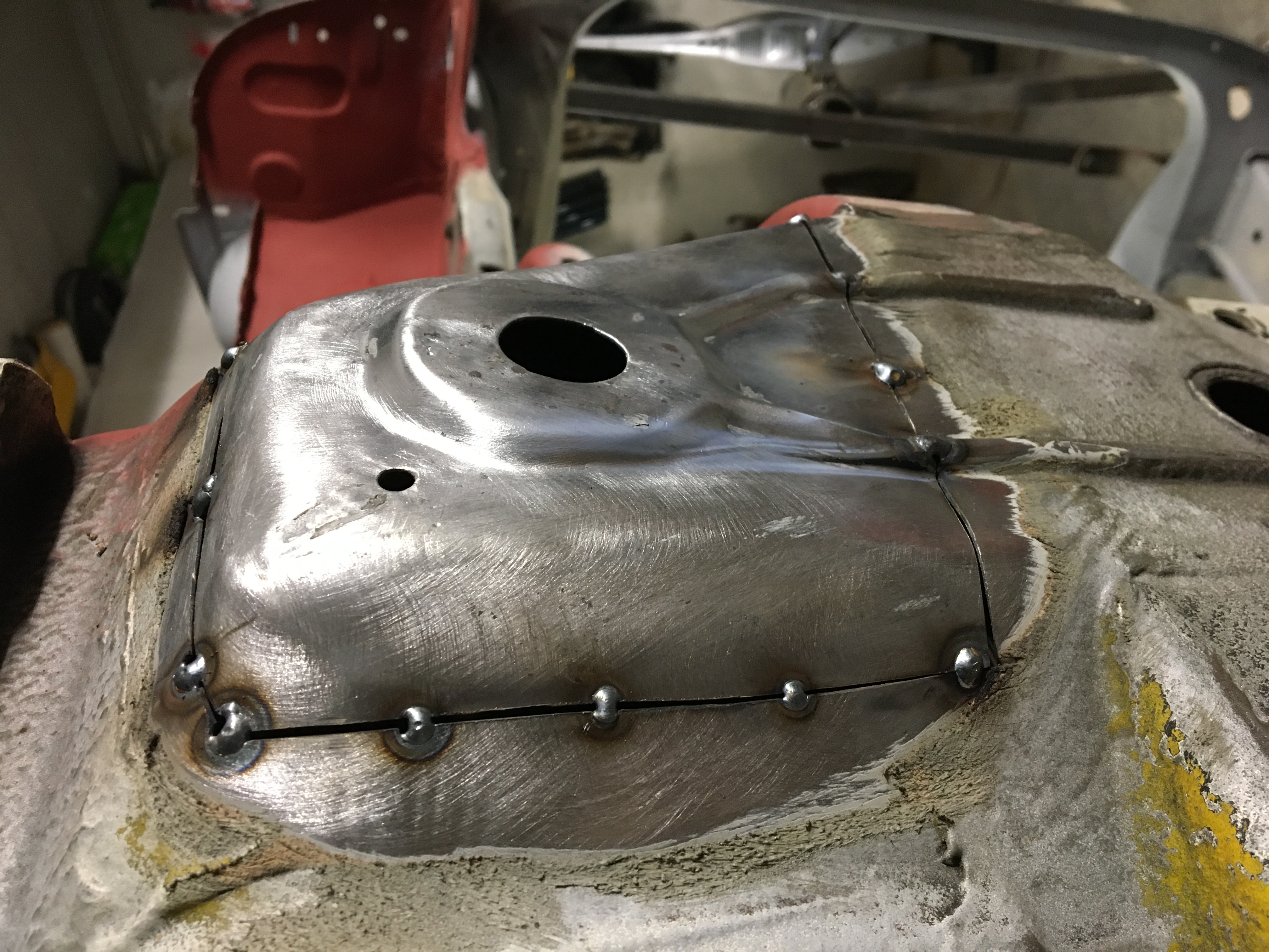

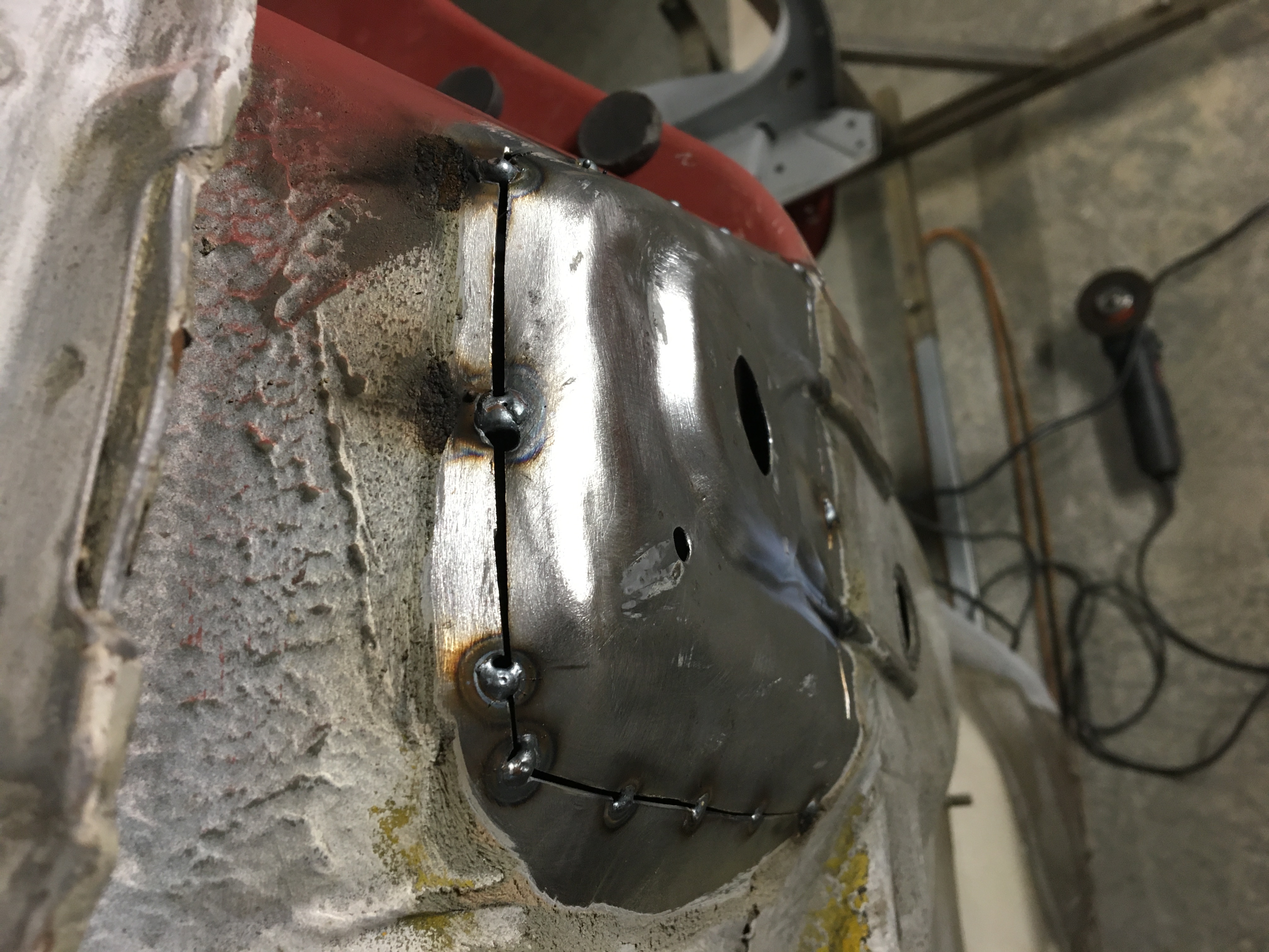

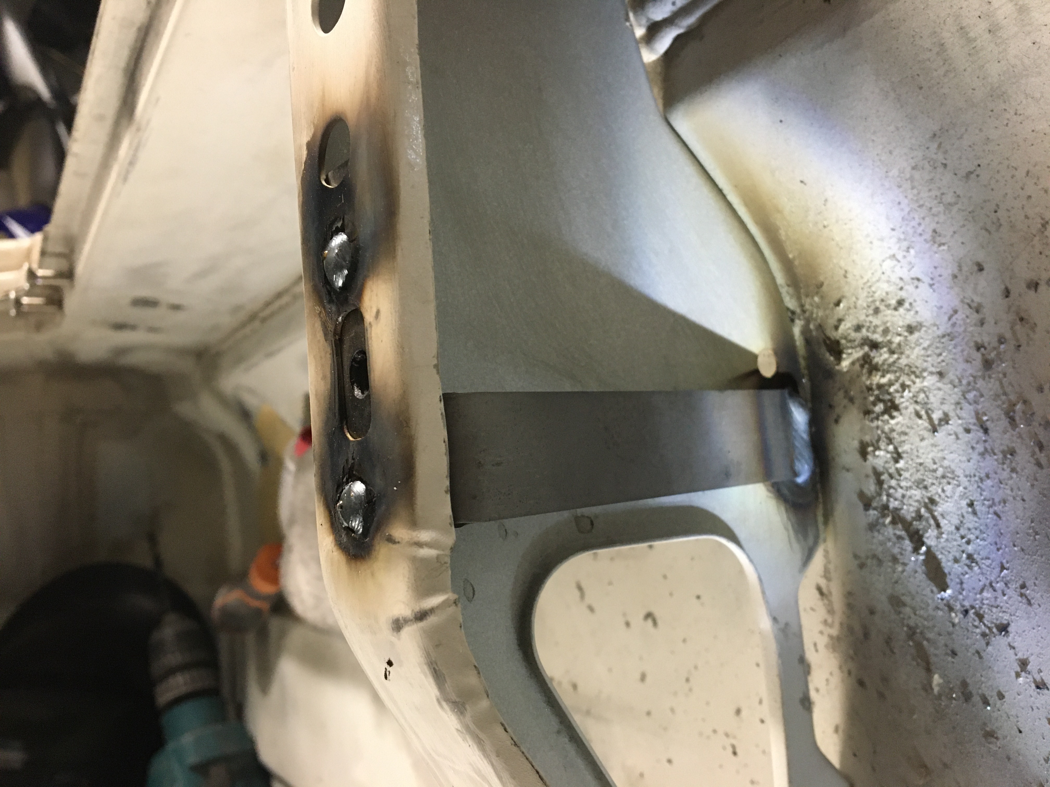

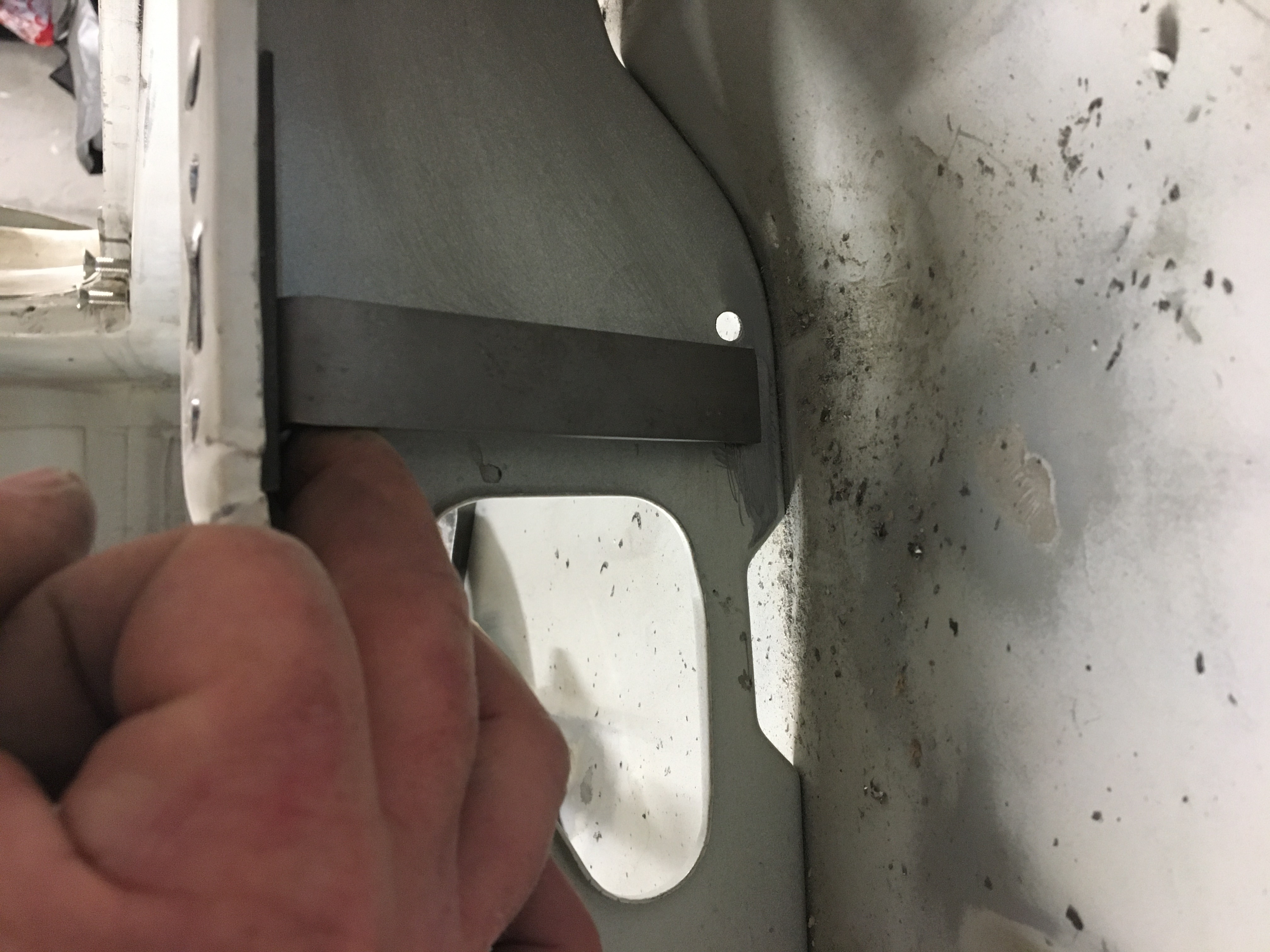

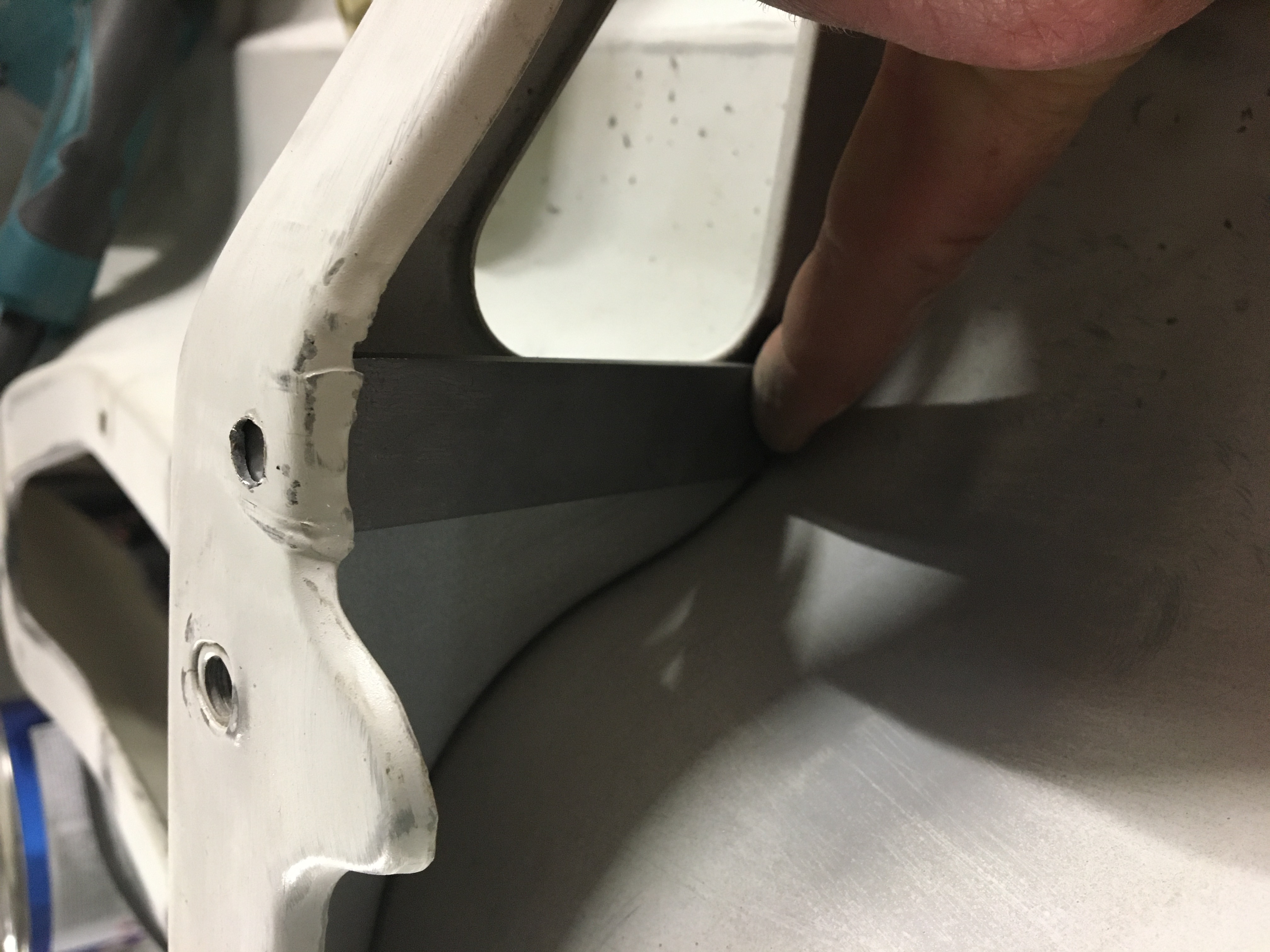

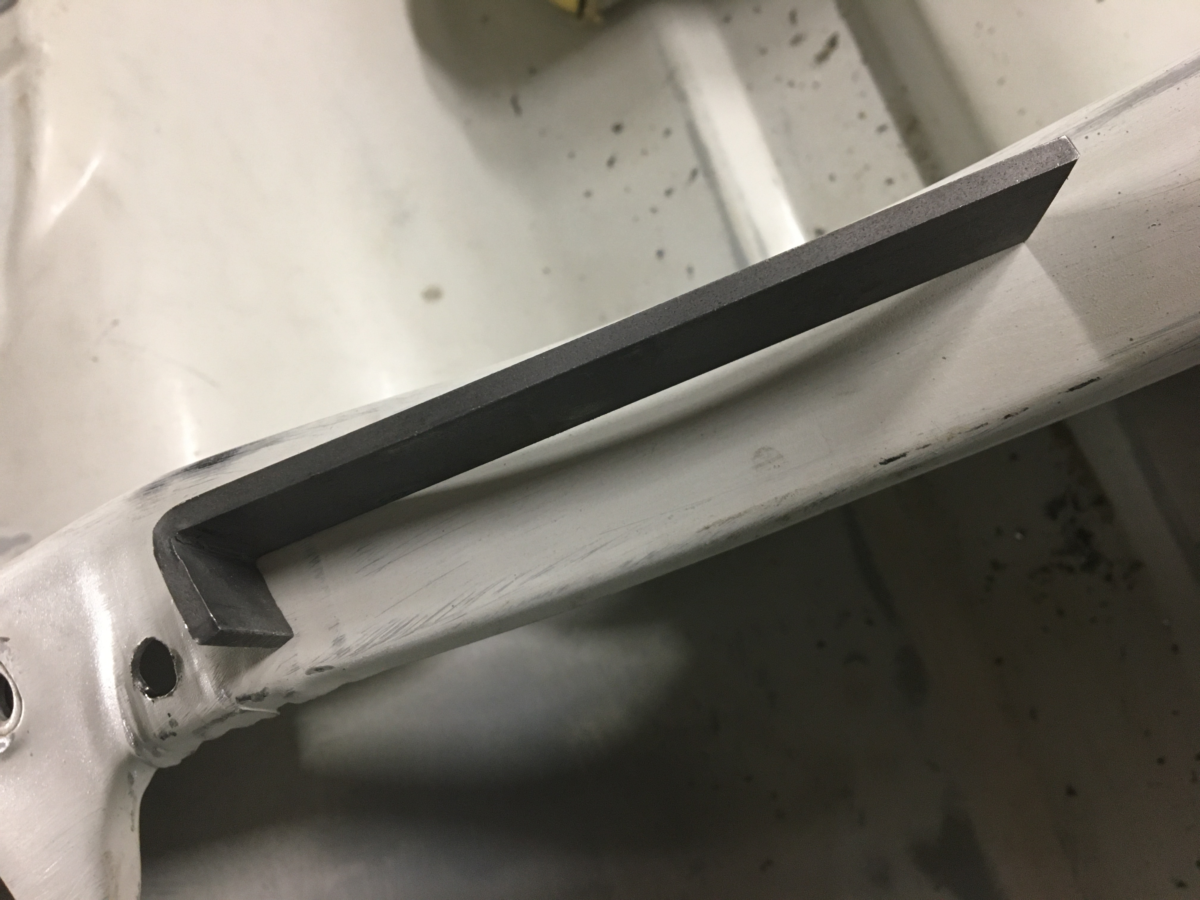

Aujourd’hui petite journée tranquille à bosser sur mon auto.
Je me suis occuper de renforcer ma traverse.

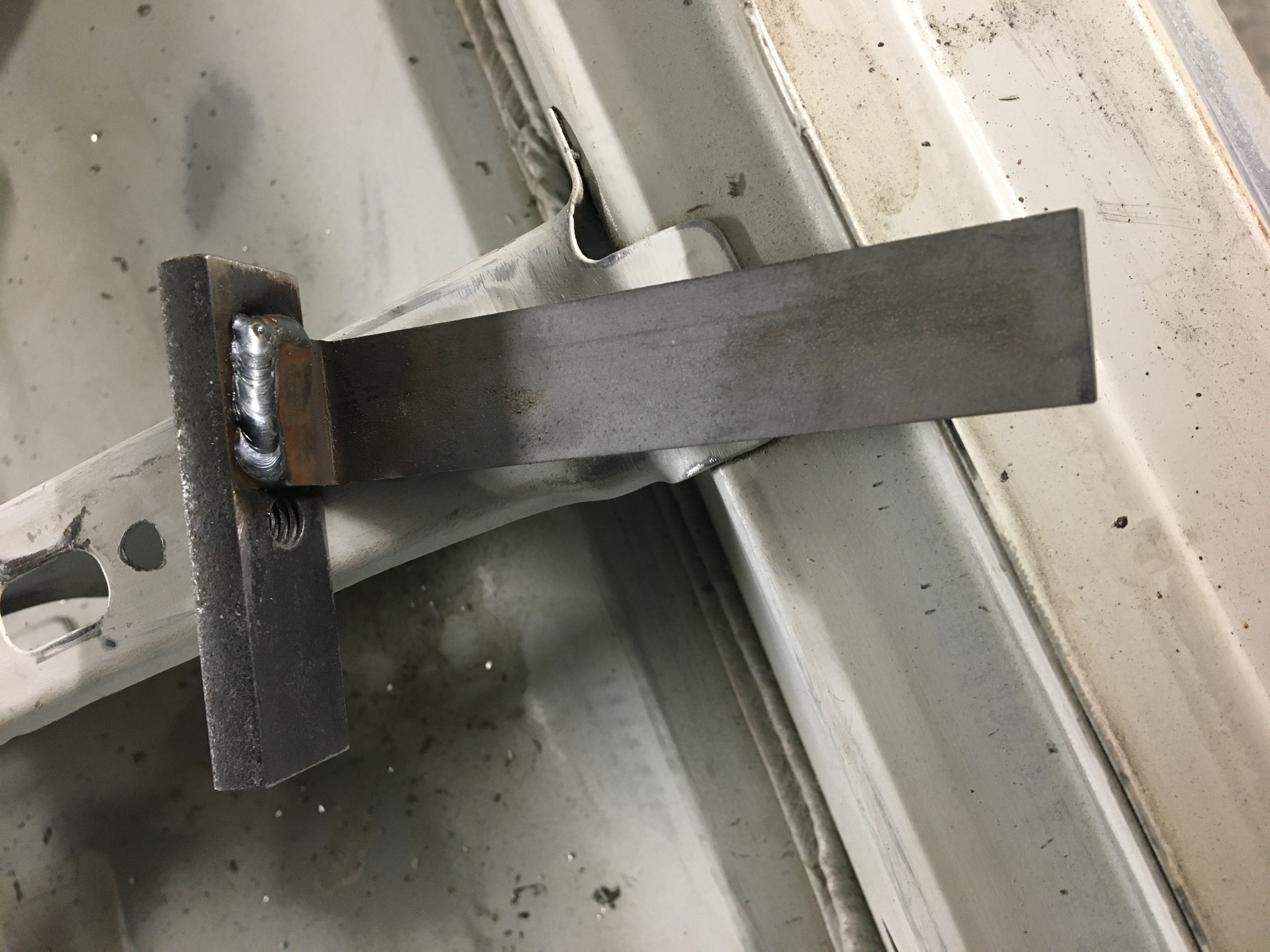

J’avais préparé trois pattes au boulot et un morceau de ferraille taraudé au 8/125 pour mettre à la place de l’insert.
Un petit trou pour souder la patte.
La patte en question
En place ça donnera ça.

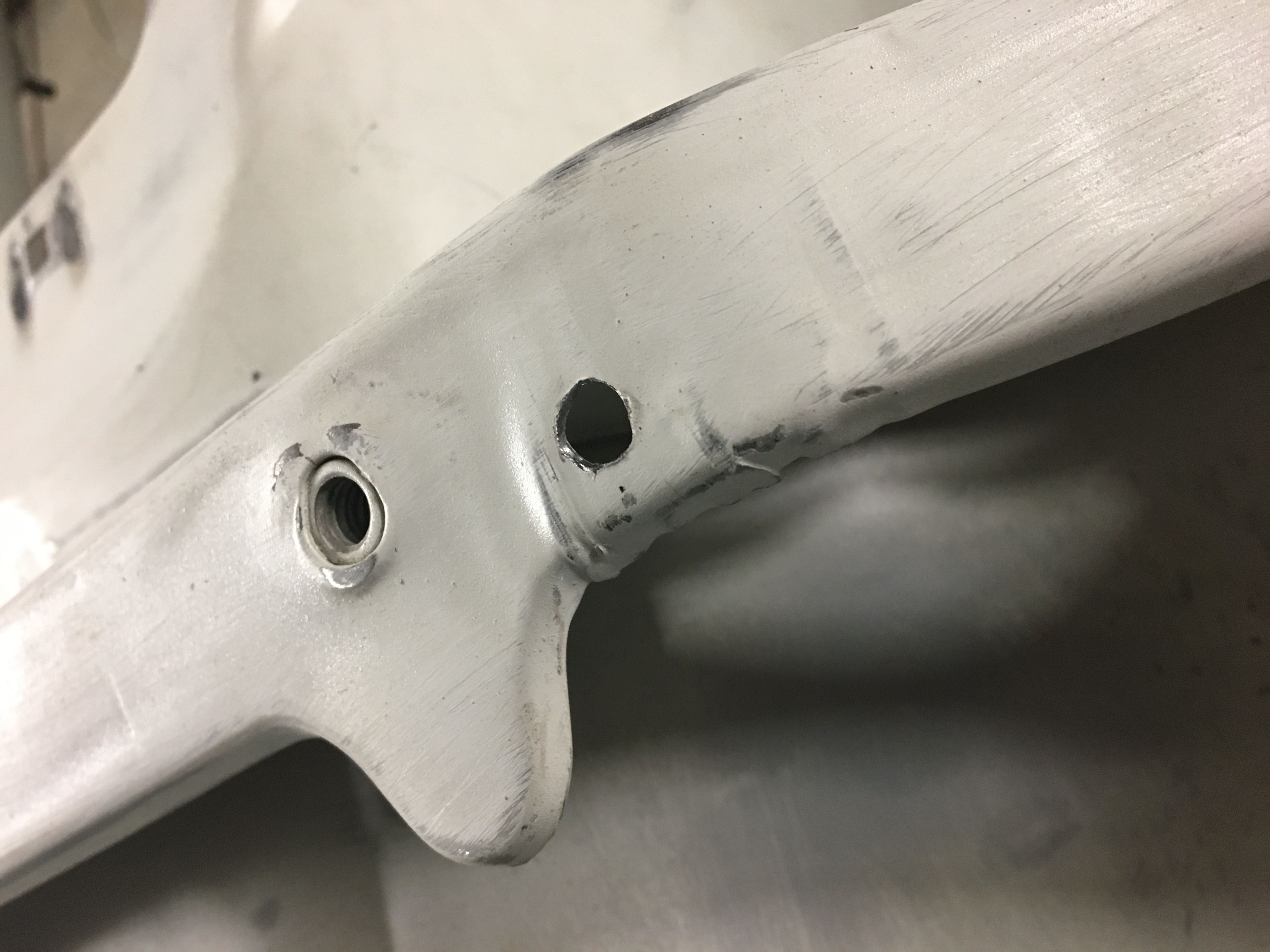

Le morceau taraudé avec la patte soudée dessous.

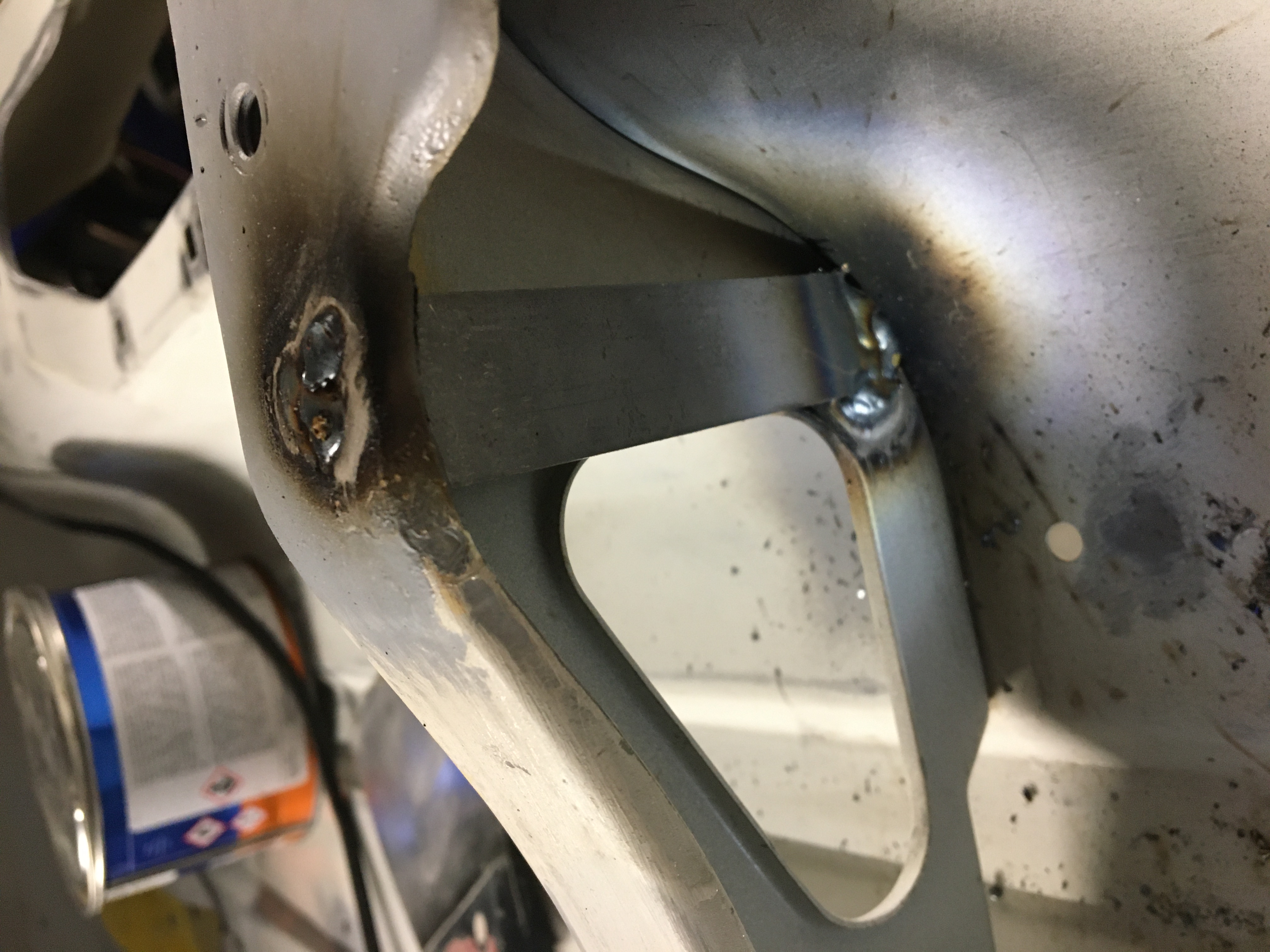

La préparation pour souder le tout. Deux petits trous de chaque côté du logement de l’insert d’origine.

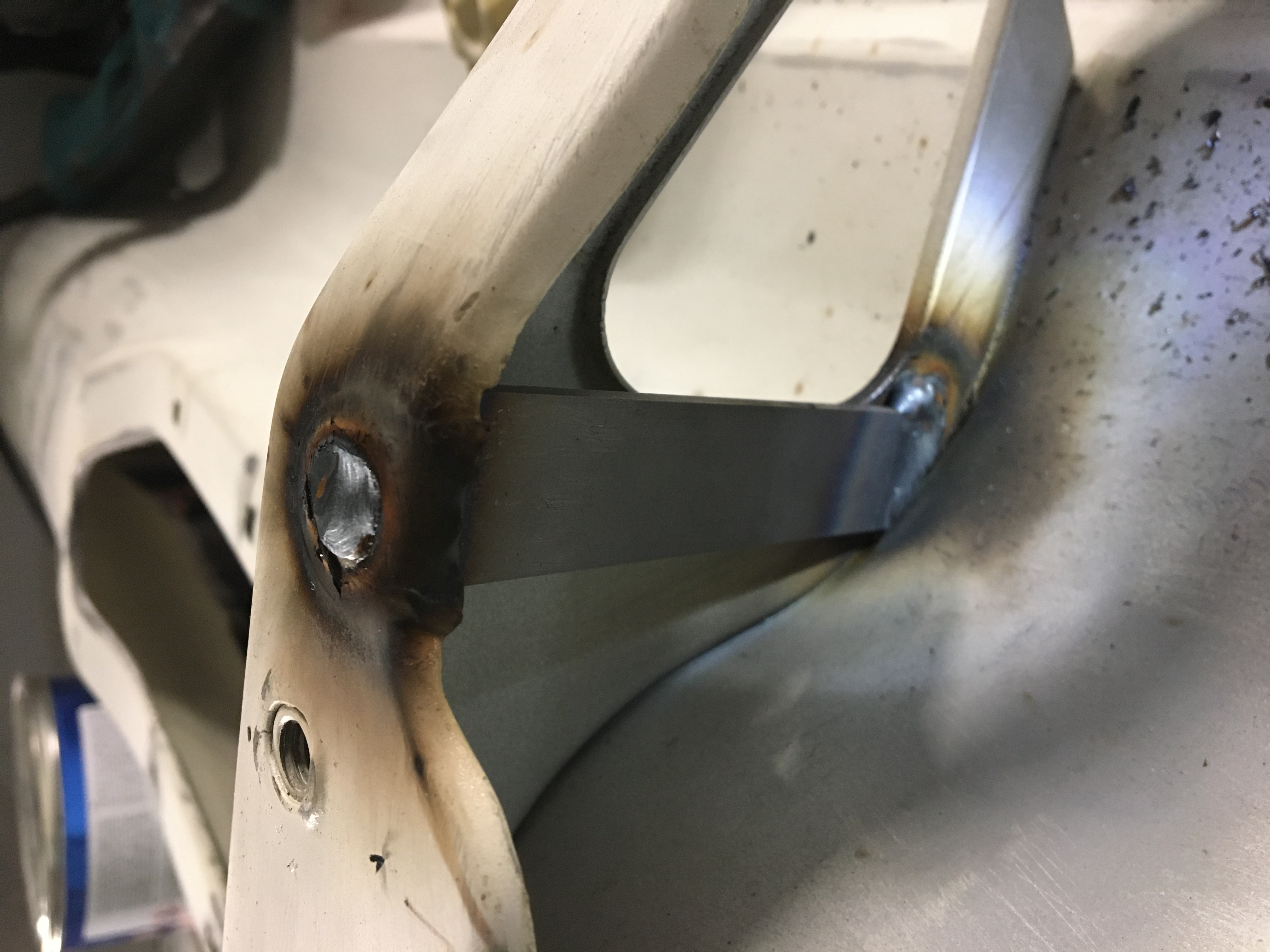

Une foi en place et le tout soudé sur la traverse.

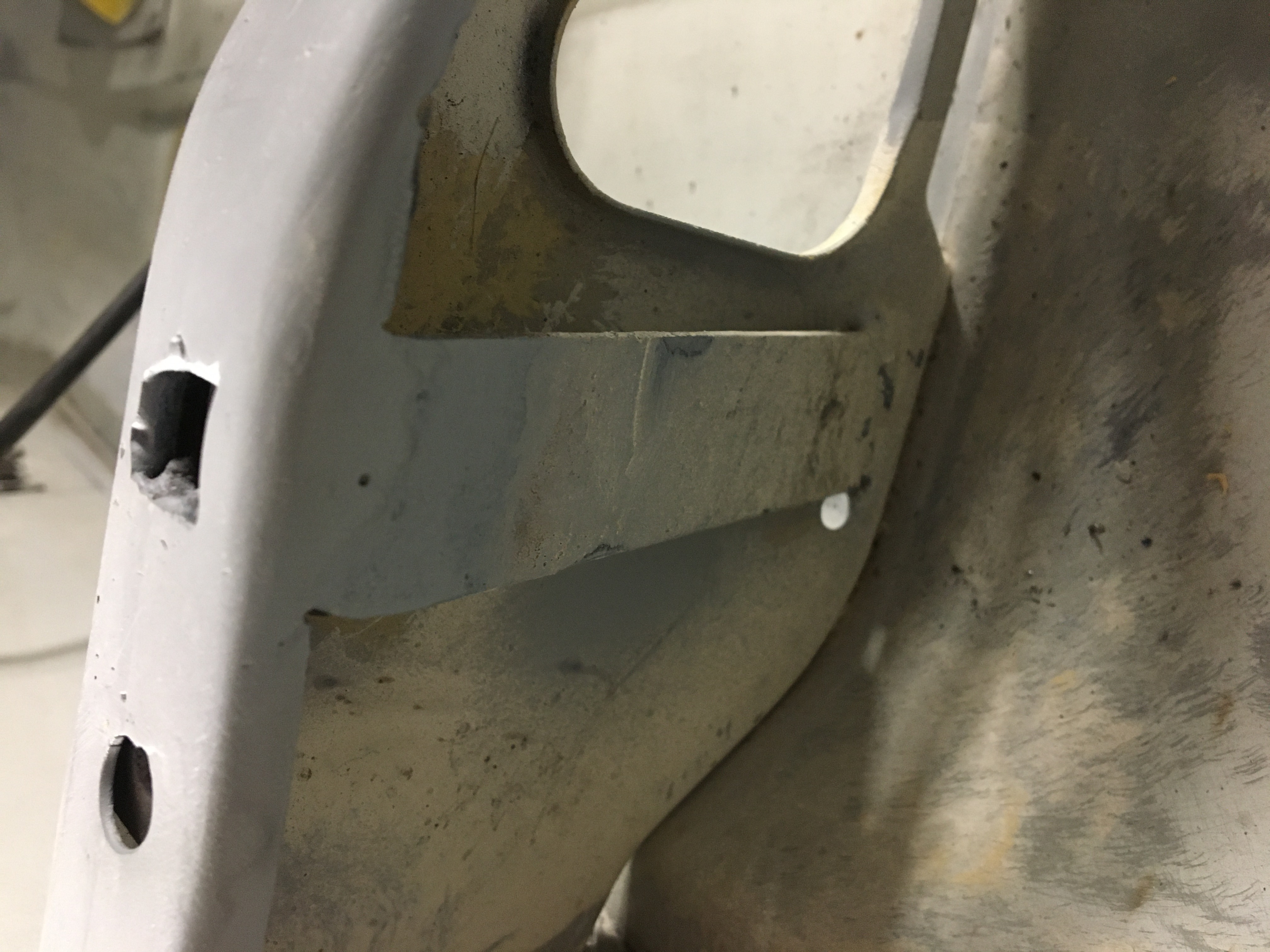

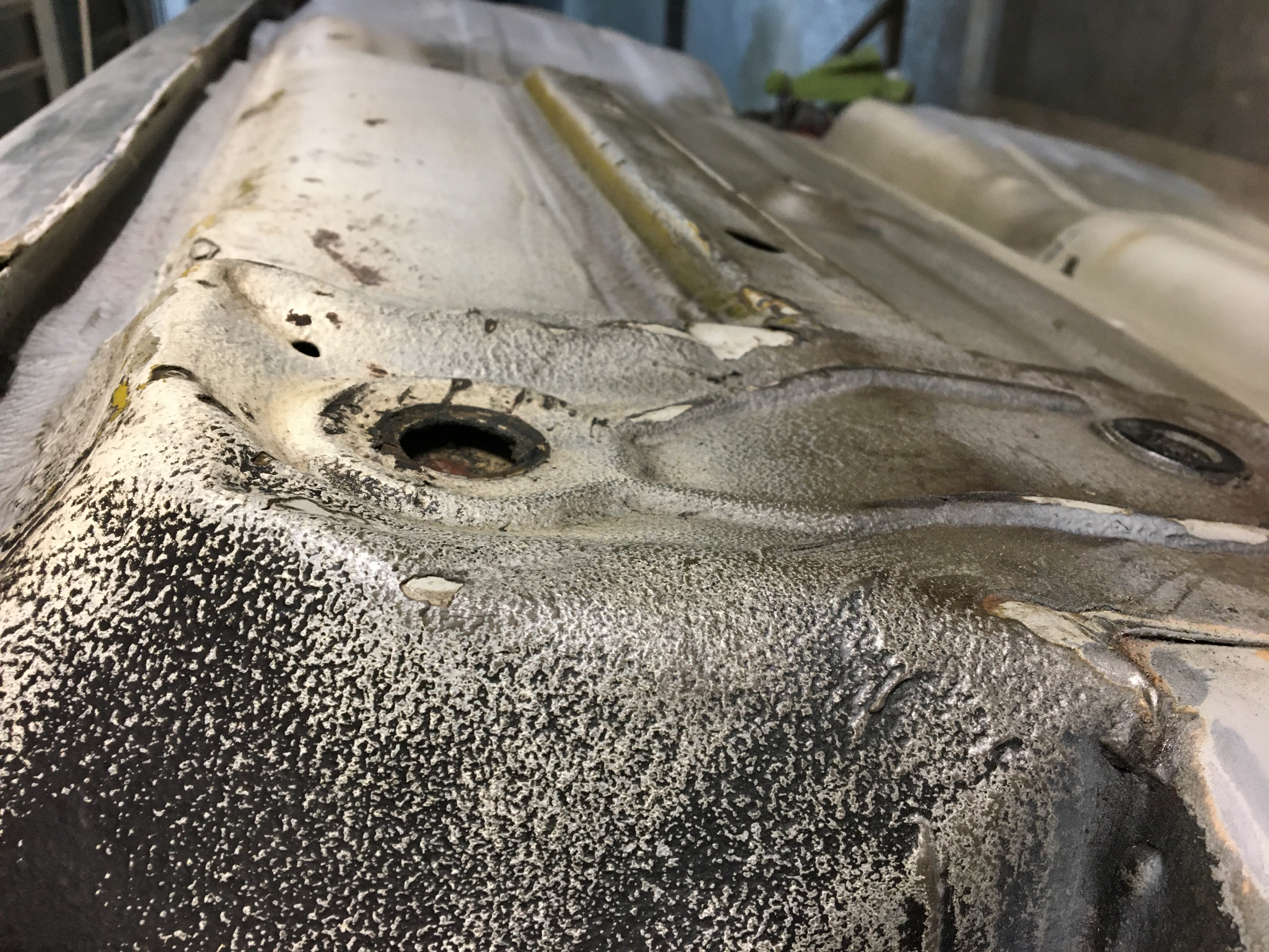

Voilà la patte qu’avait posé l’ancien proprio.
C’est pas du travail d’oie re, mais ça a fait le job.

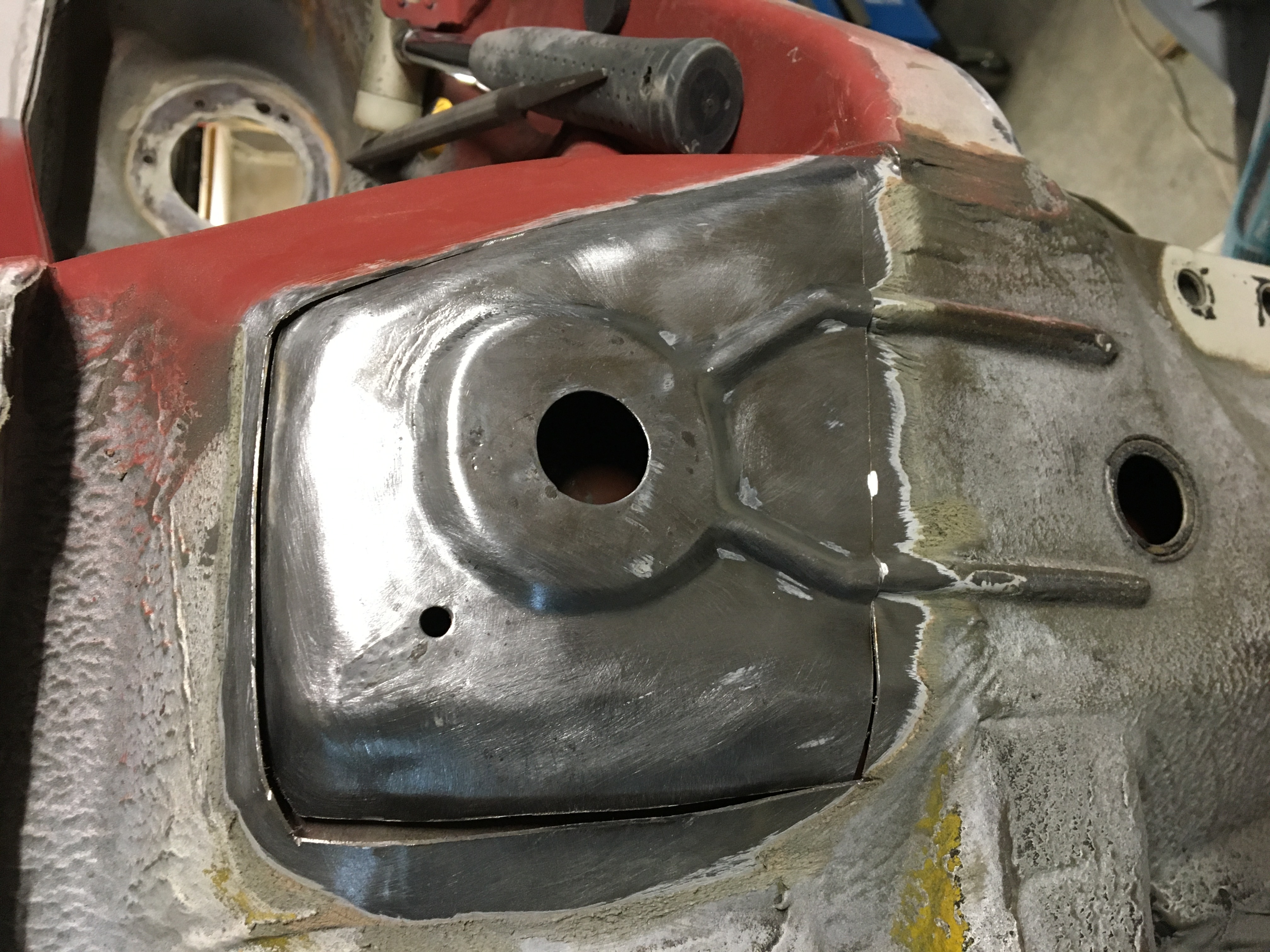

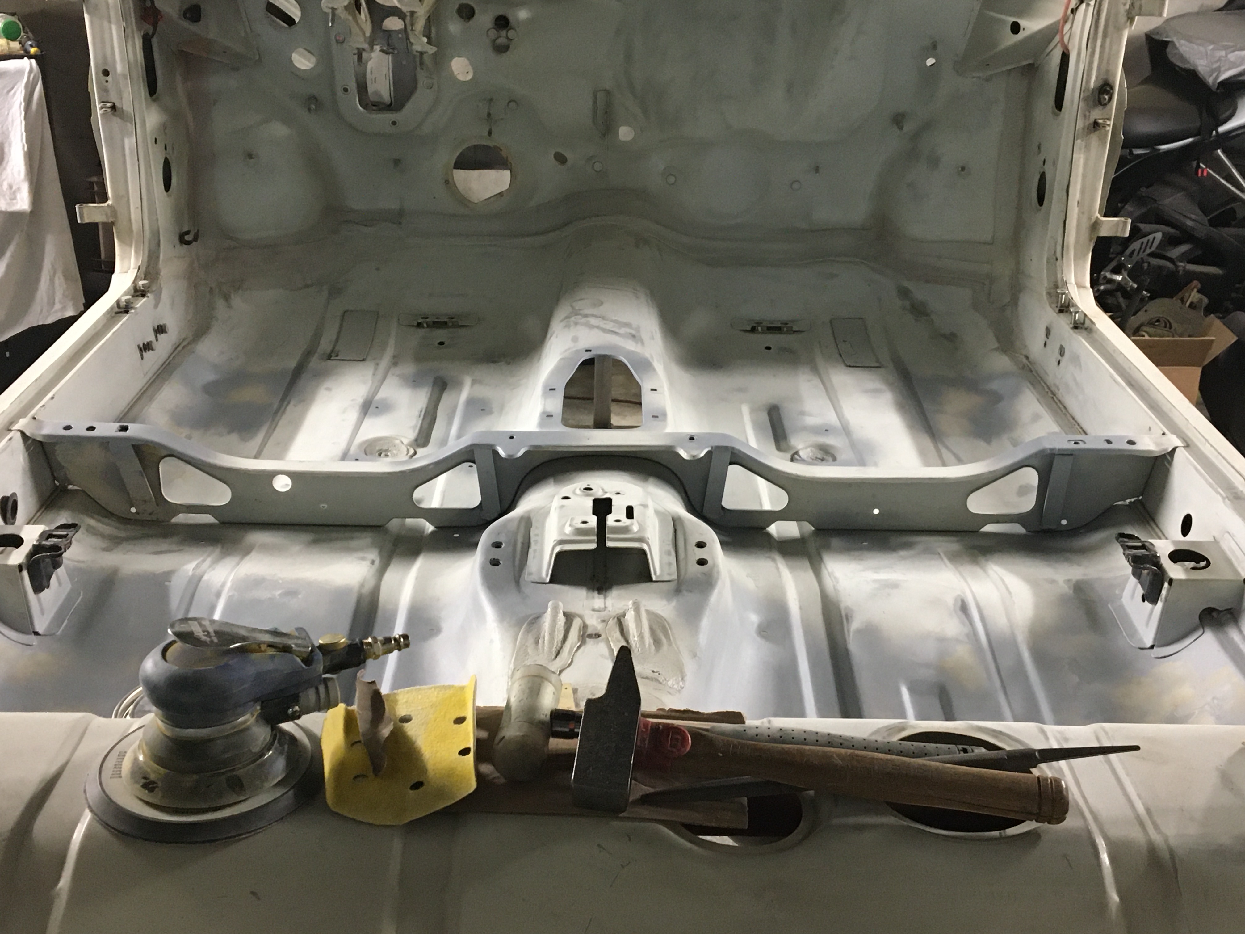

Une vue globale de la traverse avec les renforts soudés et apprêtés.
Le dessous de la banquette bien brossé.
Il a reçut un coup d’appeler depuis.

Pas mal tes renfort, une très bonne solution de renfort :ok:
Messages : 5907
vovo a écrit :Pas mal tes renfort, une très bonne solution de renfort :ok:
Oui ils sont vraiment efficaces. :ok:

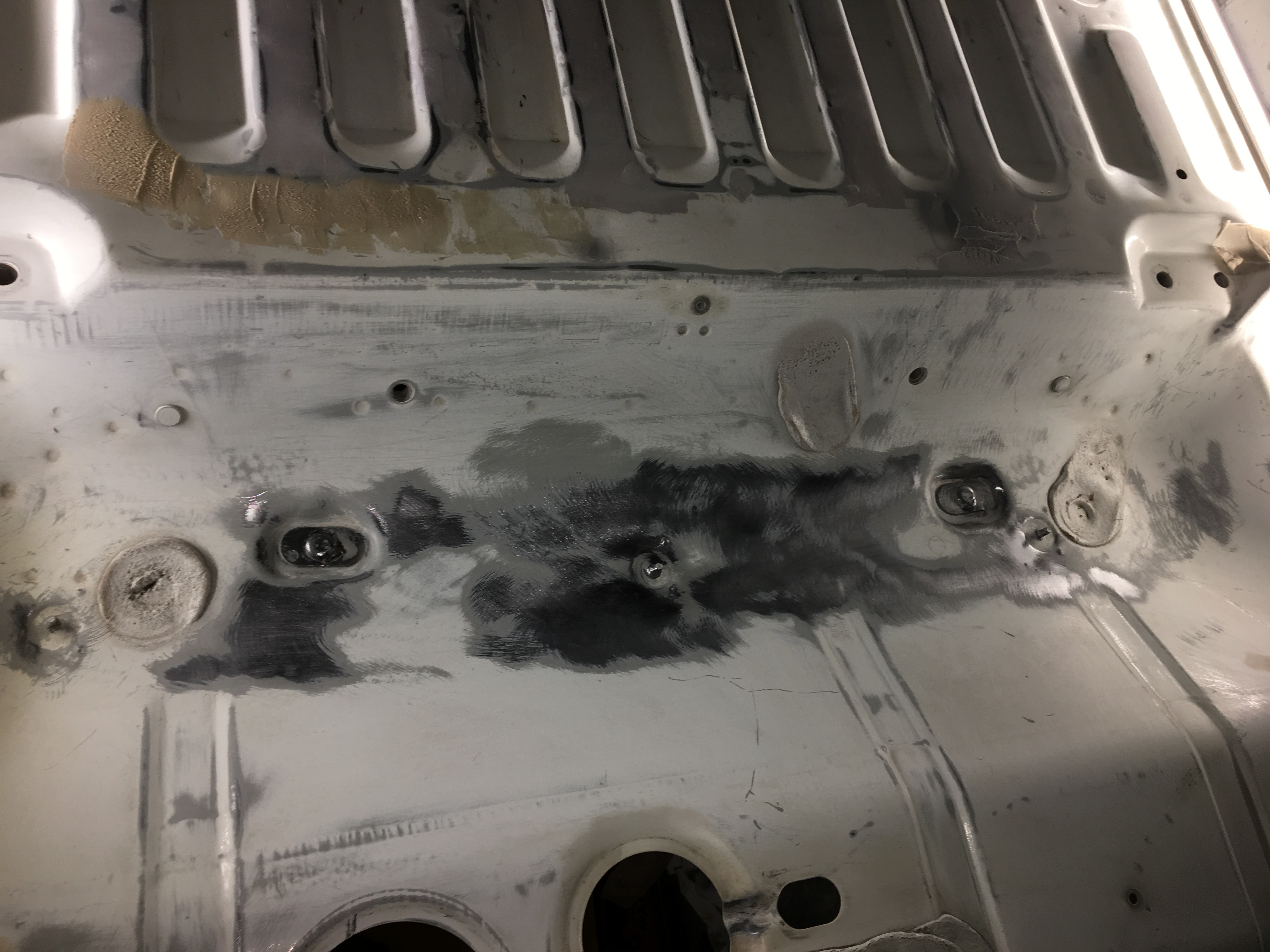

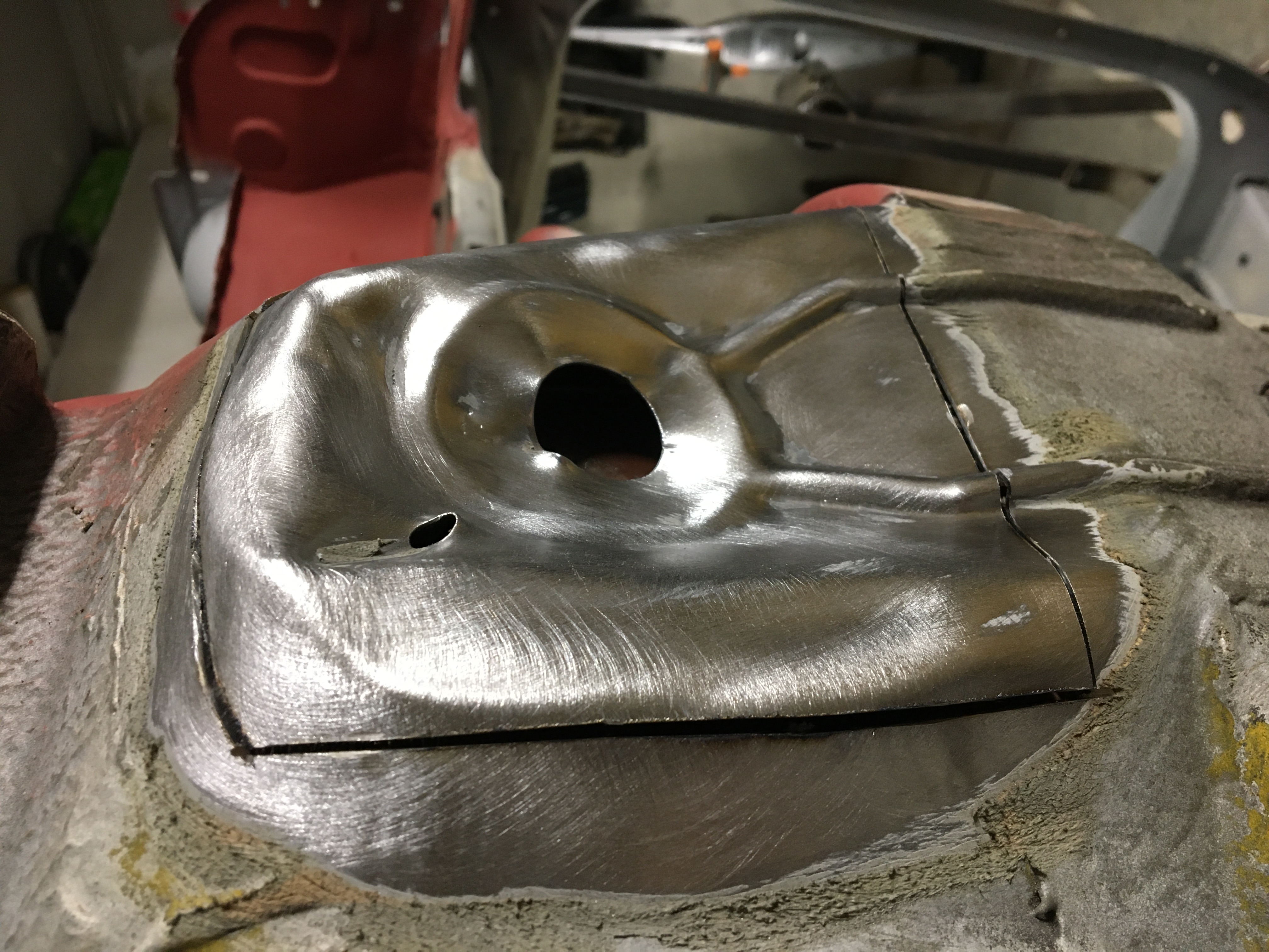

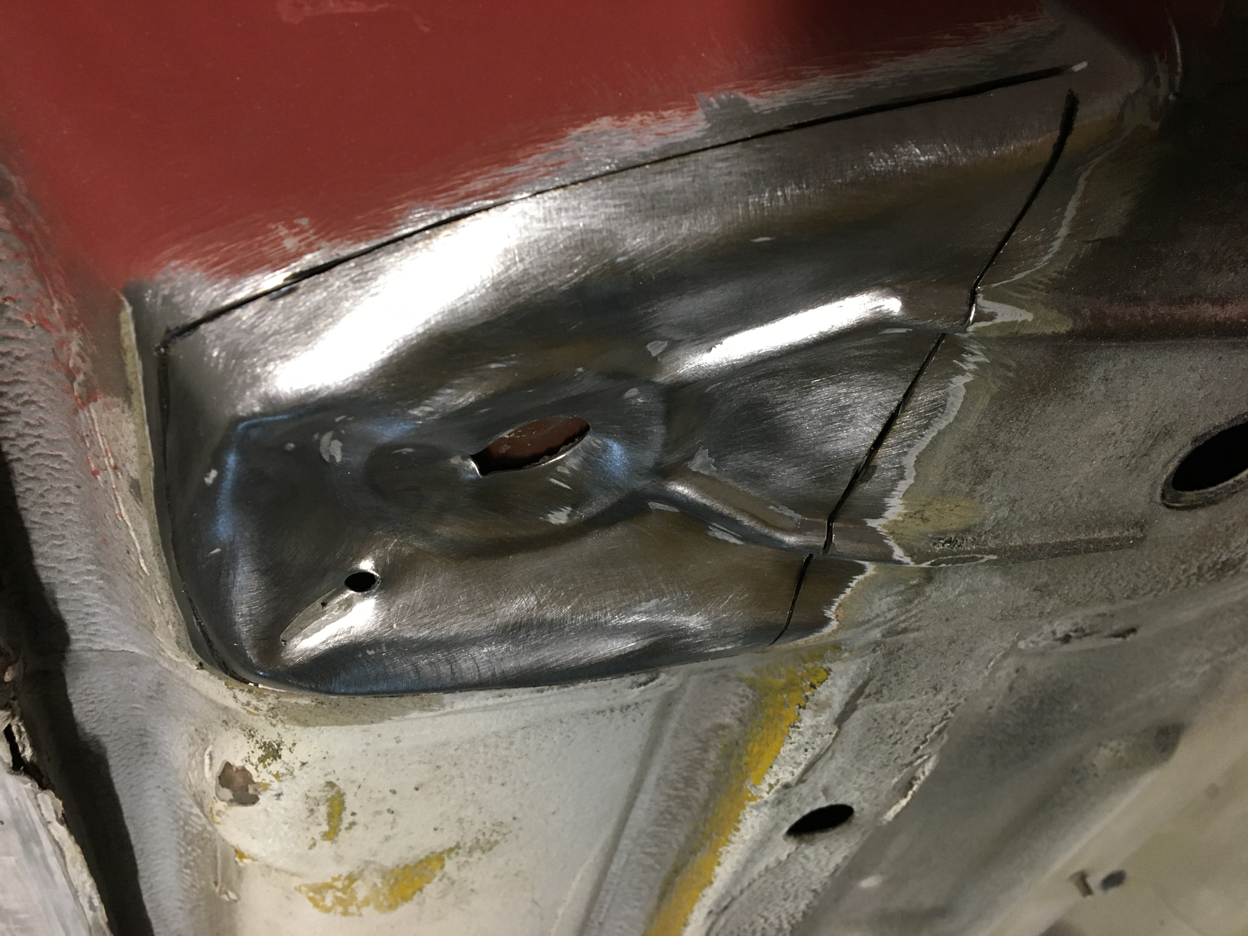

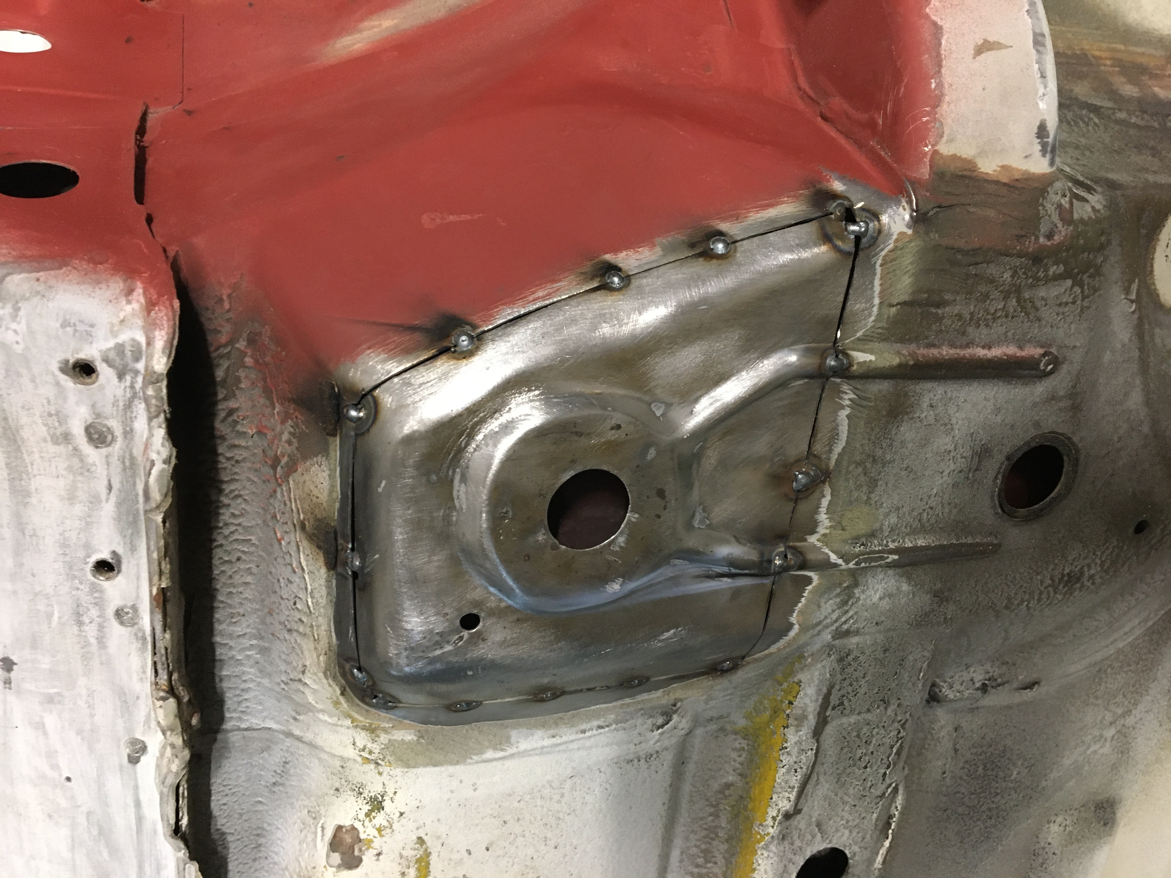

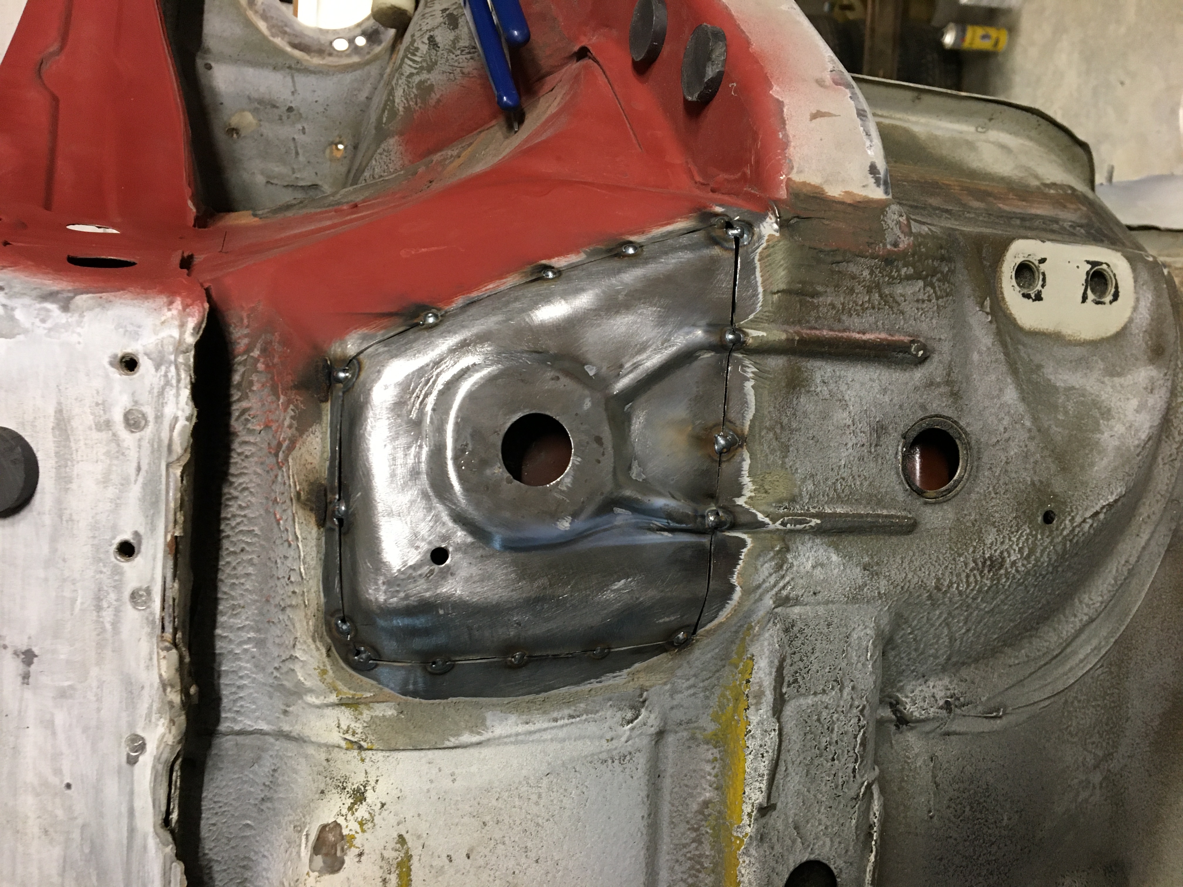

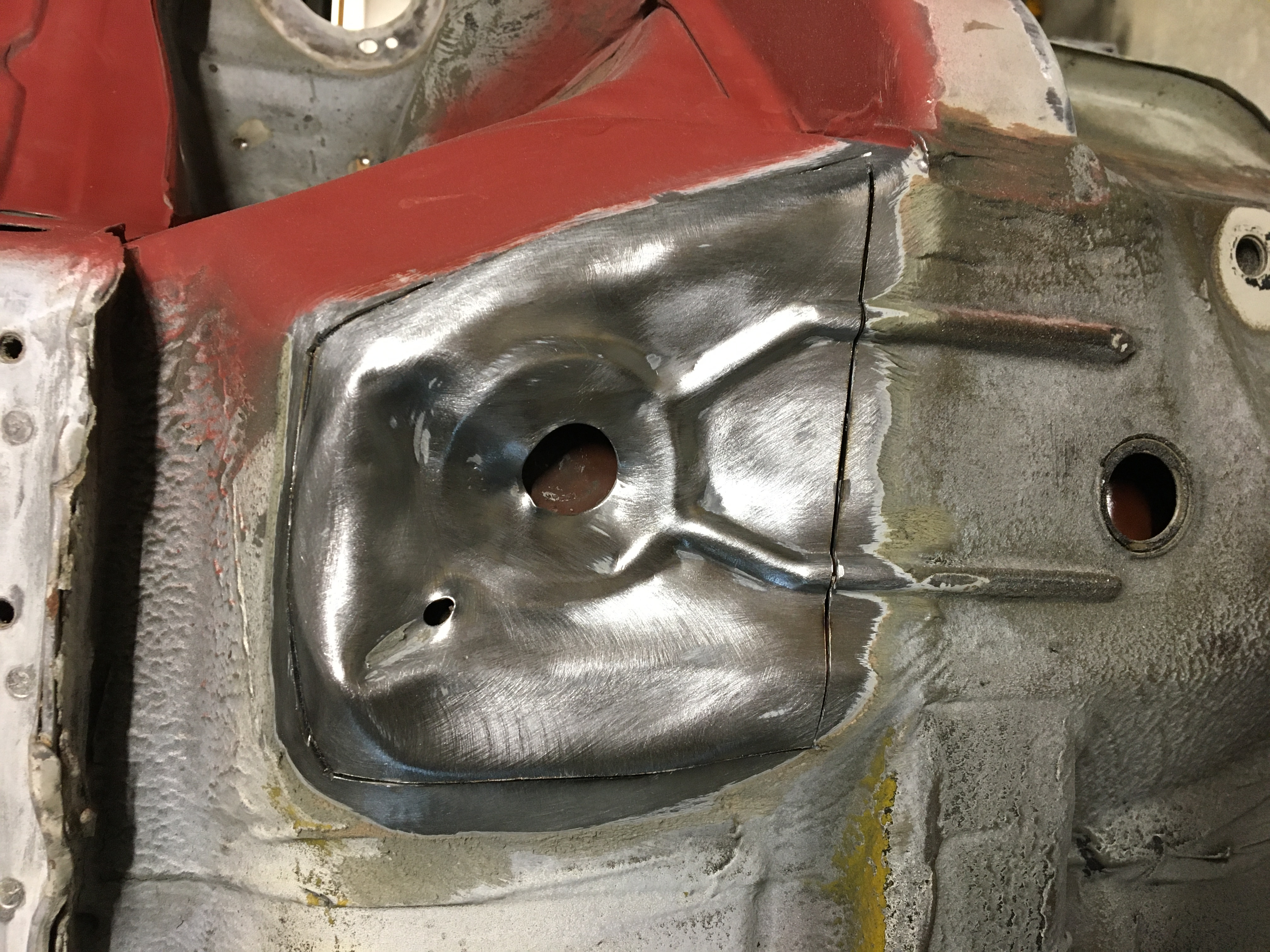

J’ai commencé aussi à voir pour mes pieds de caisse.
Ils sont bien enfoncés.
Comme j’ai pas de tire clou. Bah je coupe, je remets en forme et je ressoude. :mrgreen:
AVANT
Et une foi redressé
Pointé.
Demain on soude, on meule et on fait l’autre. :lol:

Mais la traverse est un point fragile sur la 205. Et maintenant je suis vraiment tranquille.
Pour ce qui est du boulot, je fais comme je peux.
C’est vrai que c’est une solution radicale. Mais je fais avec l’outillage dont je dispose !! :mrgreen:
