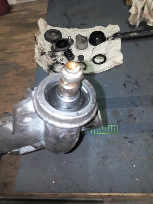

Premier démontage de crémaillère......... Jai besoin d'aide svp
Comment je peux sortir l'axe de commande ?? J'ai enlever le circlips et je pensais qu'il fallait juste tirer mais ça ne vient pas ?

Voici comment j'ai procédé pour retirer le pignon avec le roulement :
L'idée était de ne pas taper dessus afin de préserver le roulement. Le problème chez toi est que tu n'as pas de méplats mais je suis certain que tu trouveras une solution
Je te conseille de mettre quelque chose entre tes vis et la crémaillère car tu risque d'usiner l'alu quand tu visseras. Moi j'avais pris une plaque d'alu et fait une ouverture pour le passage de l'axe.
Tu peux aussi prendre une douille du diamètre extérieur de la cage à aiguille située de l'autre côté du pignon et taper dessus pour tout faire sortir. Sauf qu'avec cette méthode tu devras retrouver la position de ta cage à aiguille quand tu la remettra et tu risque très fortement d’endommager ton roulement et ta cage à aiguille.

Finalement pour retirer l'axe avec son roulement, j'ai remonté la pièce qui vient dessus et j'ai utilisé un arrache rotule. J'ai oublié de faire une photo lors de ce démontage
