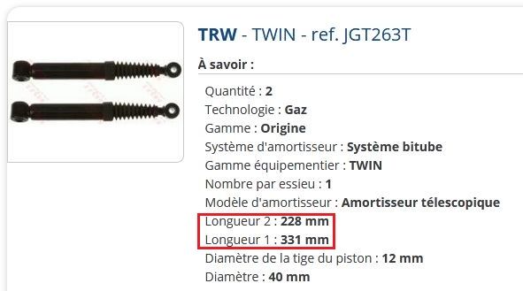

Perso je préfère que l'arrière soit plus souple que l'avant pour éviter les surprises donc je vais éviter les débattements courts style SR
Selon les marques la course et longueur max n'est pas la même, j'ai mis mes vieux Monroe Reflex qui font 32.5cm soit 0.5cm de plus, c'est déjà mieux mais pas encore ça, les TRW Twin sont ceux qui auraient la plus grande amplitude, à voir.
Merci
