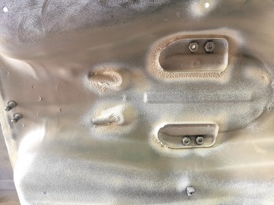

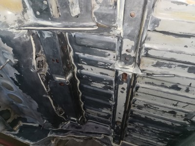

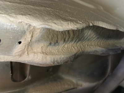

rud a écrit : ↑21 déc. 2020, 20:51IMG_20201221_203907560.jpg
Voilà je pense que j'en ai assez pour avancer!!!
Ah oui j'oubliais merci a Marcopts,pour les conseils donnés pour l'achat des produits pour reconditionner le plancher,
Et aussi merci à Vovo pour le prêt de son pistolet...
Merci les gars !!
A bientôt pour de nouvelles aventures
Yes, c'est exactement le même pistolet que j'ai utilisé, tu vas voir très sensible les réglages
Pense à bien phosphter la tôle, ensuite apprêt et rejointer les jonction de tôle.
Et débouche les évacuations des bas de caisse.

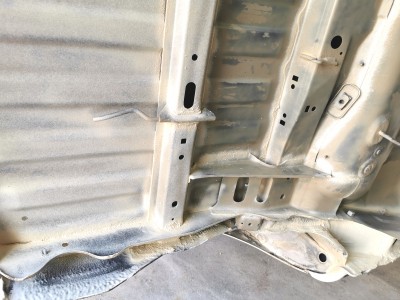

Et voilà le rendus que tu devrais optenir avec ce pistolet et produits .

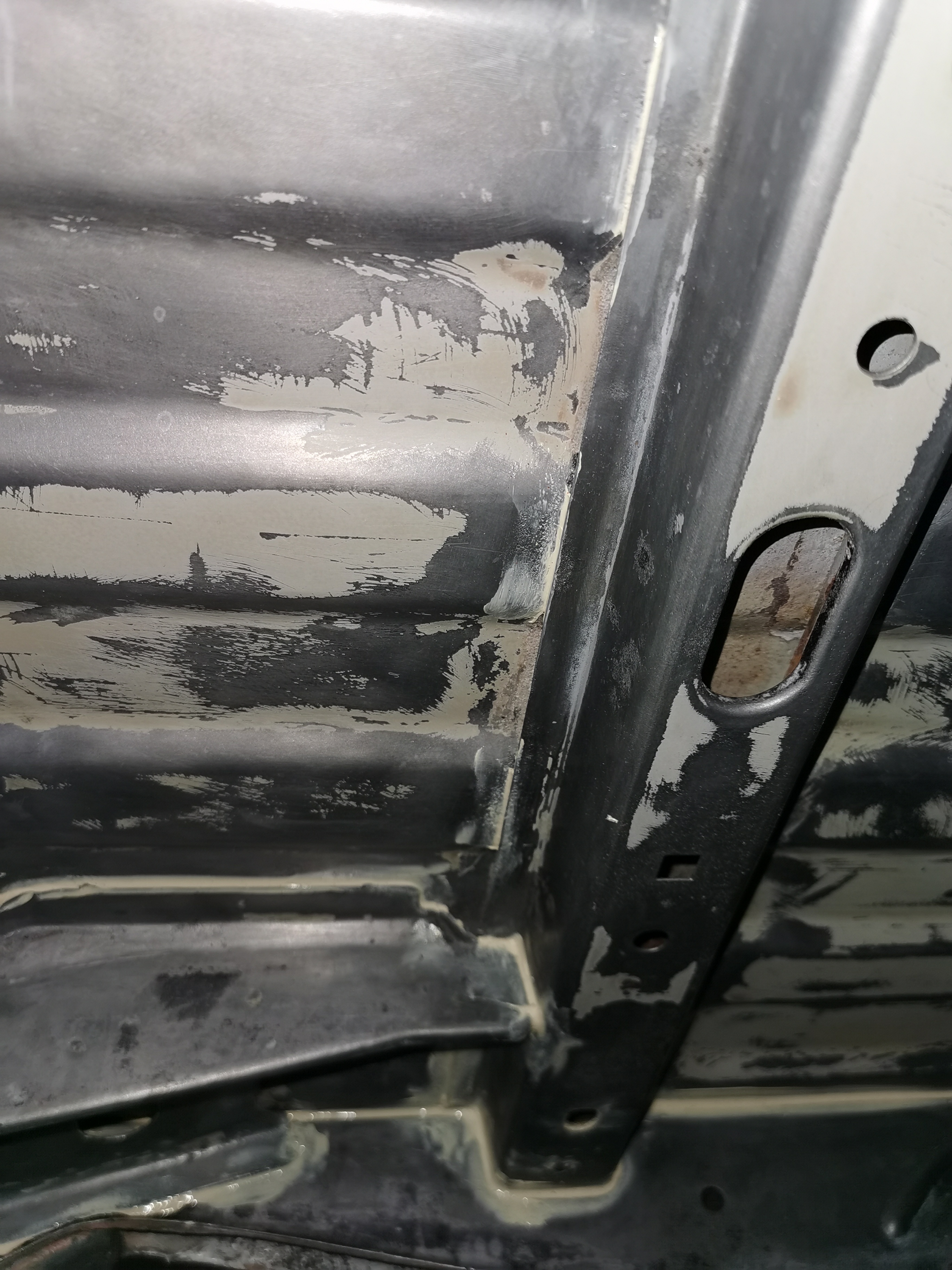

du boulot en perspective Rudy, surtout prend ton temps et protege toute les toles mises a nue. a bientot

on voit la fin niveau carrosserie sur la samba. Elle attend sa peinture, interieur, exterieur et compartiment moteur. Le dessous a été entierement traité il est fini.rud a écrit : ↑24 déc. 2020, 05:48Prendre mon temps,oui,mais pas trop longtemps !Foksaronfle a écrit : ↑23 déc. 2020, 09:38du boulot en perspective Rudy, surtout prend ton temps et protege toute les toles mises a nue. a bientot
Et la Samba ?
Bon courage pour la suite
