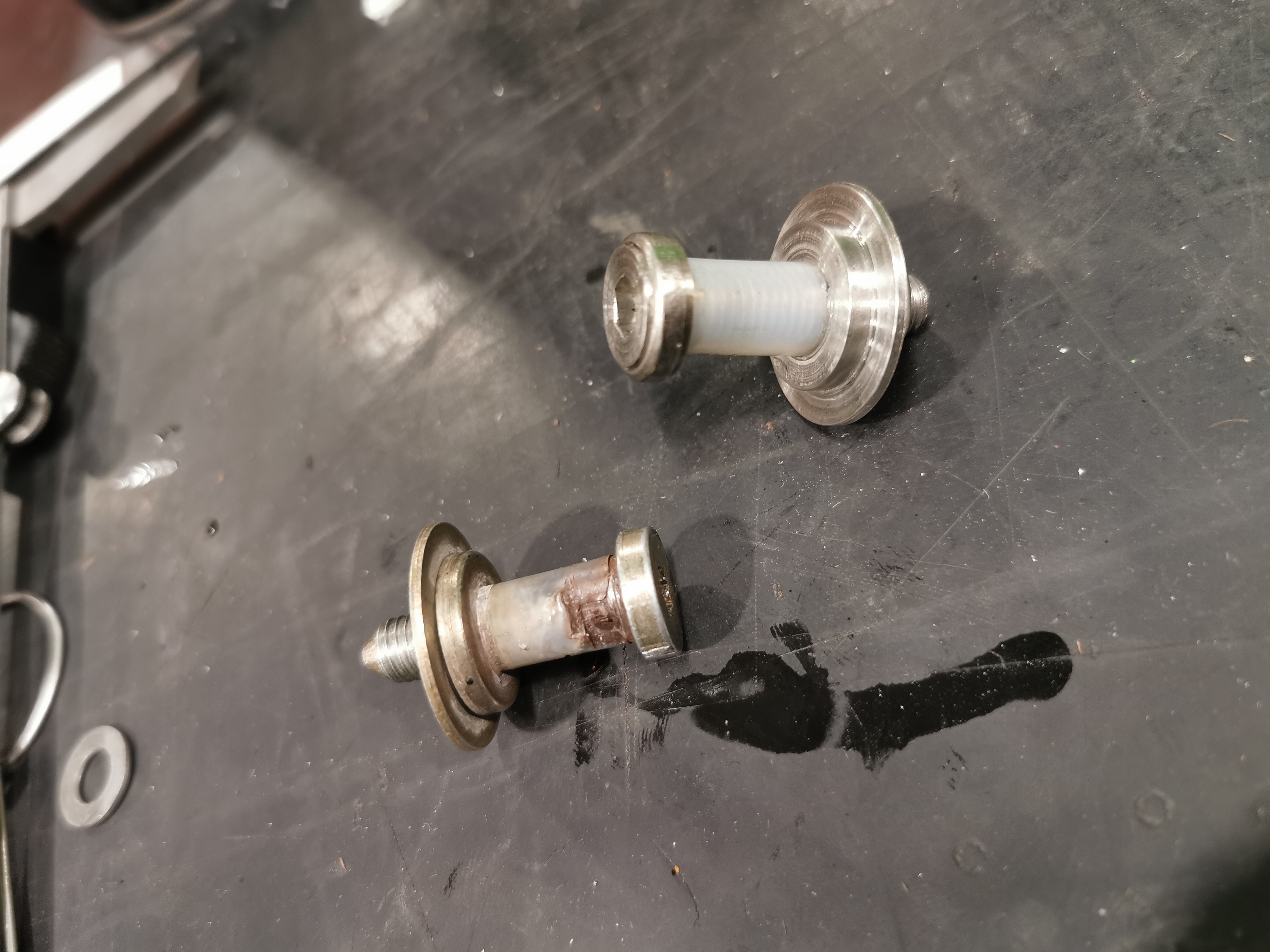

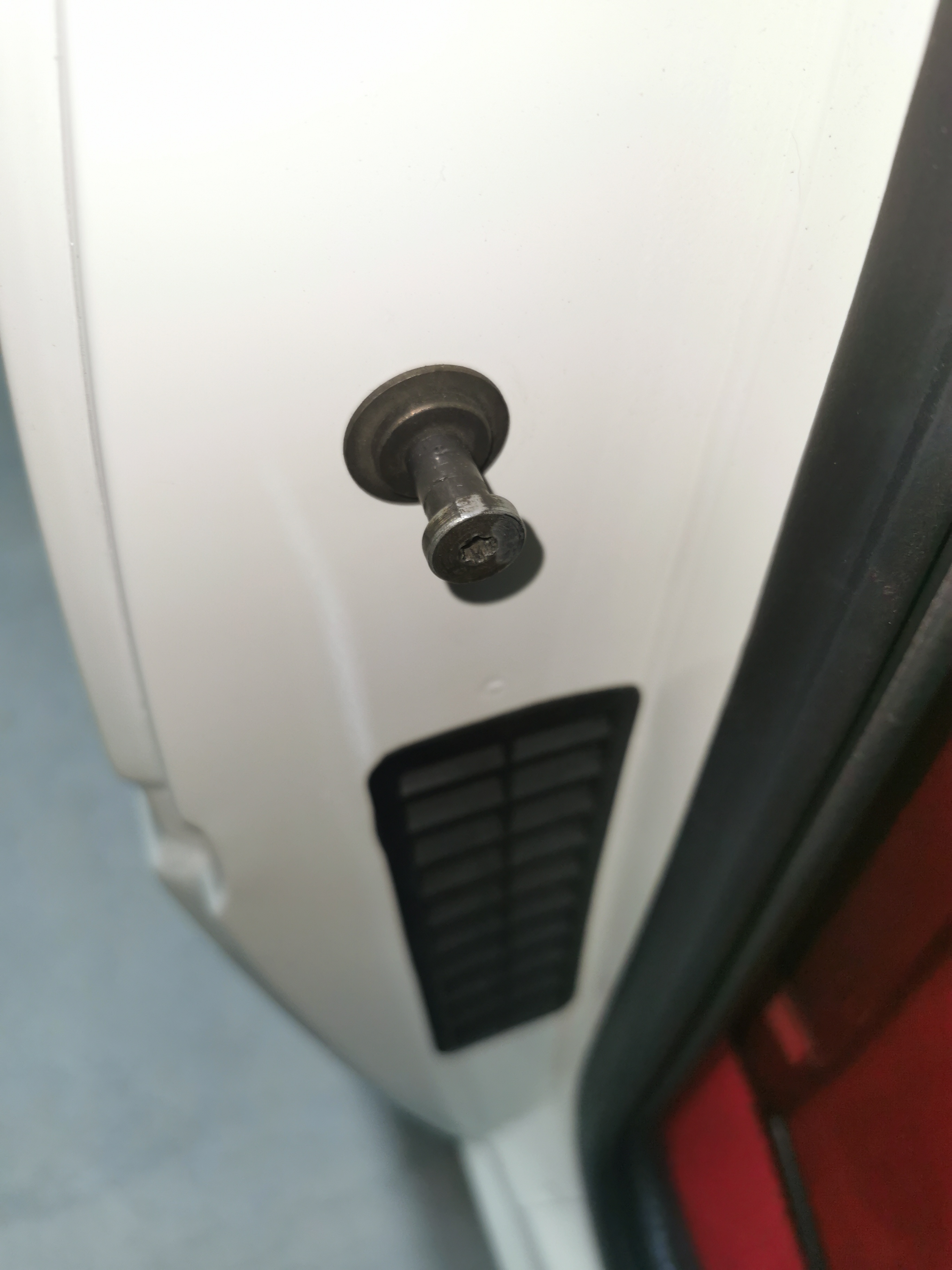

Salut à tous petite refabrication du jour...... J'en avais marre du jeu aux portes et bien sûr pièce NFP, donc je me suis débrouiller.
Je me suis fait un jeu de gâche en inox avec la partie centrale qui peut ce changer en cas d'usure <oo>.

Sympa l'arrêt de porte !! :ok:
C'est un morceau de téflon au centre ?

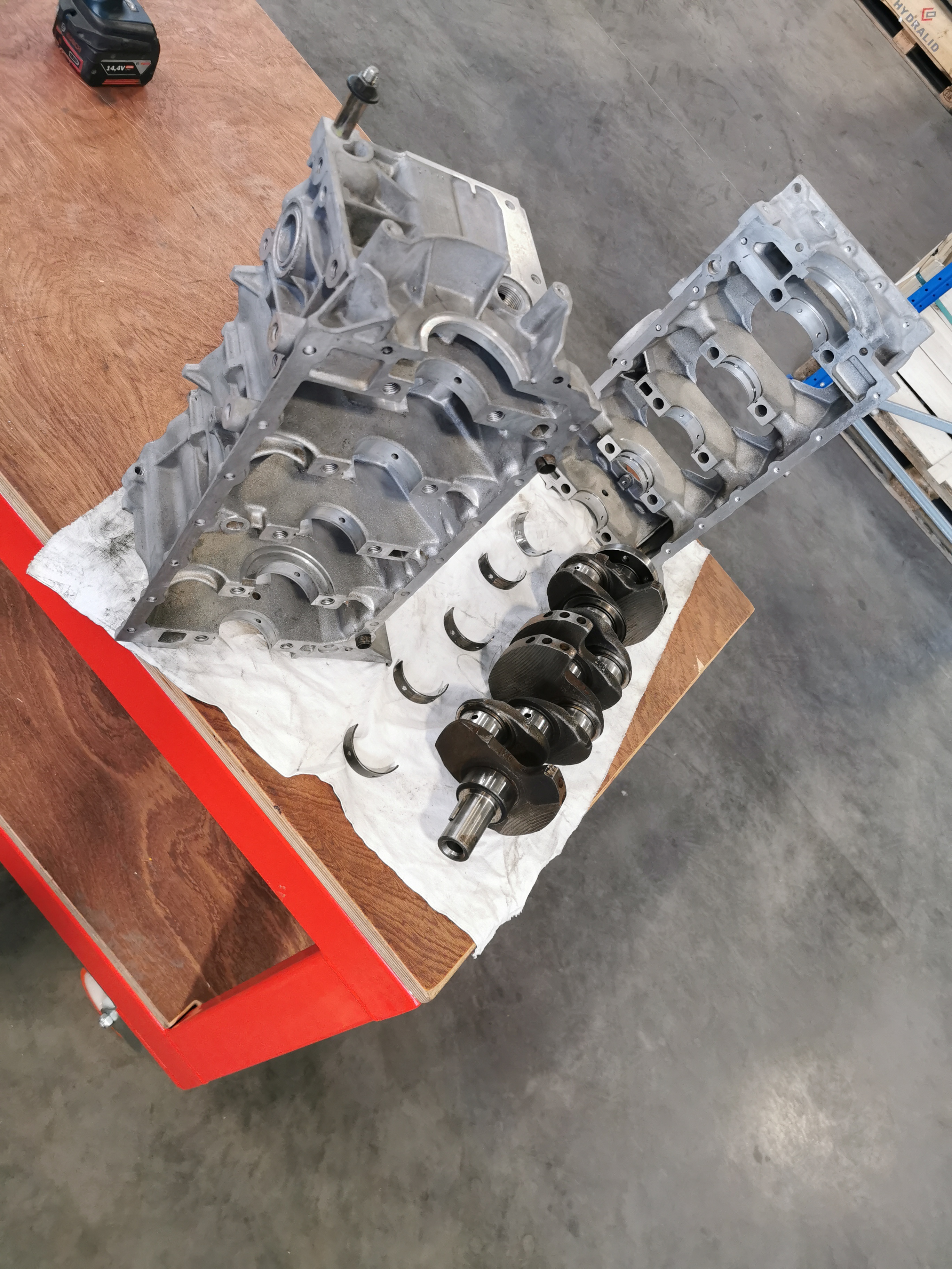

Ca continues..... Petit à petit.....

Re: notre nouvelle rallye ENFIN A LA MAISON
Tu refais un moteur neuf ?
Dans une configuration d'origine ?? :unsure:

bob_063 a écrit : 08 janv. 2021, 17:31 Tu refais un moteur neuf ?
Oui configue origine avec un AAC ex JL13 (PETIT GRA) il pourra confirmer peut être ?
Coupelles titane, équilibrage du vilbrequin chez DUQUENNE,... Voila ce que je vais faire.
