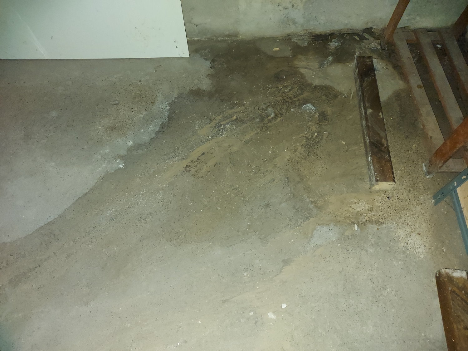

Bon, suite aux intempéries des semaines passées, je pense qu'il y a eu un peu de flotte à un moment dans le box, pas cool, mais rien de fou, juste de l'écoulement (y'a même pas de trace sur les pneus
). J'y ai fait cette photo:
Le volant est moite, ça craint un peu. Je vais la sortir Mercredi si le temps est plaisant.

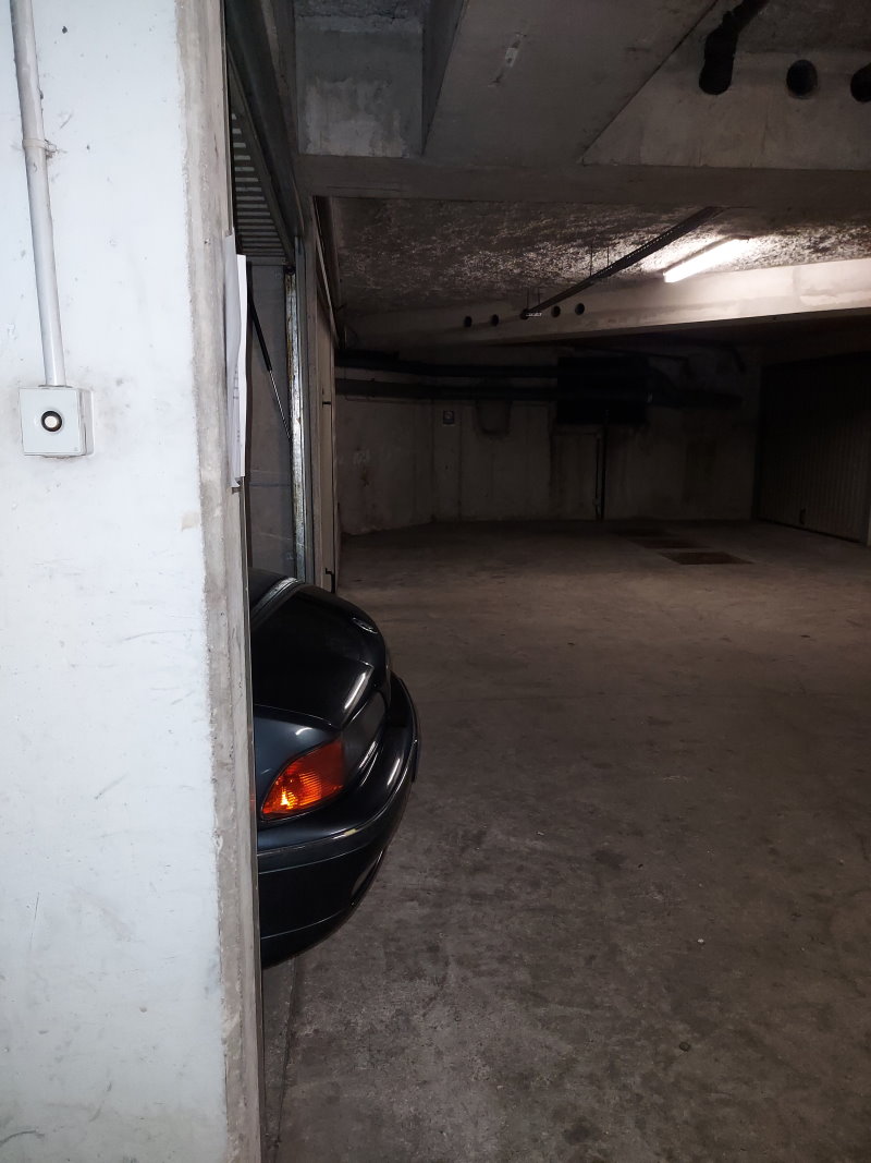

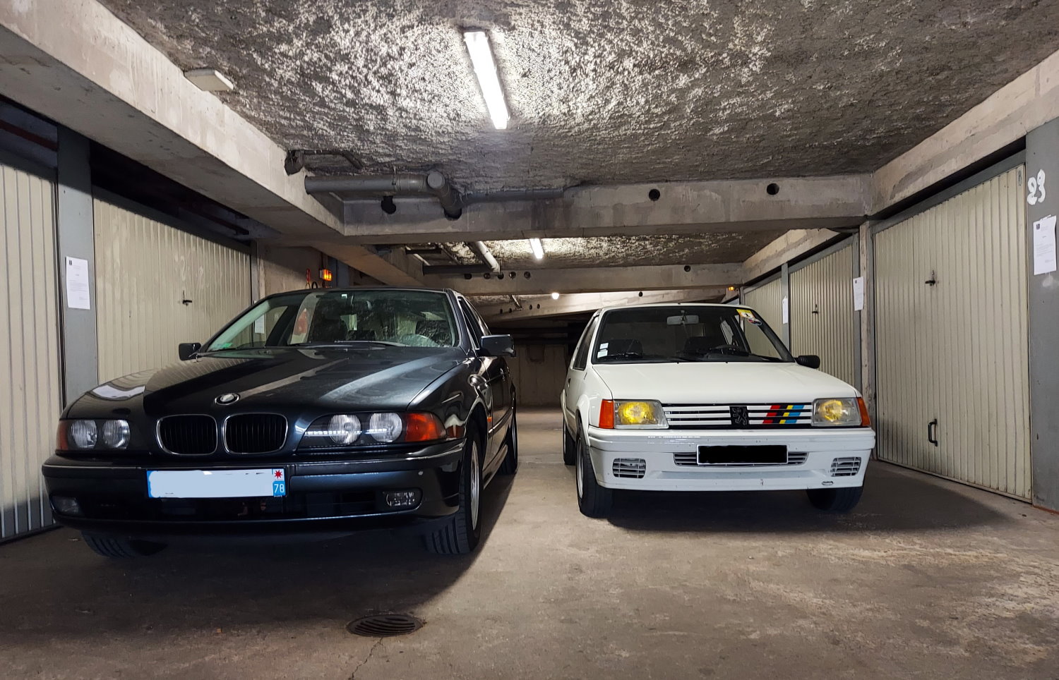

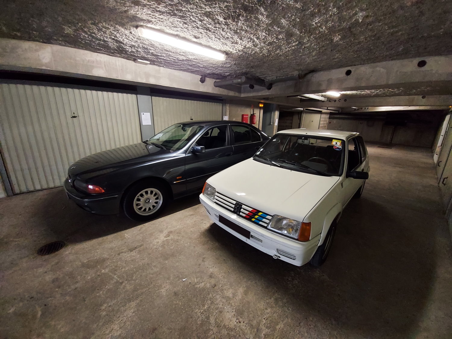

Ma crainte qui complique la logistique, le Panzer ne rentre pas dans le box
, je m'en doutais mais bon

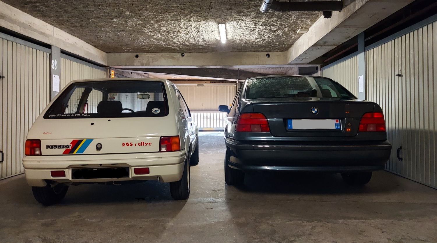

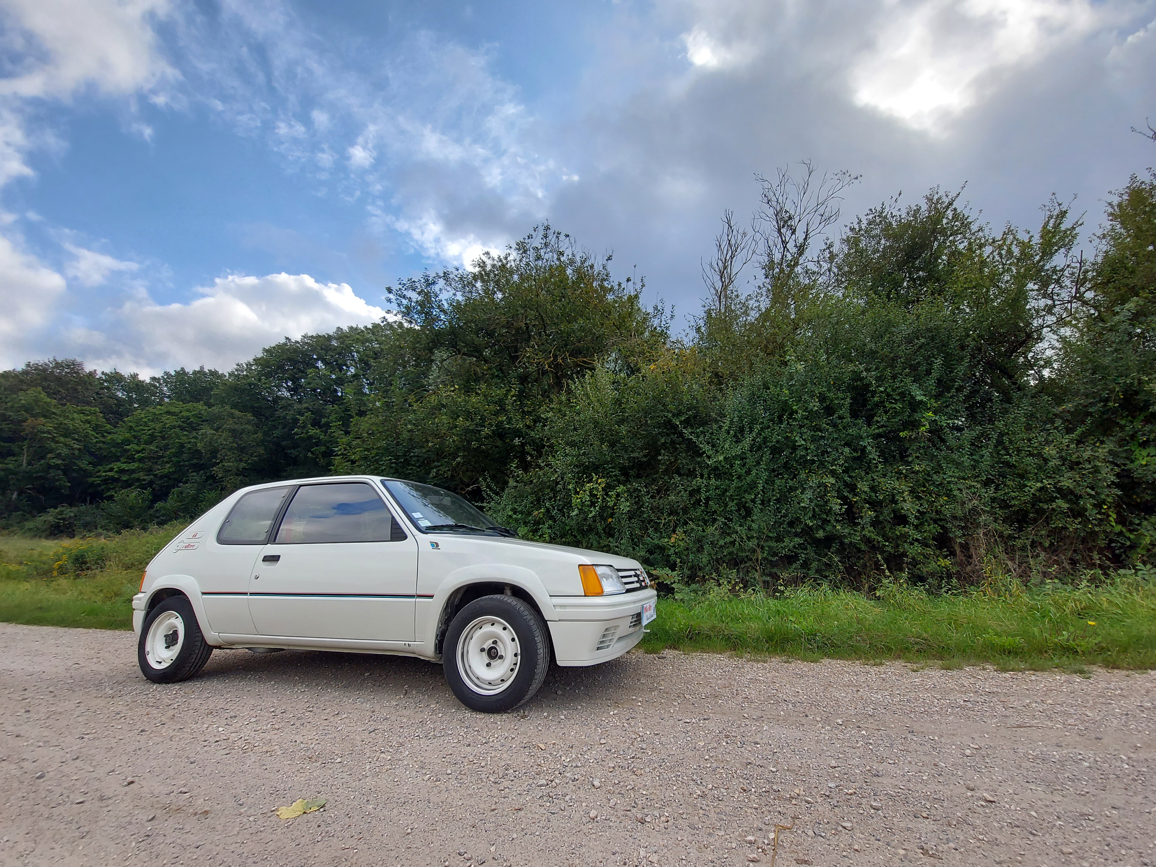

Je n'ai pas résisté à faire quelques photos quand même. Je suis dans le trip Youngtimer à 200%
. En vrai, les voitures post 2002 sont quand même pas terrible hein ? sorti de quelques trucs sympa

Beau package.... Un attelage et un plateau sur la. Bm et tu est refait
