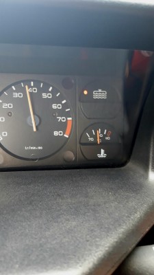

Hello,
lors de mes 2 dernières balades, j'ai mon témoin niveau d'eau qui s'est allumé par intermittence.
Il n'a pas du resté allumé plus de 30s et s'est allumé éteint 1 fois il y a 8j et 3-4 fois ce samedi.
Bien entendu, je vérifie mes niveaux et pas d'alerte de baisse de liquide dans le vase d'expansion.
Du coup, je pense pour un début de défaillance du capteur sur radiateur.
Avec ce symptôme, vous confirmez ?
Je recherche un capteur de rechange mais je n'arrive pas à trouver.
Avec la ref Service Box 1306 24, je ne trouve pas de pièce correspondante.
Vous auriez un lien à me communiquer ?
