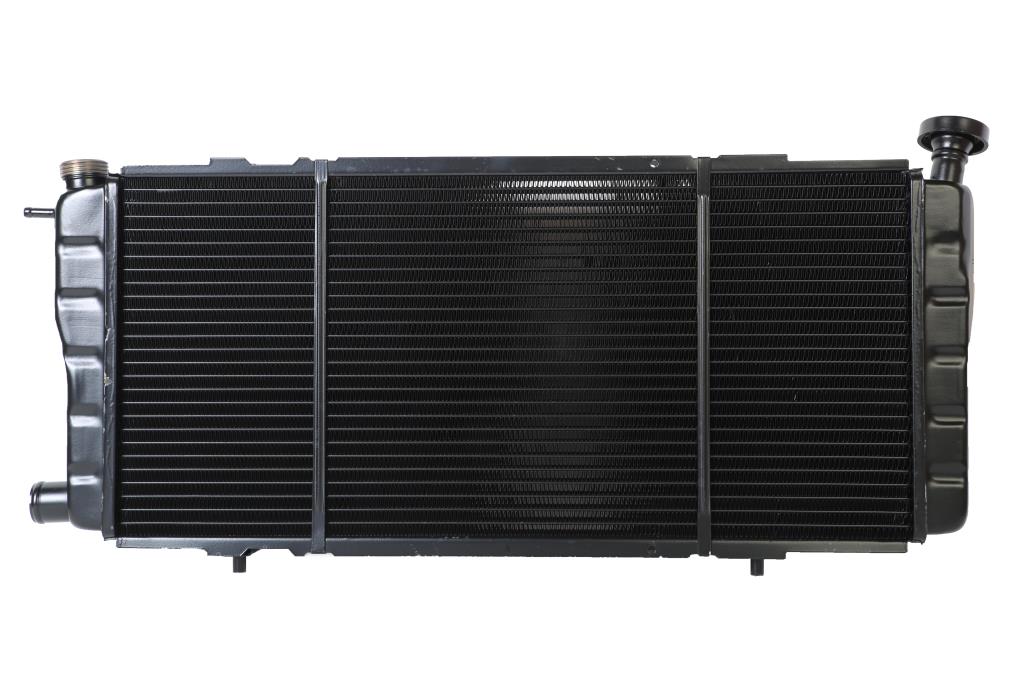

Le piquage du vase n'est pas au bon endroit non plus! :blink:
Messages : 5285
Has thanked : 647 times
Been thanked : 659 times
Tout mes radiateurs ont eu le piquage à cet endroit :unsure:

olivF2000 a écrit : 25 oct. 2021, 18:36 Tout mes radiateurs ont eu le piquage à cet endroit :unsure:
Le valeo que j’ai est identique. Cuivre et piquage latéral au lieu du piquage arrière.

Mais c'est pas gênant en fait,ça passe juste :ok:
Messages : 5913
Has thanked : 736 times
Been thanked : 1040 times
olivF2000 a écrit : 25 oct. 2021, 19:01 Mais c'est pas gênant en fait,ça passe juste :ok:
Il faut agrandir la lumière de passage du réglage de phare pour faire passer la durite tout droit. Sinon impossible de la passer !!!
J'ai de la chance alors! :wacko:

Teelck a écrit : 25 oct. 2021, 19:15
Ba moi ça passe sans découpe :mrgreen:

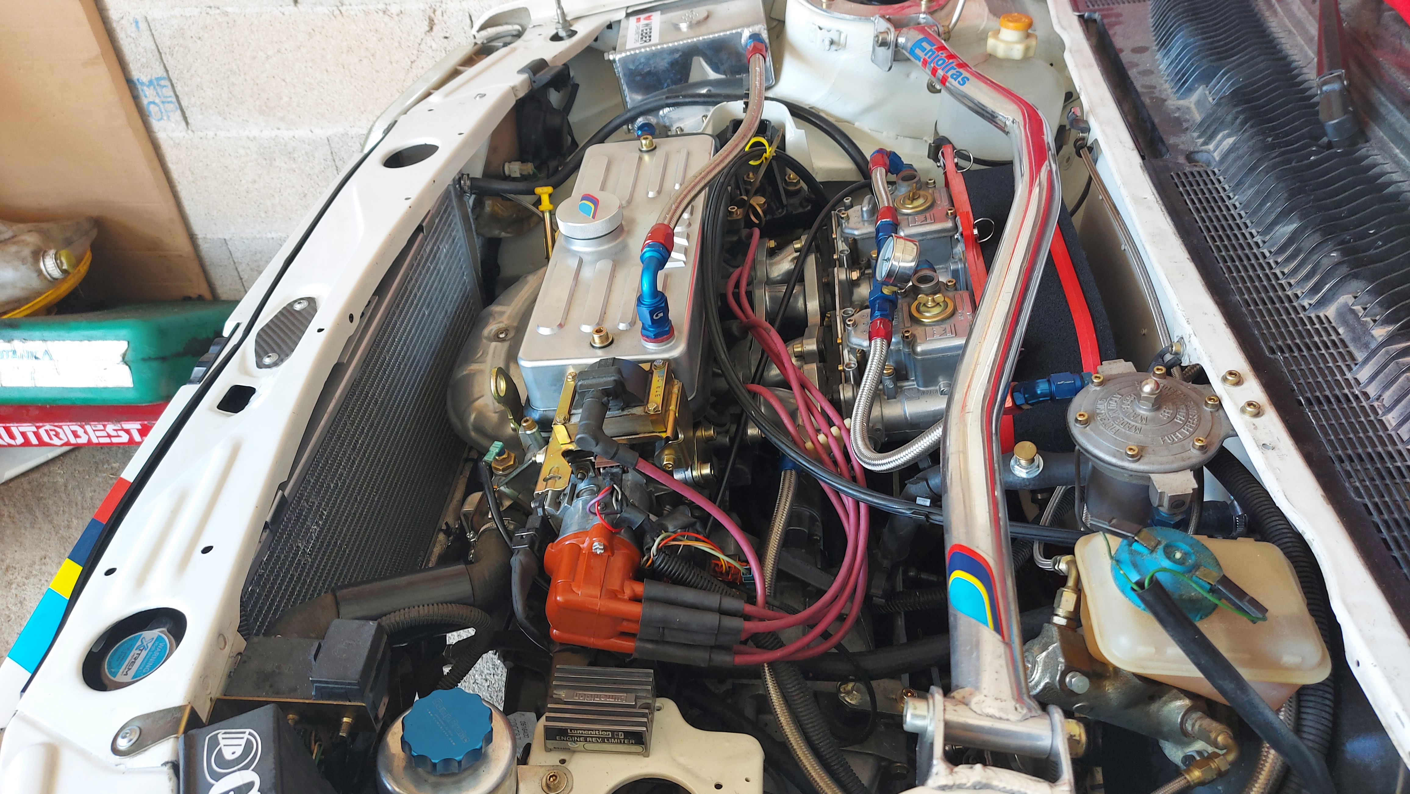

Ça y est….. Il a craquééééééééé !!!!!! :yeah: :yeah: :yeah: :yeah:
Autant vous dire que je suis hyper content.
Il avait toussé mais là il tourne. Je n’étais pas vraiment sûr de moi.
C’est une grande victoire pour moi. <oo>

<oo> Il tourne plutôt bien en plus! :ok:

jean-luc13 a écrit : 26 oct. 2021, 20:02 <oo> Il tourne plutôt bien en plus! :ok:
Oui…. Au ralenti à 1100/1150 tours direct !!!
Au départ, j’avais qqs retour de flammes aux cornets. Alors j’ai déplacé l’avance à l’œil pour en retirer et il est parti direct !!! :rolleyes:

Comment c'est bon ca.
Bon maintenant plus le choix, tu vas te sortir les doigts et remonter tout ce qui reste pour lui faire faire ses premiers tours de roues :mrgreen:
...de toute façon tu es tout excité tu ne vas pas dormir... autant remonter le reste

Sylvain60 a écrit : 26 oct. 2021, 21:21 Comment c'est bon ca.
C’est pas faux mais je dois y aller doucement.
J’ai pleins de détails à régler ou reprendre av de la mettre sur les routes de France et de Navarre !!

C est bon ça :ok: :ok: :ok: bon boulot François :D :D :D
Peut être pour le 11 :mrgreen: :mrgreen: :mrgreen:

Ça sent bon le weber là <oo> heu sinon tu ne remplis pas ton vase d'expansion pour faire tourner ? :blink:
