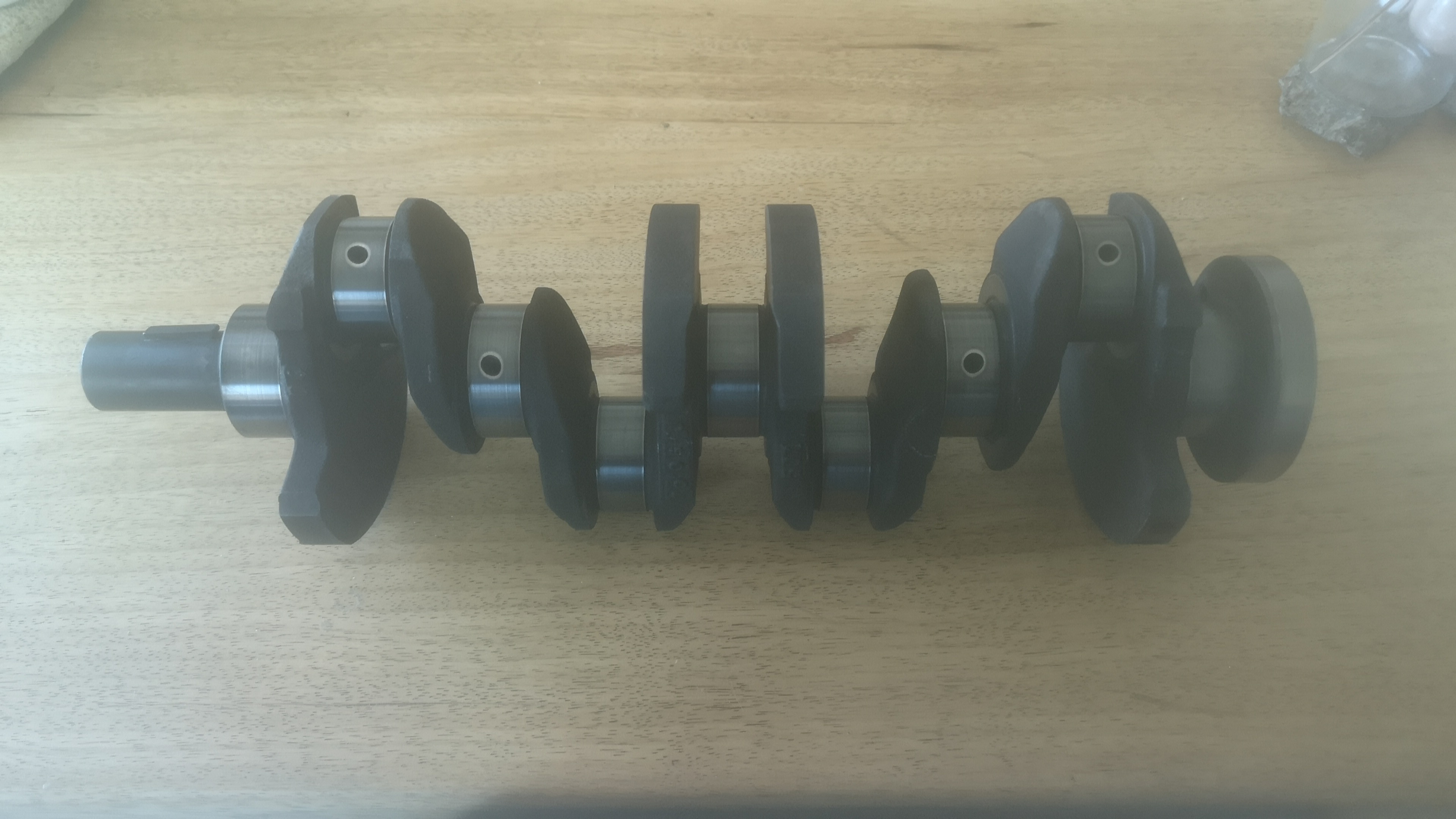

Ils te font un traitement thermique après a voir passe la portée à 84mm ?
Jay205
Messages : 1087
Localisation : 60 / 48
Has thanked : 78 times
Been thanked : 68 times
Re: La ralloche Isarozèrienne
Message par Jay205 »
Non il a juste rectifié. Quelle est le but ?
Sylvain60
Messages : 696
Localisation : Sud de L'oise
Has thanked : 155 times
Been thanked : 105 times
Message par Sylvain60 »
J'imagine durcir en surface pour ne pas éroder lors de la rotation

C'est vrai que l'aspect "brut" de la porte après rectif ça m'a choqué. Je me disais que l'aspect brillant avant réctif était liée à l'usure de la pièces.
Messages : 5913
Has thanked : 736 times
Been thanked : 1040 times
Jay205 a écrit : 08 mars 2023, 20:05 Non il a juste rectifié. Quelle est le but ?
Après une Rectif de palier, on fait un traitement thermique pour durcir la surface.
La c’est pareil je pense…
Il faut un polissage de la surface pour que ça glisse le plus possible.
Tu veux pas aller voir Rectif 2000 à colombes ?
C’est des vrais pro eux !! "_"

Autres question peut être bête mais le fête d'avoir enlever de la matière sur la portée ne déséquilibre pas le vilebrequin ?
Messages : 5913
Jay205 a écrit : 09 mars 2023, 12:30 Autres question peut être bête mais le fête d'avoir enlever de la matière sur la portée ne déséquilibre pas le vilebrequin ?
Il aura sûrement enlevé la même masse partout.
De toute façon comment aurait il pu faire autrement ?
Si tu as besoin de passer chez Rectif 2000, Delphine bosse à côté. :mrgreen:

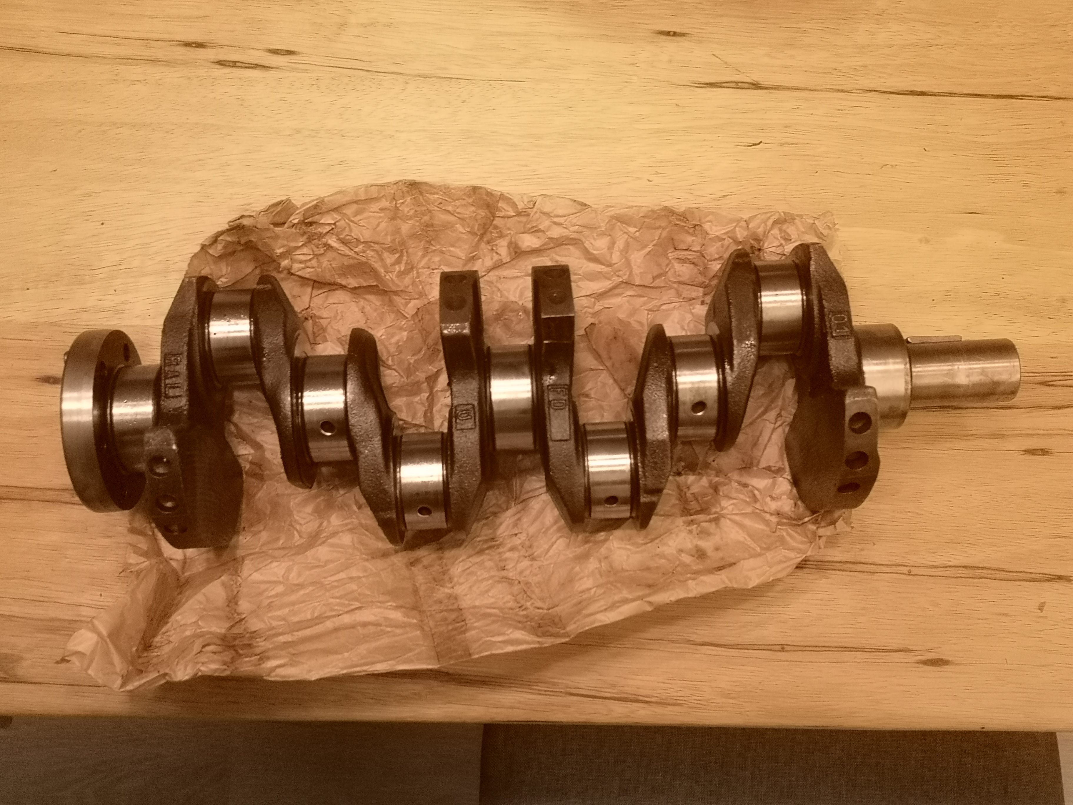

Mon vilebrequin a été rectifié au niveau de la porté côté boîte qui était endommagé. Il passe à 84 mm. Avec un traitement thermique en plus.
Du coup j'ai commander 2 joints sur mesure. Un 84x105x12 et 83x105x12. Niveau épaisseur c'est ric rac mais pas le choix :unsure:
Merci prez pour les conseils :ok:
