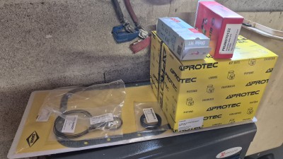

Aujourd'hui réception de ma commande faite chez Retr'auto Sport :ok:
