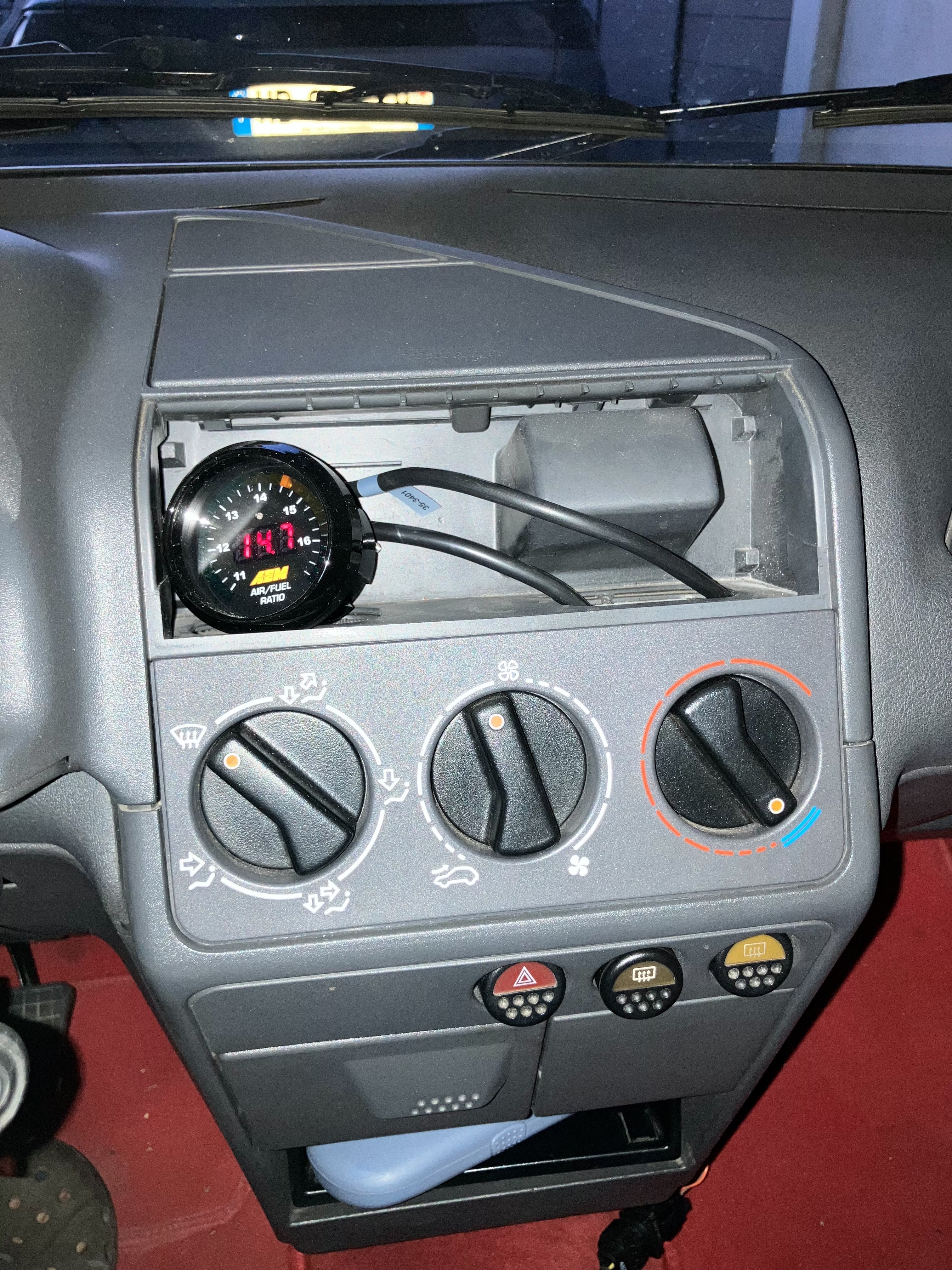

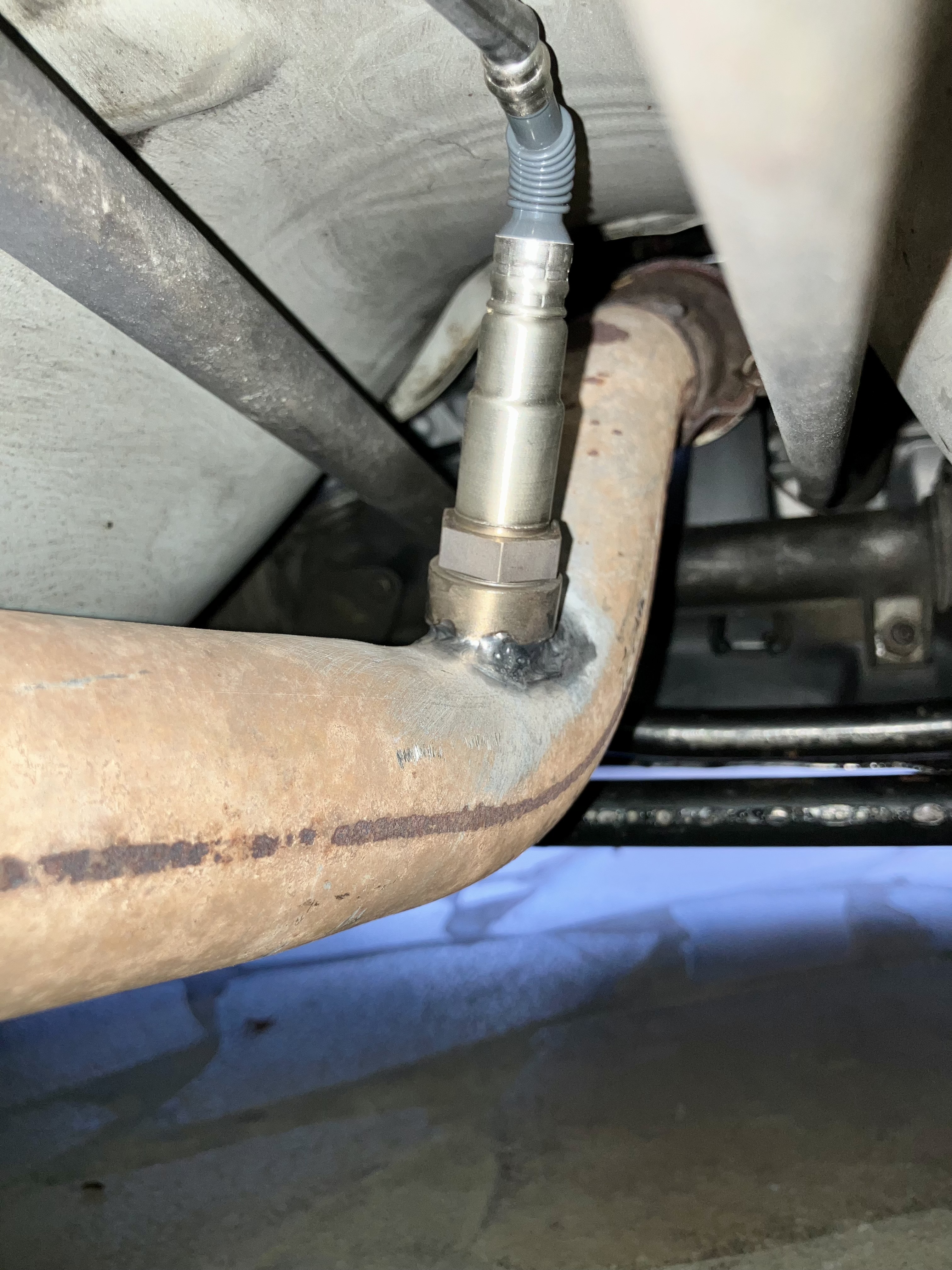

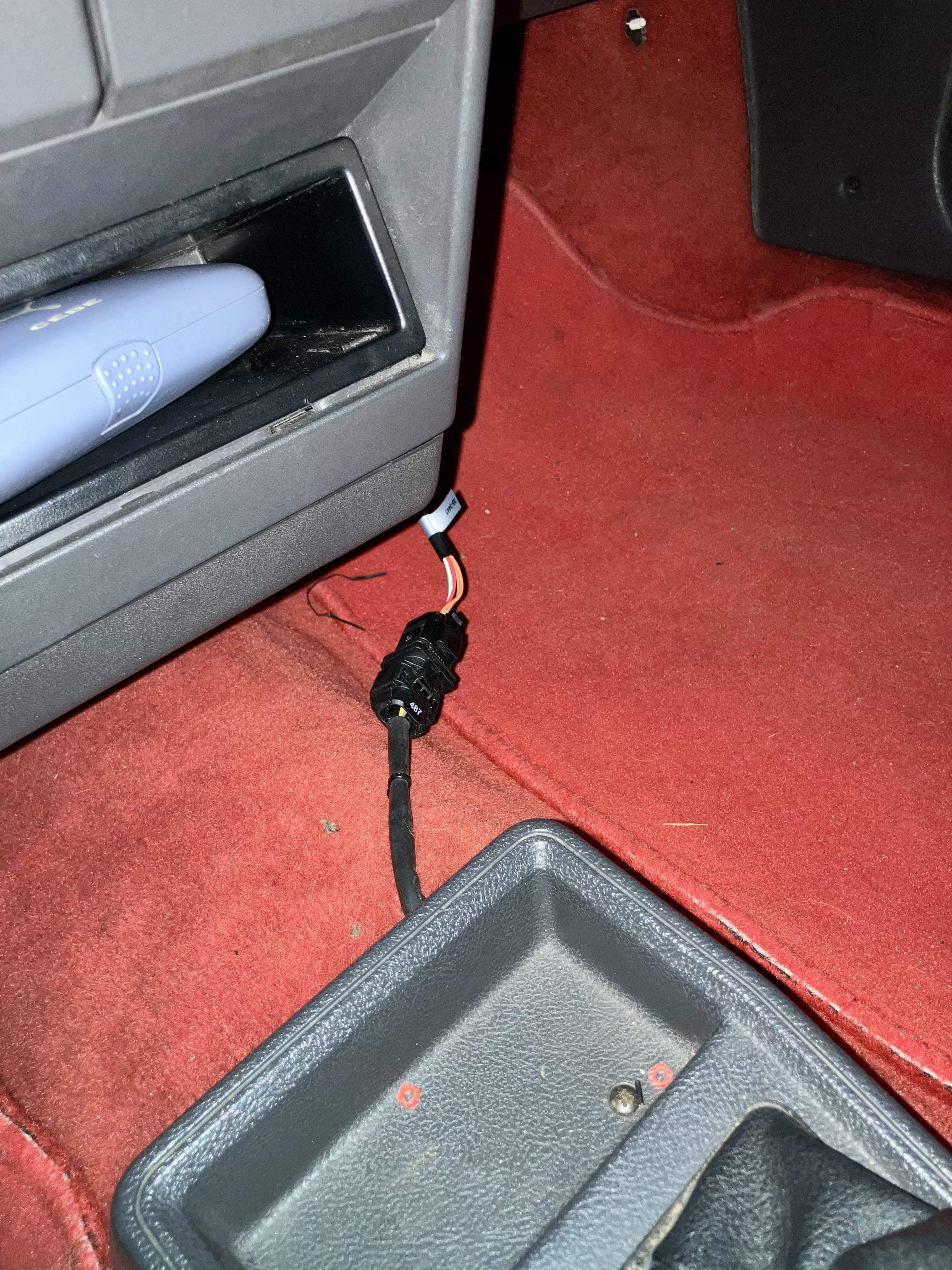

Hello
Je reviens sur ce sujet.
Qlq photos pour montrer le montage.
L’ensemble peut être facilement démonté après mise au point il suffit de debrancher le cadran en laissant les fils en place et de dévisser la sonde en mettant un bouchon sur la ligne.
Et ça marche super bien
Fini les réglages à l’aveugle.
Bon réglages à tous
Bon réglages à tous

Re: retours d'expérience après essais de gicleurs de ralenti
Merci pour les photos !
Tu peux nous dire le matériel utilisé pour le montage et finalement si tu as modifié tes réglages suite à cet équipement ?

Je pense faire cette installation, j'ai pu la voir lors d une video sur YT. Par contre pourquoi à cet emplacement ? et non niveau du collecteur/Col de cygne ? Car ça n'a l'air pas très pratique au vu des photos non ?Valem a écrit : 30 août 2026, 22:31 Hello
Et ça marche super bienFini les réglages à l’aveugle.
Bon réglages à tous
Voilà l’équipement : https://www.driftshop.fr/wideband-aem-30-4110-uego.html
En gros il faut surtout s’assurer d’avoir une Sonde Bosch 4.9LSU.
Pourquoi sur l’intermediaire et pas le collecteur ou le col de cygne. Ben j’ai fais comme et avec ST88 (merci à lui). Le fait est que la sonde dépasse pas mal à l’exterieur. Donc pas facile à placer qd mm. Ensuite il faut la brancher et ç’est vrai qu’en la mettant la ça évite d’avoir trop de fils qui se baladent. David tu fais comme tu veux
Faut juste ne pas être trop proche de l’échappement du moteur.
Olivier en terme de réglage ça dépend d’ou tu pars. J’étais trop riche et je pense que c’est le cas de bcp de 205 du club surtout après l’histoire des F8.

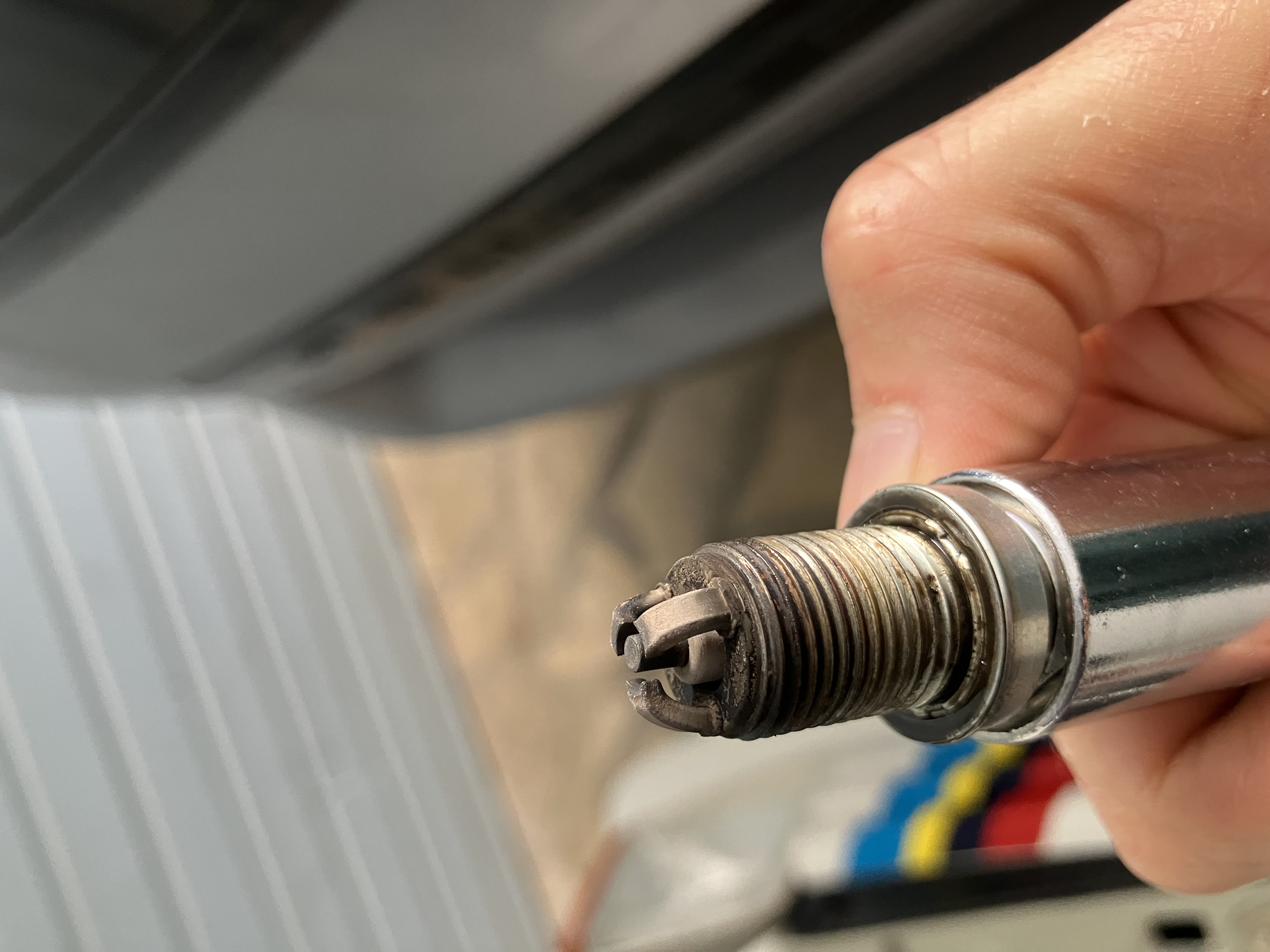

Le moteur est plein à tous les régimes et prend tous ses tours ne chauffe pas et ne consomme plus d’huile (c’était le cas avec le réglage riche quand je faisais de l’autoroute). Je n’ai pas fait la consommation ça devrait être pas mal.
État des bougies en mode route de montagne appuyé ou autoroute On peut encore affiner mais je sui assez satisfait
