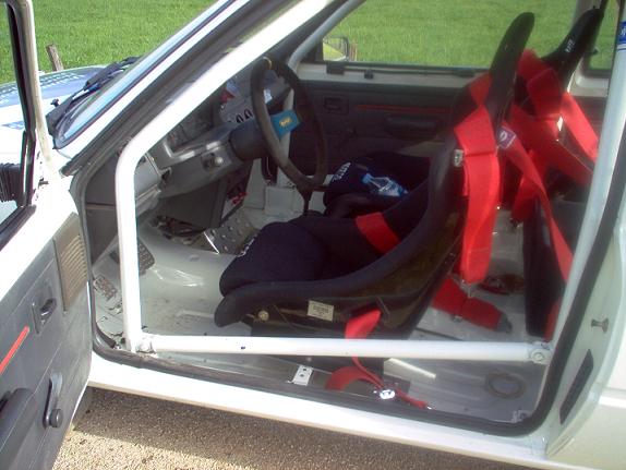

si tu parle de l'autocolant sparco rouge avec un n° dessus, il n'a aucune valeur d'homologation.
si c'est celui que je pense (le sparco standart boulonné), tu peu le modifier sans soucis, en soudant des renforts suivant l'annexe J. il faut que le pied central soit en 50*2 mm ou 45*2.5 ( c'est du 50 pour les sparco)
il te faut juste conserver les boulons au pieds (meme si tu les soudes)
pour les renforts de chapelles, tu a un tube qui part presque horizontal le plus haut possible de ton arceau avant, sur la chapelle, et un du plus bas possible coté habitacle qui vient rejoindre le premier le plus en avnat possible.
voila une photo de l'arceau sparco standart

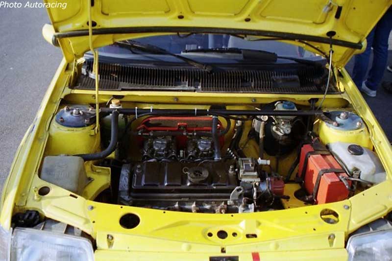

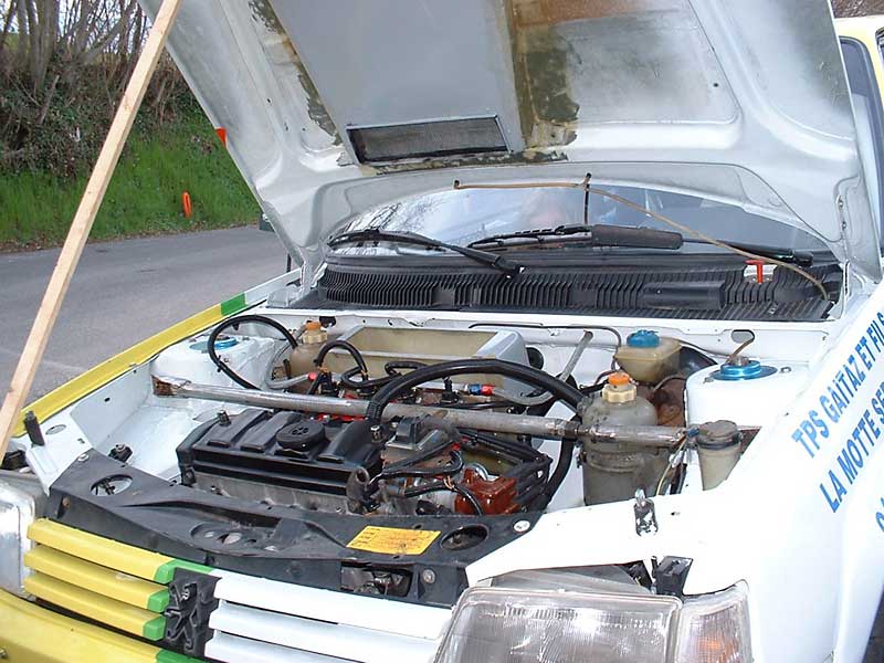

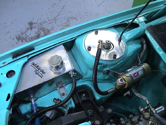

Quelques montages de barres et une prolong arceau ;)
Liason arceau/bol
Liason arceau/bol

Autre question au niveau de la BAR.
Quel est selon vous le meilleur montage sur une config combinés filtés et platine GrA?
soudé? je pense que oui mais où au niveau du puit d'amortos?
quel diamètre de tube prendre?
Merci :)
ludovic pilote 83
Membre du Club - 2009
Messages : 1600
Enregistré le : 12 déc. 2003, 23:35
Localisation : seillans (83)
Message par ludovic pilote 83 »
pour la barre moi je pense que la meilleire config est des platines vissées sur les tètes d'amortisseur et une barre démontable avec 2 rotule du style unibal un peut comme la barre pts en plus sa la fait règlable
pour le diamètre de tube pour la barre 20 ou 25 mn suffise
