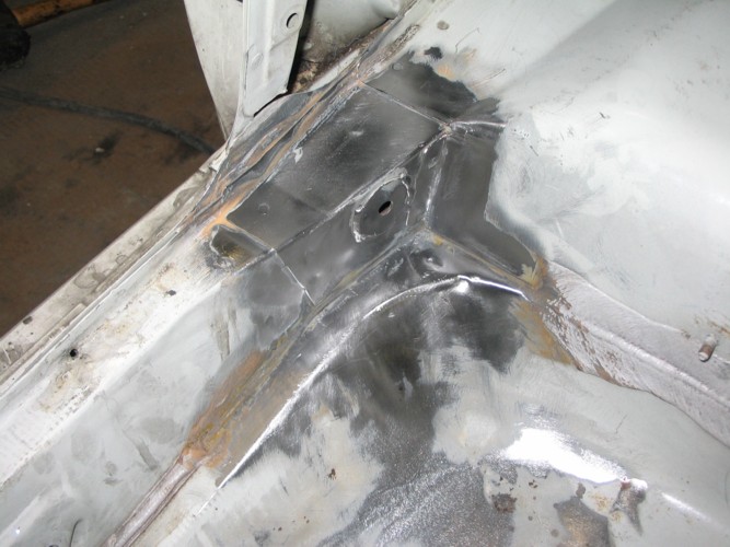

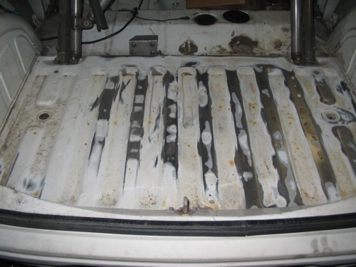

Bon sinon je remets des photos sinon après je me fais engueuler car c'est pas à jour :p
Alors hier, 1 essai par speedcyc et ça à l'air de bien pousser vu les réactions de mon maître professeur préparateur :bien:
Moi je me fais mal, j'attends qu'elle soit finie pour l'essayer...c'est encore plus motivant !
A part ça on continue le ponçage et on prépare l'emplacement des contre plaques d'arceau...
Et de 2
Et de 2
Et de 1
Et de 1
ça déjà plus propre qu'avant
