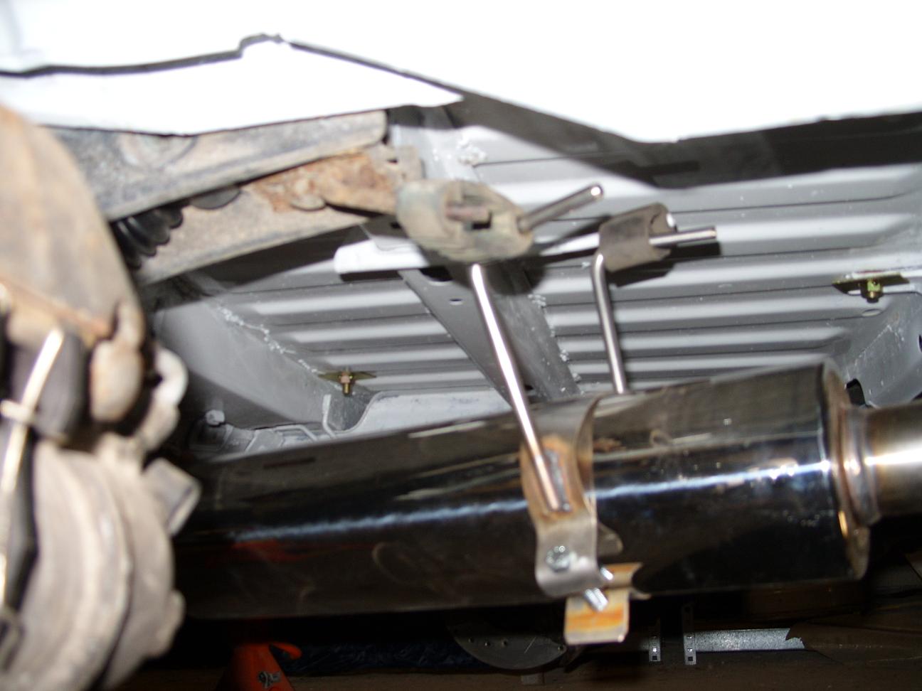

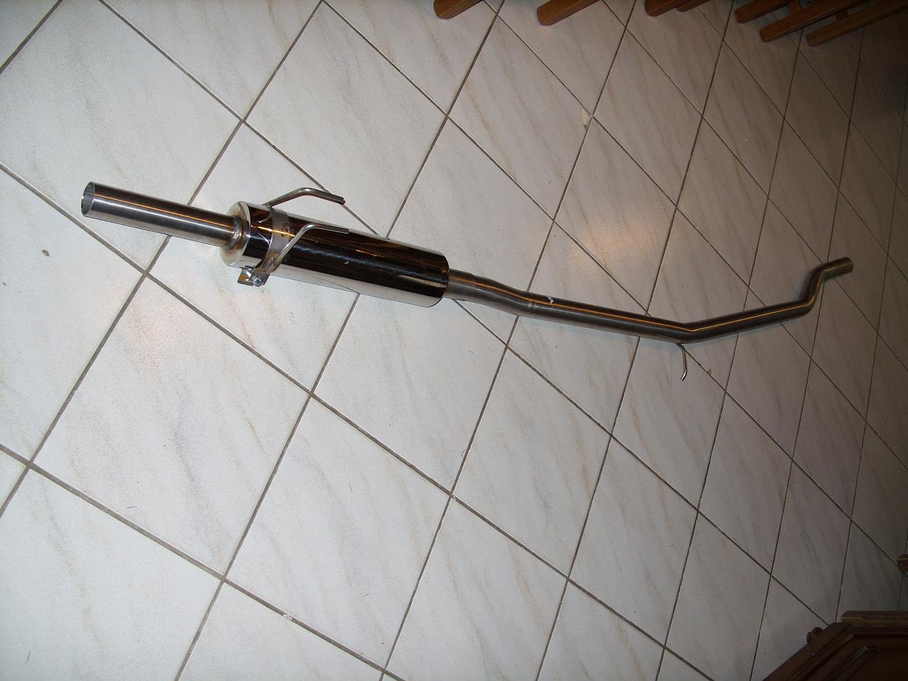

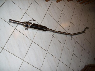

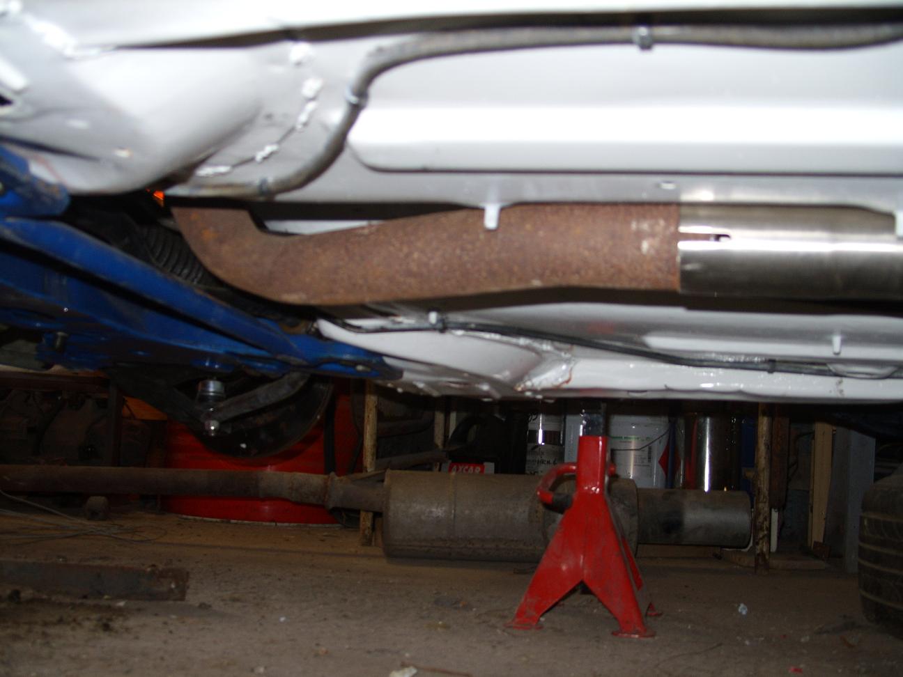

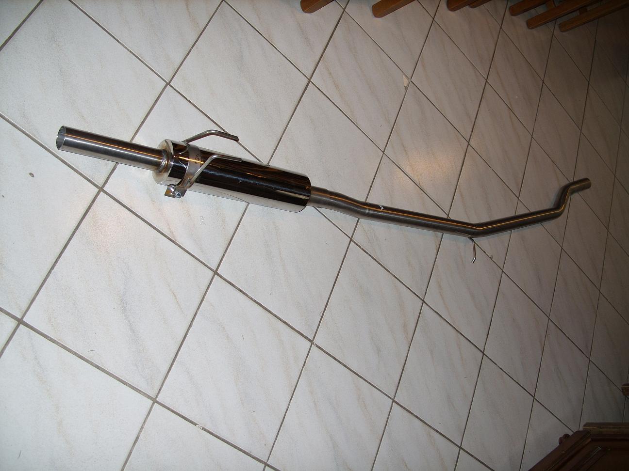

non avons resolu le probleme d'etrier on en a racheté d'autre,
par contre j'ai recu la belle ligne GrN inox, mais il me semble que c'est une de gti, car il me manque un bout entre la ligne et le collecteur est ce normal???
De plus la fixation Ar me parait bizarre

ok, bon je vais continuer comme j'avais commencé, en adaptant, merci JL

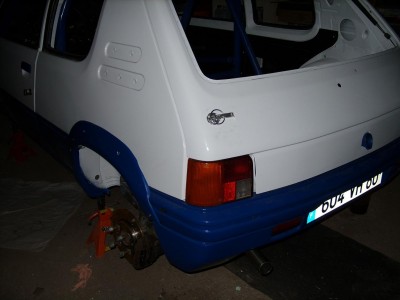

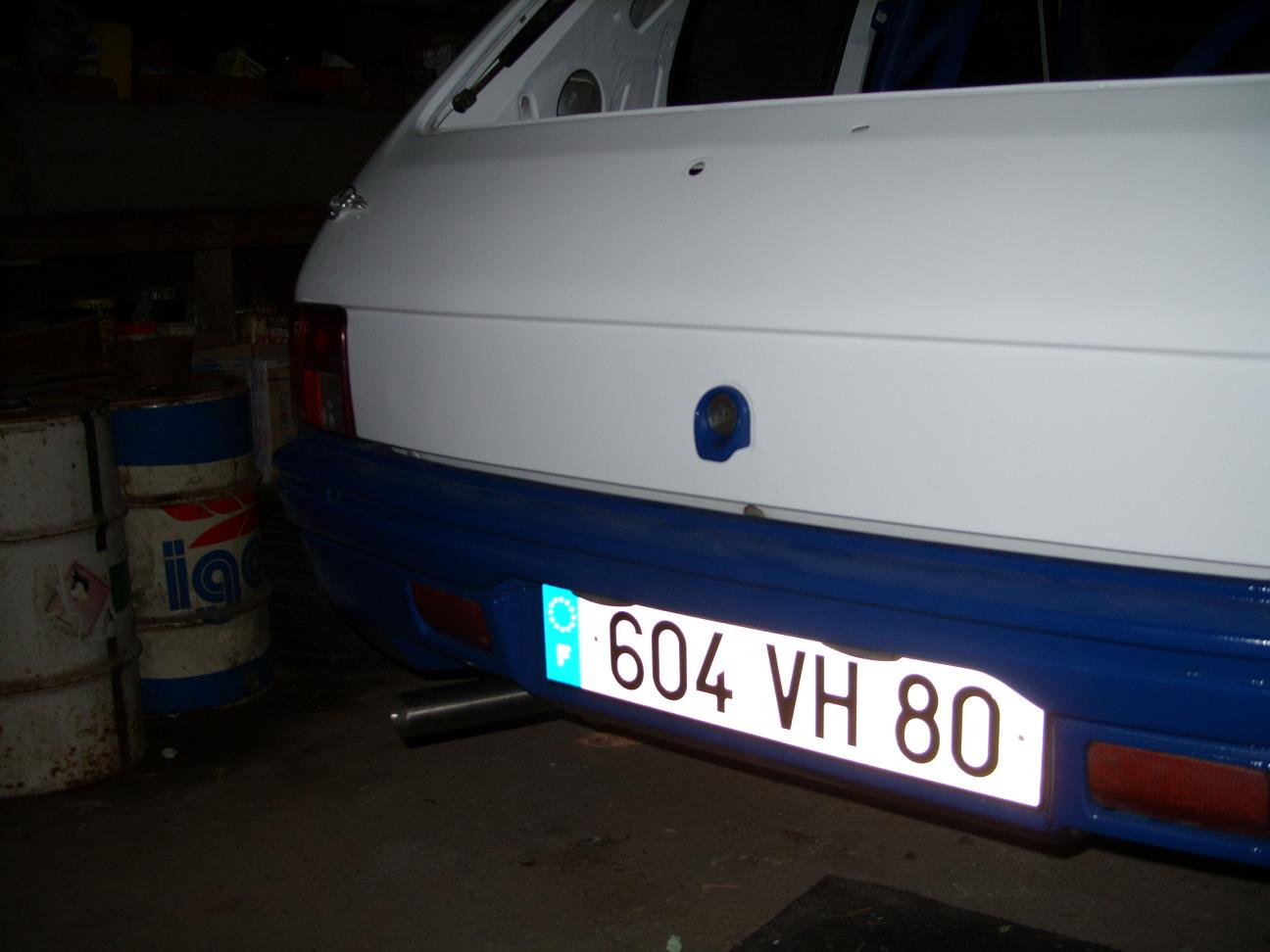

Re: TDF N°3 prepa F2012

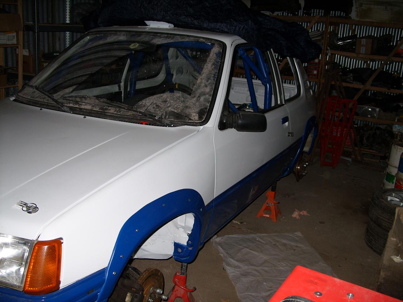

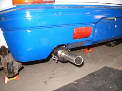

la voila monté, par contre je vais repeindre ce petit bout ca ca fait vraiment pas propre.
Ensuite adapter les pates a l'Ar afin de centrer correctement la ligne

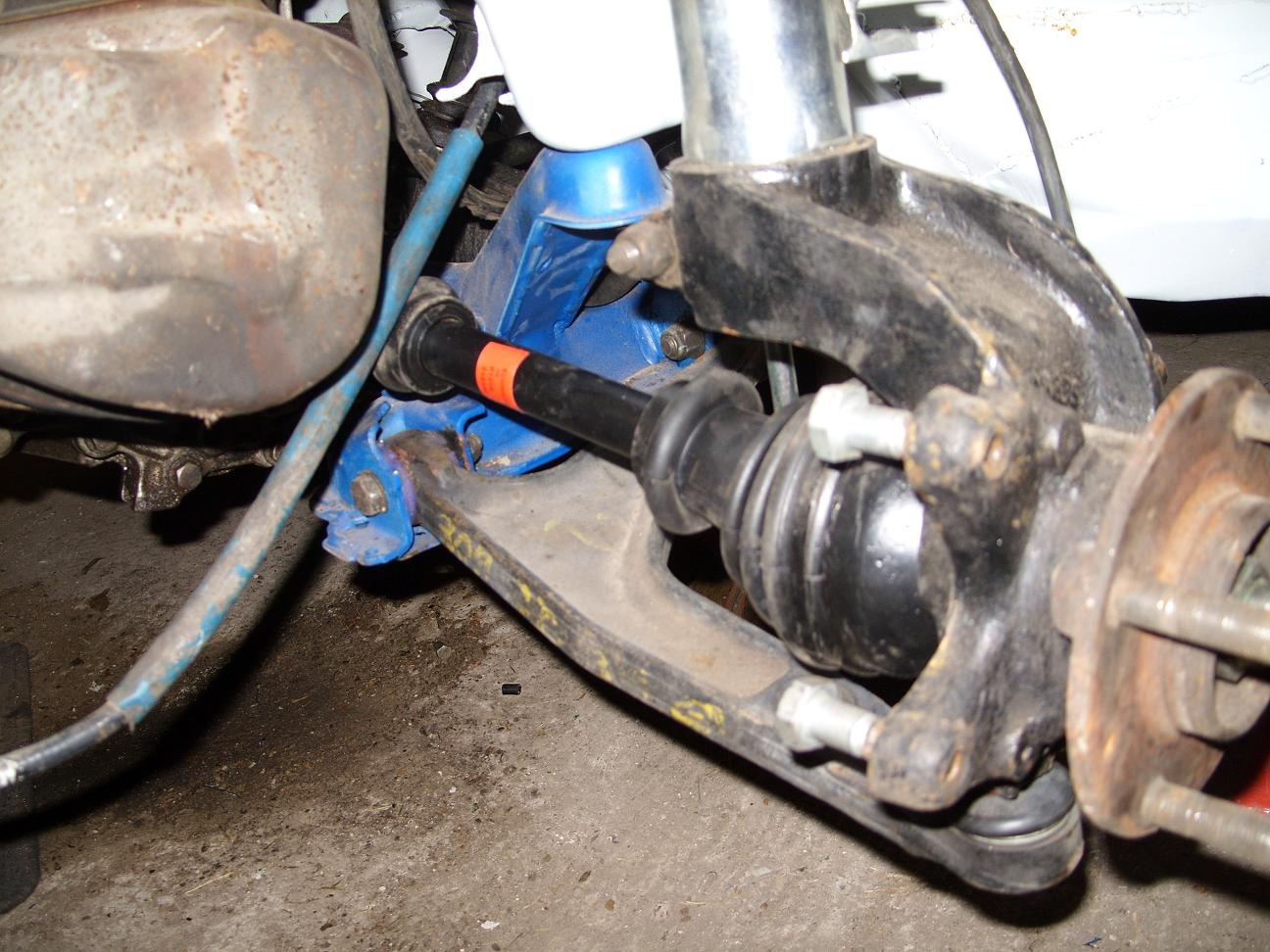

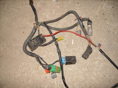

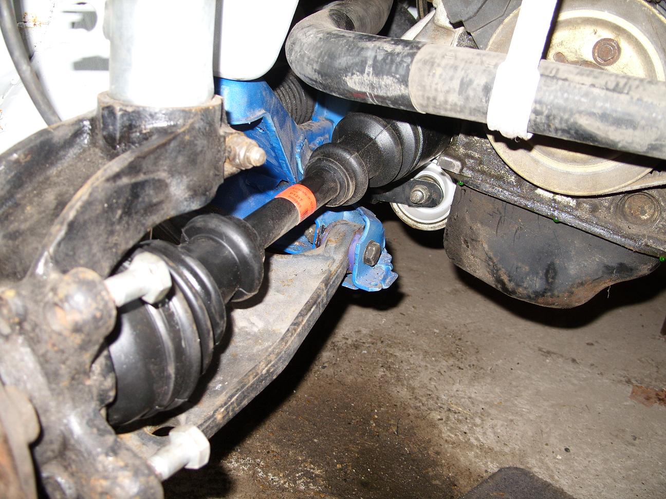

On a encore avancé sur la 205, montage des cardans, mise en huile et en eau, résolution de plusieurs petits problemes, je n'ai toujours ni les feux qui fonctionne ni les warning, est ce que le petit boitié en photo doit etre raccourdé.
On a essayé de mettre en route mais la pompe a essence ne fonctionne pas, on a réussi a la faire tousser en remplissant les cuves, mais par manque de temps nous avons laissé tel quel. Ce week end on le fait demarrer

La pompe à essence est morte?
Je dis ça, car ces pompes ont du mal à aspirer l'essence sur "circuit vide". Le fait d'amorcer à la bouche améliore bien les choses des fois

[quote="AUR80"]On a encore avancé sur la 205, montage des cardans, mise en huile et en eau, résolution de plusieurs petits problemes, je n'ai toujours ni les feux qui fonctionne ni les warning, est ce que le petit boitié en photo doit etre raccourdé.
Oui il doit brancher, moi j'avais un faux contact dans ce boitier sur ma F2.11 et pas de jus et apres j'avais aussi un fusible dans le boitier noir de hs
pour les clignotants av ,moi c'etait un fusible aussi, mais j'avais les ar et les warning qui fonctionnait, enfin les warning en mode rapide car devant ça ne s'allumait pas
avec un multimetre tu vas tres vite trouver ta panne, bon courage

non la pompe est naze meme avec un petit bac a coté, elle pompe rien
je vais donc remonter ce truc, ensuite les joie du multimetre pour trouver les bugs

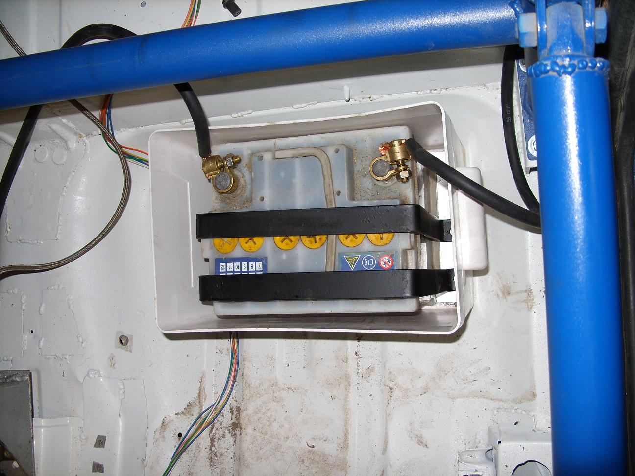

j'ai fait un peu de truc en meme temps que m'occuper de la sport, donc j'ai trouvé les problemes faisceau, les feux et les warning fonctionnent enfin, j'ai toujours des fils seuls mais ca va venir.
les etriers de batterie sont également finis il ne reste que le bac et la caisse a percer.

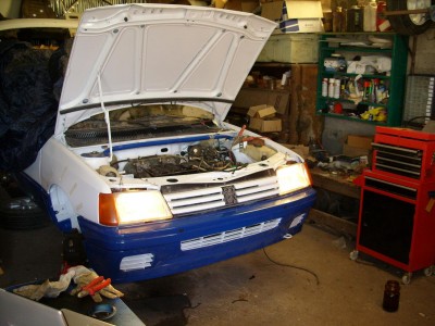

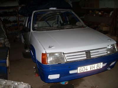

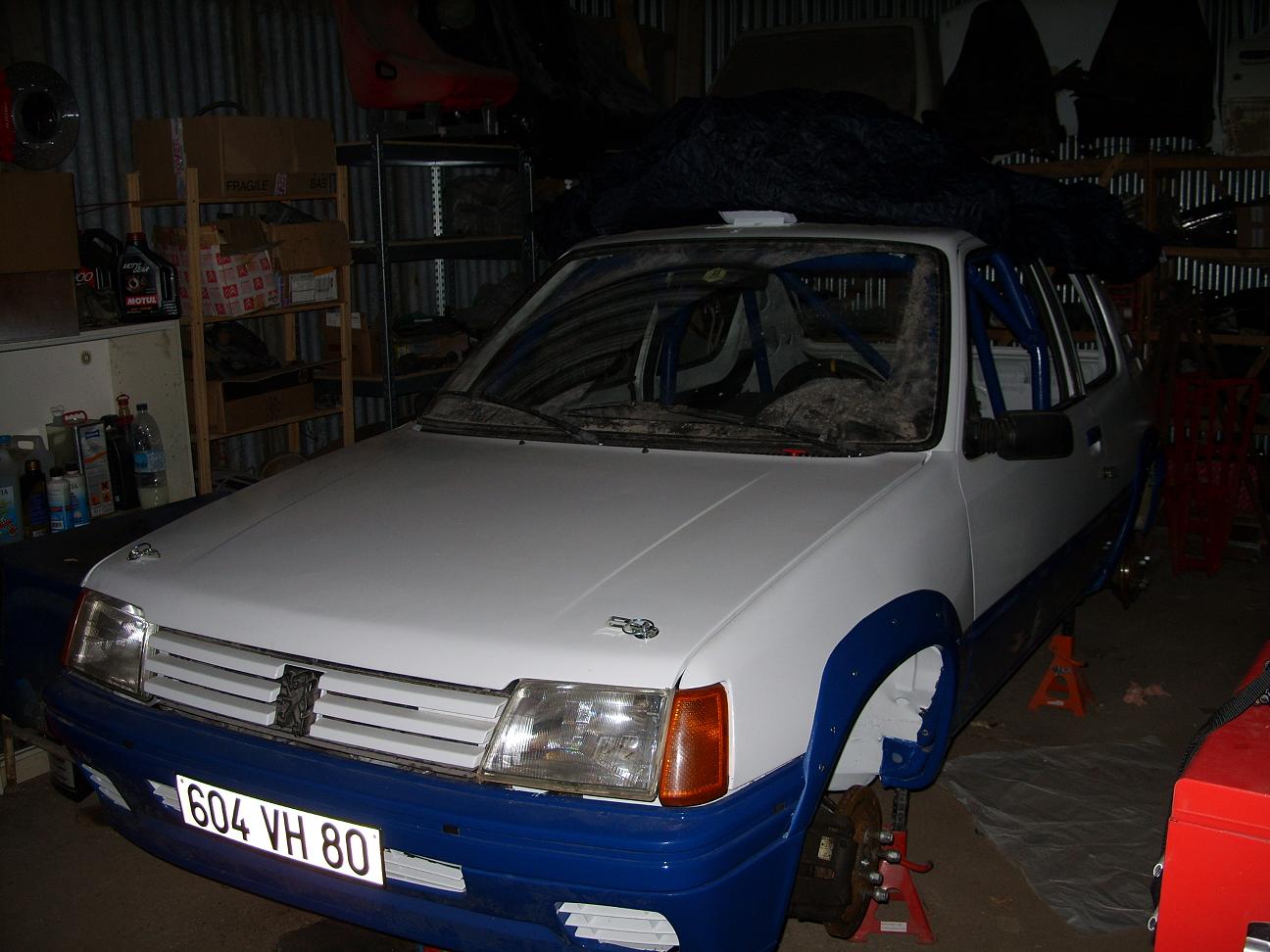

Ce week end on a super bien avancé,
il ne reste que les boulons a mettre sur le bac batterie,
Refermé le Bazard de fils se trouvant sur la planche de bord, par contre comment faite vous pour faire tenir le bloc fusible (vu qu’il manque la partie basse du tdb)
Monté les 4 extensions on doit encore mettre un peu de peinture sur la tete des vis
Mis en route le moteur, il tourne super bien et fait un très beau bruit (juste une fuite de LR a resoudre),
