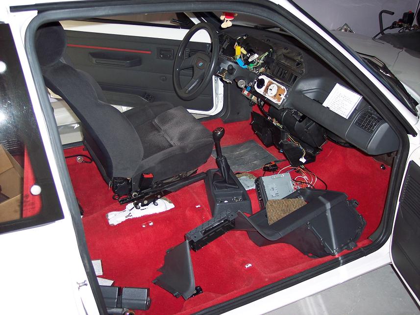

:bien: Bon ça y est j'ai à nouveau le temps pour me consacrer à la suite de la restau de ma ralloche! J'ai enfin fini les "urgences" sur la maison, maintenant à moi le temps des vacances (ce qu'il en reste soit environ 2 semaines :crying: ) pour rattraper un peu le temps , donc cet aprèm, démontage du carbu qui ne recevait pas d'essence, démontage de tout et nettoyage au spray spécial carbu (merci le gourou!!) et remontage puis démarrage et pareil, là ça commence à me gonfler sévère :angry: Bon me rappelant que mon moteur est un TU3 je décide de virer les bougies 3 électrodes pour TU2.4 et j'y met les bougies d'origines (les 4 récupérées sur celle de ma femme, toujours la SR et toujours la même femme, on change pas une équipe qui marche :lol: )je donne un coup de clé et pof elle démarre, je cherche mes papiers et en route pour une virée (toujours la même, environ 5/6 kms) et essais divers, je m'aperçois que les cardans neufs reconditionnés font "ploc-ploc" quand je fais un demi-tour, bon pas trop grave mais on verra la suite, donc mon tableau de bord est tombé car j'ai cassé la fiche de compteur, en voulant aligner mes aiguilles de cadrans car j'en ai trouvé des pas tordues avec le soleil, mon auto-radio avait une mauvaise masse, j'ai monté mes HP arrières et fermé avec les garnitures, et monté une plage arrière (merci Sylvain...), demain démontage cable de compteur car il y a deux longueurs différentes, ensuite préparation de mes glissières de sièges pour petit passage de peinture en noir, et encore quelques petits détails pour la semaine prochaine, donc quelques photos de mon intérieur déposé de ci de là dans l'habitacle!! :p On remonte d'un côté pour redémonter de l'autre , j'avais aussi un problème avec la commande de chauffage donc heureusement que je n'avais pas remonté de suite!!! Merci encore à UXA67 pour le coup de main sur la maison, sans son aide j'aurais perdu un peu plus de temps cette semaine!!!
j'espère que c'est la dernière fois qu'elle me fait des caprices au démarrage, on verra demain matin!!!

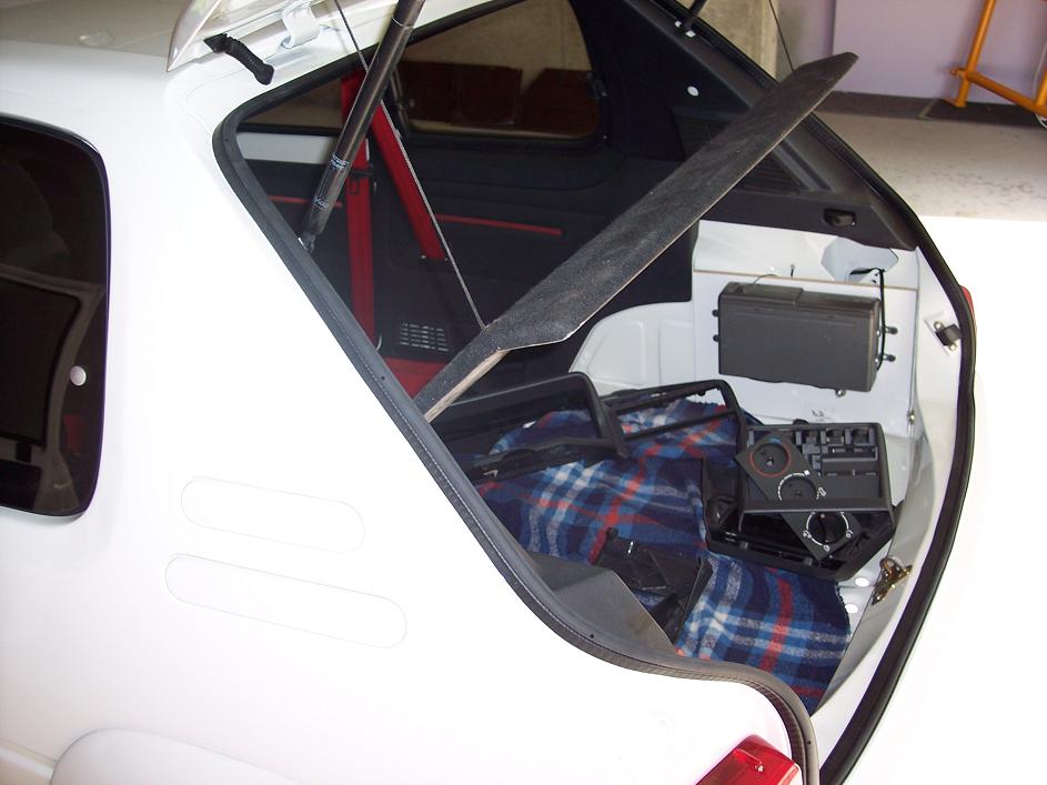

il faut juste que je nettoie cette plage arrière...
coffre avec garniture.JPG (72.87 Kio) Vu 3019 fois
entre temps UXA67 m'a trouvé la garniture sous auto-radio en meilleur état que celui que j'avais!Merci UXA67

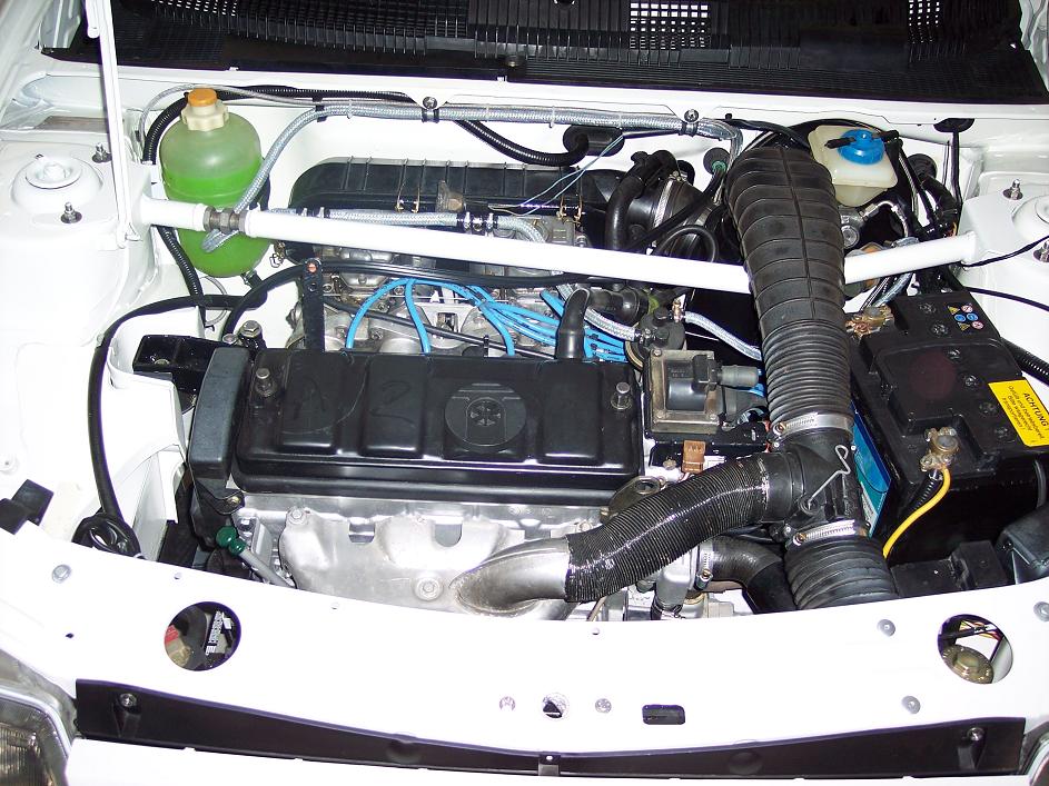

Wow le compartiment moteur...ça m'a piqué les yeux tellement c'est nickel!
T'aurais pas un peu trop de ldr?
Tu y es presque, vivement des photos sur la route (et la caisse un peu sale! lol).

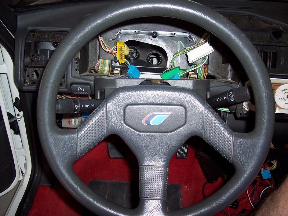

Bonjour à tous, aujourd'hui au programme:
- remplacement de mon cable de compteur (référence 6123C4=890 mm de long)
- remplacement des cosses de thermo-contact de ventilateur (mauvais contact du à l'oxydation ce qui a provoqué une surchauffe et les fils se sont dénudés et sont restés en contact, voilà pourquoi mon ventilo ne s'arrêtait plus au bout de 10/15 minutes!!!)
- resserrage des vis de boite car petite fuite d'huile, on verra bien mais je pense que je suis bon pour la démonter et refaire mon étanchéité au niveau des plans de joints!!! Je surveillerais ça part la suite si ça persiste...
- après remontage du tableau de bord, plus d'éclairage cadran en mode veilleuses allumées!!! Et plus de veilleuses non plus!!!! Faux contact fusible F13 de 5 ampères, remplacement et essais>ok
- test de ventillateur pour finir l'après-midi.

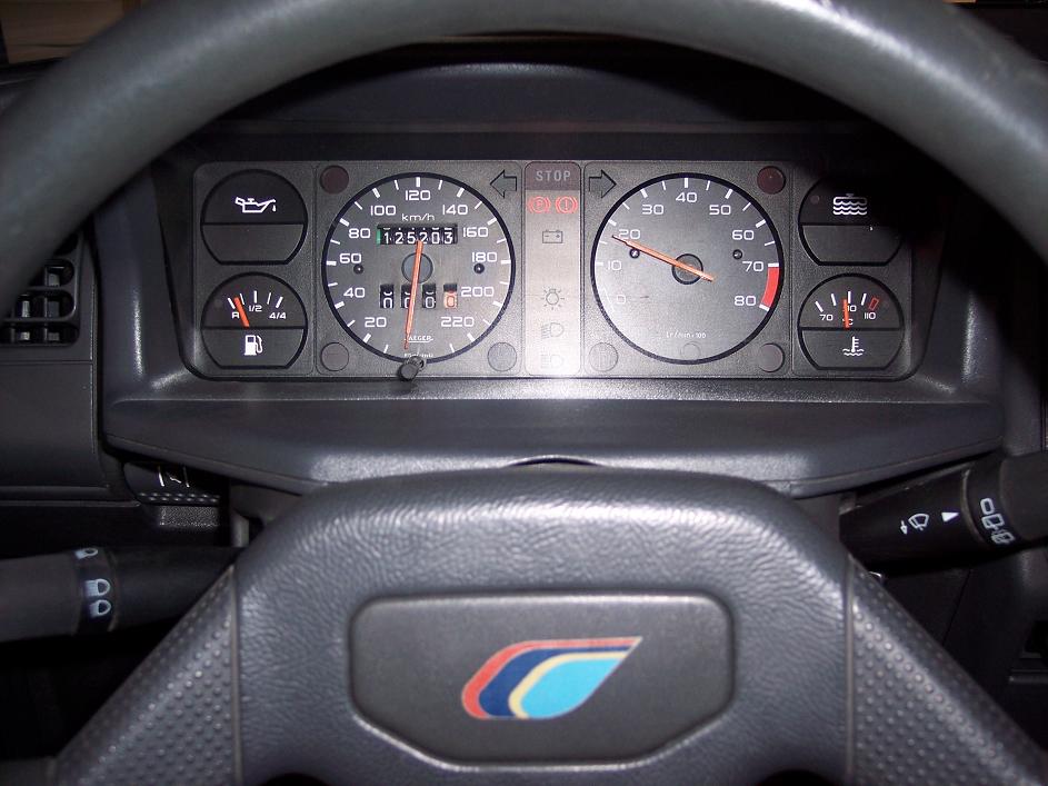

- vérification de l'allignement des aiguilles de cadran (compte-tours et
vitesse)
- prochainement glissières de sièges à remettre à neuf (un petit coup de peinture en noir...)
- traitement anti-rouille du chassis de ma banquette arrière avant de l'emmener chez le sellier vers la fin du mois....
:bien: reste juste à attendre le soleil pour pouvoir prévoir une journée peinture......

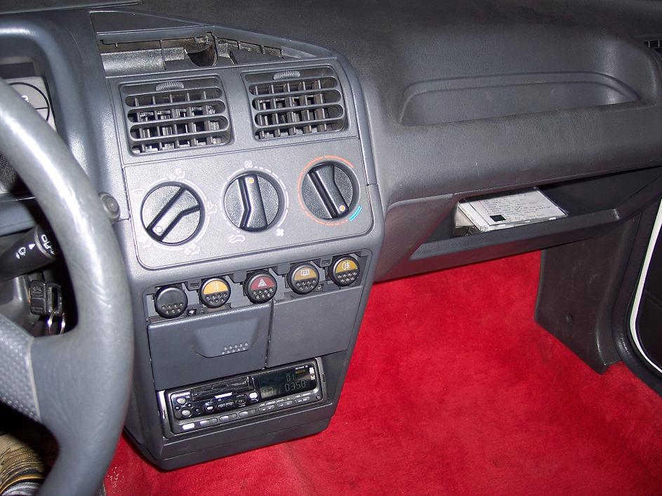

J'ai réparé aussi la commande de chauffage déjà que c'était démonté...
remontage tableau.JPG (112.32 Kio) Vu 2893 fois
voilà j'avais remplacé les aiguilles mais l'alignement n'était pas bon donc comparaison avec la SR et repositionnement
essais aiguille compte-tours et ventillo.JPG (86.53 Kio) Vu 2895 fois

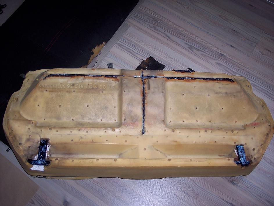

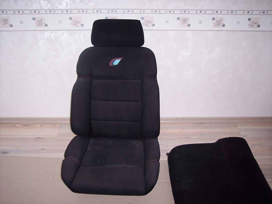

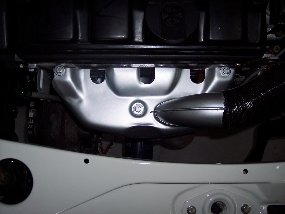

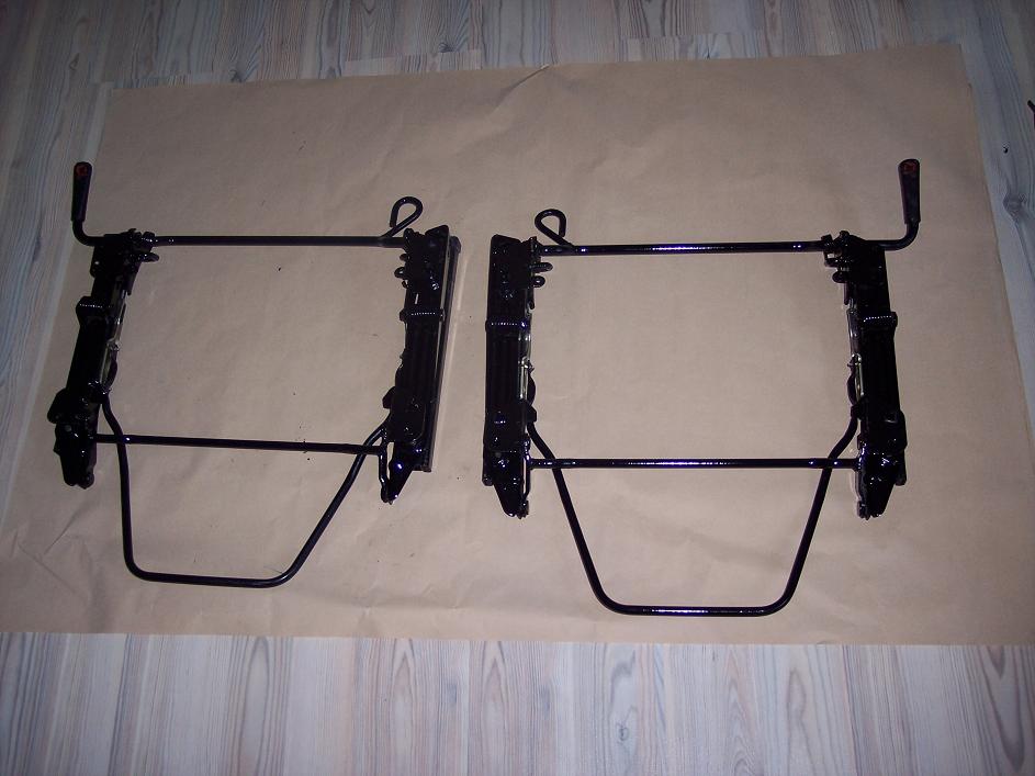

Salut à tous, alors voici mes petits travaux de la semaine
_ peinture du cache collecteur (merci jerem pour la bombe de peinture thermique!)
- nettoyage et peinture de mes glissières de sièges (j'attends plus que le coup de fil du sellier pour emmener le tout)

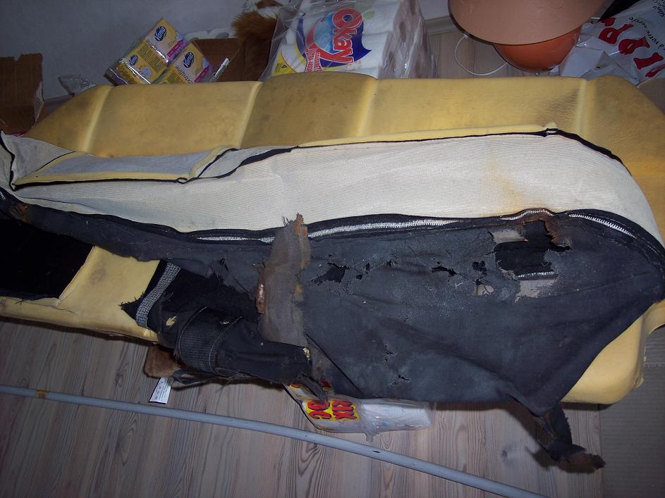

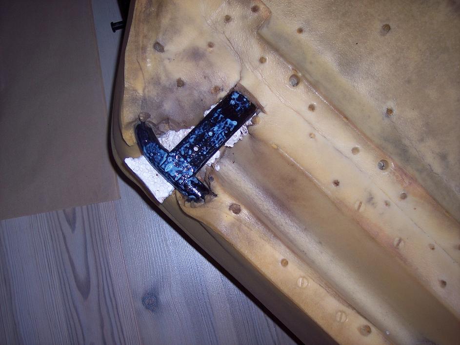

- traitement avec convertisseur de rouille de l'armature de ma banquette arrière
- et enfin ponçage et apprêtage de mes feux doubles optiques :mrgreen:

Bon prochainement, vérification de mon cadran de km/h car l'aiguille merde encore :( donc je ferais un essai avec un autre compteur pour voir si c'est le mécanisme qui foire!!! Le cable est neuf et le compteur journalier est ok donc possible que ce soit que les km/h qui coincent?
siège passager.JPG (57.66 Kio) Vu 2699 fois

Traitement de l'armature au convertisseur de rouille
traitement armature.JPG (85.05 Kio) Vu 2699 fois
Ce qu'il reste de ma banquette arrière au niveau de l'assise
Banquette arrière.JPG (96.74 Kio) Vu 2699 fois
voilà juste un petit coup de noir brillant sur ces glissières....
glissières de sièges.JPG (70.94 Kio) Vu 2699 fois
Merci à jerem pour le prêt de sa bombe de gris thermique!
cache collecteur peint.JPG (59.8 Kio) Vu 2699 fois
