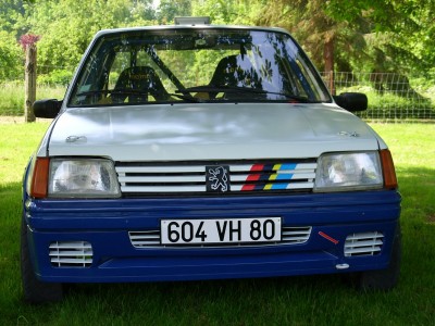

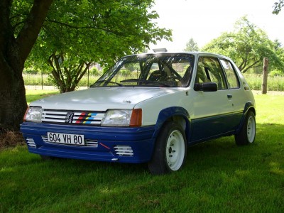

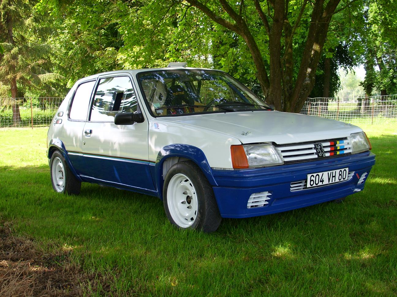

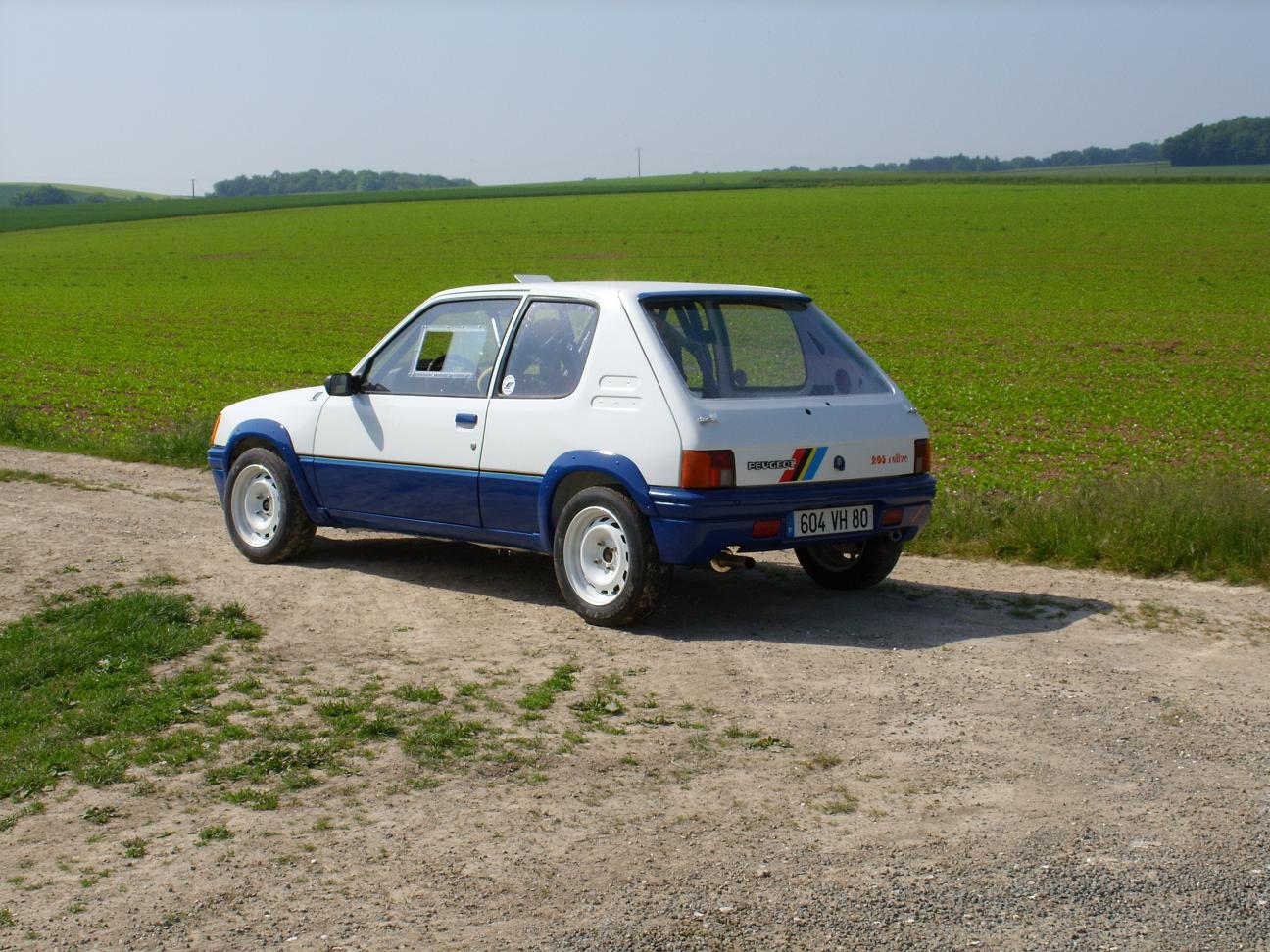

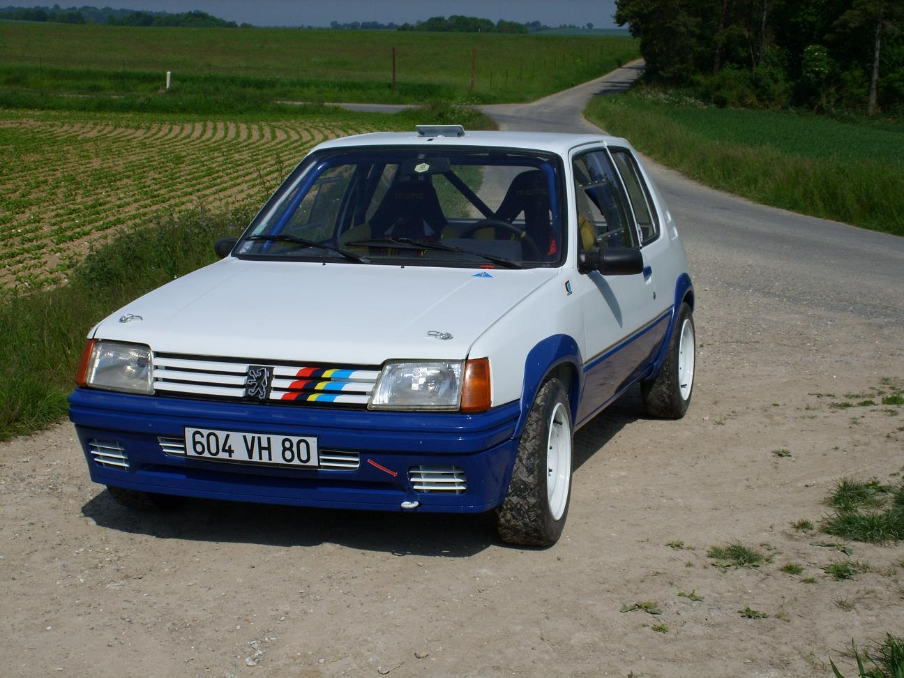

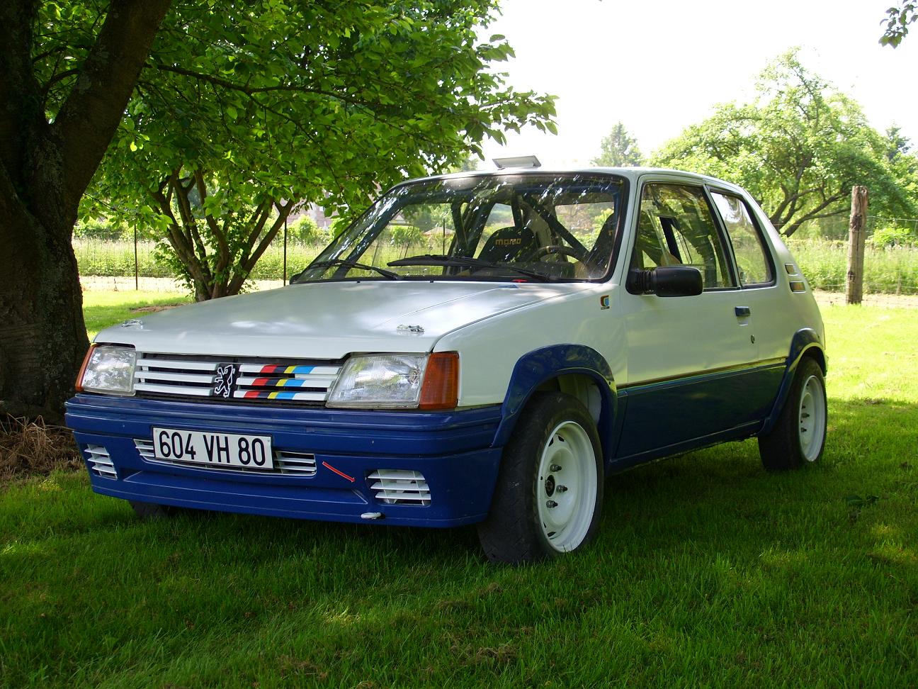

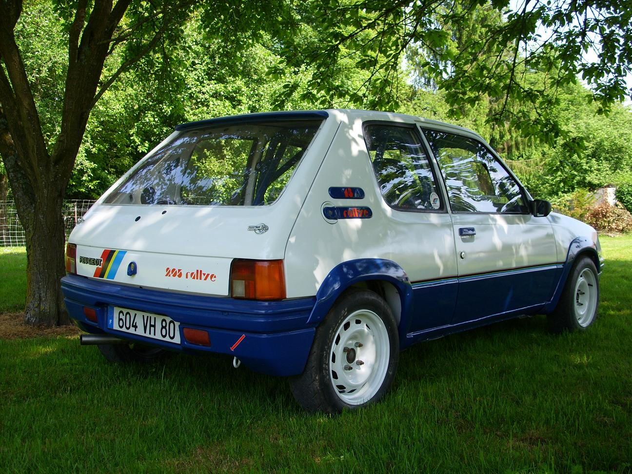

on a récupéré les custodes vendredi de la peinture, donc pose des autoccs après l'apéro
Et aujourd'hui montage des jantes premiere essais, concluant pas de gros soucis des réglage a améliorer surtout le para, par contre on a un trou a 2500 3000, je pense du au gicleur, car pour le moment on est en admi libre, sinon c'est quoi qu'il faut avec une mousse ITG
Messages : 13623
Has thanked : 537 times
Been thanked : 1172 times
Re: TDF N°3 prepa F2012 besoin d'avis
:wub: elle est très belle!!! :ok:
Avec l'ITG, je te conseille de passer a des gicleurs d'essence de 150, mais je ne pense pas que ton trou vienne de là :unsure:
Tu as controlé ton avance a l'allumage? :mellow:

Messages : 2527
réglé au debut mais pas recontrolé, donc je vais le faire.
