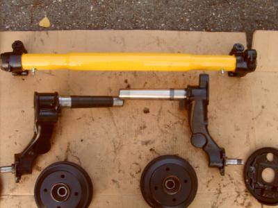

Pour les entrées d'eau, je n'ai pas encore cherché, mais je me suis attaqué au train arrière... longue histoire tout ça.
Bref, je l'ai démonté complètement ( c'est dur quand c'est tout grippé et quand on a pas d'établis avec un etau)
Et la voici que voila le bras coté passagé sort avec le roulement exterieur presque soudé dessus :crying: et de l'autre côté, ça sort plutot bien mais le bras est quand même marqué.
C'est a ce moment là qu'il faut faire l'inventaire de pièces de rechange: roulements des 2 côtés, bagues et joints qui vont avec , un axe de bras neuf ( chère cette bébette!), 2 graisseurs un peu de peinture jaune et noire et 2 ou 3 cochenneries indispensables...
Après c'est le temps qui manque mais en 1 mois de boulot en prenant des heures a gauche et a droite j'y suis arrivé!!!
Hier soir j'ai remonté le train en lui même, il ne manque pluque les freins, les roulements de roues et les cables de frein a main.
Mais avant de le remonter sur la voiture, je vais poncer le plancher mettre de l'antirouille et un coup de blaxon, comme ça l'arrière sera ok, il ne restera pluque l'avant.

la photo de la bête prète a etre remontée

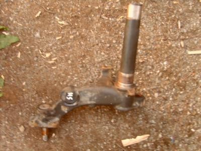

le bras droit en mauvais état

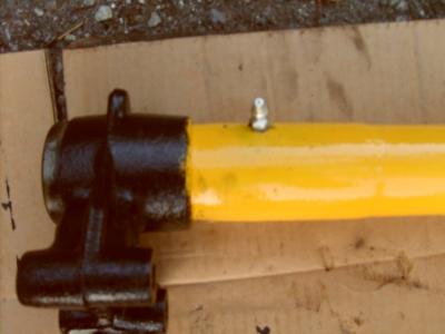

le p'tit graisseur sont copain est de l'autre côté

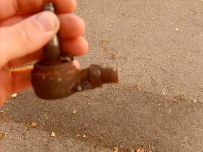

je vous glisse une petite photo d'une de mes rotule de direction qui m'a value le changement de la biellette...
A bientôt.
grippée a mort elle n'a jamais voulu venir la cochonne

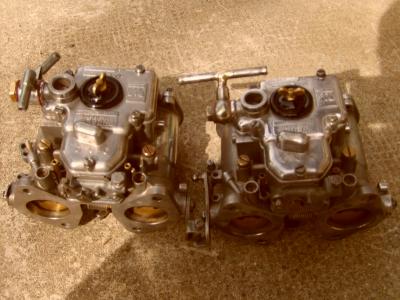

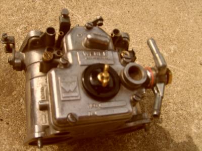

Hier, mon voisin m'a enfin rendu mes béberts tout beaux tout neufs :D
J'ai commencé le remontage, mais la pluie de ce matin me mets au chomage technique...
On verra mardi pour la suite, en espérant que ça démarre.
Ca brille c'est beau c'est neuf
carbu r.jpg (22.06 Kio) Vu 2774 fois
Et voici les jumeaux sortis de chez Dom...
carbus r.jpg (24.2 Kio) Vu 2774 fois

:unsure: il est bizarre le banjo de ton 2ème carbu!!
Tu as un trou calibré a l'intérieur? :unsure:
alexlekid
Messages : 87
Enregistré le : 25 sept. 2006, 20:05
Localisation : au pays de la niole et des diots
Re: voici Enfin ma ralloche
Message par alexlekid »
salut, ben ce banjo a fini dans la caisse de dons d'organes, il n'avait pas de réduction au bout.
Sinon, elle à enfin démarrée, c'est tout expliqué là: http://www.205rallye.net/forum/viewtopi ... 33&t=28460

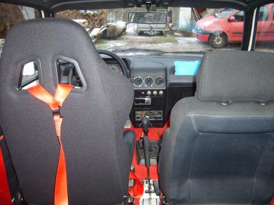

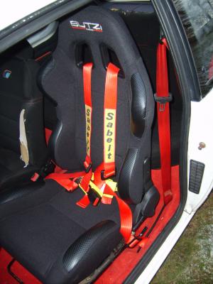

Bonjour, voici mon cadeau de noel pour vous... des photos de titine qui petit a petit commence a resembler à quelquechose
les fameux baquets norauto, je vais revoir l'instalation, c'est pas top
baquets insy r.jpg (21.65 Kio) Vu 2688 fois
les jumeaux
les jumeaux
carbus montés r.jpg (25.73 Kio) Vu 2688 fois
le poste de pilotage
interieur r.jpg (21.02 Kio) Vu 2688 fois

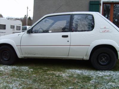

et vue de l'extérieur
profil r.jpg (20.76 Kio) Vu 2688 fois
